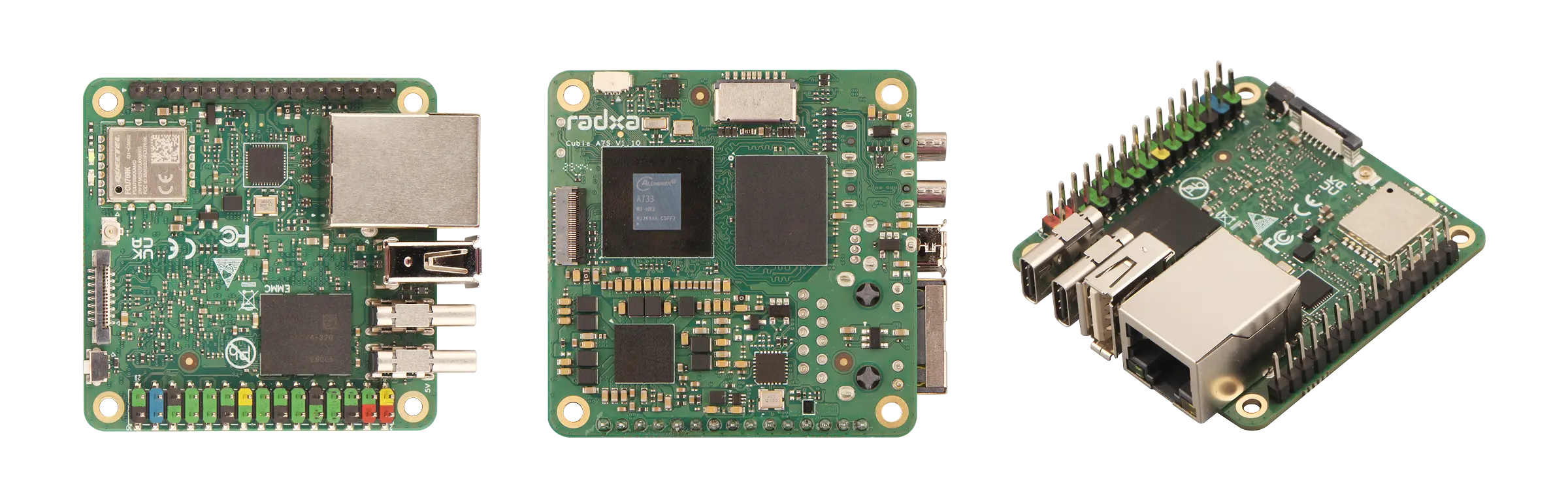

产品实物​
位置视图位置视图位置视图
左Cubie A7S 正视图中Cubie A7S 背视图右Cubie A7S 侧视图
