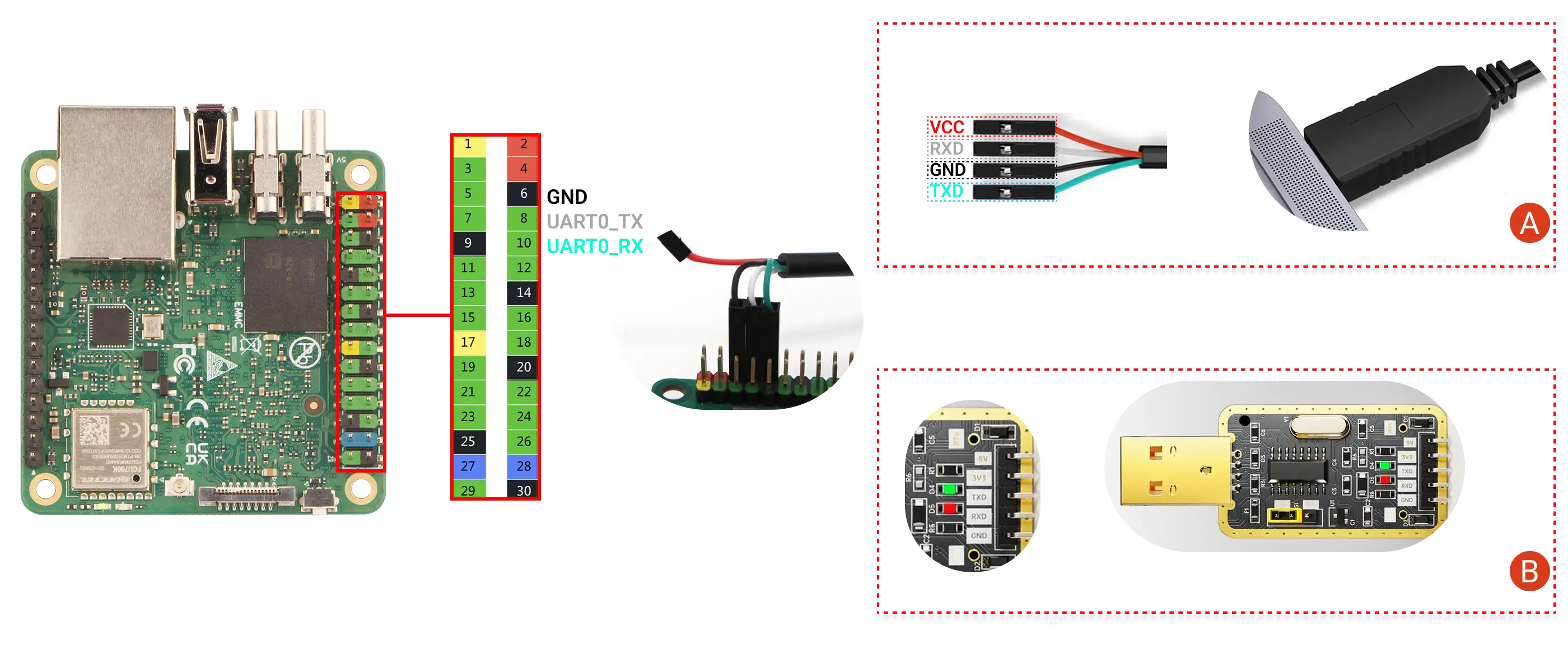

危险
使用 USB 串口数据线和 Cubie A7S 进行串口登录时,请确保引脚连接正确,接错引脚可能会导致主板硬件损坏。
不建议连接 USB 串口数据线的 VCC 接口,避免接错导致主板损坏。
PC 和主板进行串口通讯,可以使用 USB 转 TTL 模块或 USB 转串口数据线进行硬件连接:选择其中一种方式连接即可。
方式 A -> USB 转串口数据线:将杜邦线那端连接到主板,USB 端连接到 PC。
方式 B -> USB 转 TTL 模块:使用杜邦线将 USB 转 TTL 模块和主板连接起来,USB 端连接到 PC。
说明:图中示意的为常见 USB转串口数据线或 USB 转 TTL 模块的引脚说明,具体以实际模块或厂商提供的手册说明为准。
Cubie A7S 引脚功能连接方式USB 转 TTL 模块 / USB 转串口数据线引脚
GND(Pin6)杜邦线GND
UART0_TX(Pin8)杜邦线RXD
UART0_RX(Pin10)杜邦线TXD
