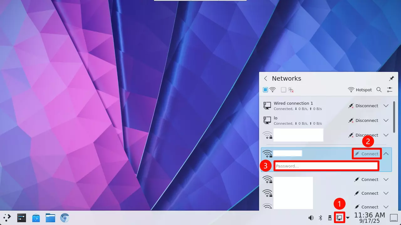

连接 WiFi 网络​
① : 点击网络图标
② : 点击需要连接的 WiFi 名称后面的 Connect 按钮
③ : 输入 WiFi 密码并根据后续的提示进行连接

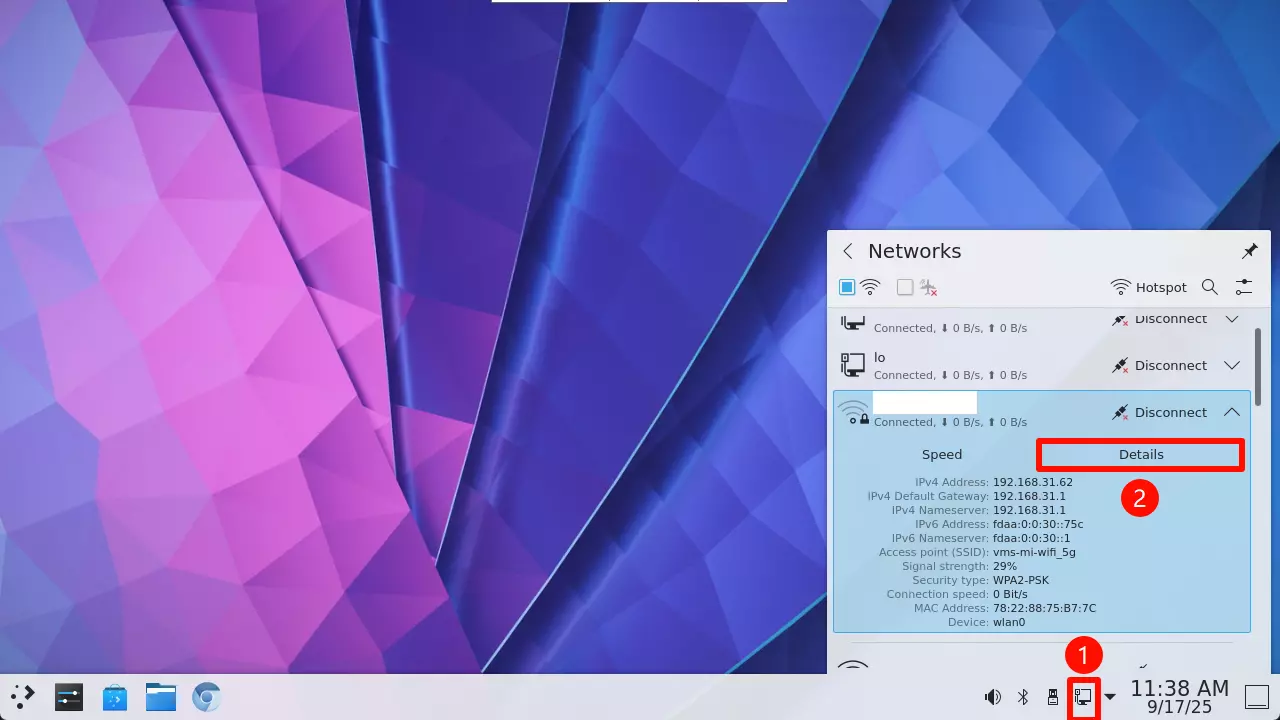

连接成功后,选择 Details 选项可以看到网络连接的详细信息,如 IP 地址、子网掩码、网关地址等。
其中 192.168.31.62 就是路由器分配的 IP 地址。
