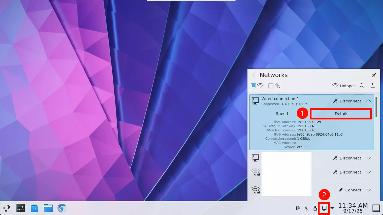

- 图形界面
- 命令行
使用网线连接主板网口和路由器,连接成功后;路由器会自动分配 IP 地址给主板。
① : 点击网络图标
② : 选择 Details 选项可以看到网络连接的详细信息,如 IP 地址、子网掩码、网关地址等。
其中 192.168.4.129 就是路由器分配的 IP 地址。
