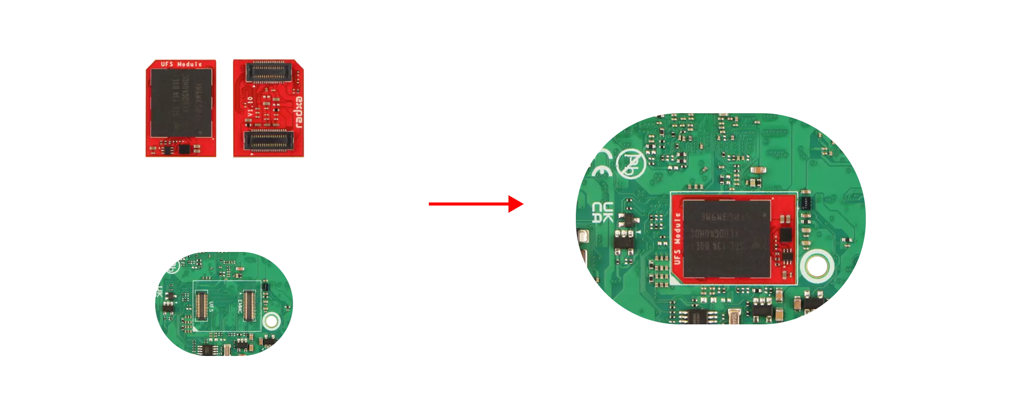

硬件连接​
若你的主板是板载 UFS 的版本,无需安装。
