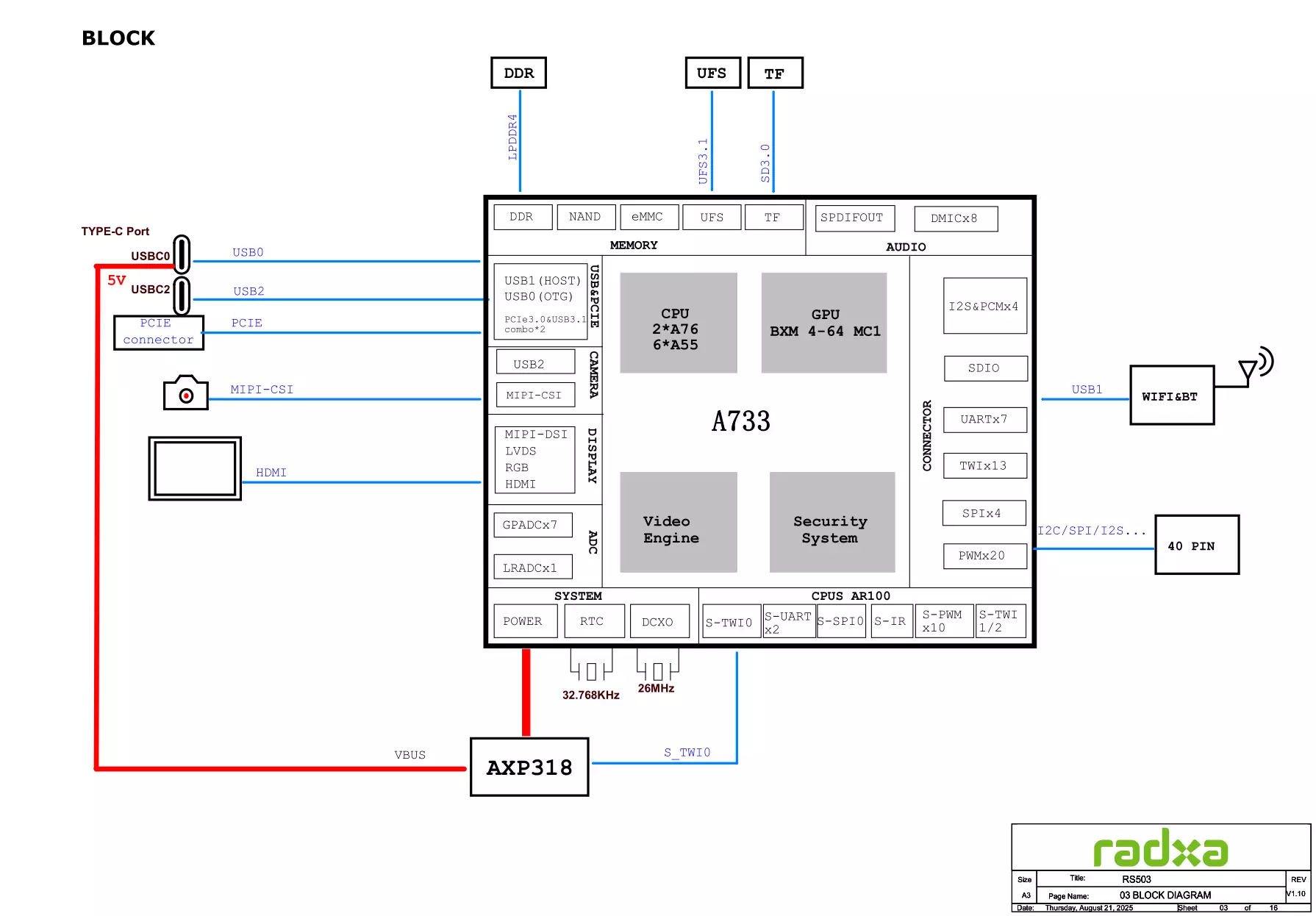

系统框图

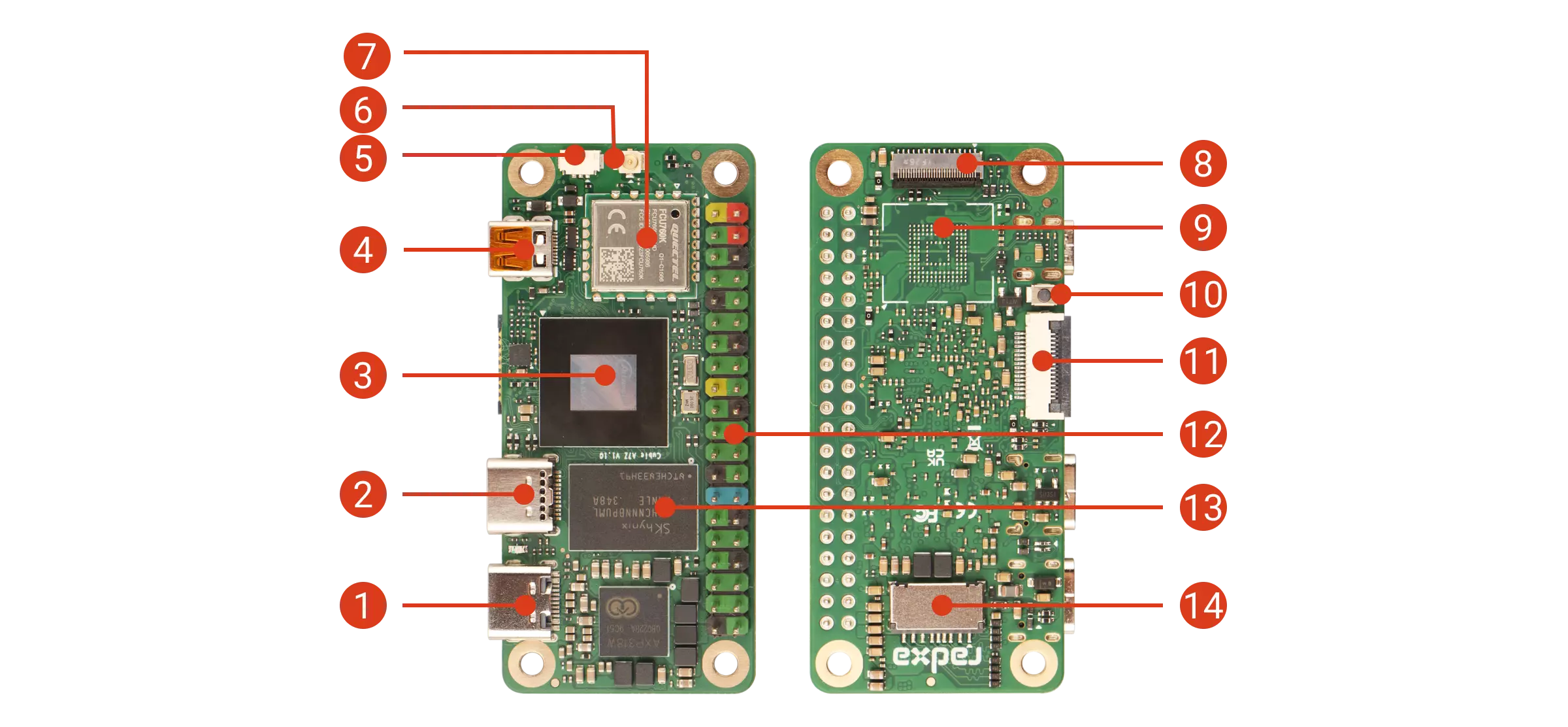

接口说明
- V1.10 / V1.11
- V2.00
| ① | USB-C 2.0 OTG & Power 接口 | ⑥ | 天线接口 | ⑪ | PCIe 3.0 FPC 接口 |
| ② | USB-C 3.1 OTG & DP Alt 模式接口 | ⑦ | WiFi 6 / BT5 模组 | ⑫ | 40-Pin GPIO 接口 |
| ③ | Allwinner A733 | ⑧ | 4-lane MIPI CSI 接口 | ⑬ | LPDDR4/4x RAM |
| ④ | Micro HDMI 接口 | ⑨ | 板载 UFS | ⑭ | microSD 卡槽 |
| ⑤ | FAN 接口 | ⑩ | UBOOT 按键 |
| ① | USB-C 2.0 OTG & Power 接口 | ⑥ | 天线接口 | ⑪ | 4 通道 MIPI DSI |
| ② | USB-C 3.1 OTG & DP Alt 模式接口 | ⑦ | WiFi 6 / BT5 模组 | ⑫ | 2 个 4 通道 MIPI CSI |
| ③ | Allwinner A733 | ⑧ | FPC 接口 (PCIe Gen 3) | ⑬ | 40-Pin GPIO 排针 |
| ④ | Micro HDMI 接口 | ⑨ | 板载 UFS | ⑭ | LPDDR4/4x 内存 |
| ⑤ | FAN 接口 | ⑩ | USB BOOT 按键 | ⑮ | microSD 卡槽 |
