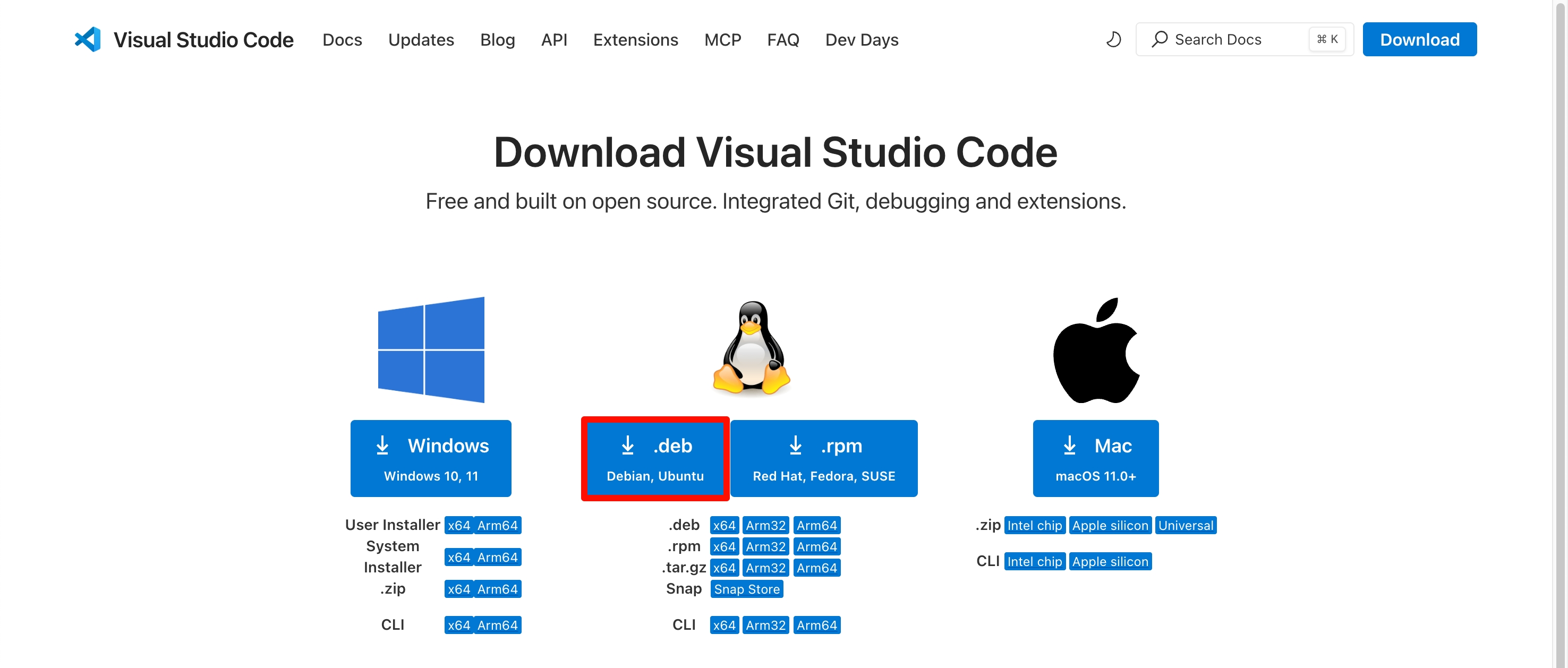

Visual Studio Code
下载 Visual Studio Code
访问 Visual Studio Code 下载页面 ,根据自己系统选择对应的 Visual Studio Code 安装包:Ubuntu 选择 deb 格式的安装包。
安装 Visual Studio Code
终端进入 Visual Studio Code 安装包所在的目录,运行以下命令安装 Visual Studio Code。
sudo apt-get install ./code_xxx_amd64.deb

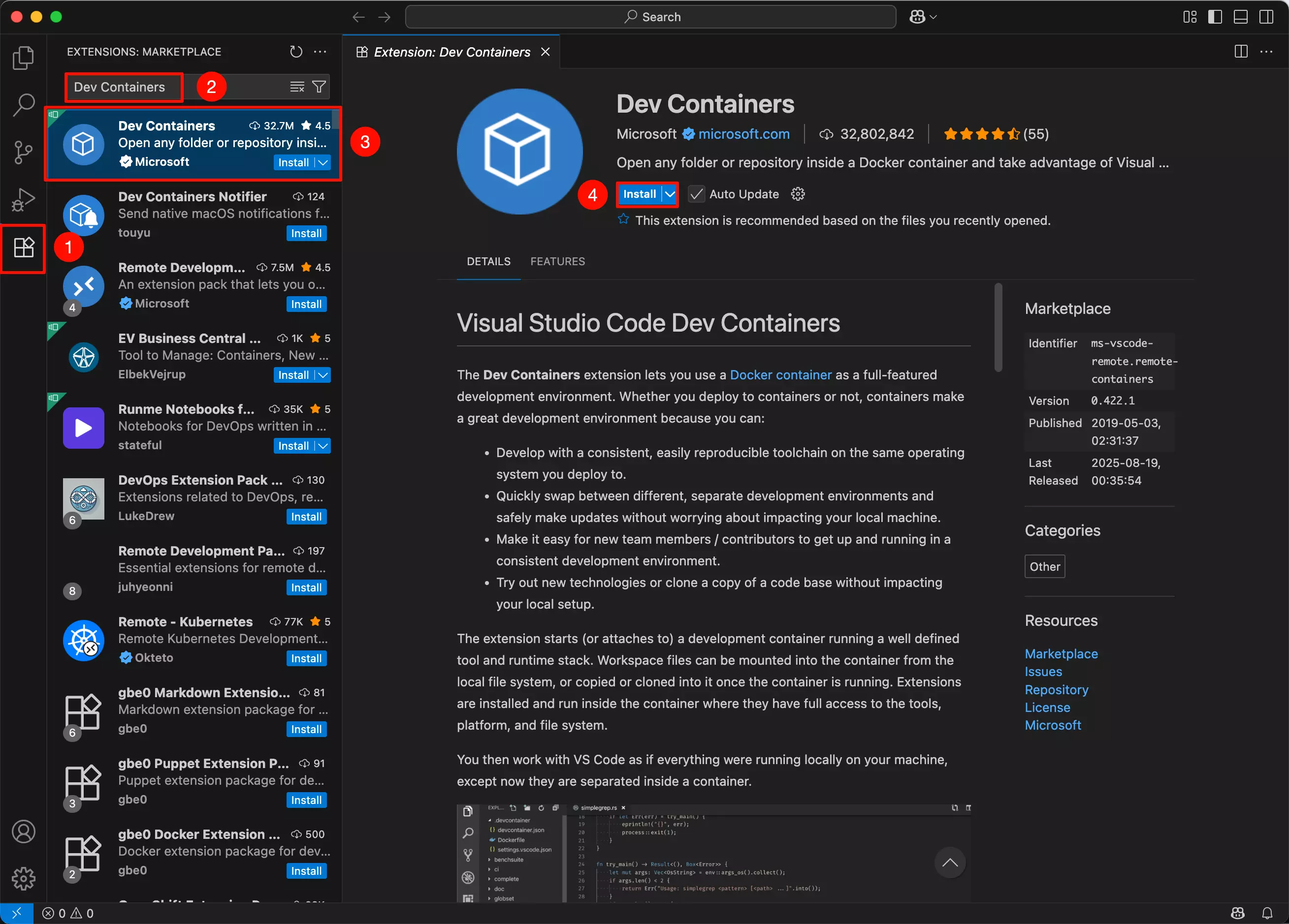

使用 Visual Studio Code
打开 Visual Studio Code 安装 Dev Container 拓展插件。
① :点击 Extensions 选项
② :搜索 Dev Containers
③ :选择 Dev Containers 拓展
④ :点击 Install 选项安装 Dev Containers 拓展
