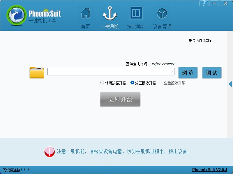

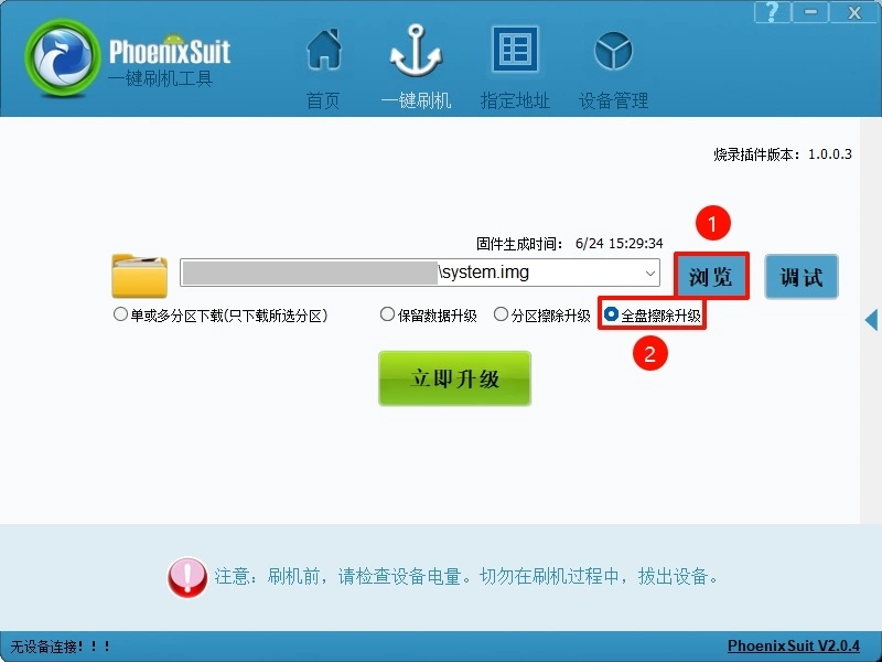

Windows 平台打开 PhoenixSuit 工具进行系统镜像的烧录。
- 镜像烧录
提前在 资源汇总下载 页面下载系统镜像文件,系统镜像文件需要得到解压后才的文件可以烧录到 UFS 模块中。
① : 选择 浏览 选项,找到系统镜像对应的文件(选择实际解压的系统文件)
② : 选择 全盘擦除升级 选项
若软件没有自动给主板烧录系统,你可以让主板重新进入 FEL 模式,然后观察软件的烧录进度。

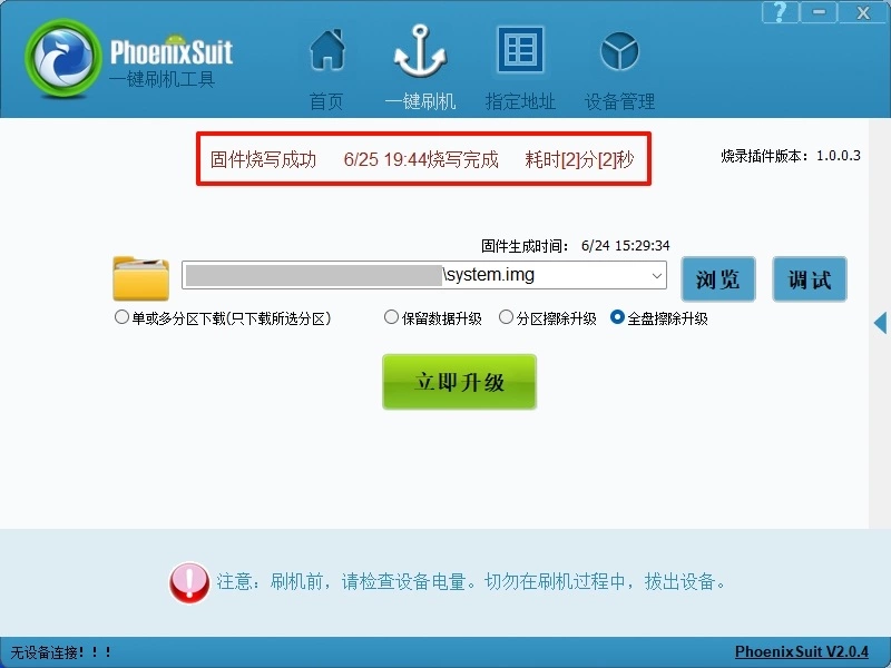

- 烧录完成
当软件显示 固件烧写成功 时,说明系统镜像烧录完成,此时可以关闭 PhoenixSuit 工具。

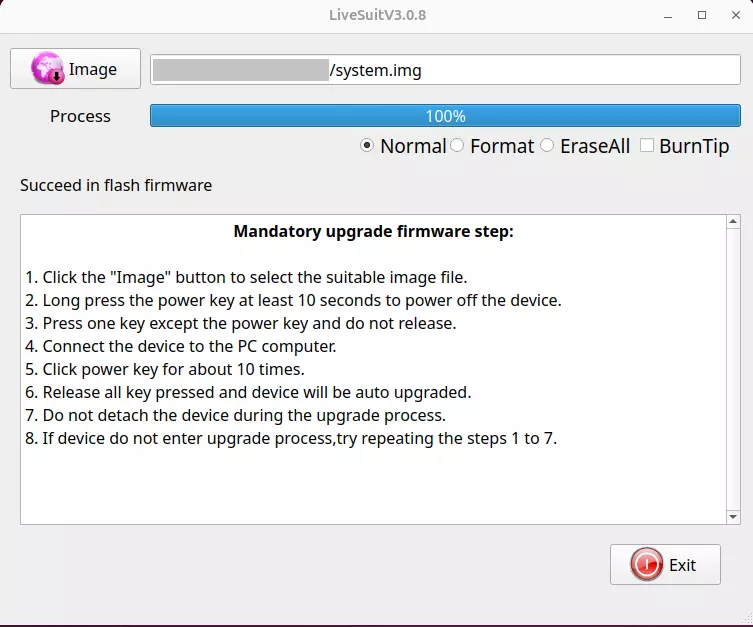

Linux 平台打开 LiveSuit 工具进行系统镜像的烧录。

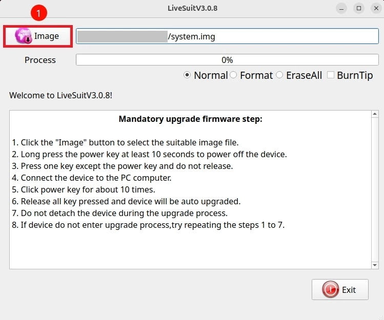

- 镜像烧录
① : 选择 Image 选项,找到系统镜像对应的文件(选择实际解压的系统文件)
若软件没有自动给主板烧录系统,你可以让主板重新进入 FEL 模式,然后观察终端输出的信息和软件的进度条。
- 烧录完成
当进度条显示 100% 时,说明系统镜像烧录完成,此时可以关闭 LiveSuit 工具。
