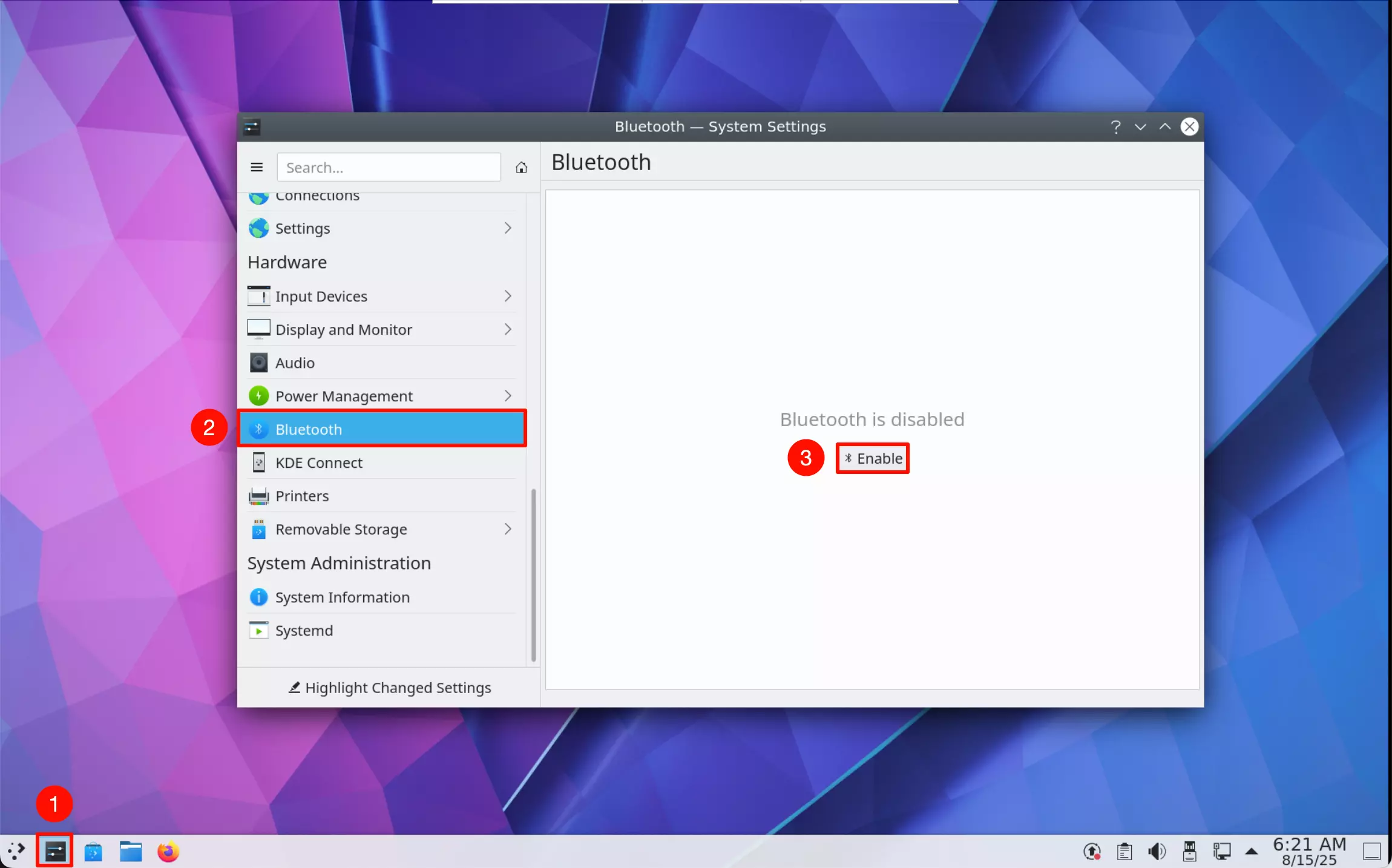

- 开启蓝牙功能
① : 点击 System Settings
图标
② : 点击 Bluetooth
选项
③ : 点击 Enable
选项开启蓝牙功能

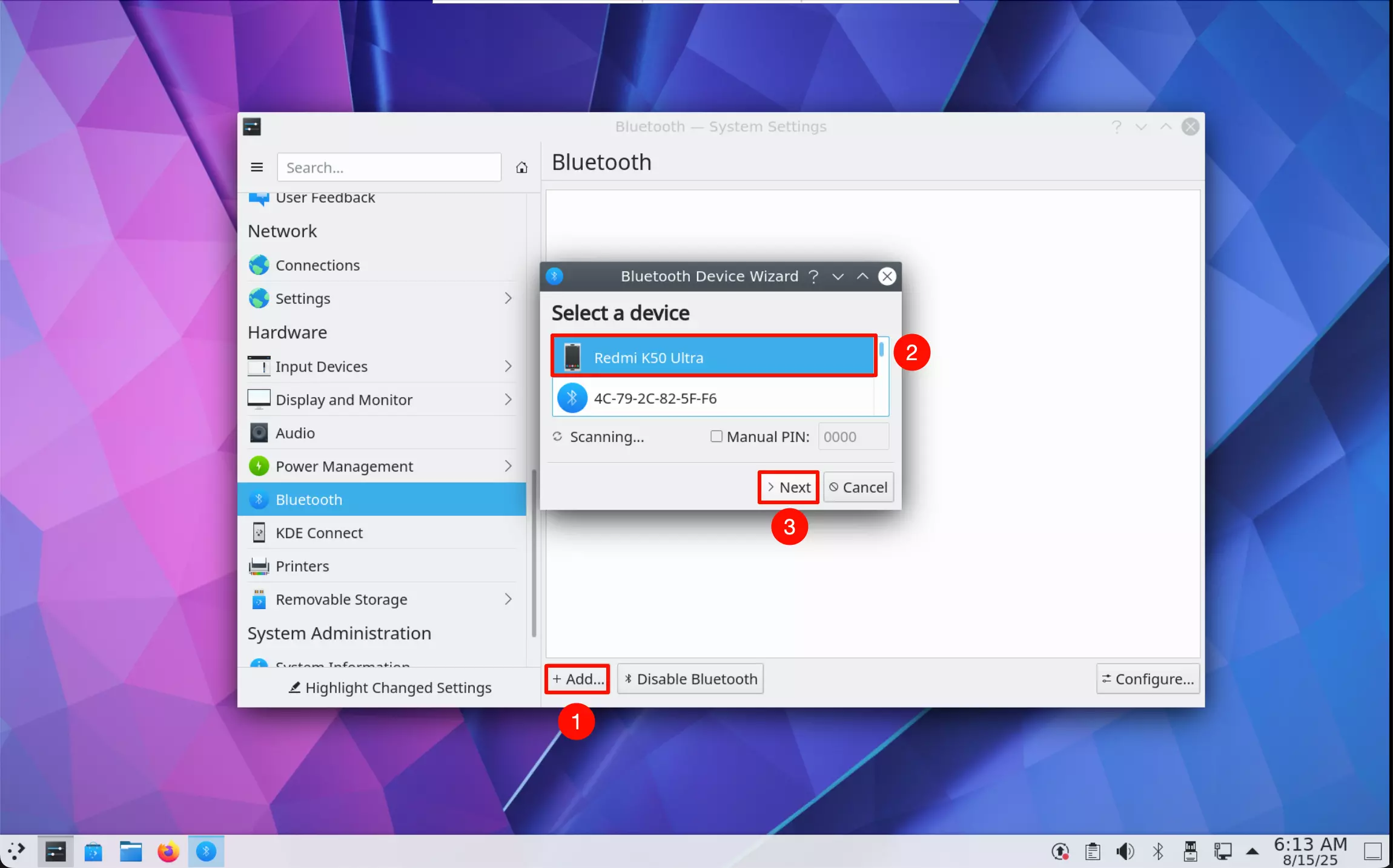

- 连接蓝牙设备
① : 点击 Add ...
选项会自动扫描周围的蓝牙设备
② : 在周围的蓝牙设备列表中找到你需要连接的蓝牙设备
③ : 点击 Next
选项连接蓝牙设备

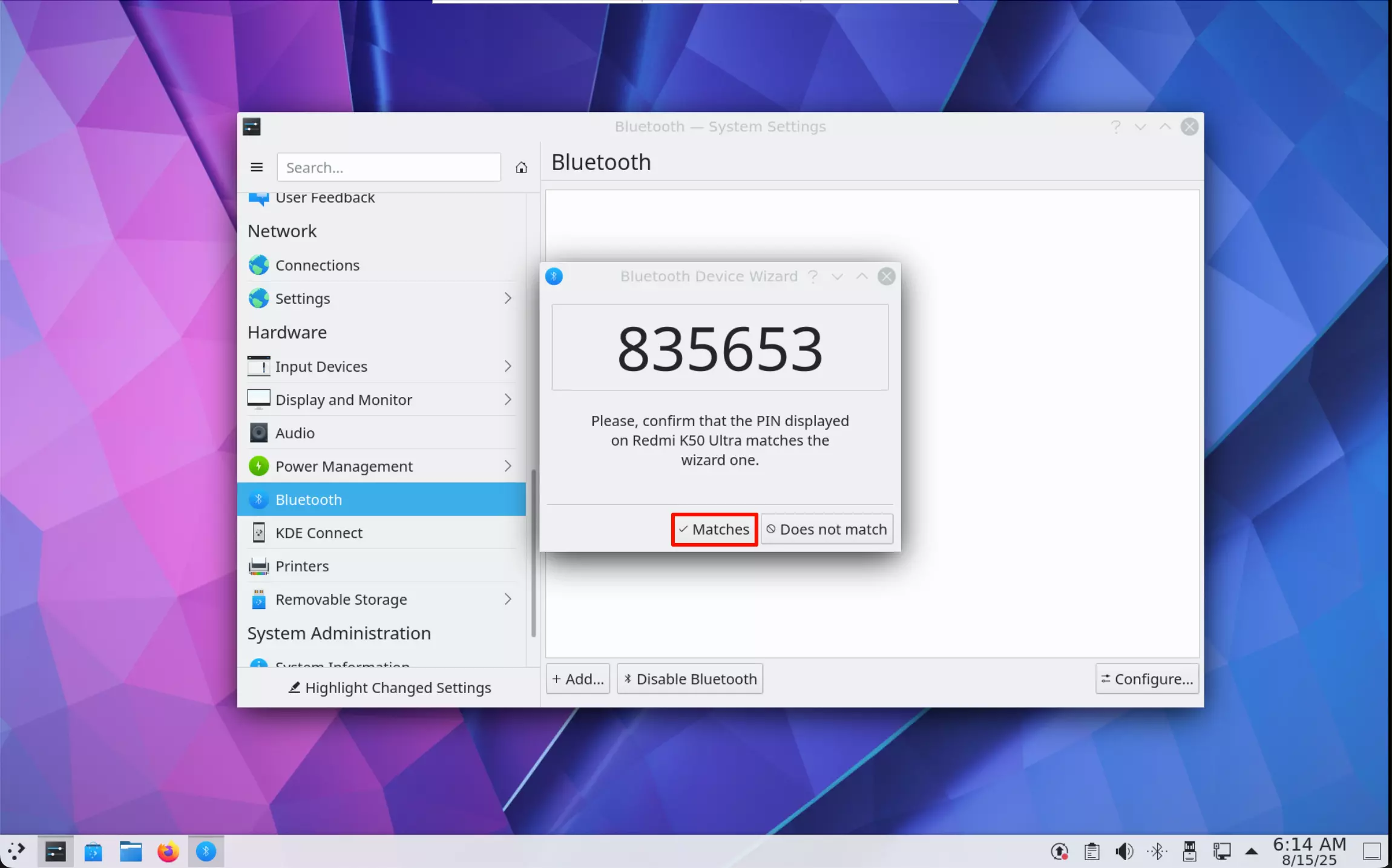

- 配对蓝牙设备
连接蓝牙设备的过程中,需要进行蓝牙设备的配对,按照系统提示完成配对操作。

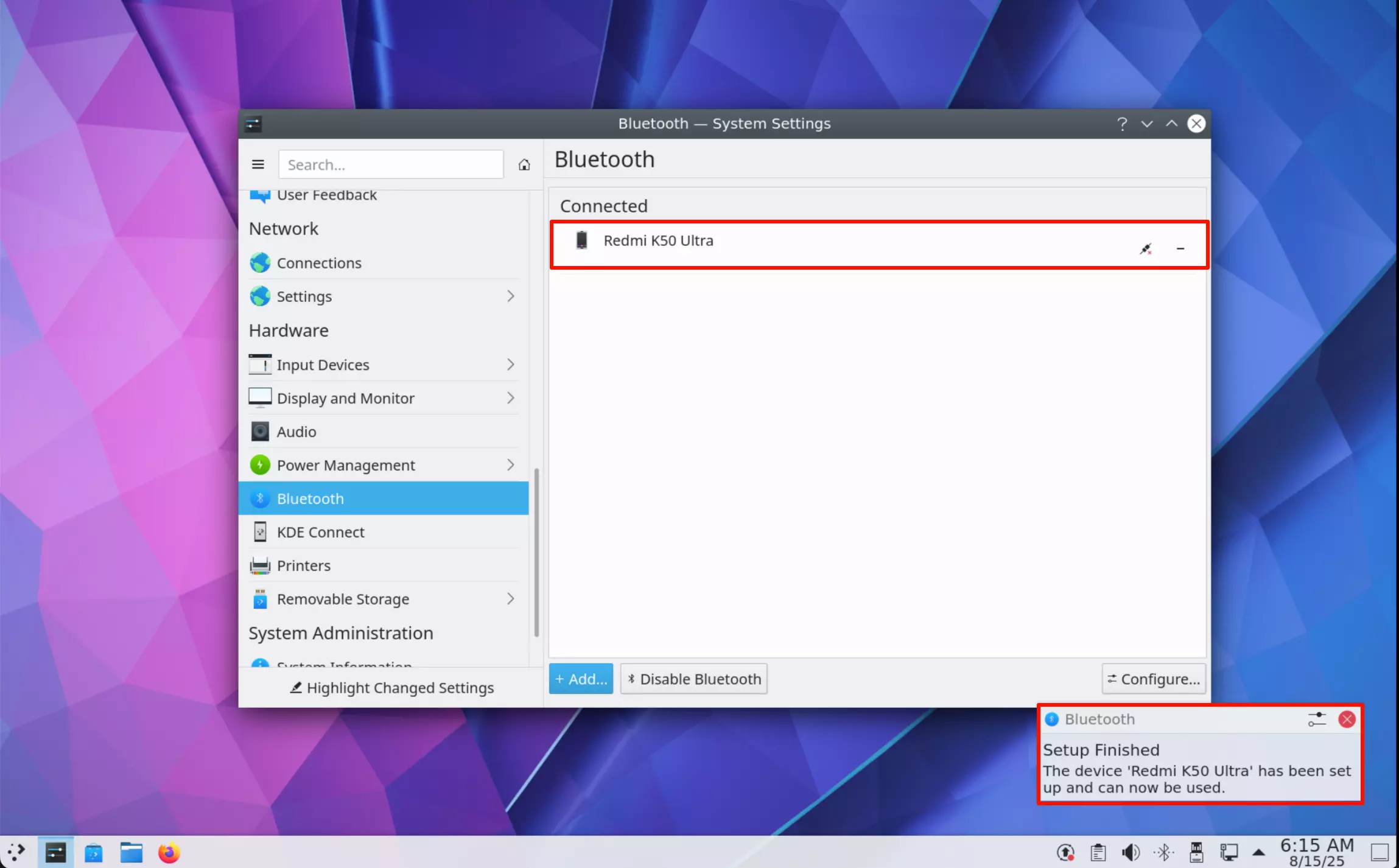

- 连接成功
蓝牙设备连接成功后,系统会出现提示信息。
