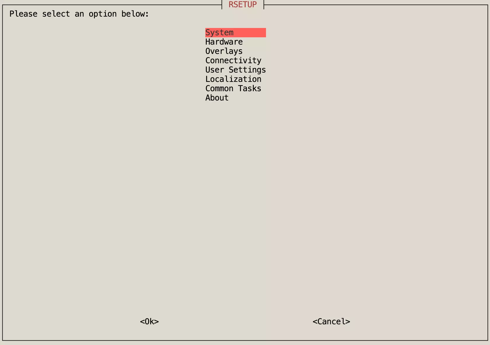

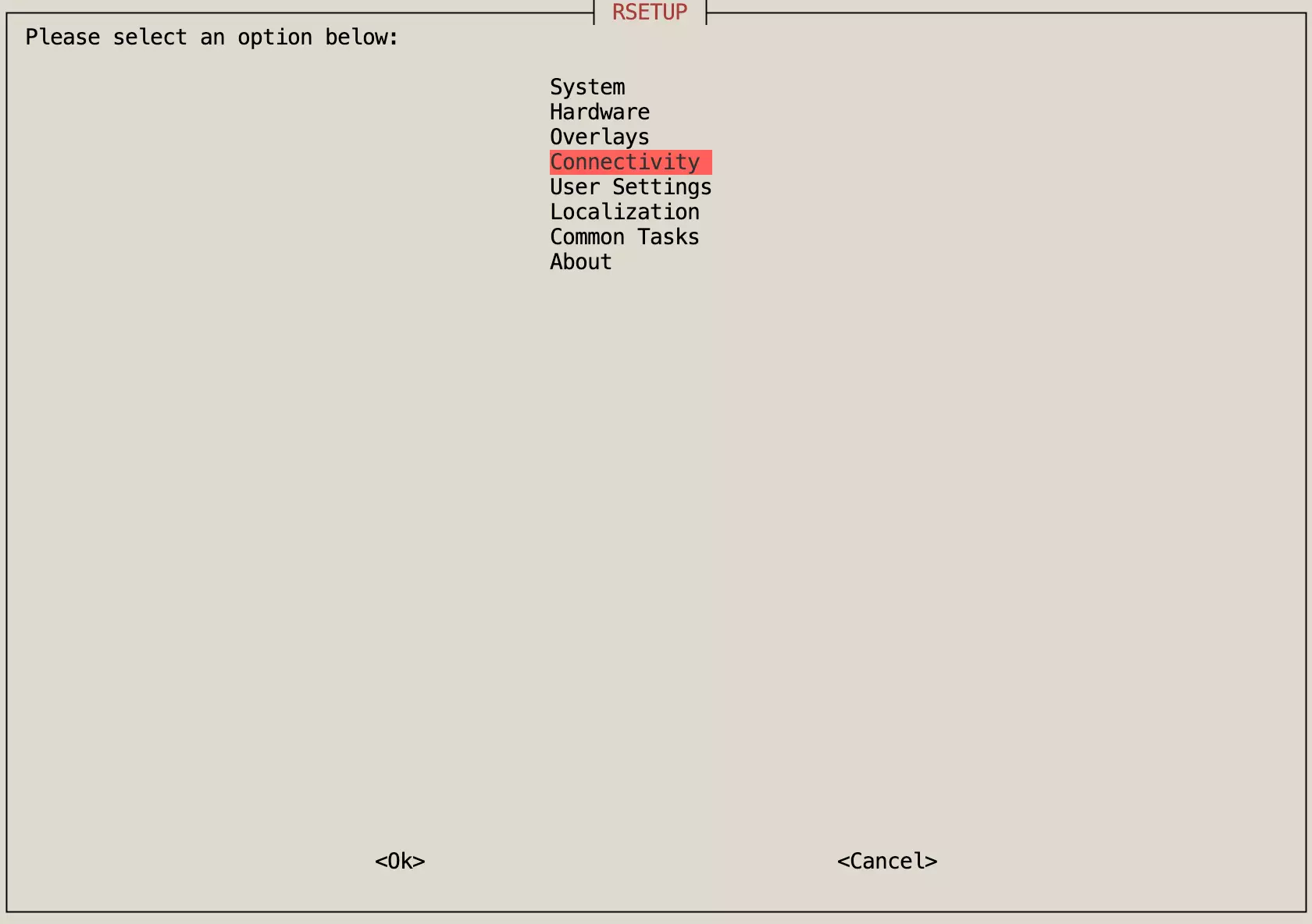

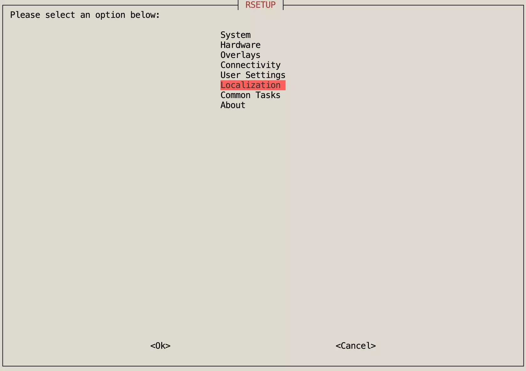

Rsetup 界面
启动 Rsetup 工具后,会出现对应的选项列表:可能会因为版本差异,界面 / 选项可能会有所不同,请以实际情况为准!
Rsetup 选项

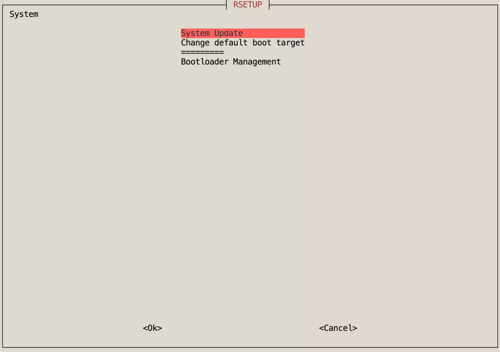

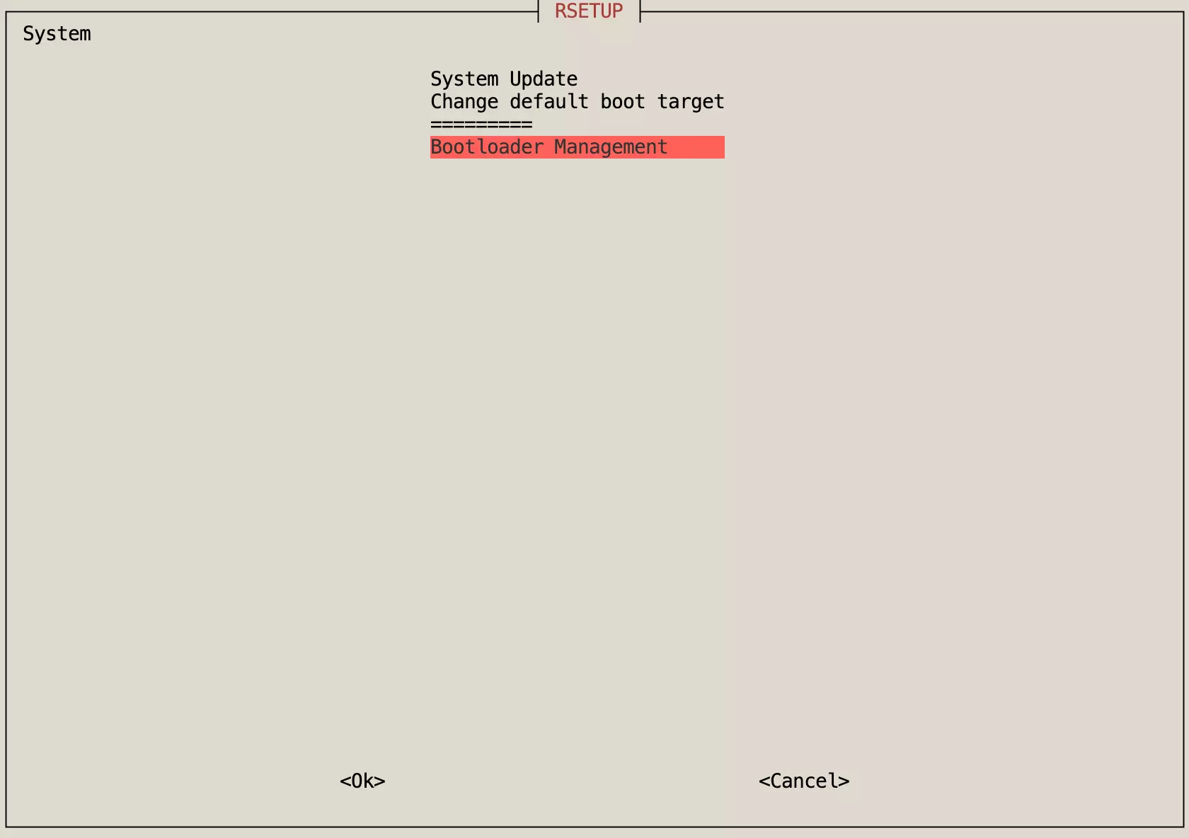

System
System 选项主要用于系统更新、默认启动目标、引导加载程序管理等。
System Update
System Update 选项用于更新系统,相比于 apt update && apt upgrade 命令来更新系统更加安全。
说明:apt update && apt upgrade 命令来更新系统可能会导致更新不完全或者系统异常。
Change default Boot target
Change default Boot target 选项用于修改启动方式,可选图形化或命令行。
Bootloader Management
Bootloader Management 选项用于管理引导加载程序,可以用于更新和擦除 Bootloader。

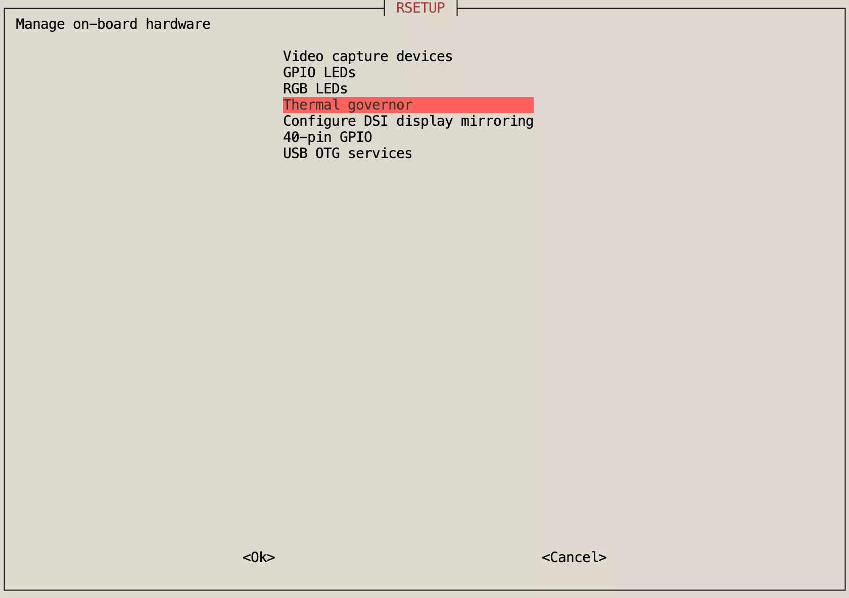

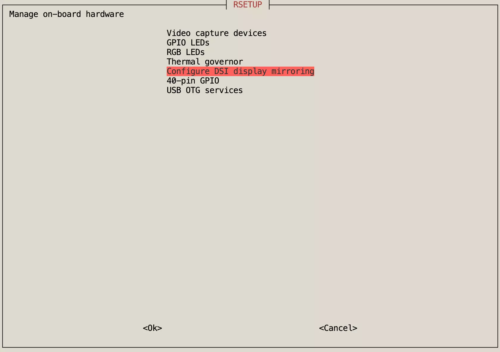

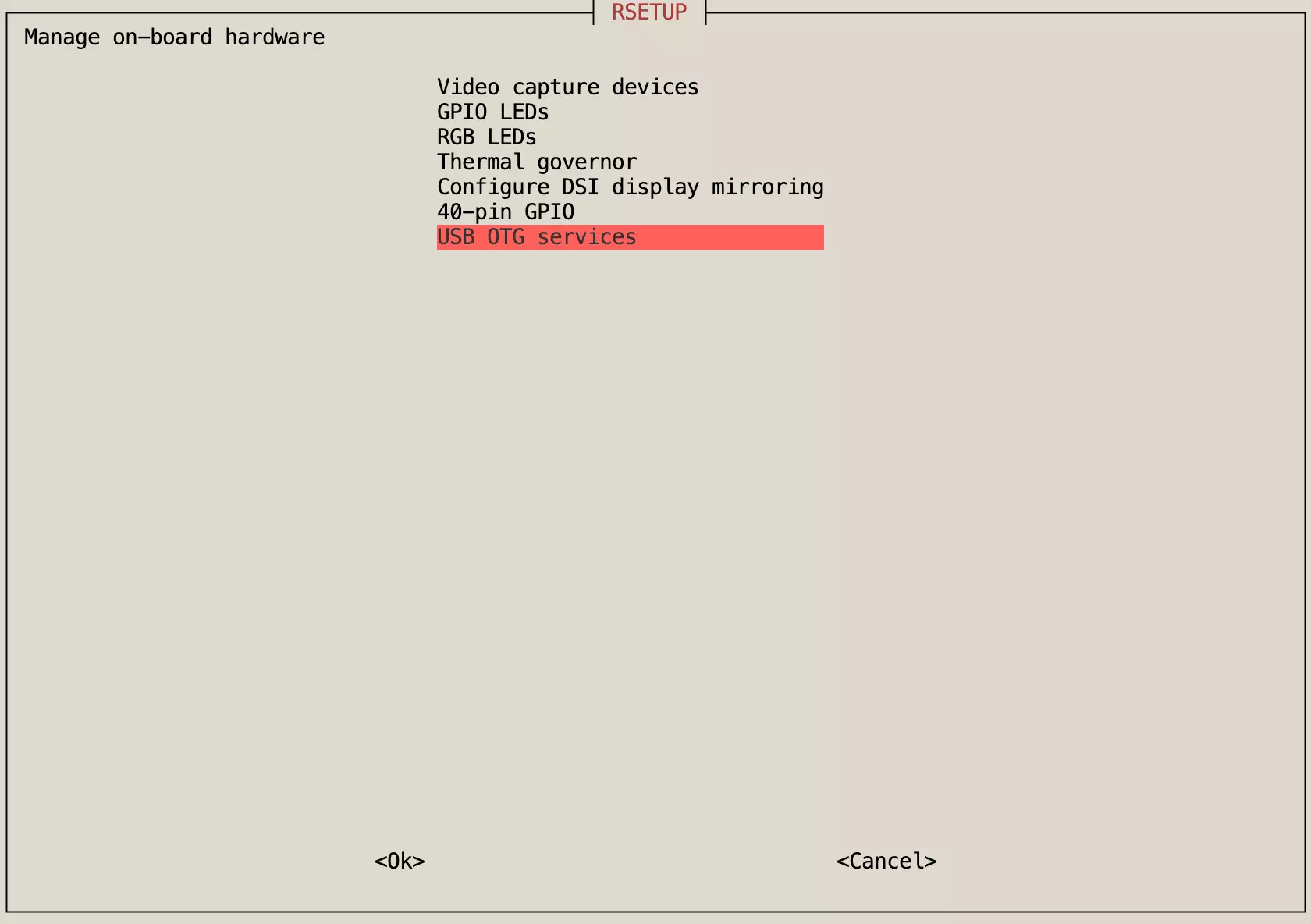

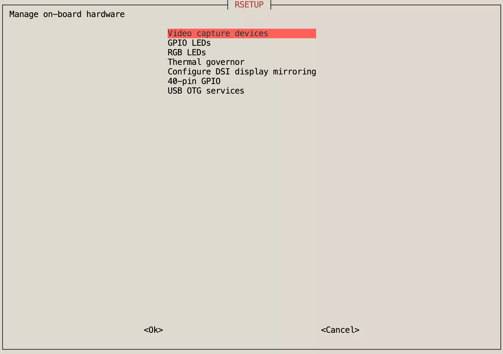

Hardware
Hardware 选项主要用于管理板载硬件,包括视频捕获设备、LED 控制、GPIO 控制等。
Video capture devices
Video capture devices 选项用于管理视频捕获设备,可以测试摄像头是否正常工作。
GPIO LEDs
GPIO LEDs 选项用于管理板载 LED 的触发方式,可以修改指示灯闪烁模式。

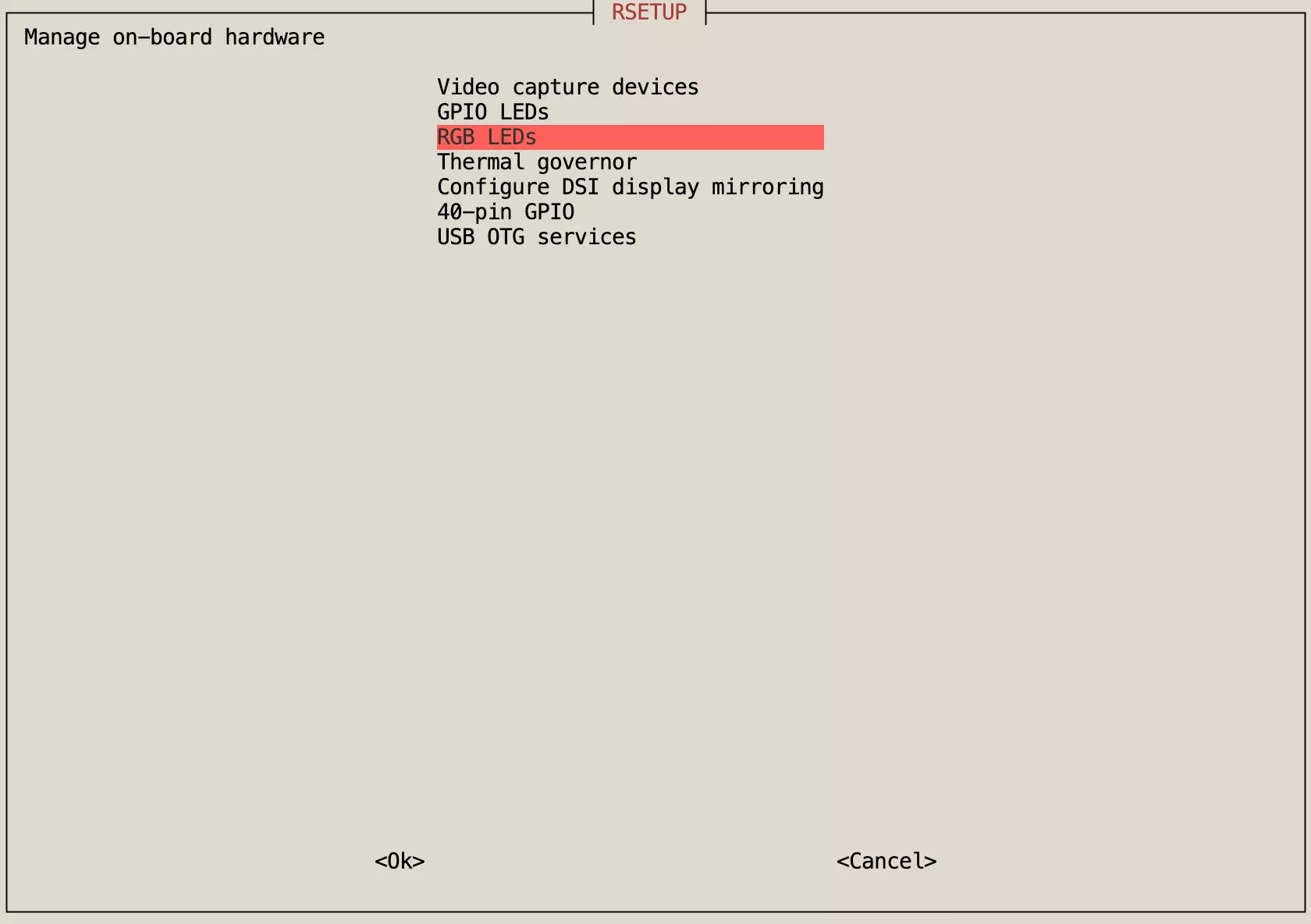

RGB LEDs
RGB LEDs 选项用于管理板载 RGB LED 的触发方式,可以修改指示灯颜色和闪烁模式。
Thermal governor
Thermal governor 选项用于管理外接散热器的散热策略,如控制风扇接口的外接散热风扇的转速。
Configure DSI display mirroring
Configure DSI display mirroring 选项用于配置 DSI 显示镜像,可以修改显示镜像模式。

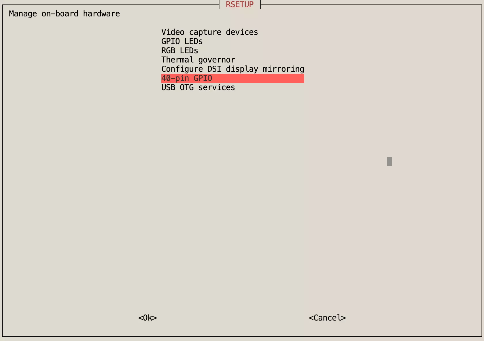

40-pin GPIO
40-pin GPIO 选项用于管理 40-pin GPIO 的状态,可以修改 / 读取 GPIO 的引脚高低电平状态。
USB OTG services
USB OTG services 选项用于管理 USB OTG 服务,可以修改 OTG 服务的配置。

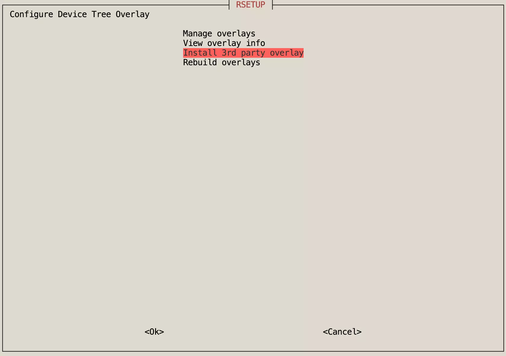

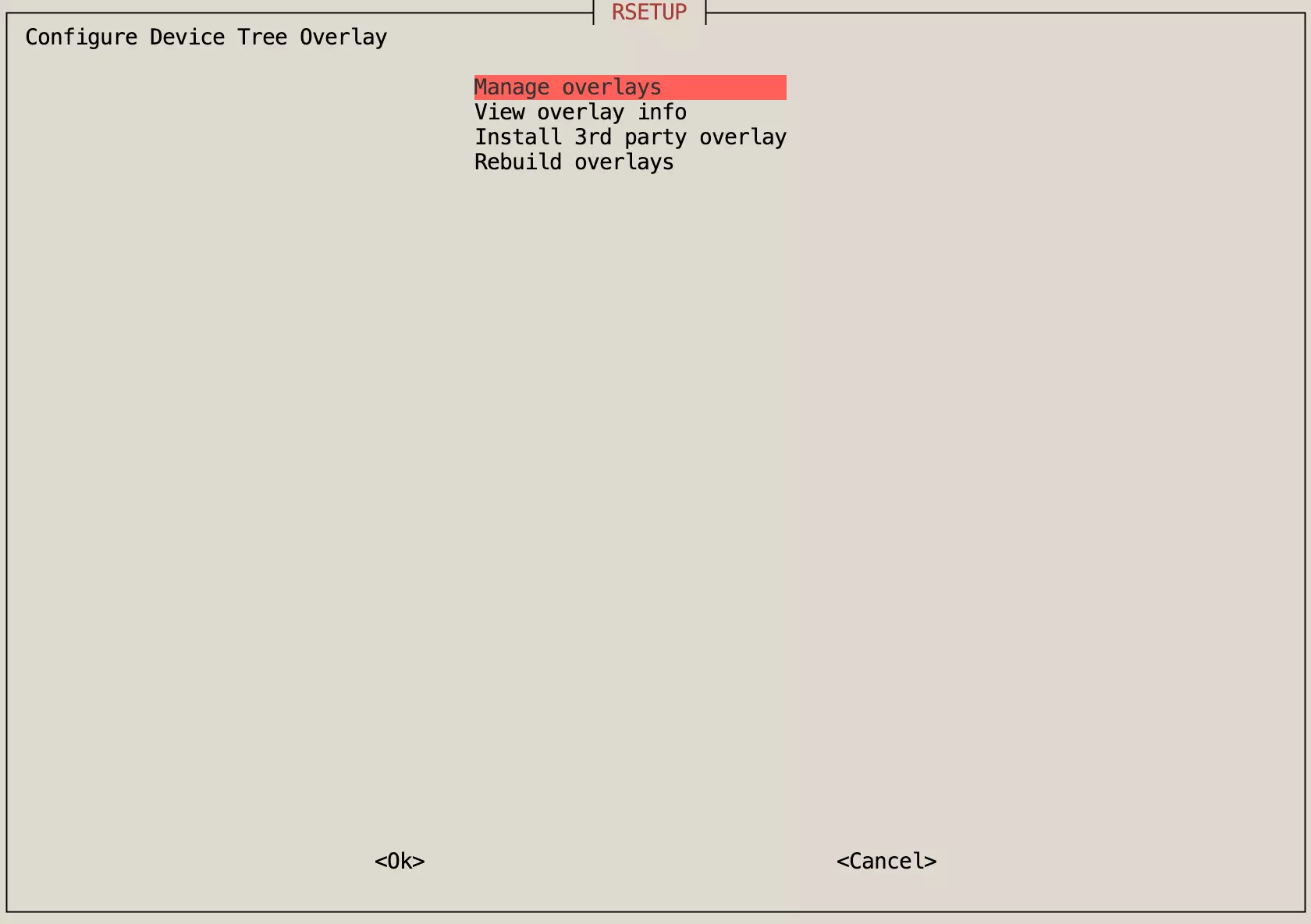

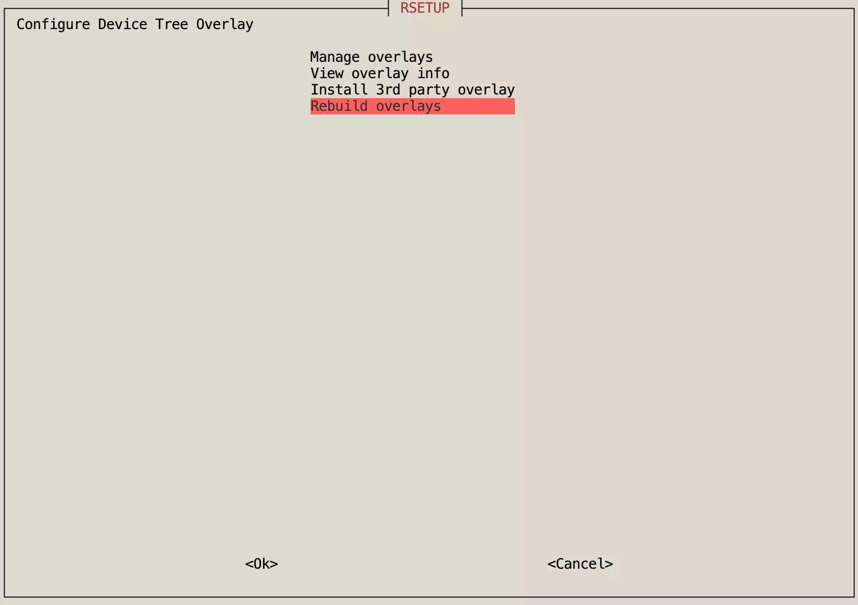

Overlays
Overlays 选项主要用于管理设备树覆盖(Device Tree Overlays)。
Manage overlays
Manage overlays 选项可以启用或禁用特定的硬件功能。
View overlays info
View overlays info 选项可以查看设备树覆盖(Device Tree Overlays)的详细信息。
Install 3rd party overlays
Install 3rd party overlays 选项可以安装第三方设备树覆盖(Device Tree Overlays)。
Rebuild overlays
Rebuild overlays 选项可以重新构建设备树覆盖(Device Tree Overlays)。

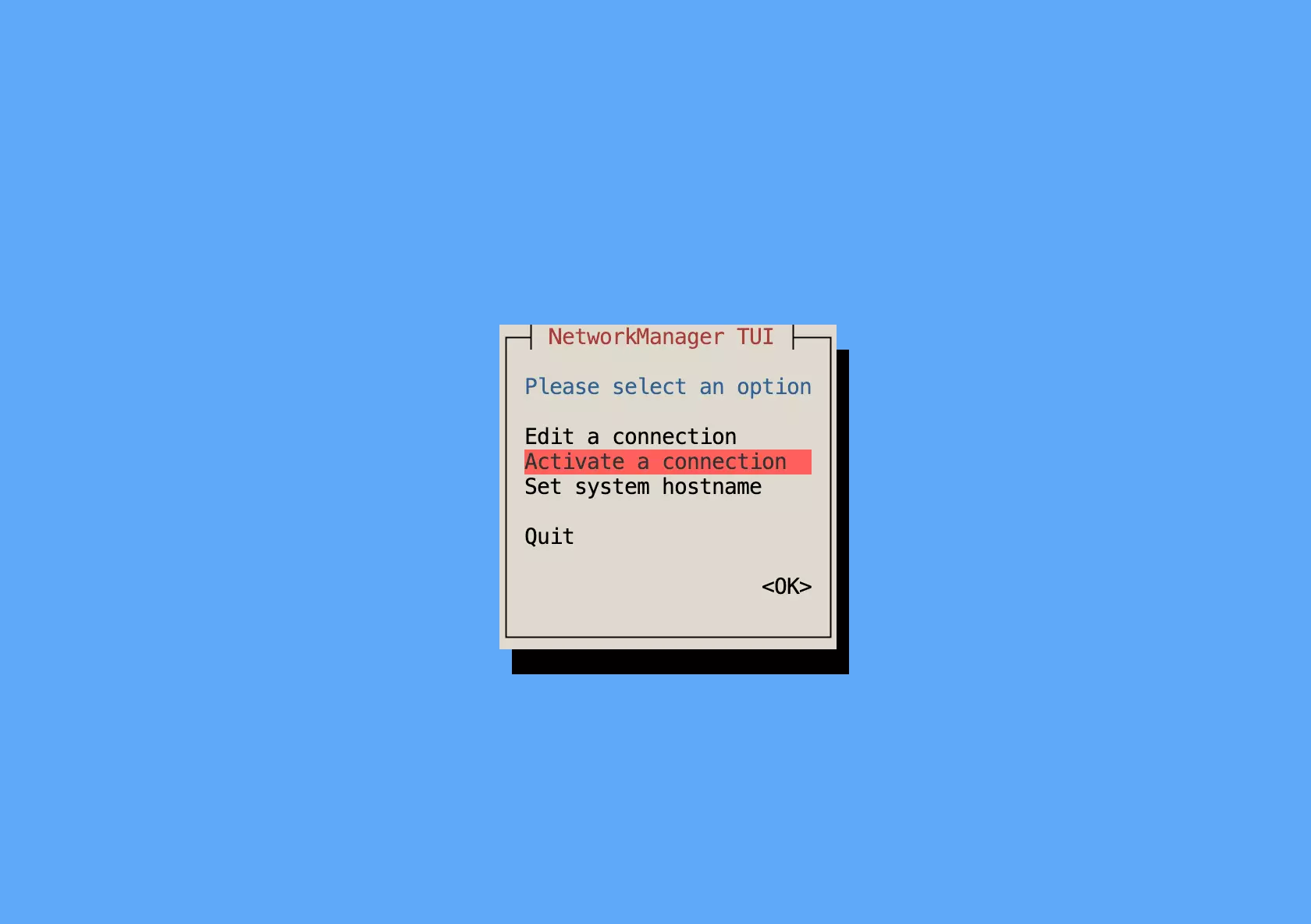

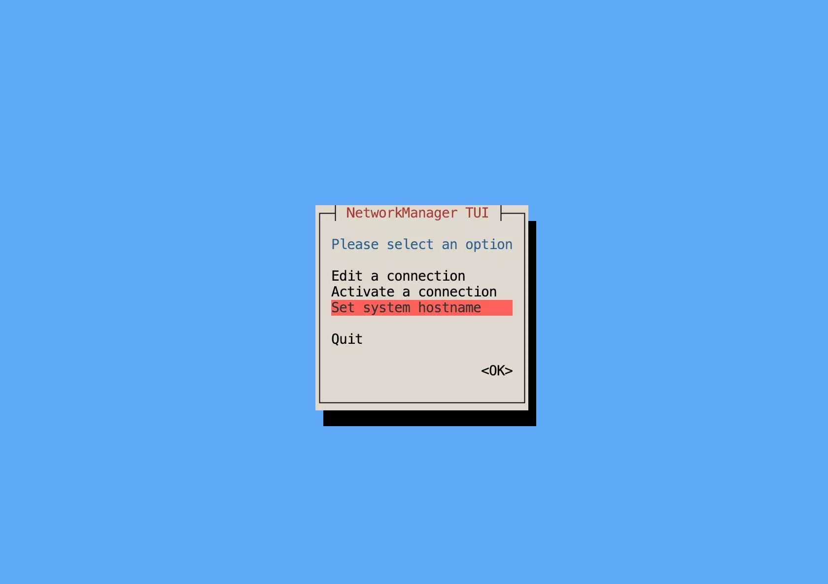

Connectivity
Connectivity 选项主要用于管理网络连接,包括有线网络和无线网络的设置。
Edit a connection
Edit a connection 选项可以编辑网络连接的配置。
Activate a connection
Activate a connection 选项可以激活网络连接。
Set system hostname
Set system hostname 选项可以设置系统的主机名。

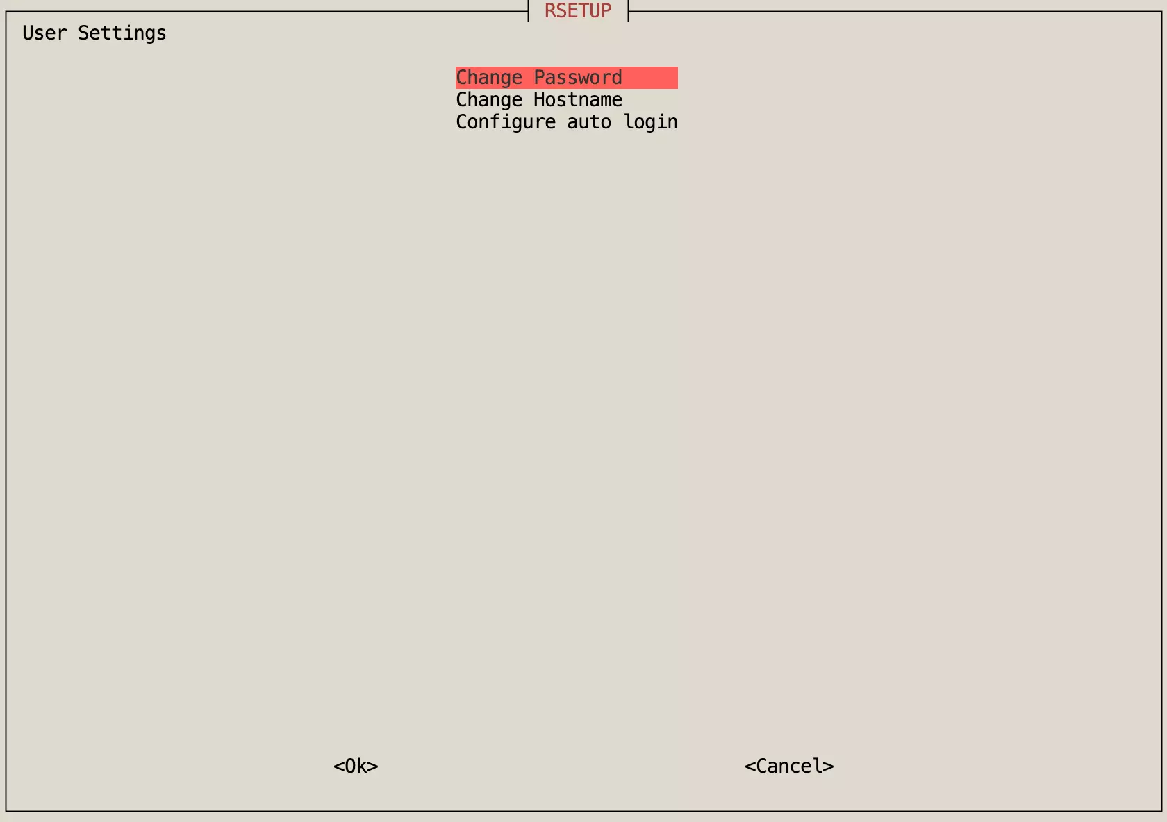

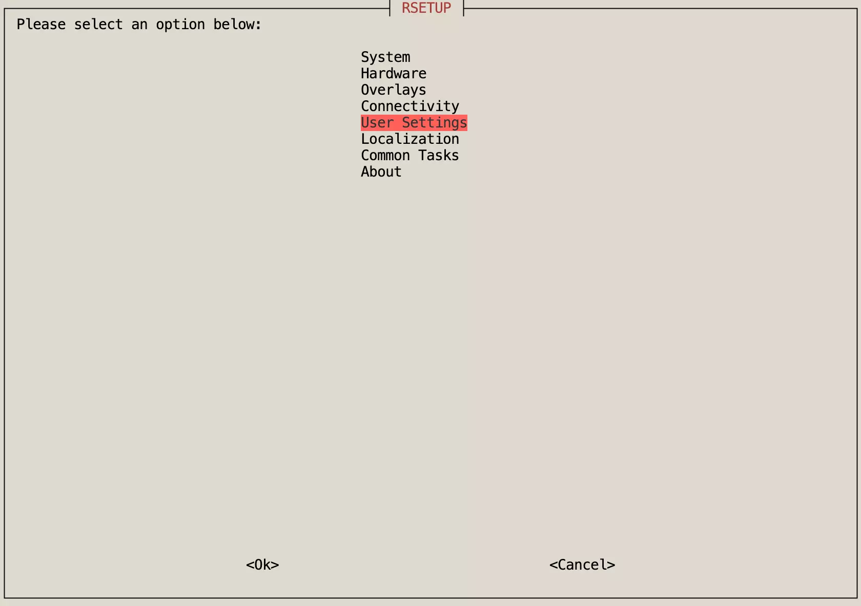

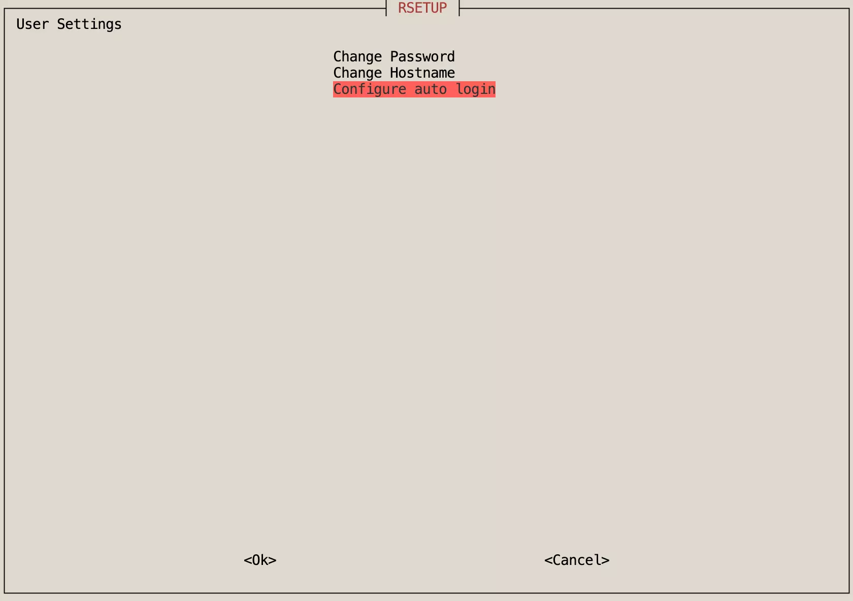

User Settings
User Settings 选项用于管理系统当前用户名、密码以及设置自动登录。
Change Password
Change Password 选项用于修改当前用户的密码。

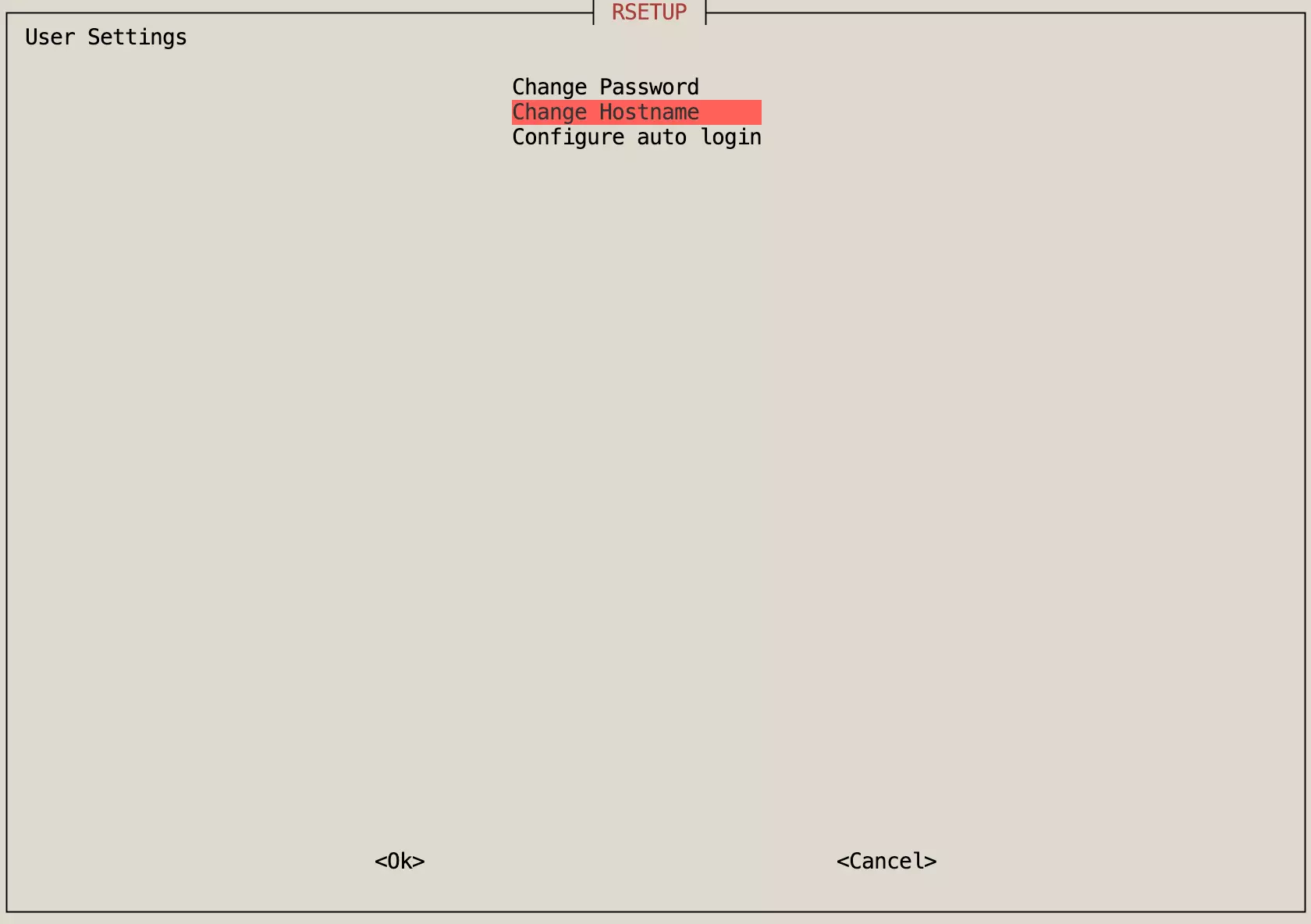

Change Hostname
Change Hostname 选项用于修改当前系统的主机名。
Configure auto login
Configure auto login 选项用于设置自动登录。

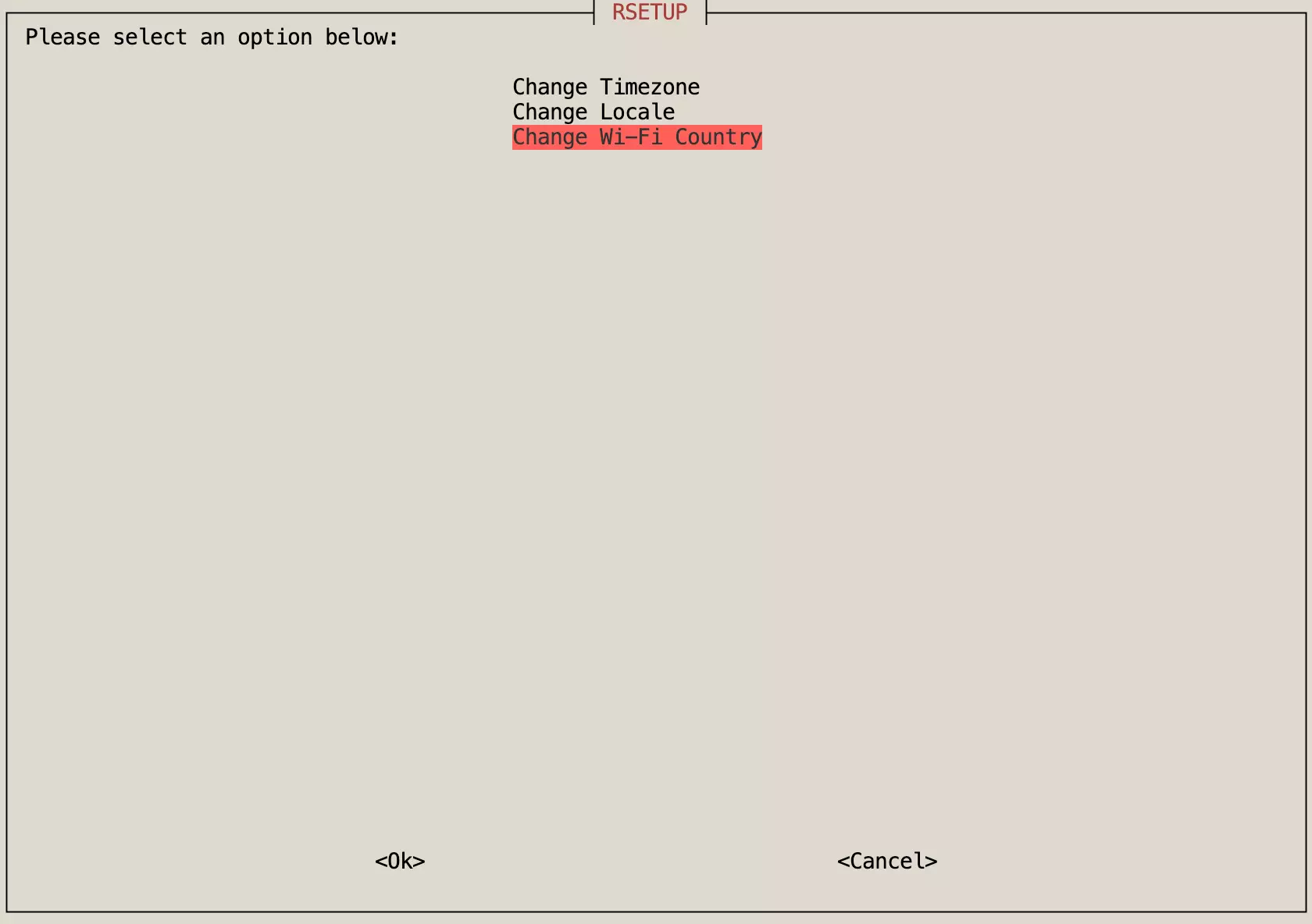

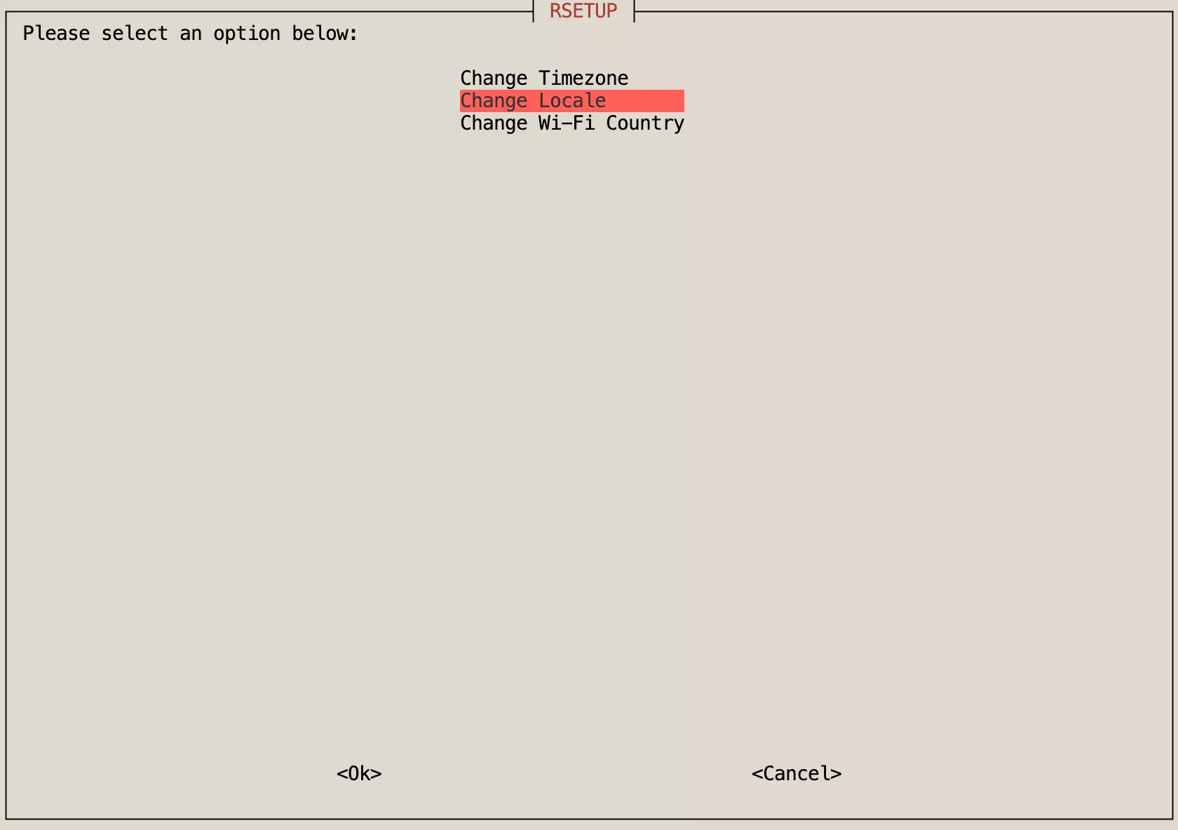

Localization
Localization 选项用于设置系统时区、区域以及 WiFi 国家。
Change Timezone
Change Timezone 选项用于修改当前系统的时区。
Change Locale
Change Locale 选项用于修改当前系统的区域。
Change Wi-Fi Country
Change Wi-Fi Country 选项用于修改当前系统的 WiFi 国家。

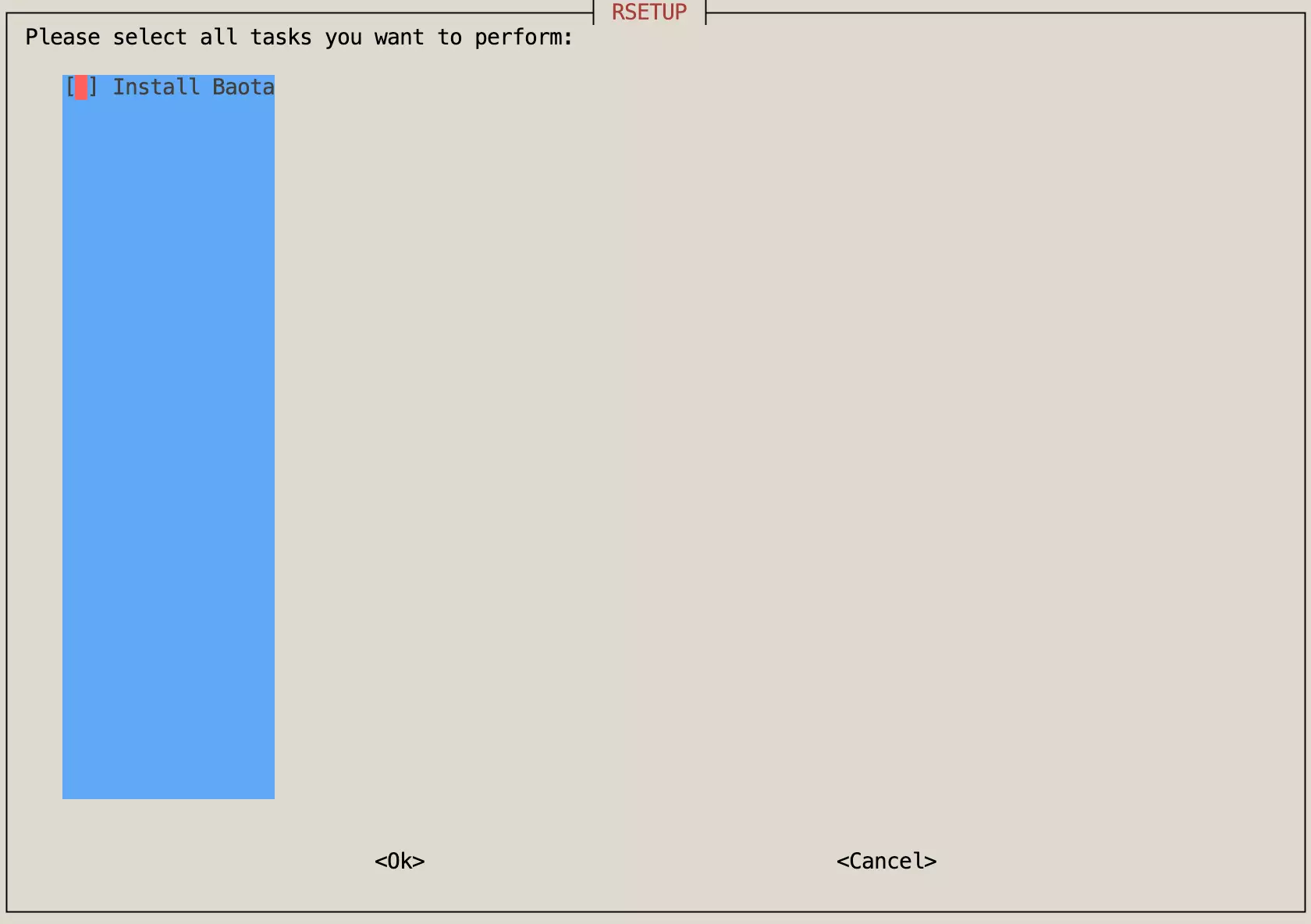

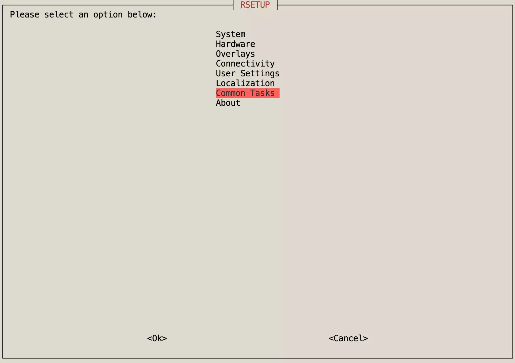

Common Tasks
Common Tasks 选项用于执行一些常见的任务,如安装宝塔面板等。

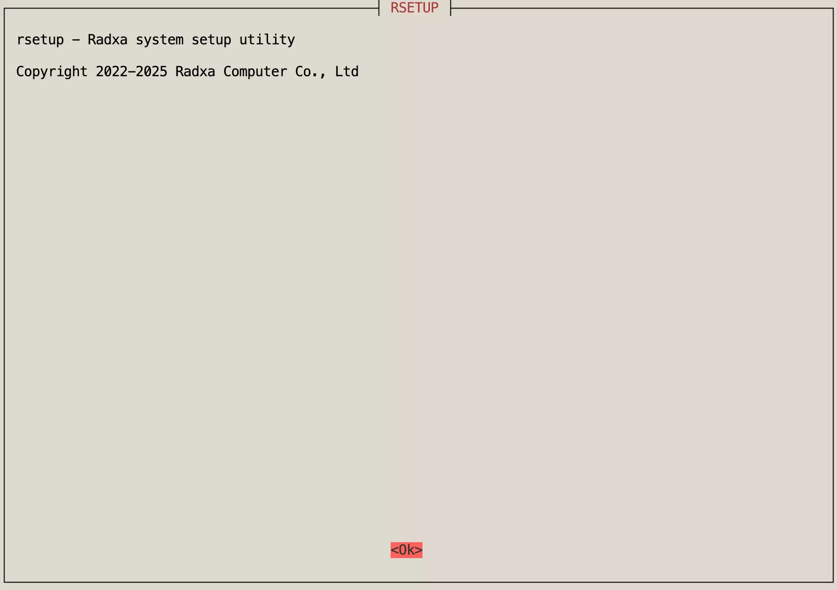

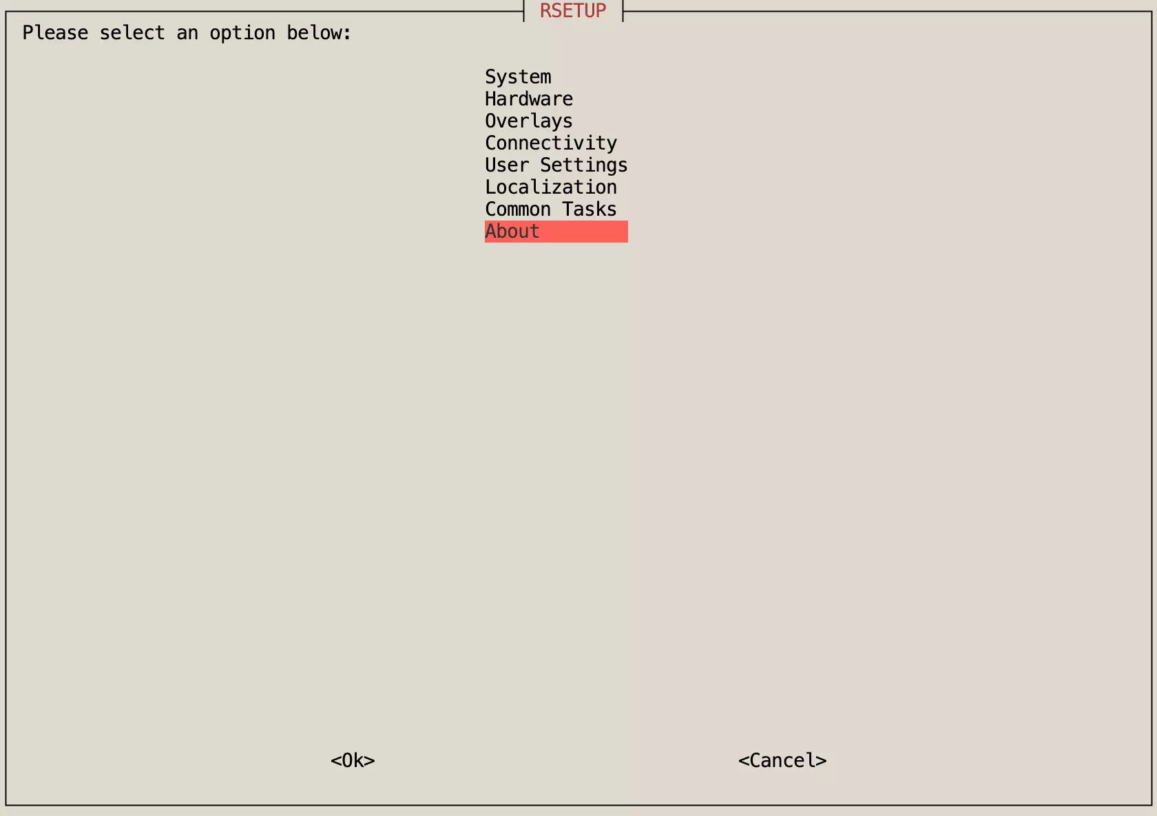

About
About 选项用于查看 Rsetup 工具的信息。
