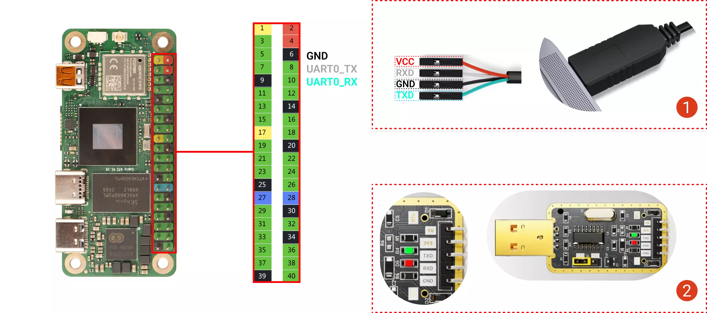

PC 和主板进行串口通讯,可以使用 USB 转 TTL 模块或 USB 转串口数据线进行硬件连接:选择其中一种方式连接即可。
① -> USB 转串口数据线:将杜邦线那端连接到主板,USB 端连接到 PC。
② -> USB 转 TTL 模块:使用杜邦线将 USB 转 TTL 模块和主板连接起来,USB 端连接到 PC。
说明:图中示意的为常见 USB转串口数据线或 USB 转 TTL 模块的引脚说明,具体以实际模块或厂商提供的手册说明为准。
Cubie A7Z 引脚功能连接方式USB 转 TTL 模块 / USB 转串口数据线引脚
Cubie A7Z : GND(Pin6)杜邦线GND
Cubie A7Z : UART0_TX(Pin8)杜邦线RXD
Cubie A7Z : UART0_RX(Pin10)杜邦线TXD

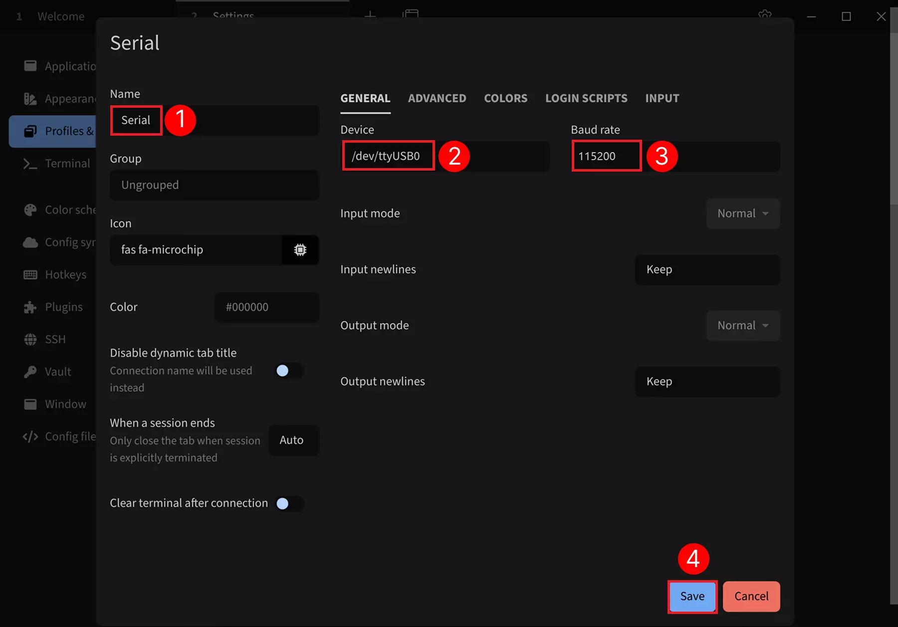

串口配置
① --> Settings : 点击设置选项
② --> Profiles & connections : 点击配置连接选项
③ --> New profile : 点击添加新的配置选项
选择串口模板
修改串口参数
选择 Serial 模板后,修改以下参数:
① --> Name : 设置连接名称,建议填写产品名称
② --> Device : 设置串口设备号,若 Linux 系统只连接一个串口设备,默认为 /dev/ttyUSB0
③ --> Baud rate : 设置波特率,填写 115200
④ --> Save : 保存配置

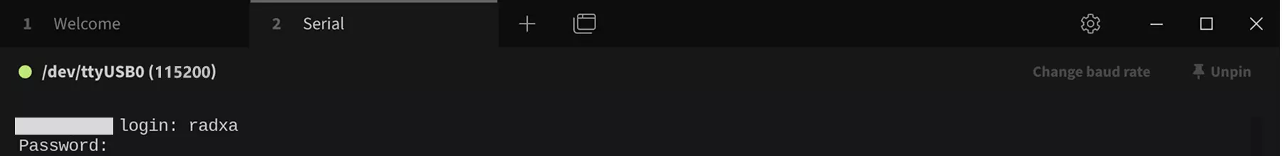

登录串口
点击运行按钮登录串口设备。
