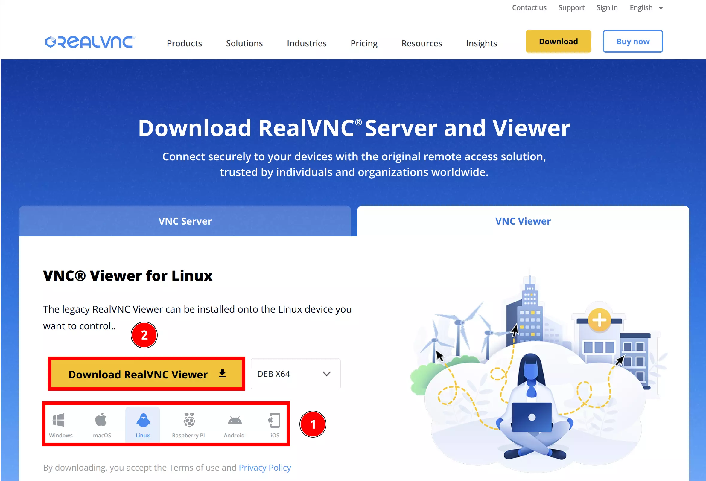

访问 RealVNC 官网下载 VNC Viewer 安装包。
① : 选择远程设备的系统平台
② : 下载 VNC Viewer 安装包

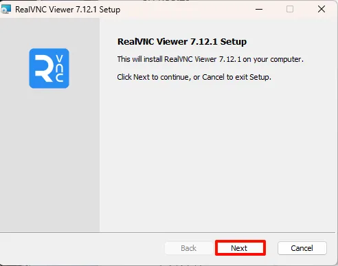

  • 进入安装
点击 Next 进入安装程序。

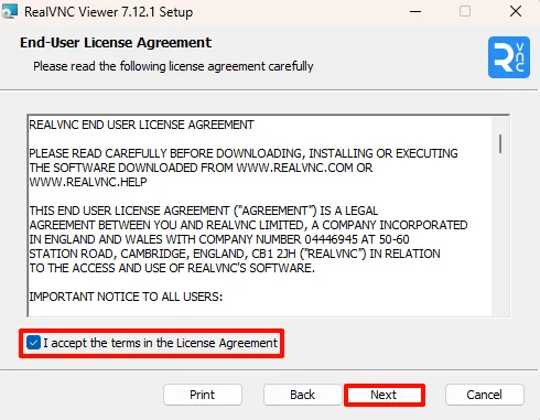

  • 同意协议
勾选 I accept the terms in the License Agreement 选项,点击 Next 进入下一步。

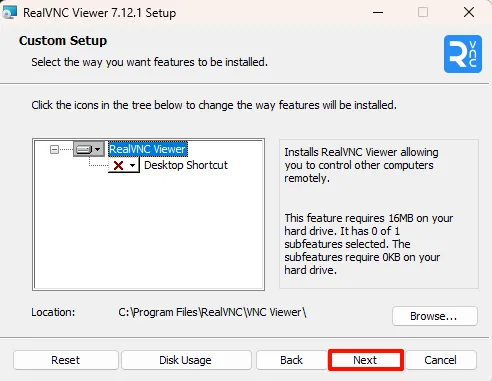

  • 安装路径
建议选择软件默认安装路径,点击 Next 进入下一步。

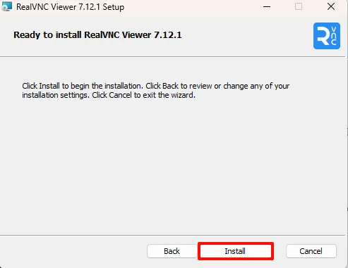

  • 正式安装
点击 Install 开始正式安装。

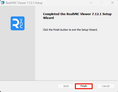

  • 完成安装
点击 Finish 完成安装。

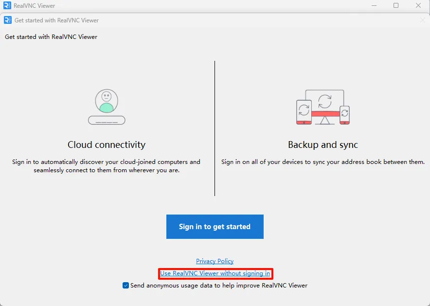

运行 VNC Viewer
安装完成后,打开 VNC Viewer 软件: 您可以选择不登录账号使用 VNC Viewer 软件。

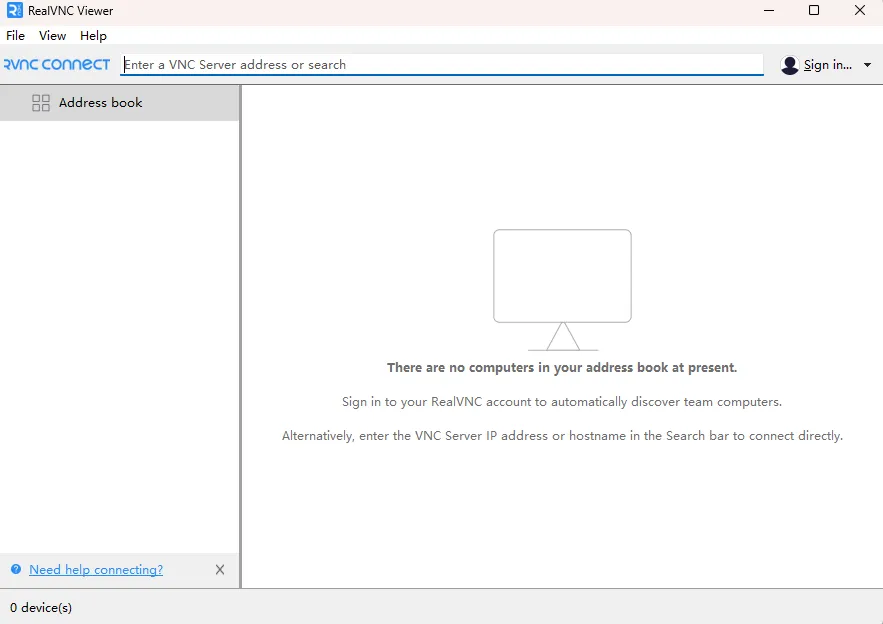

VNC Viewer 界面

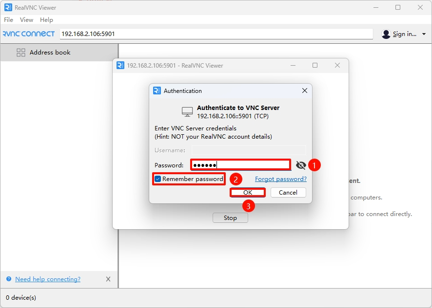

VNC 远程登录

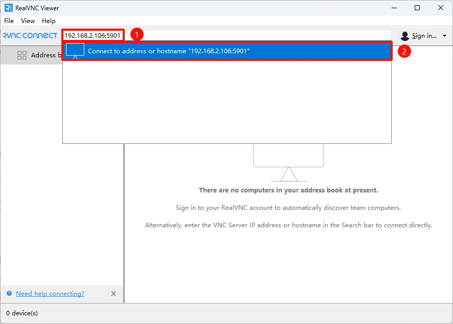

在另一台设备上打开 VNC Viewer 软件,根据主板的 IP 地址和端口号进行 VNC 连接。
① : 填写主板的 IP 地址和端口号
② : 点击 Connect to address ··· 连接主板
① : 输入 VNC 远程设置的密码
② : 勾选 Remember password 选项可以保存密码,方便下次登录
③ : 点击 OK 进行连接

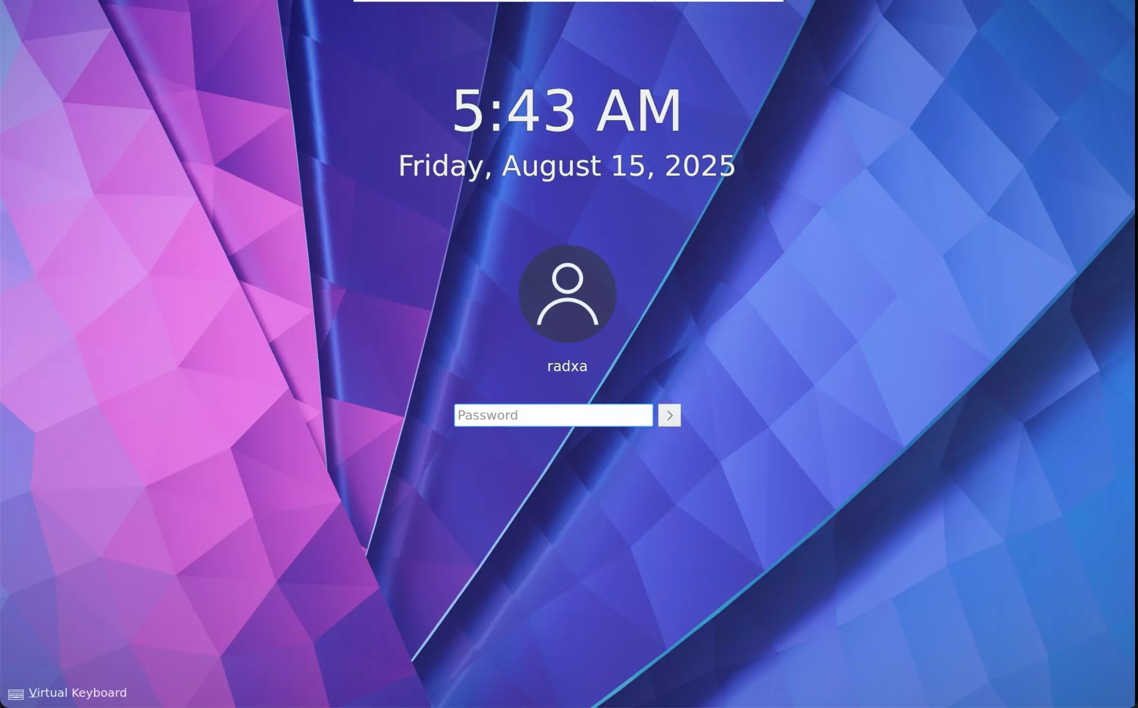

VNC 黑屏
若 VNC 远程登录黑屏,可以检查系统的自动登录选项是否开启,若开启,需要关闭自动登录选项。
