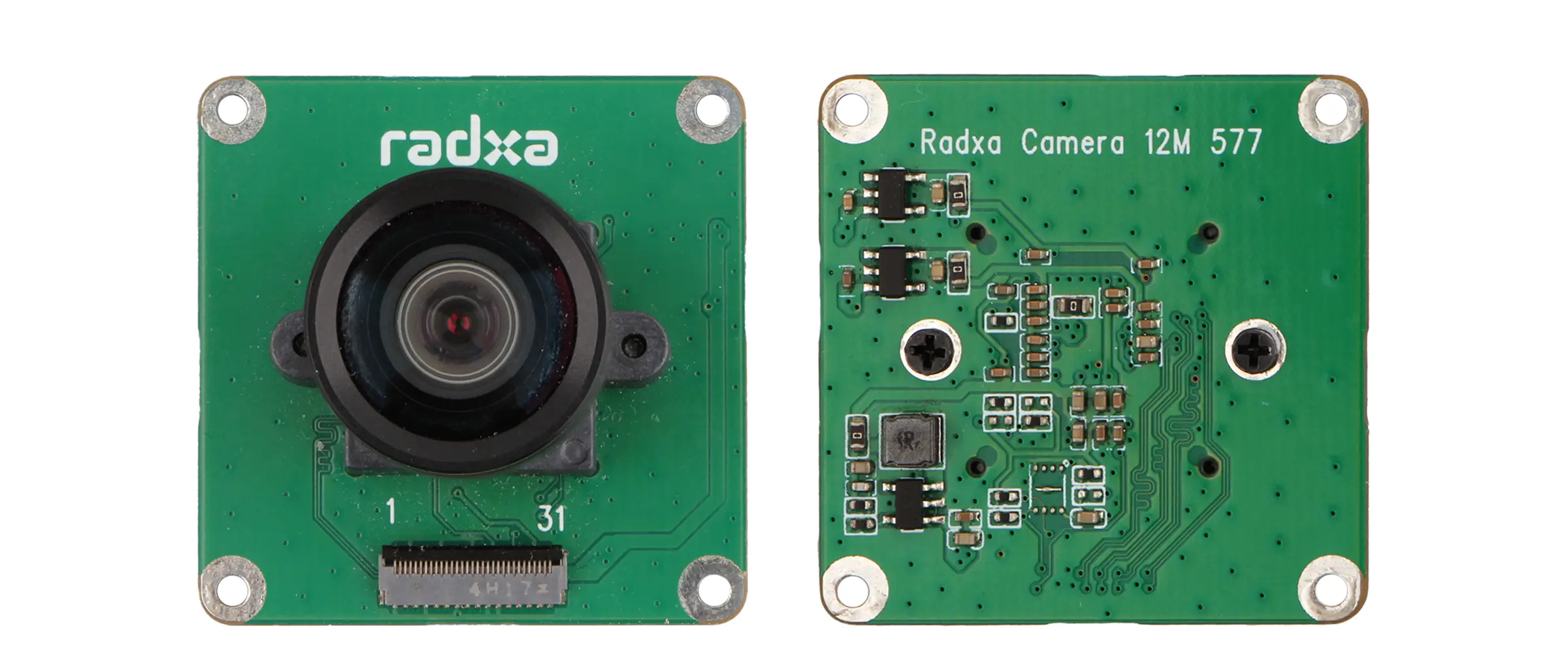

瑞莎 12M 577 摄像头
瑞莎 Dragon Q6A 的板载 MIPI CSI 接口可用于连接瑞莎 12M 577 摄像头,实现图像采集功能。

瑞莎 Camera 12M 577 摄像头接口规格如下:
  • 连接方式:翻盖式,下接触

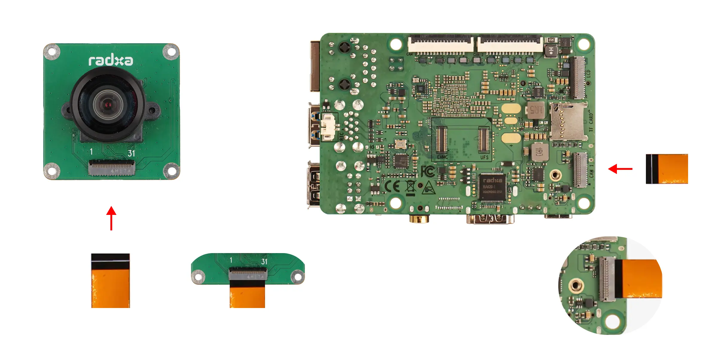

主板 MIPI CSI 接口​
瑞莎 Dragon Q6A 的主板 MIPI CSI 接口规格如下:
  • 连接方式:翻盖式,下接触
摄像头排线​
注意事项
  • 确保排线两侧边缘与插座边缘平齐,无歪斜或部分裸露的触点
  • 确认排线无折痕、无松动,且锁扣处闭合状态
