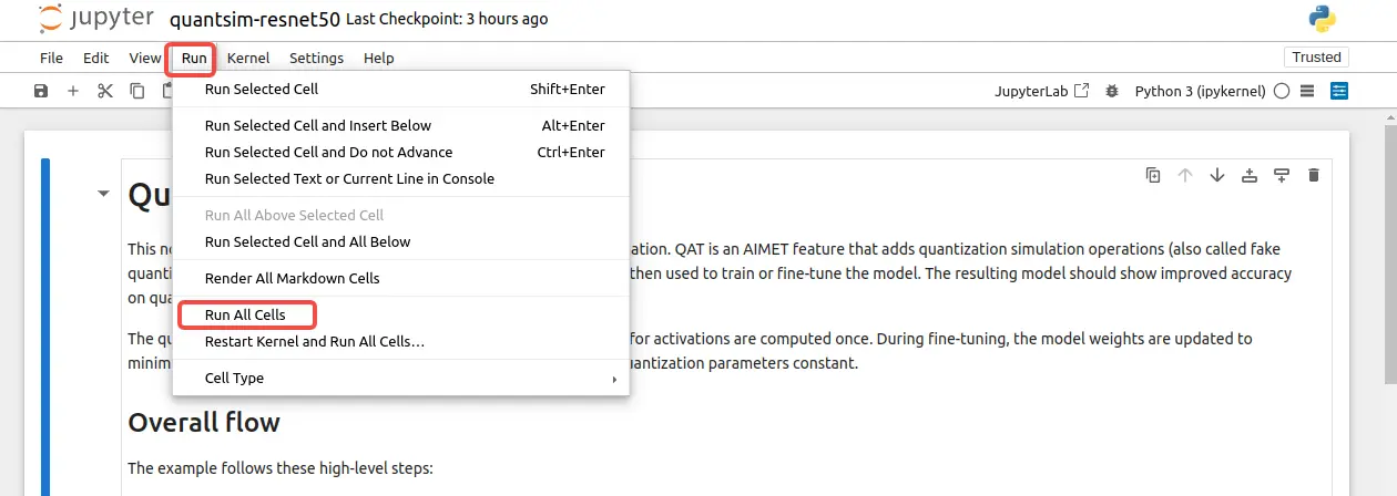

运行整个 notebook
在 notebook 左上角 菜单栏选择 Run -> Run All Cells 来运行整个 notebook
Run All Cells
