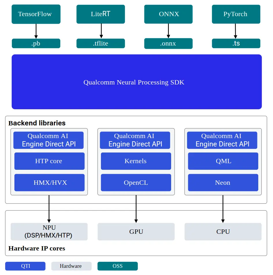

QAIRT SDK 安装
QAIRT (Qualcomm® AI Runtime) SDK 是一个集成了 Qualcomm® AI 软件产品的软件包, 包括 Qualcomm® AI Engine Direct、Qualcomm® Neural Processing SDK 和 Qualcomm® Genie。 QAIRT 为开发者提供了在 Qualcomm® 硬件加速器上移植和部署 AI 模型所需的所有工具,以及在 CPU、GPU 和 NPU 上运行模型的 runtime。 目前 QAIRT SDK 支持对 Pytorch, Tensorflow, TFLite, ONNX 框架模型进行模型移植。
支持推理硬件加速器 IP: CPU、GPU、NPU。
QAIRT SDK 架构
