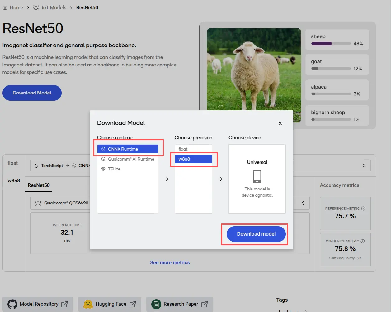

下载 INT8 量化的 ONNX 模型​
在 Qualcomm AI Hub 上下载一个 ONNX Runtime 格式的 w8a8 量化模型
