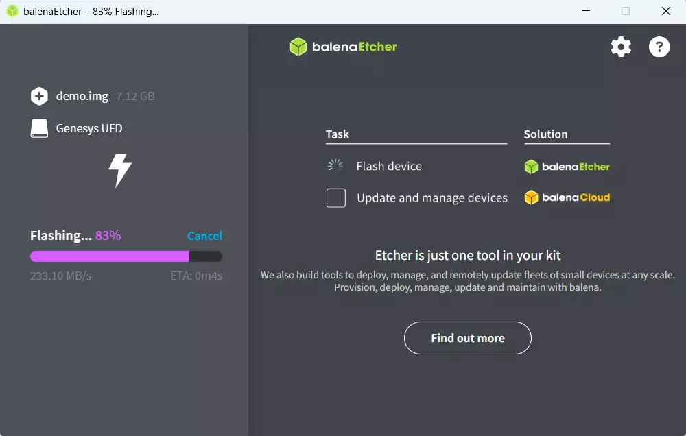

使用 Balena Etcher 软件可以将系统镜像安装到 eMMC 模块中。
Balena Etcher
选择系统镜像​
选择存储设备​
点击 Select target 选项,选择 eMMC 模块设备。
开始烧录​
点击 Flash! 选项,开始烧录系统镜像到 eMMC 模块中。

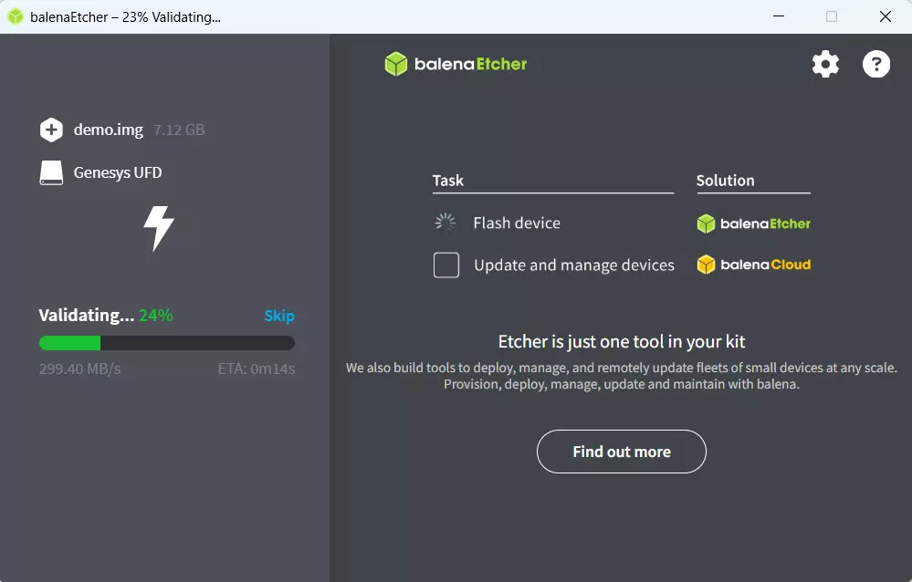

等待系统安装完成
等待系统校验完成
成功安装系统镜像后,关闭 Etcher 软件!

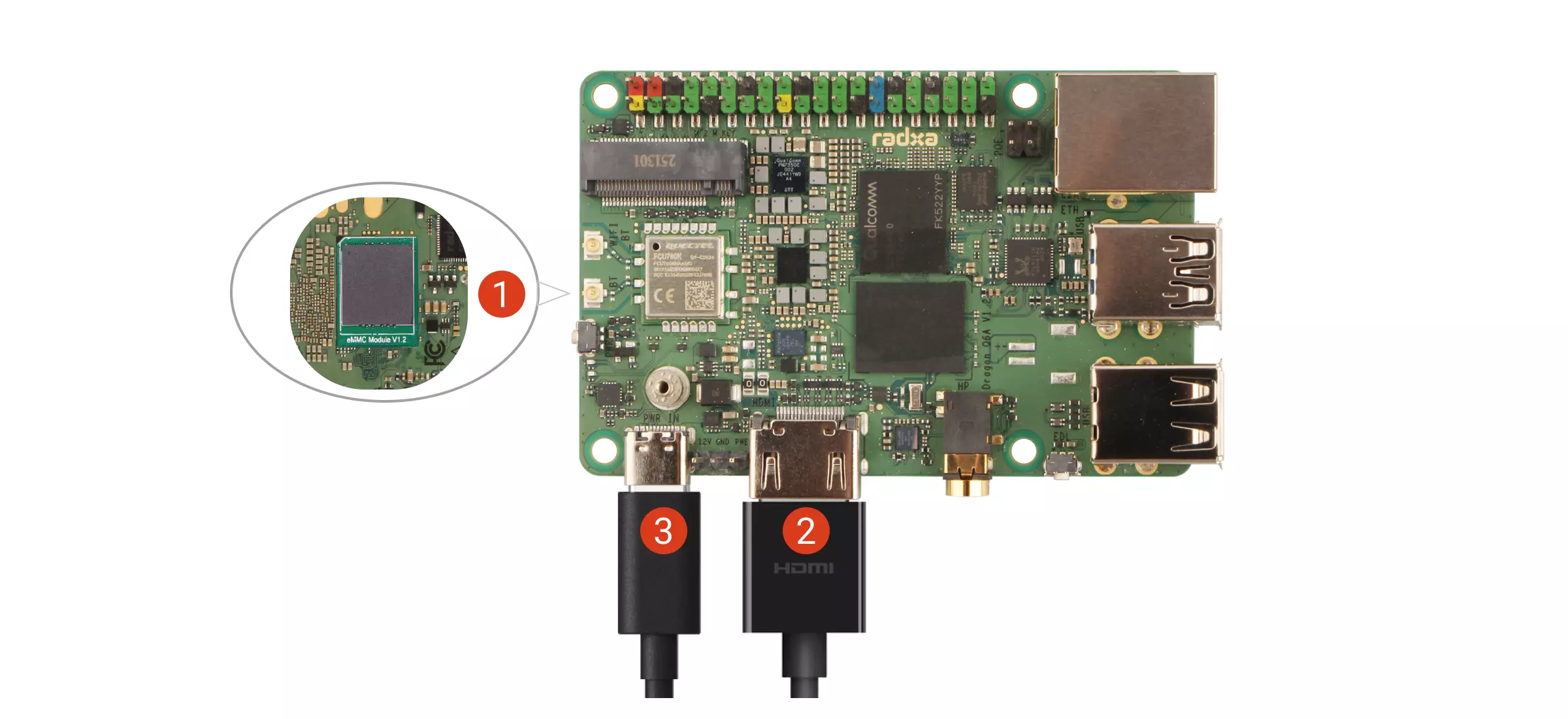

完成系统的安装后,将 eMMC 模块安装到 Dragon Q6A 的 eMMC 模块接口中,然后使用 12V Type-C 电源适配器给 Dragon Q6A 供电,即可启动系统。
① :安装 eMMC 模块
② :使用 HDMI 数据线连接显示器和主板
③ :使用 12V Type-C 电源适配器给 Dragon Q6A 供电
系统启动正常后,电源指示灯绿色亮起,状态指示灯蓝色闪烁。
