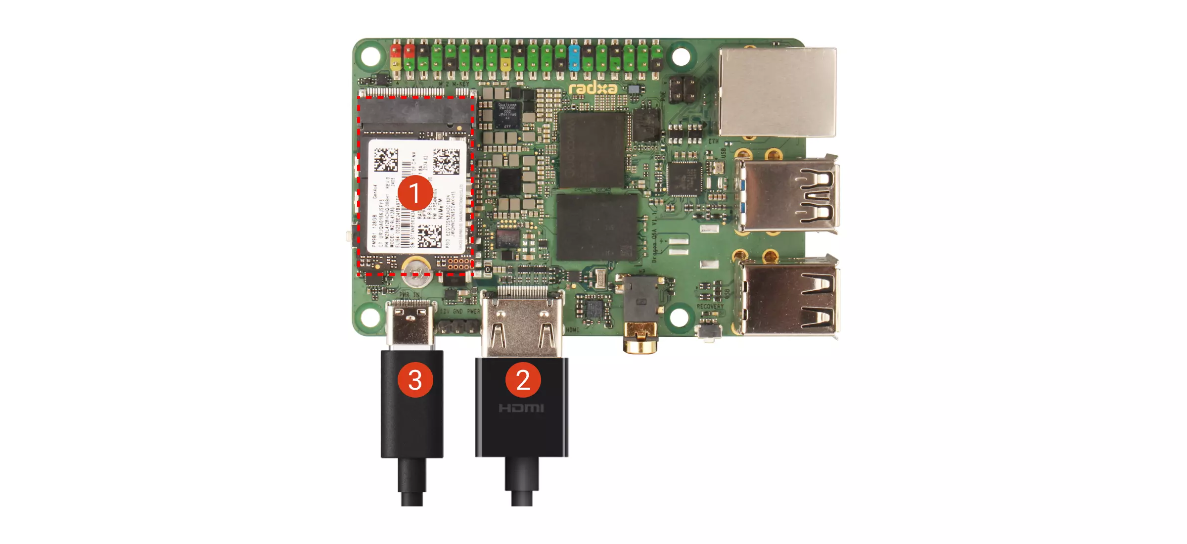

完成系统的安装后,将 microSD 卡取下,确认 NVMe SSD 已安装到 Dragon Q6A 的 NVMe SSD 插槽中,然后使用 12V Type-C 电源适配器给 Dragon Q6A 供电。
① :确认 NVMe SSD 已安装
② :使用 HDMI 数据线连接显示器和主板
③ :使用 12V Type-C 电源适配器给 Dragon Q6A 供电
系统启动正常后,电源指示灯绿色亮起,状态指示灯蓝色闪烁。
