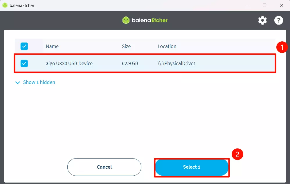

选择存储设备​
点击 Select target 选项,选择 U 盘设备。

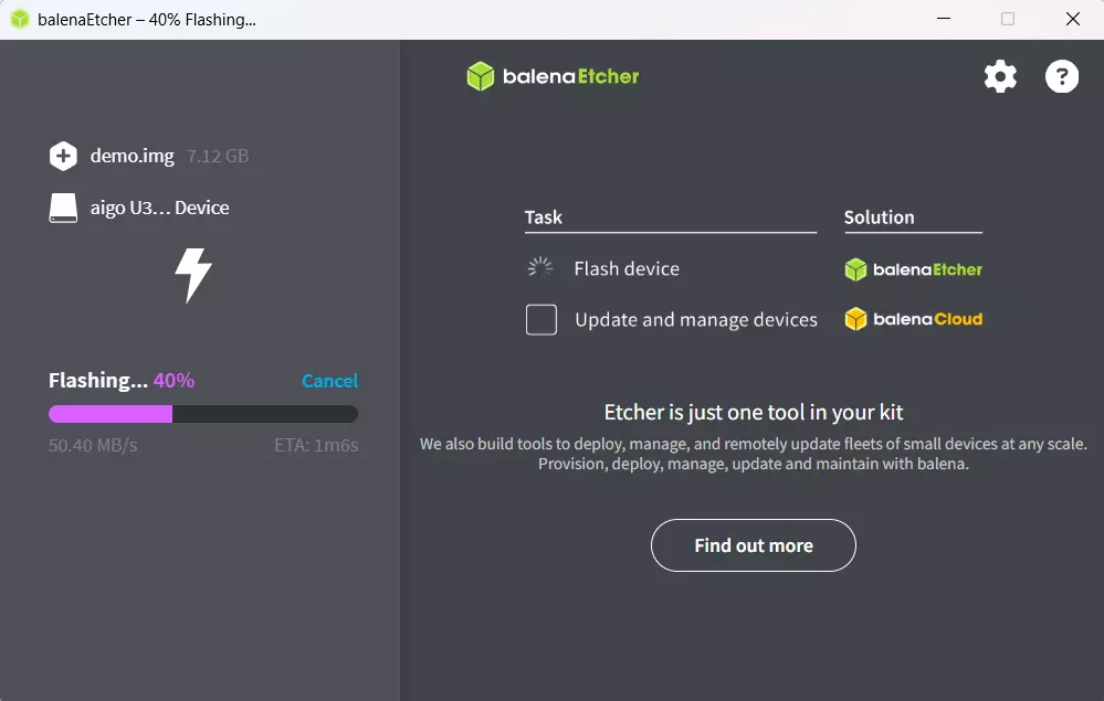

开始烧录​
点击 Flash! 选项,开始烧录系统镜像到 U 盘中。

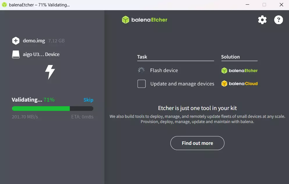

等待系统安装完成
等待系统校验完成
成功安装系统镜像后,关闭 Etcher 软件!

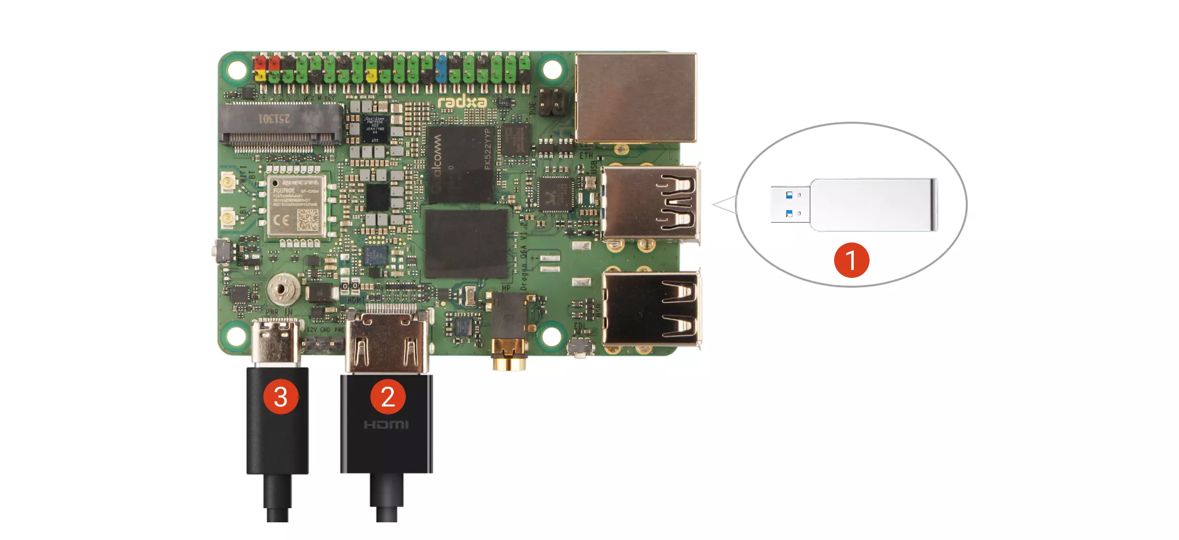

完成系统的安装后,将 U 盘插到到 Dragon Q6A 的 USB 接口,然后使用 12V Type-C 电源适配器给 Dragon Q6A 供电,即可启动系统。
① :连接 U 盘
② :使用 HDMI 数据线连接显示器和主板
③ :使用 12V Type-C 电源适配器给 Dragon Q6A 供电
系统启动正常后,电源指示灯绿色亮起,状态指示灯蓝色闪烁。

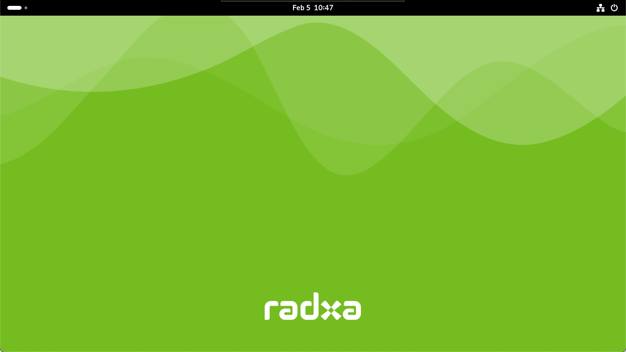

登录系统​
当您首次启动系统后,需要使用默认的用户名和密码登录。
Radxa OS 的默认凭据如下:
项目内容
用户名radxa
密码radxa
