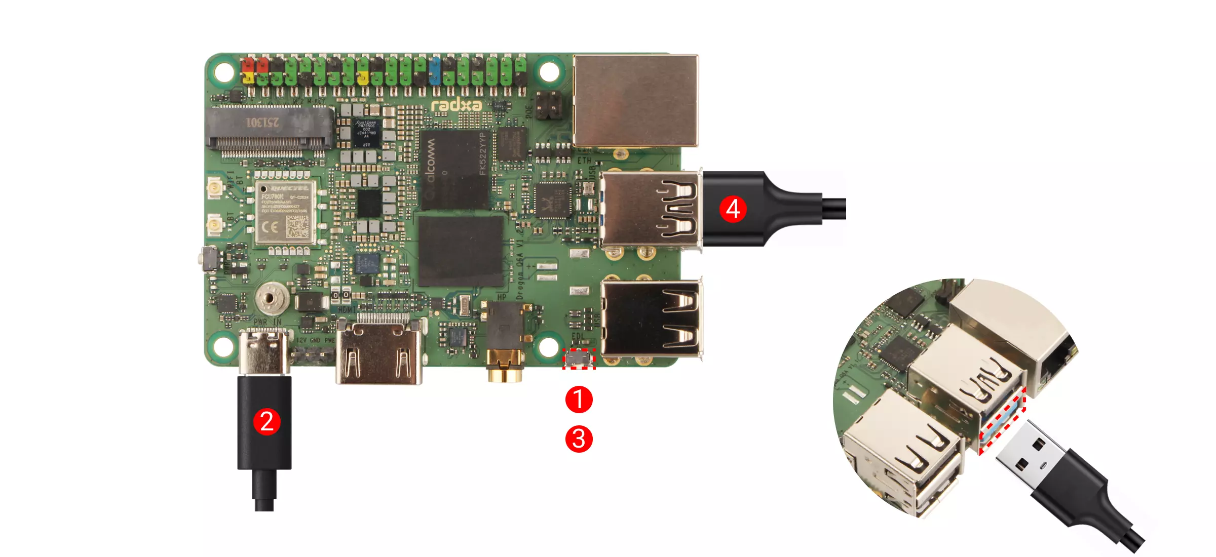

你需要在主板上电前按住主板上的 EDL 按键,主板上电后,可以松开 EDL 按键,设备会自动进入 EDL 模式。
① : 按住主板上的 EDL 按键
② : 使用电源适配器给主板供电
③ : 松开主板上的 EDL 按键
④ : 使用双头 USB Type-A 数据线连接主板和电脑(连接主板的 USB 3.0 OTG Type-A 接口)
