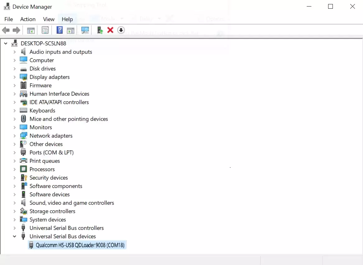

- 设备识别
在 Windows 系统中,可以进入系统的 设备管理器 查看设备是否被正常识别。

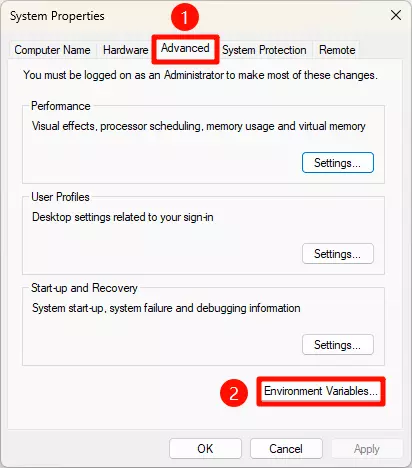

Win + R打开运行对话框,输入sysdm.cpl,点击确定。
- 在
System Properties选项窗口中,点击Advanced选项卡,点击Environment Variable ...按钮。

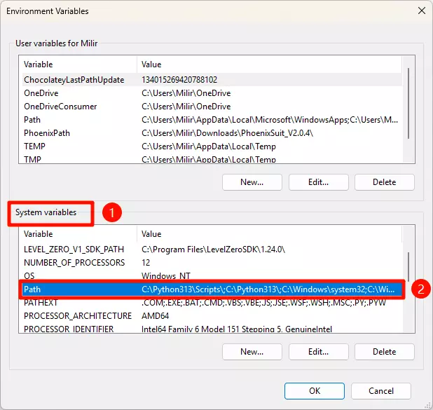

- 在
Environment Variables选项窗口中,双击System variables下的Path变量。

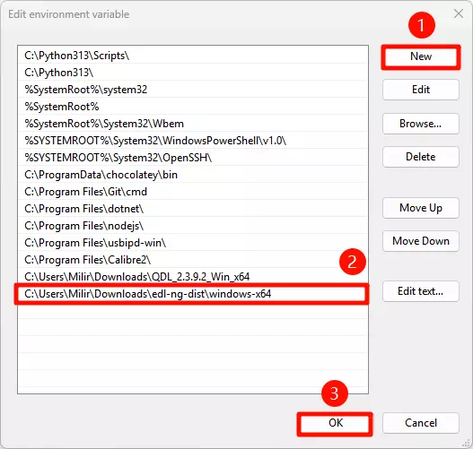

- 在
Edit Environment Variable选项窗口中,点击New按钮,然后输入自己平台的 EDL 工具路径,点击OK按钮。
- 完成以上操作,重新打开终端,如果输入
edl-ng命令可以查看到版本信息,说明设置成功。
