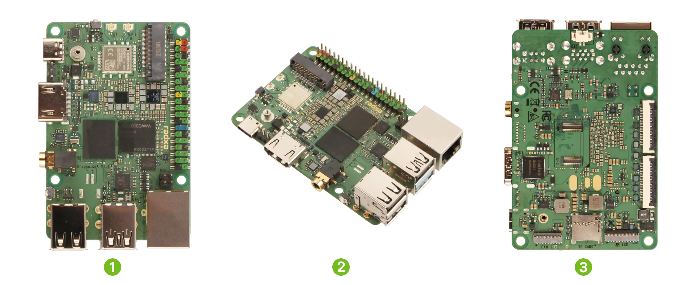

产品实物​
序号视图序号视图序号视图
①Dragon Q6A 正视图②Dragon Q6A 侧视图③Dragon Q6A 背视图

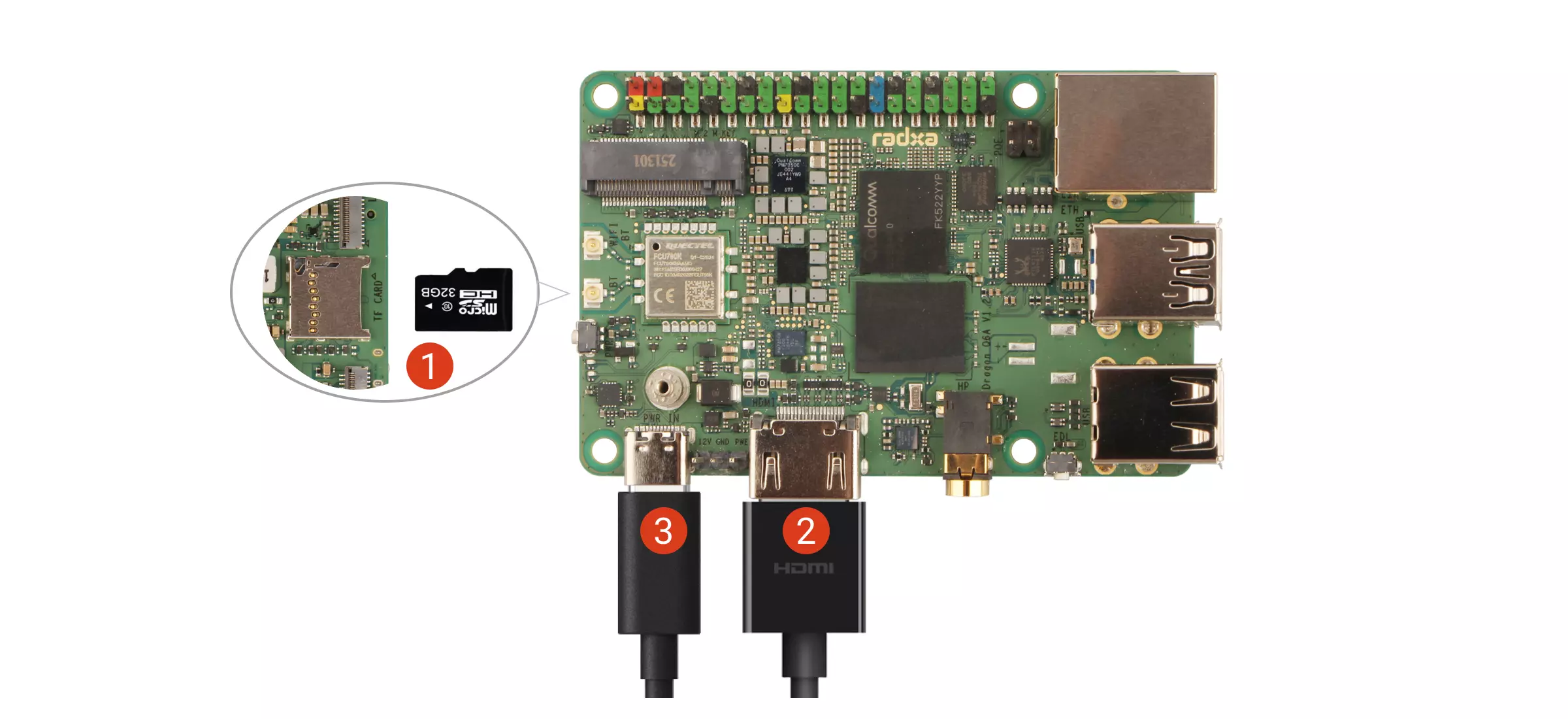

完成系统的安装后,将 microSD 卡安装到 Dragon Q6A 的 microSD 卡槽中,然后使用 12V Type-C 电源适配器给 Dragon Q6A 供电,即可启动系统。
① :安装 microSD 卡
② :使用 HDMI 数据线连接显示器和主板
③ :使用 12V Type-C 电源适配器给 Dragon Q6A 供电
系统启动正常后,电源指示灯绿色亮起,状态指示灯蓝色闪烁。
