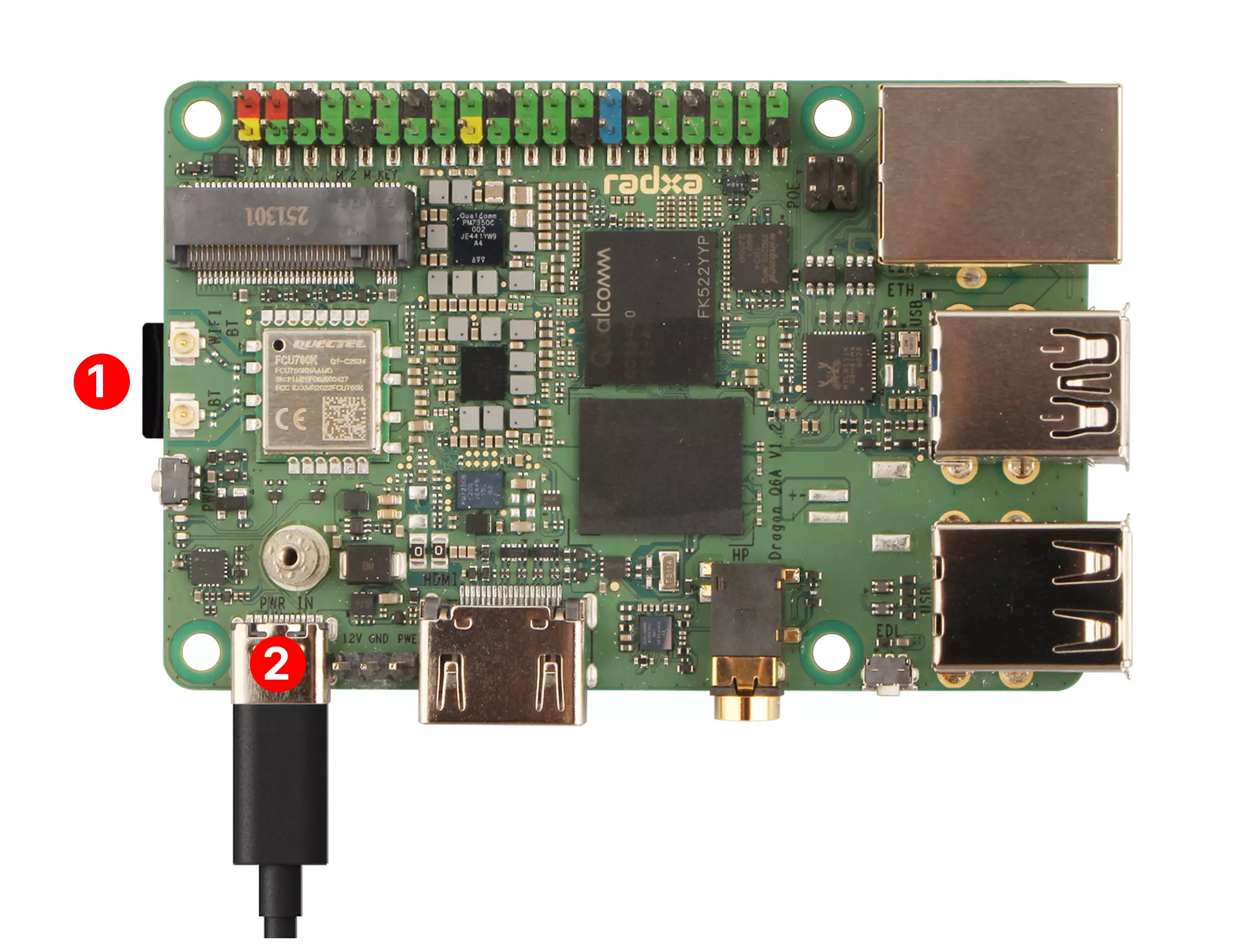

完成系统的安装后,将 MicroSD 卡安装到 Dragon Q6A 的 MicroSD 卡槽中,然后使用 12V Type-C 电源适配器给 Dragon Q6A 供电,即可启动系统。
① : 安装 MicroSD 卡
② : 使用 12V Type-C 电源适配器给 Dragon Q6A 供电
系统启动正常后,电源指示灯绿色亮起,状态指示灯蓝色闪烁。
