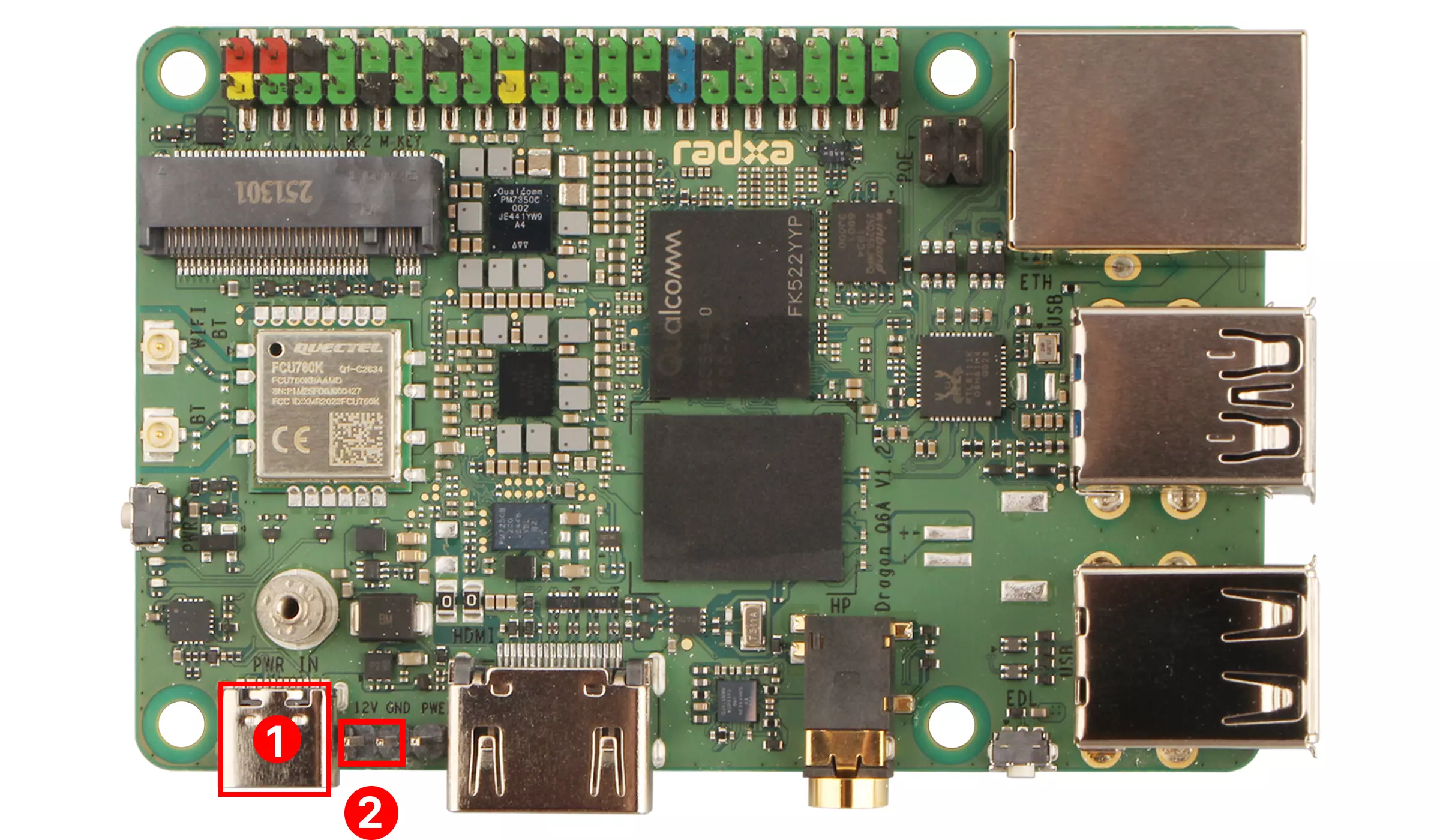

瑞莎 Dragon Q6A 支持三种供电方式:
① 通过标准 12V Type-C 接口供电(推荐)
② 通过 12V 外部电源输入接口供电
③ 通过 PoE+ HAT 供电(此处不介绍)
通过 12V USB Type-C 接口供电(推荐)​
使用标准 12V USB Type-C 电源适配器(兼容 PD 协议)连接到主板的 USB Type-C 接口。
推荐配件
通过 12V 外部电源输入接口供电​

正常启动​
系统正常启动后,绿色的电源指示灯常亮,蓝色的电源指示灯闪烁。
