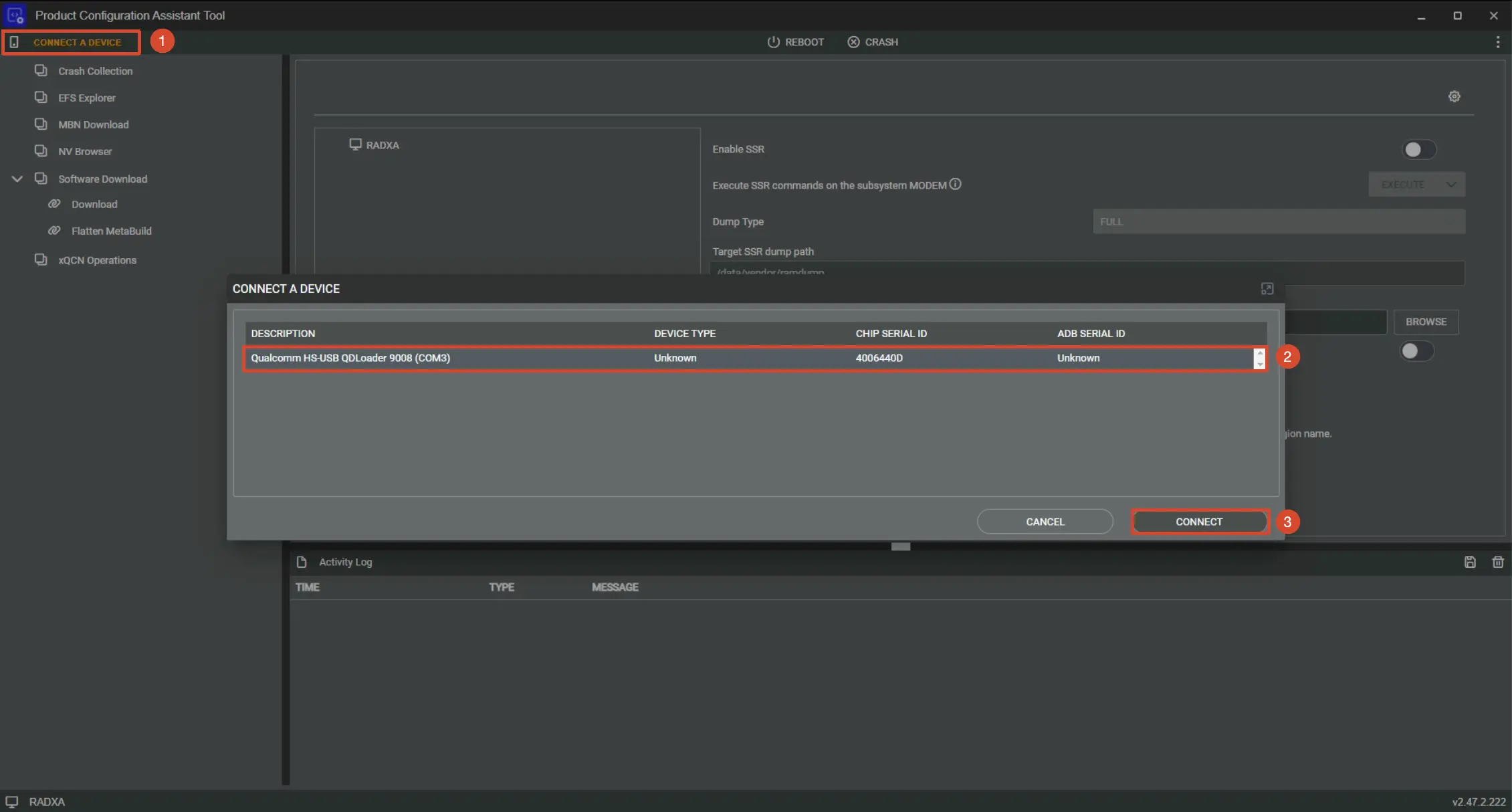

连接 EDL 设备​
打开 xPCATApp 应用(完成高通官方工具的步骤后,系统的软件应用列表会出现 xPCATApp 应用),连接主板对应的 EDL 设备,详细步骤如下:
① : 点击 CONNECT A DEVICE 选项选择设备
② : 选择主板对应的设备
③ : 点击 CONNECT 选项进行连接

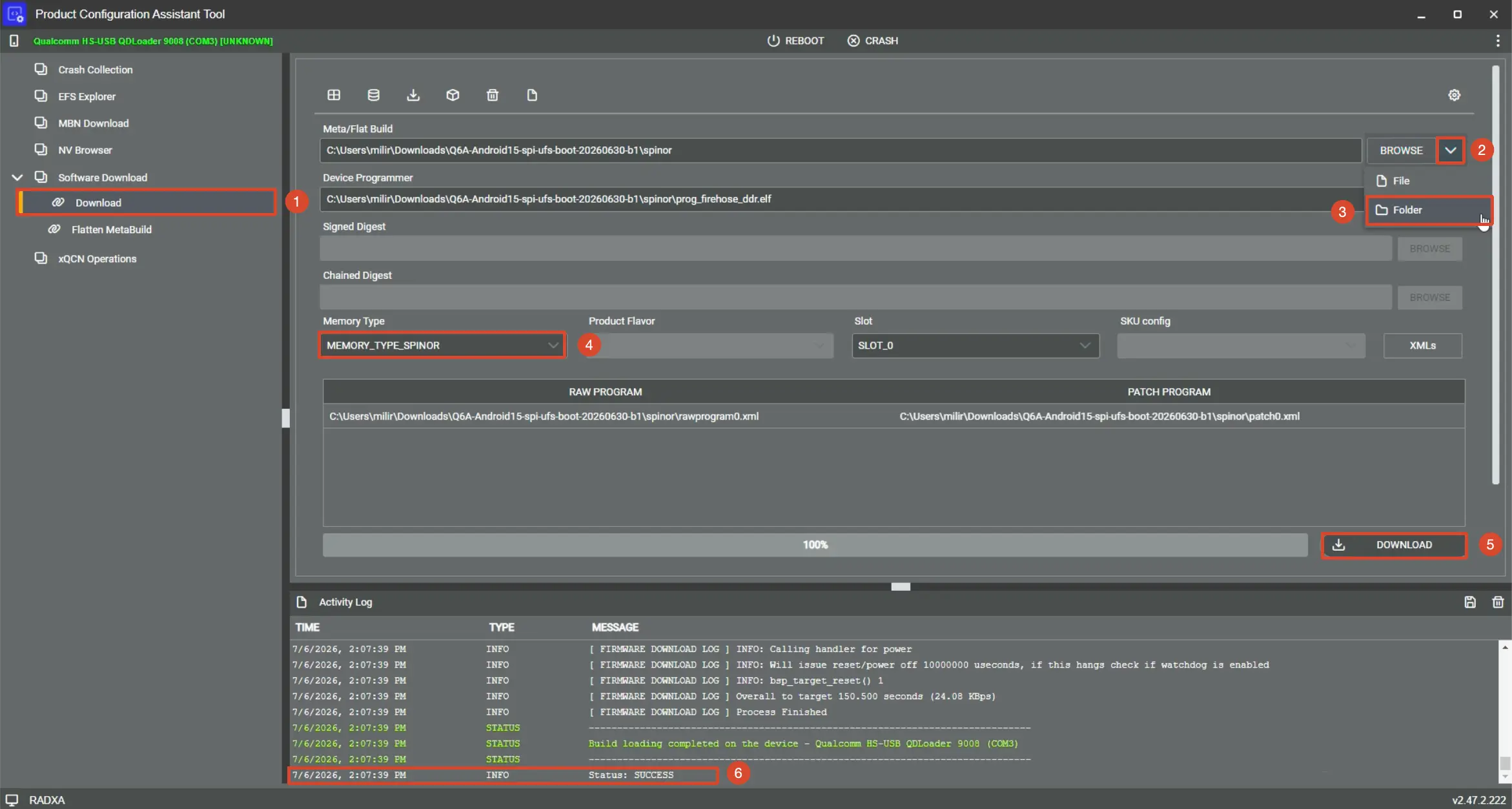

烧录 BIOS 固件​
主板启动 Android 系统镜像需要烧录对应的 BIOS 固件,系统镜像和 BIOS 固件压缩在同一个文件,解压系统镜像压缩包的 spinor 文件夹就是 BIOS 固件文件夹。
详细步骤如下:
① : 选择 Download 选项
② : 选择文件类型
③ : 选择系统镜像文件解压后的 spinor 文件夹
④ : Memory Type 选择 MEMORY_TYPE_SPINOR 选项
⑤:点击 DOWNLOAD 选项进行下载
⑥:下载成功后,会输出 SUCCESS 提示

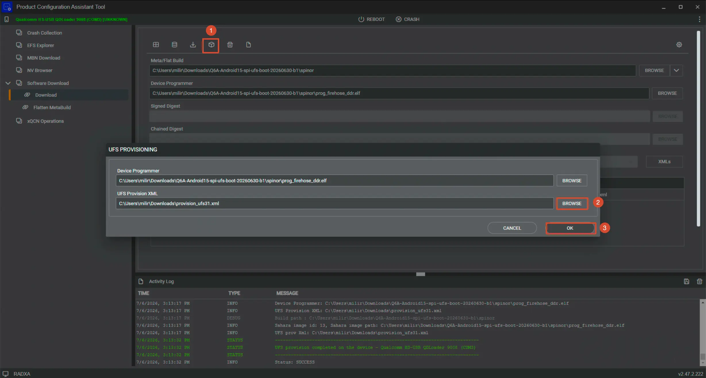

线刷系统到 UFS 相比 eMMC 需要多一步下载 UFS 配置文件步骤,eMMC 不需要该步骤。
下载 UFS 配置文件​
只有烧录系统到 UFS 模块才需要操作,烧录系统到 eMMC 模块跳过该步骤。
详细步骤如下:
① : 选择 UFS PROVISIONING 选项
② : 选择 provision_ufs31.xml 文件
③ : 点击 OK 会自动完成 UFS 配置
选择 provision_ufs31.xml 文件时也需要确认 Device Programmer 选项自动加载了 prog_firehose_ddr.elf 文件,若没有则手动选择该文件。

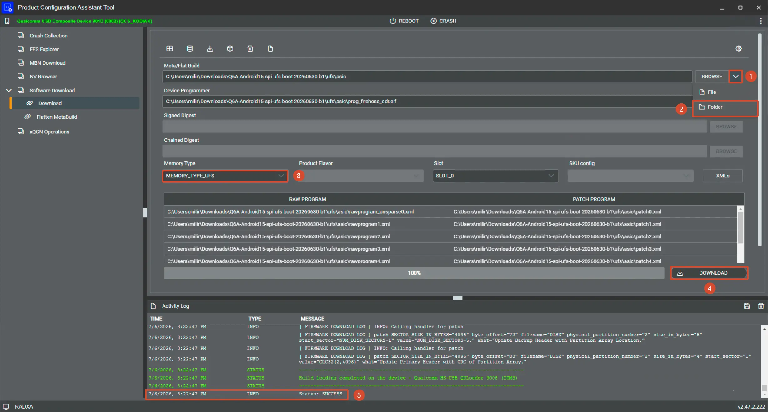

烧录系统镜像​
烧录 eMMC 系统到 eMMC 模块的区别和 UFS 系统到 UFS 模块的区别主要选择的系统镜像文件和存储类型不同。
详细步骤如下:示意图以 UFS 烧录系统为例
① : 选择文件类型
② : 选择系统镜像文件解压后的 asic 文件夹 -> eMMC 对应 <path>\emmc\asic,UFS 对应 <path>\ufs\asic
③ : Memory Type 选项根据对应的存储模块进行选择 -> eMMC 对应 MEMORY_TYPE_EMMC,UFS 对应 MEMORY_TYPE_UFS
④ :点击 DOWNLOAD 选项进行镜像烧录
⑤:下载成功后,会输出 SUCCESS 提示
