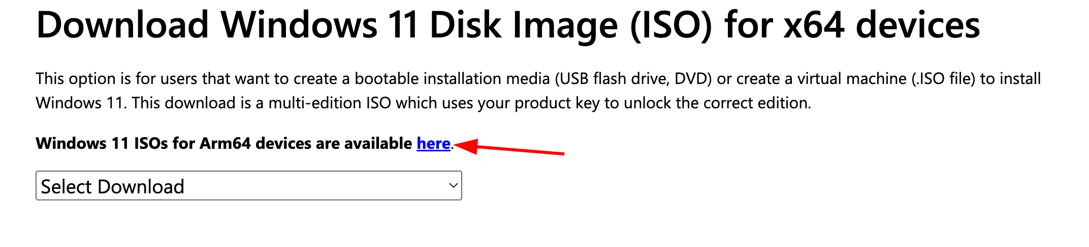

下载 Windows ARM64 ISO 镜像​
你需要获取一份 Windows 11 ARM64 的 ISO 镜像,推荐来源包括:
建议,可以选择 Windows 11 24H2 或更新版本,以获得更好的应用兼容性(Prism 模拟器、AVX/AVX2 支持等)。
因为 ISO 镜像文件较大,请务必选择合适的下载源,在下载完成后需要使用 MD5 或 SHA256 等校验和工具验证文件完整性。

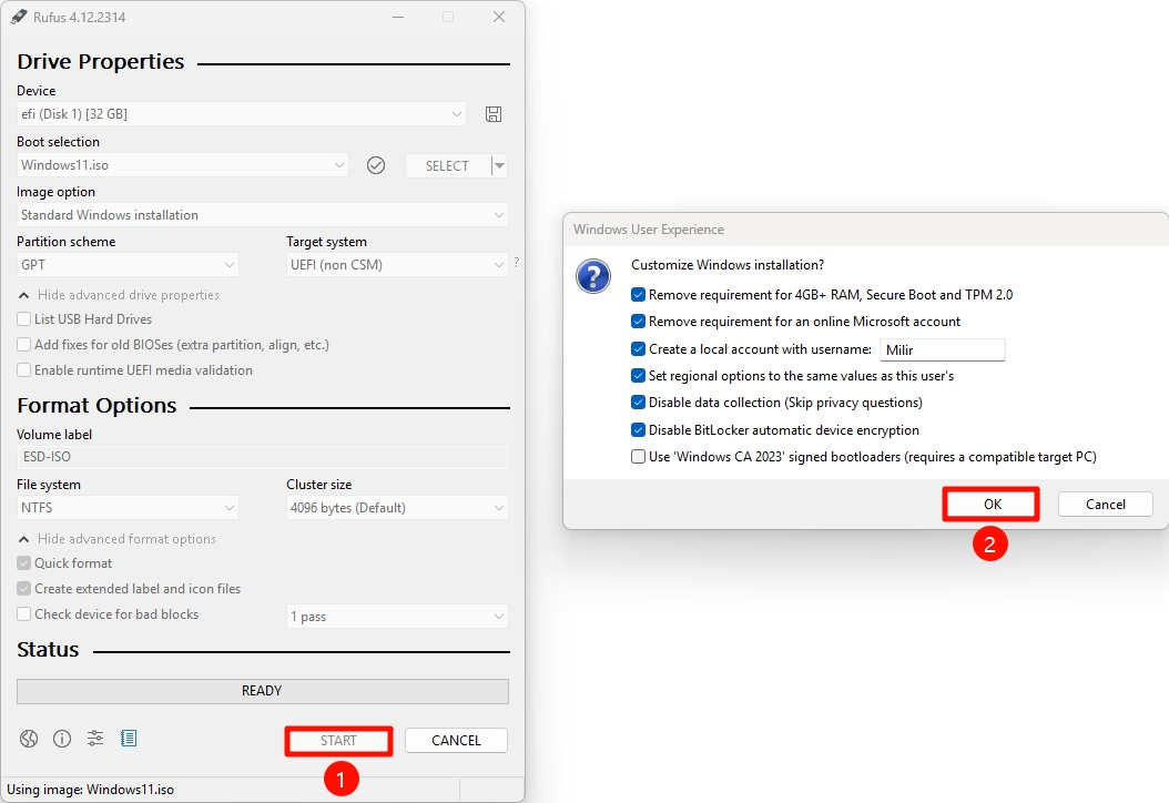

使用 Rufus 制作安装 U 盘​
  1. 准备一个容量不少于 16 GB 的 USB U 盘(U 盘内数据会被清空);
  2. 从 https://rufus.ie/ 下载最新版本的 Rufus,并在 Windows 主机上运行;
  3. 在 Rufus 中选择:
    • 设备:选择你的 U 盘;
    • 启动选项:选择刚才下载的 Windows ARM64 ISO 镜像;
    • 分区类型、目标系统等保持默认(一般为 GPT + UEFI);
    • 按照下图配置选项 rufus
  4. 点击“开始”,按照提示完成写入过程;
  5. 写入完成后,从主机安全移除 U 盘。
