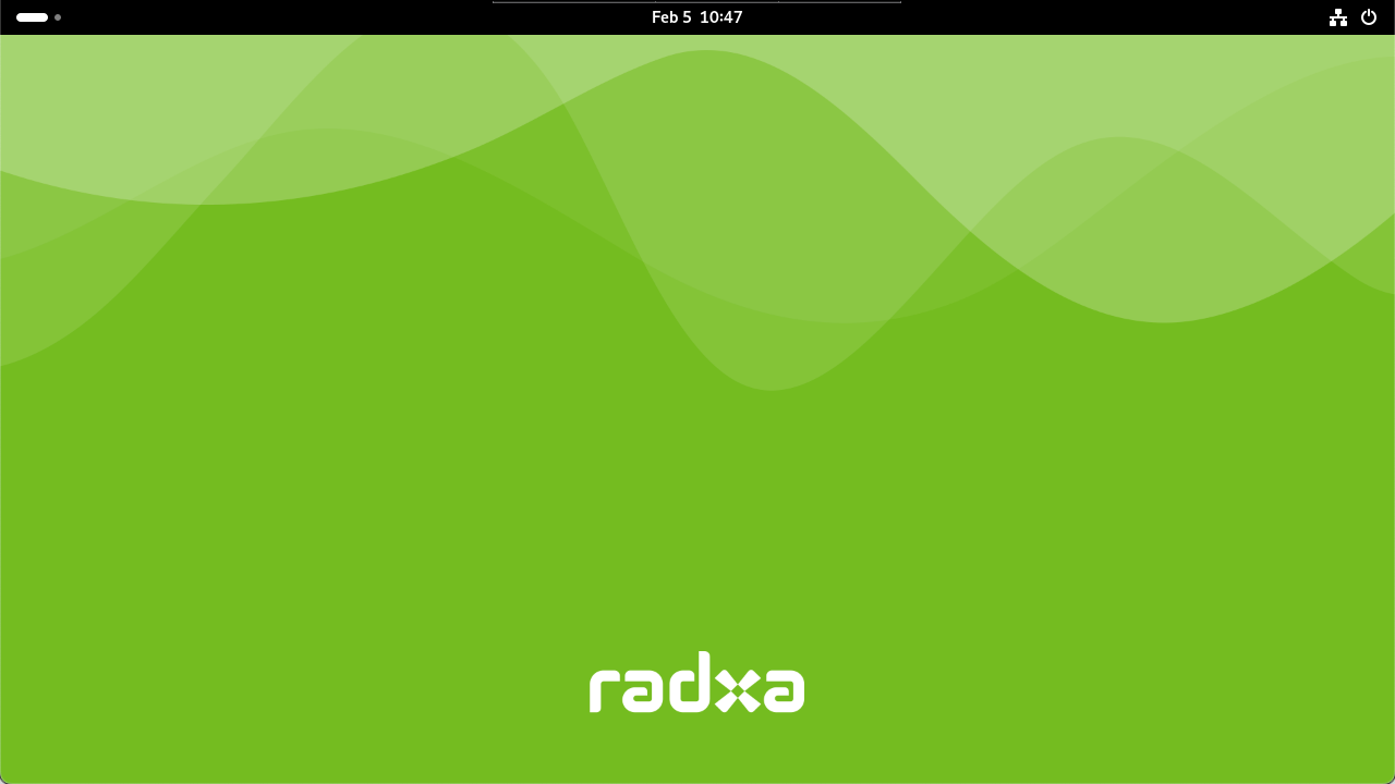

远程桌面连接成功​
成功登录后,PC 上会弹出 NoMachine 窗口,显示 Radxa 主板的桌面环境。您现在可以远程控制主板了。
