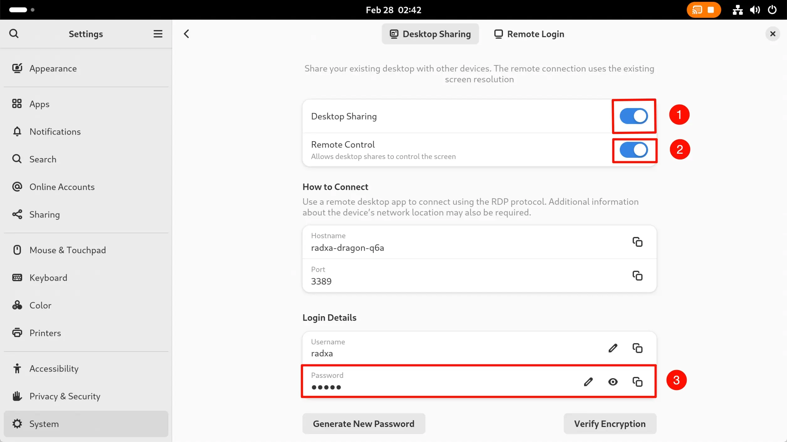

开启桌面共享​
依次进入系统 Settings --> System --> Remote Desktop --> Desktop Sharing,开启桌面共享功能。
① : 开启桌面共享功能
② : 开启远程控制功能
③ : 推荐重新设置远程登录密码
端口号
默认端口号为 3389,若重新设置端口号,远程连接时需要指定端口号。
示例:若设置端口号为 6666,则远程连接时需要输入 192.168.11.100:6666。

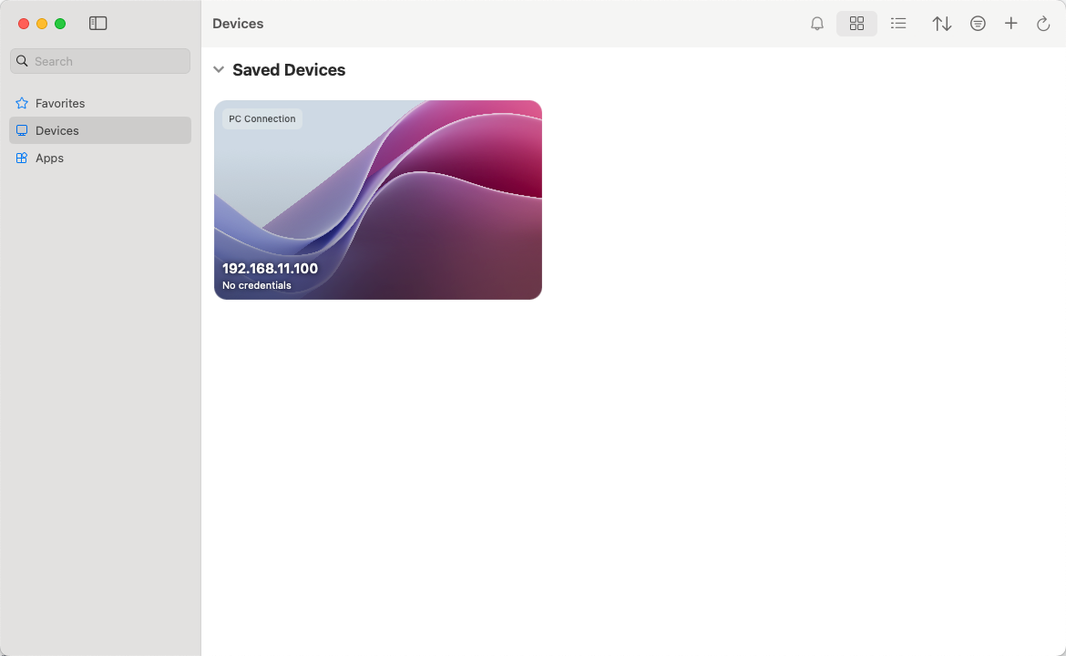

  • Windows 平台:使用 Remote Desktop Connection 进行远程登录。

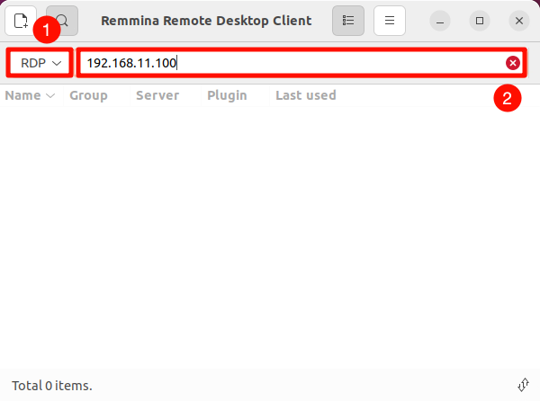

  • Ubuntu 平台:使用 Remmina 进行远程登录。

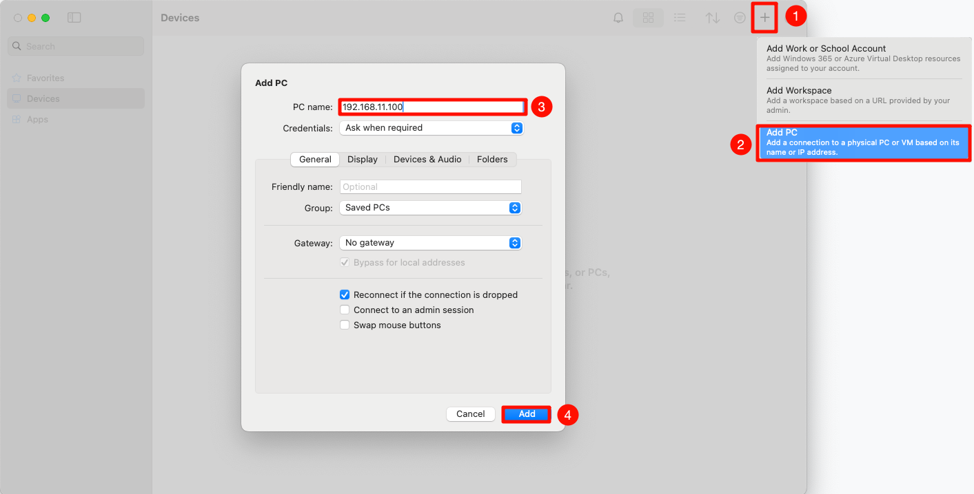

  • macOS 平台:使用 Microsoft APP 进行远程登录。

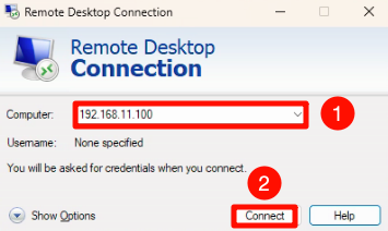

Windows 系统平台一般自带 Remote Desktop Connection 工具,在 Windows 搜索框中输入 Remote Desktop Connection。
打开 Remote Desktop Connection 工具,输入远程主板的 IP 地址,点击 Connect 按钮。
① -> 输入主板 IP 地址
② -> 点击 Connect 按钮

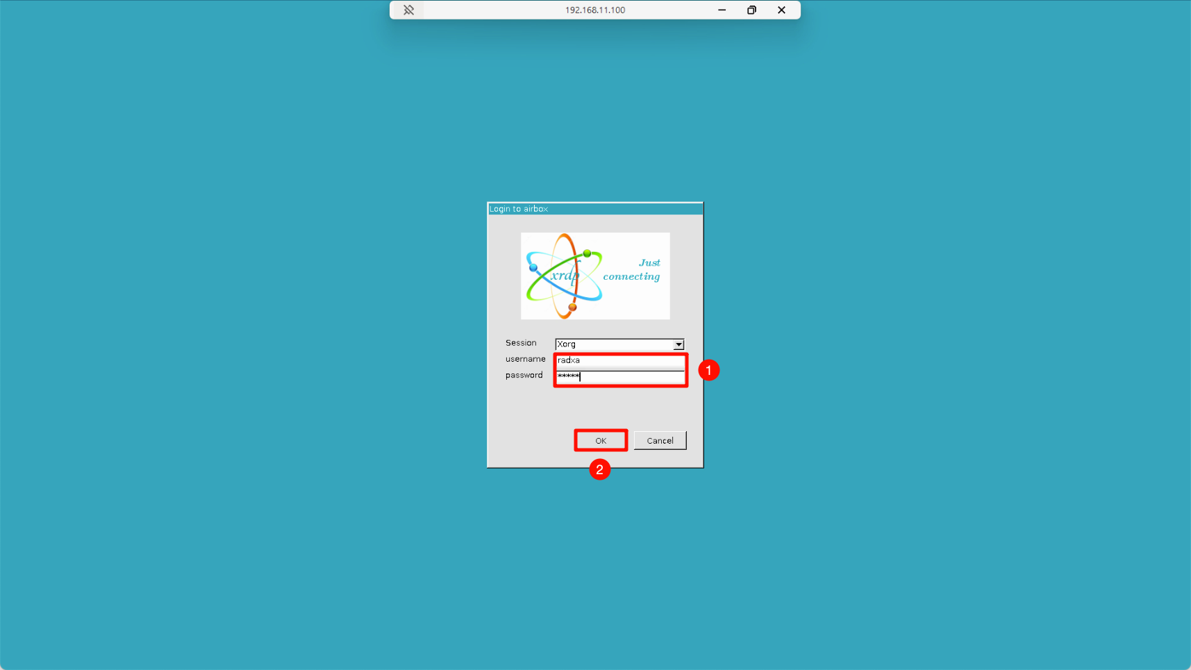

  • 输入用户信息
输入远程主板的系统用户名和密码,点击 OK 按钮。
① -> 输入用户名和密码
② -> 点击 OK 按钮

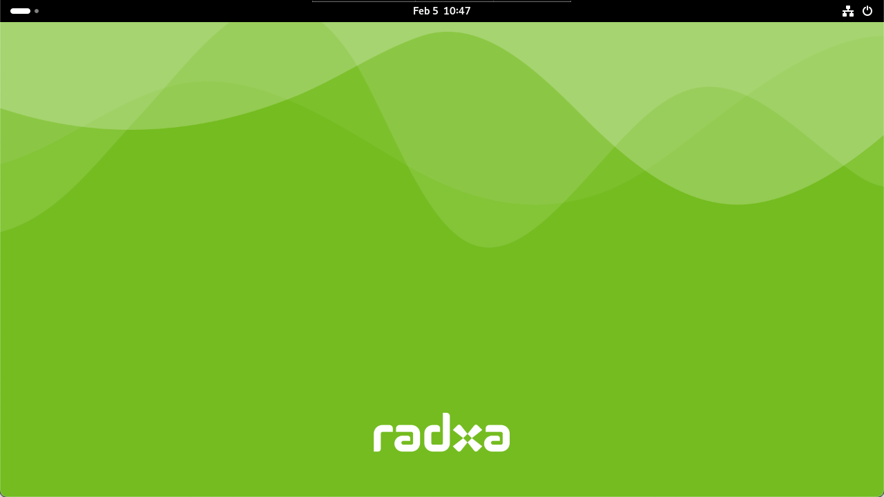

远程登录成功​
远程登录成功后,可以看到主板的系统桌面。
