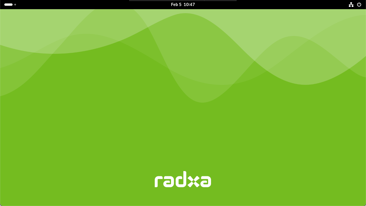

VNC 远程登录​
在另一台设备上打开 VNC Viewer 软件,根据主板的 IP 地址和端口号进行 VNC 连接。
① : 填写主板的 IP 地址和端口号
② : 点击 Connect to address ··· 连接主板
① : 输入 VNC 远程设置的密码
② : 勾选 Remember password 选项可以保存密码,方便下次登录
③ : 点击 OK 进行连接
