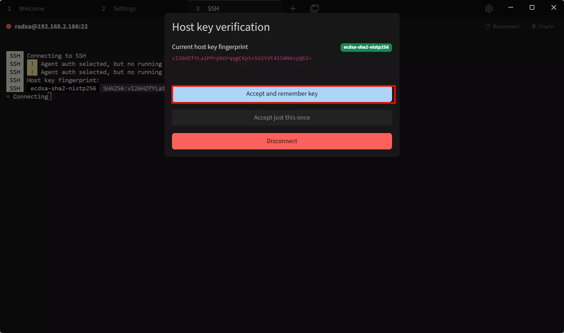

连接过程中需要你输入 yes
确认连接。

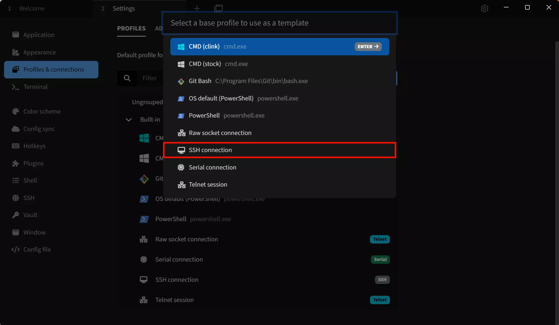

选择 SSH 模板
选择一个基础配置作为模板:选择 SSH connection
模板,我们可以在后续配置界面修改设备名称、IP 地址、端口等参数。
选择 SSH connection

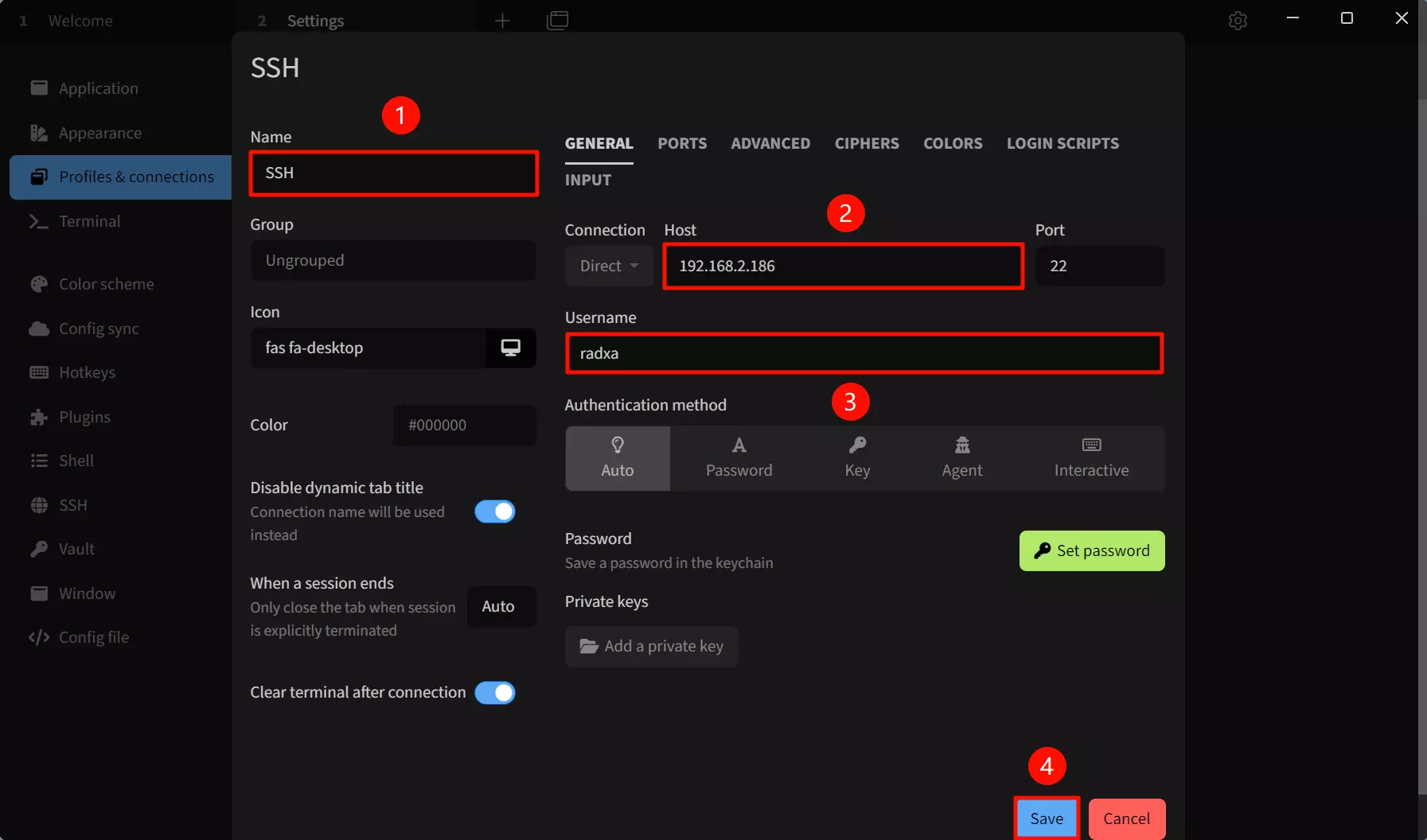

模板后,修改以下参数:
① --> Name
: 设置连接名称
② --> Host
: 设置 IP 地址,根据目标设备的实际 IP 地址填写
③ --> User
: 设置用户名,默认出厂用户名为 radxa
④ --> Save
: 保存配置
端口号默认为 22
,不用修改。

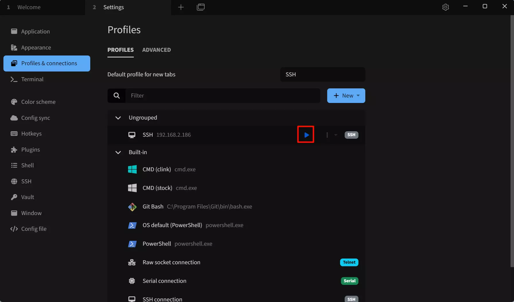

运行 SSH 连接
点击运行按钮远程连接 SSH 设备。

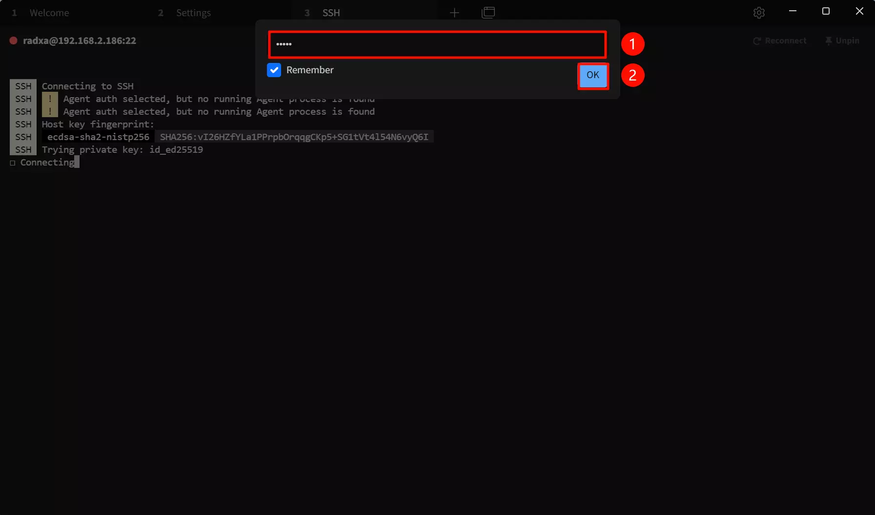

点击运行按钮后,Tabby 软件会弹出密钥验证和输入密码的界面。
① --> password : 输入目标设备的密码
② --> OK : 确认连接
推荐勾选 Remember
选项,这样下次连接时就不需要输入密码了。

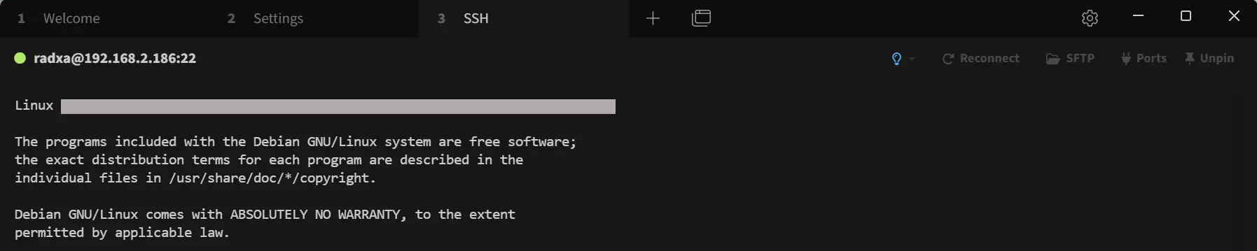

连接成功后,会出现远程的界面。
SSH 远程登录成功后,你就可以通过 SSH 运行命令控制系统。
