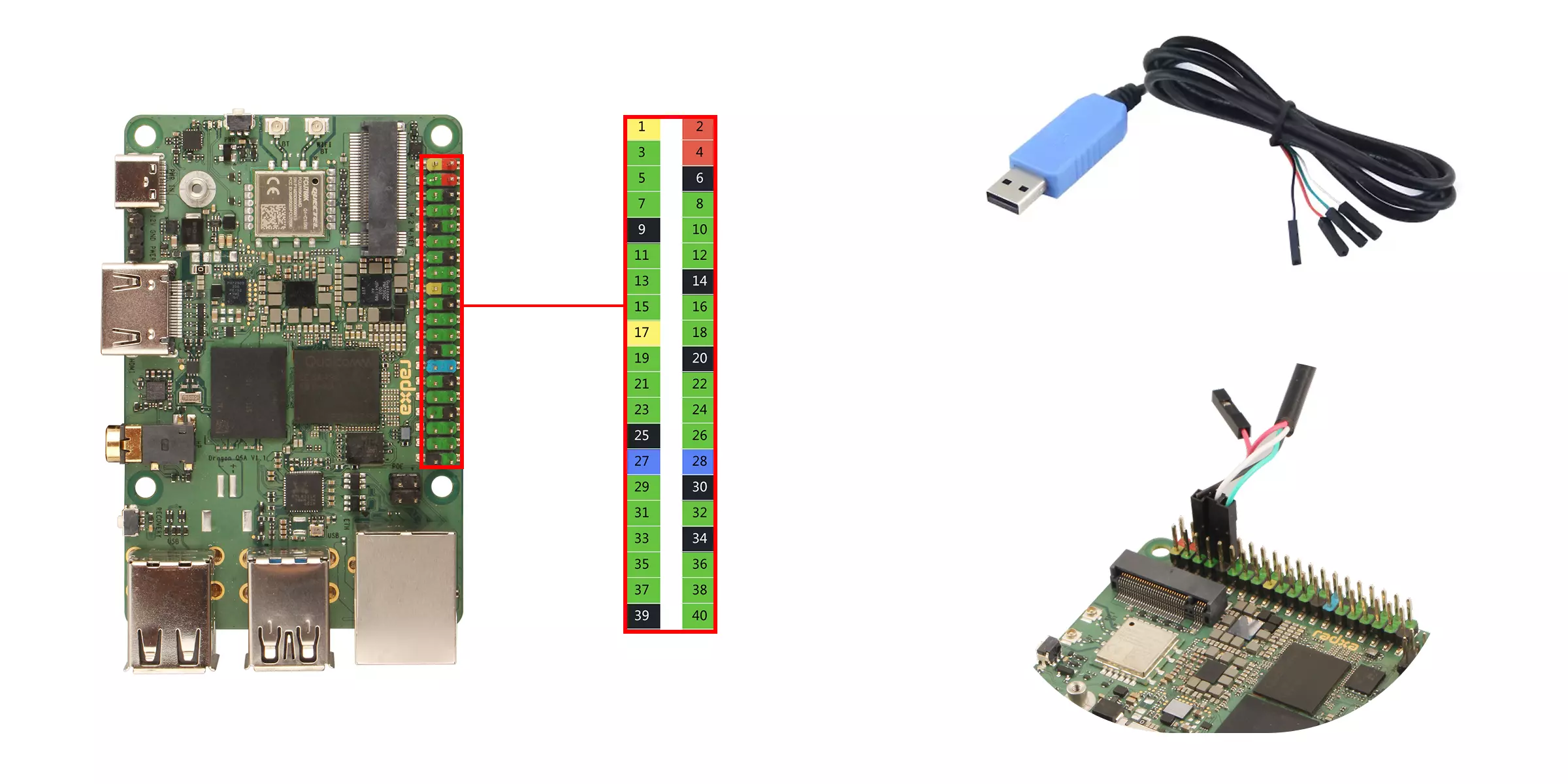

硬件连接
危险
使用 USB 串口数据线和 Dragon Q6A 进行串口调试时,请确保引脚连接正确,接错引脚可能会导致主板硬件损坏。
不建议连接 USB 串口数据线的 VCC 接口(红色线),避免接错导致主板损坏。
将 USB 串口数据线连接到 Dragon Q6A 的 UART0 接口,另一端连接到 PC 的 USB 端口。
Dragon Q6A 引脚功能连接方式
Dragon Q6A : GND(Pin6)Dragon Q6A 的 GND 引脚连接 USB 串口数据线的 GND 引脚
Dragon Q6A : UART0_TXD(Pin8)Dragon Q6A 的 UART0_TXD 引脚连接 USB 串口数据线的 RXD 引脚
Dragon Q6A : UART0_RXD(Pin10)Dragon Q6A 的 UART0_RXD 引脚连接 USB 串口数据线的 TXD 引脚

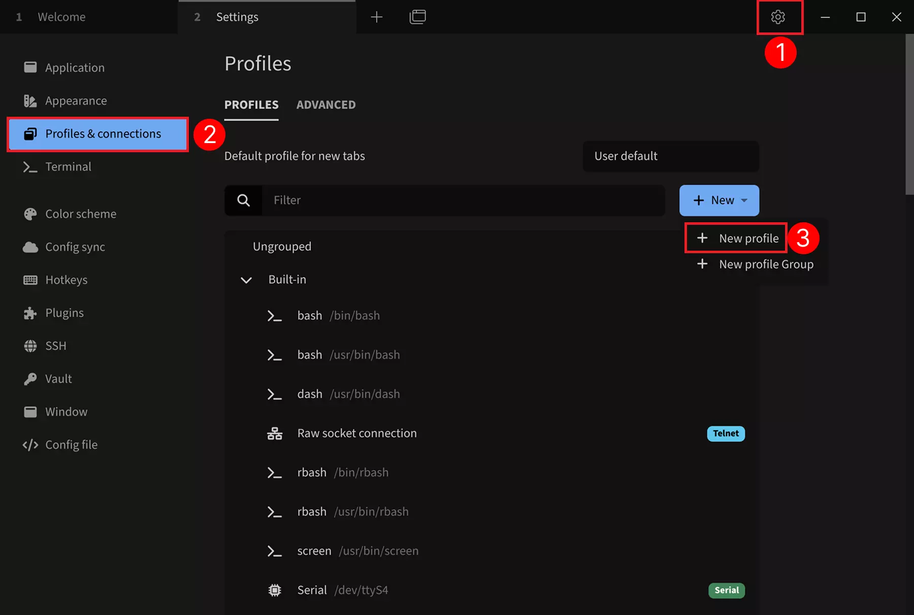

Tabby 使用(串口)
双击 Tabby 软件图标打开 Tabby 软件。
  • 设置串口连接
① --> Settings : 点击设置选项
② --> Profiles & connections : 点击配置连接选项
③ --> New profile : 点击添加新的配置选项

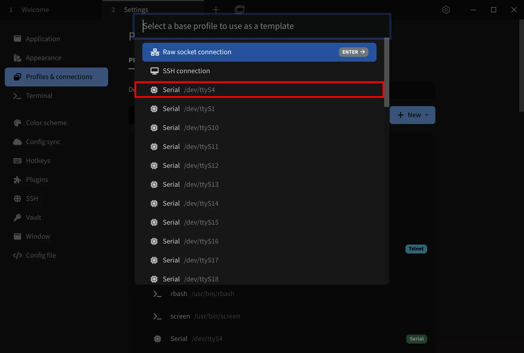

  • 选择一个基础配置作为模板
选择任意 Serial 模板,我们可以在后续配置界面修改设备名称、串口设备号、波特率等参数。

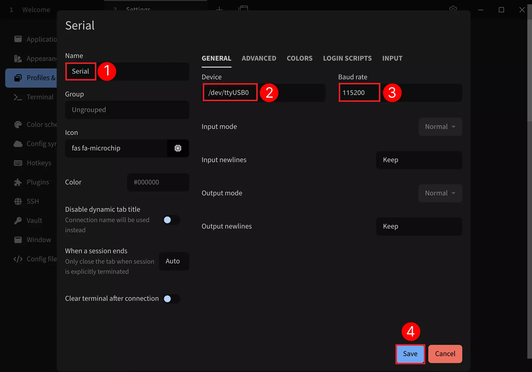

选择 Serial 模板后,修改以下参数:
① --> Name : 设置连接名称,建议填写产品名称
② --> Device : 设置串口设备号,若只连接一个串口设备,一般为 /dev/ttyUSB0
③ --> Baud rate : 设置波特率,填写 115200
④ --> Save : 保存配置

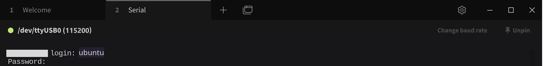

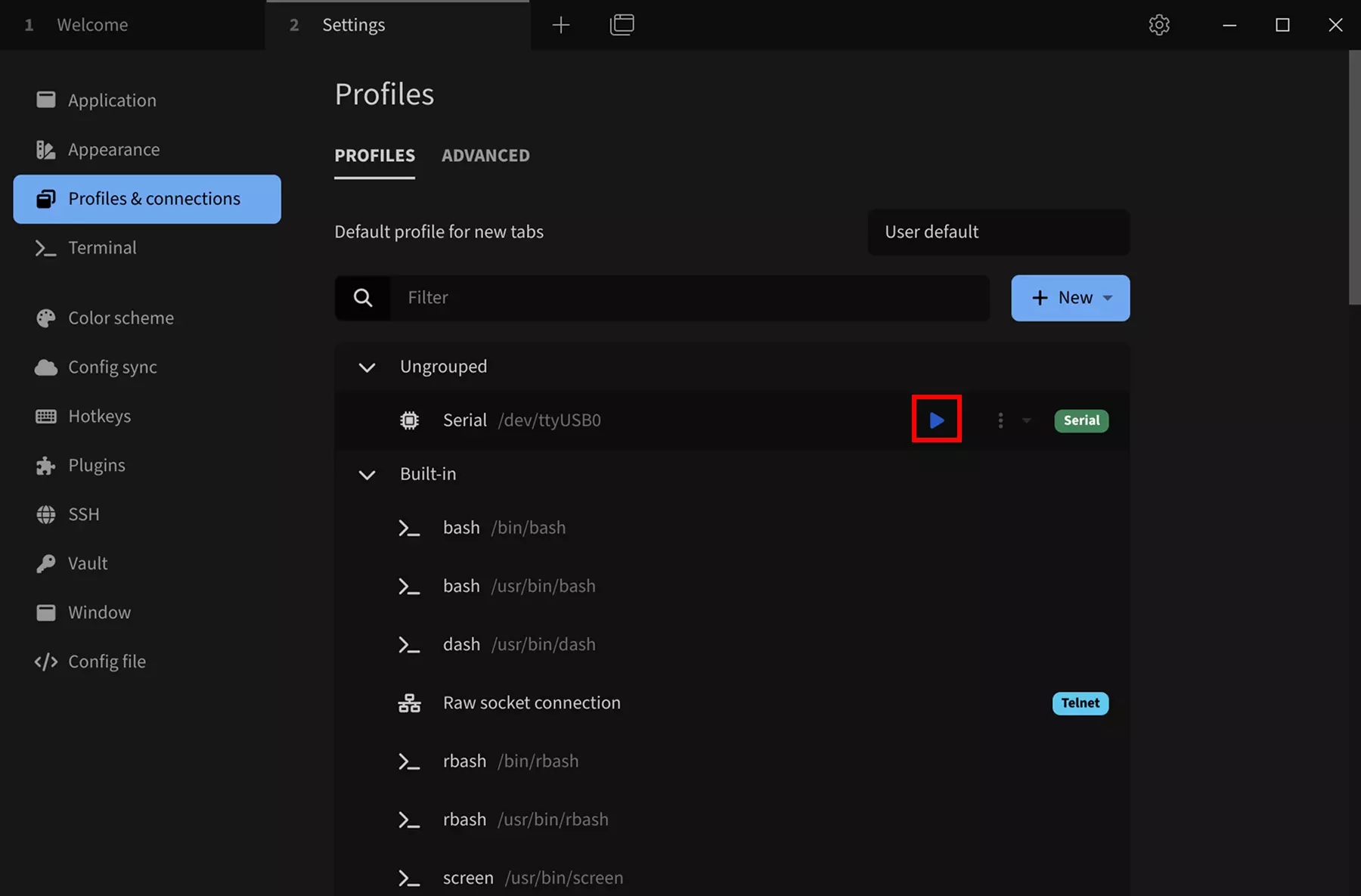

点击运行按钮连接串口设备:
连接成功后,按回车会出现登陆信息,然后使用对应系统的用户账号和密码进行登陆(终端输入密码不会显示出来,输入完密码按回车登陆)。
