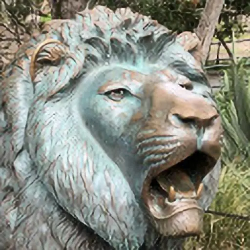

  • 准备输入图片,这里以以下图片为输入示例
    input image
  • 执行推理
    python3 sesr_m5/sesr_m5.py

    output image
