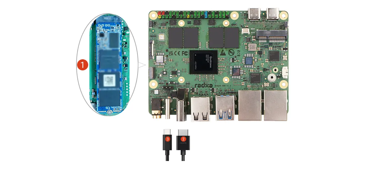

  • NVMe 安装到主板上
将 NVMe SSD 安装到主板上,连接显示器,使用电源适配器给主板供电。
通过 M.2 M Key 2280 接口安装 NVMe SSD。

完成系统的安装后,将 microSD 卡取下,确认 NVMe SSD 已安装到 Dragon Q8B 的 NVMe SSD 插槽中,然后使用 20V Type-C 电源适配器给 Dragon Q8B 供电。
① :确认 NVMe SSD 已安装
② :使用 HDMI 或 双头 USB-C 数据线连接显示器和主板
③ :使用 20V Type-C 电源适配器给 Dragon Q8B 供电
系统启动正常后,电源指示灯绿色亮起,状态指示灯蓝色闪烁。
