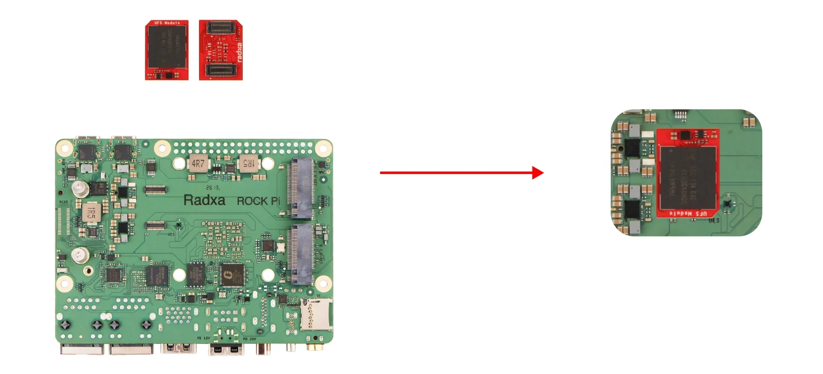

UFS 模块安装步骤:
  1. 观察 UFS 模块上的缺角方向和主板上的 UFS 模块接口的缺角丝印,以确定正确的安装方向。
  2. 将 UFS 模块放置到主板 UFS 模块接口上方,确保 UFS 模块接口与主板的 UFS 模块接口基本对齐。
  3. 稍用力按压 UFS 模块的一端,听到“咔哒”声表示安装成功,再以同样方式按压另一端,确保 UFS 模块安装成功。
