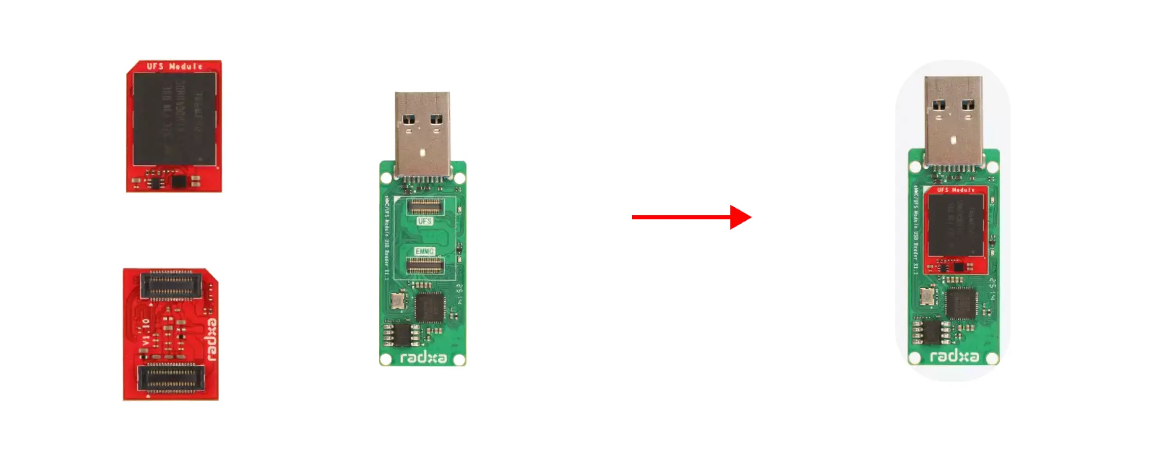

将 UFS 模块插入瑞莎 eMMC/UFS 二合一读卡器中,再将瑞莎 eMMC/UFS 二合一读卡器插入电脑。
警告
UFS 模块安装步骤:
  1. 确保 UFS 模块的缺角和读卡器的接口方向一致
  2. 确保 UFS 模块底部卡槽接口和读卡器的接口对齐
  3. 轻微用力按压 UFS 模块一端的接口,听到"滴"的声音说明安装成功,同样的方法按压另一端的接口,确保 UFS 模块安装成功。

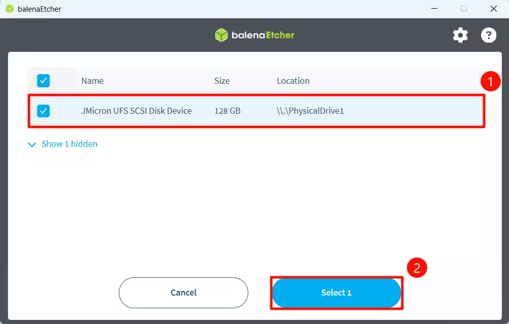

选择存储设备​
点击 Select target 选项,选择 UFS 模块设备。

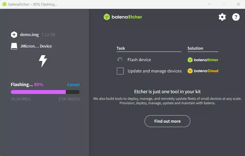

开始烧录​
点击 Flash! 选项,开始烧录系统镜像到 UFS 模块中。
等待系统安装完成

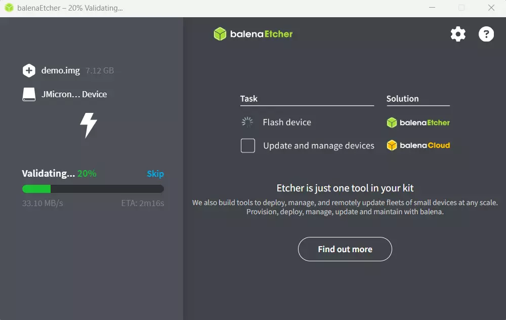

等待系统校验完成

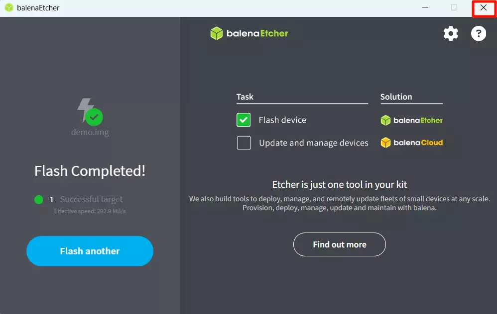

成功安装系统镜像后,关闭 Etcher 软件!

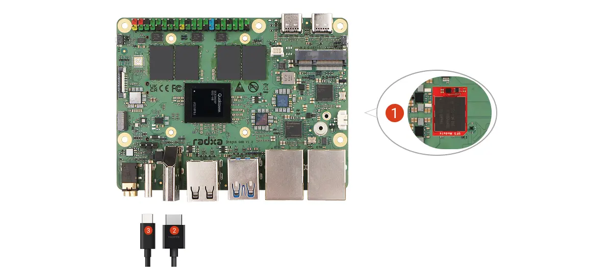

完成系统的安装后,将 UFS 模块安装到 Dragon Q8B 的 UFS 模块接口中,然后使用 20V Type-C 电源适配器给 Dragon Q8B 供电,即可启动系统。
① :安装 UFS 模块
② :使用 HDMI 或 双头 USB-C 数据线连接显示器和主板
③ :使用 20V Type-C 电源适配器给 Dragon Q8B 供电
系统启动正常后,电源指示灯绿色亮起,状态指示灯蓝色闪烁。
