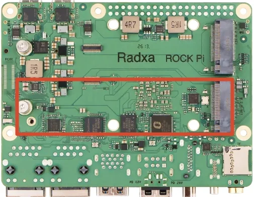

  1. 将 NVMe 固态硬盘安装到主板的 M.2 M Key 2280 NVMe 固态硬盘接口

注意
通过 USB 线刷系统镜像到 NVMe 固态硬盘时,必须将硬盘安装在靠近 microSD 卡槽的 M.2 M Key 2280 插槽中,具体安装位置如下图所示:
