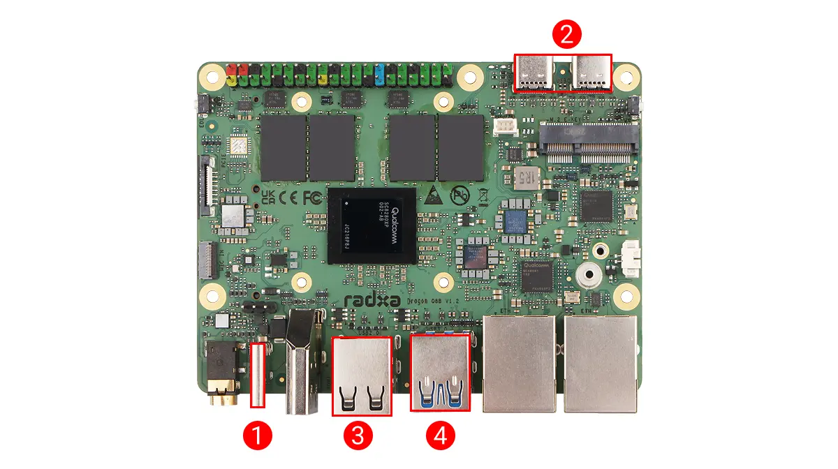

瑞莎 Dragon Q8B 板载 3 个 USB-C、2 个 USB 2.0 Type-A 和 2 个 USB 3.2 Gen2 Type-A 接口。
  1. USB-C 接口
仅支持 20 V 给主板供电,兼容 PD 协议。
  1. 2x USB-C 接口
支持刷机和 DP Alt 模式。
  1. USB 2.0 Type-A 接口
理论上最大传输速率为 480Mbps,接口内部颜色为黑色。
  1. USB 3.2 Gen2 Type-A 接口
理论上最大传输速率为 10Gbps,接口内部颜色为蓝色。
