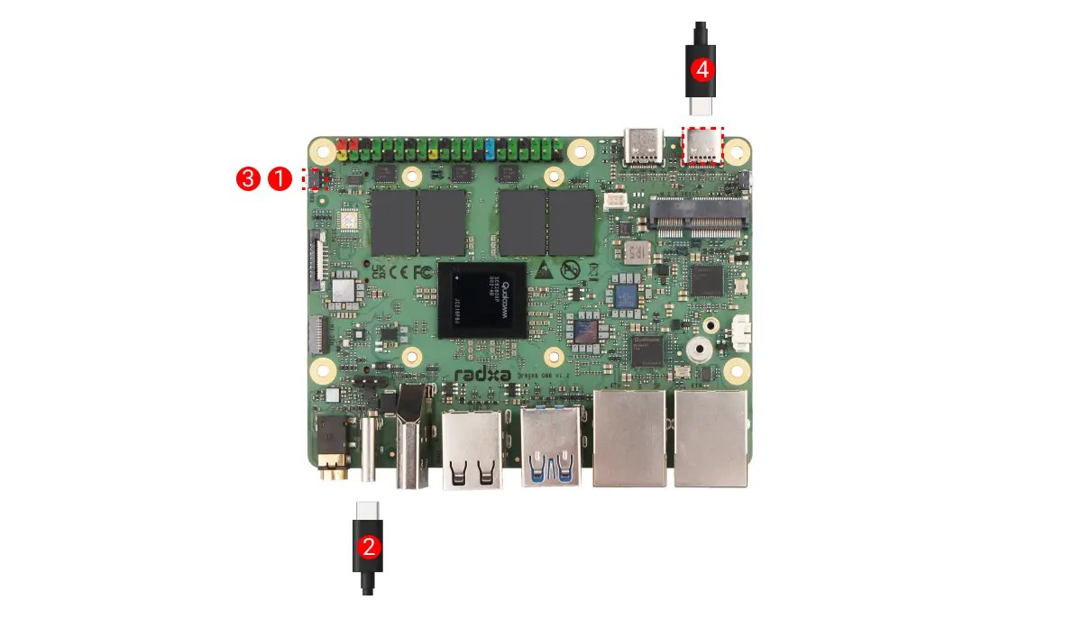

按以下步骤操作,使主板进入 EDL 模式。
① : 按住 EDL 按键
② : 使用 USB Type-C 数据线连接 Dragon Q8B 的 USB-C 接口和电脑的 USB 接口(正常情况下电源指示灯绿色常亮)
③ : 松开 EDL 按键
④ : 连接 20V Type-C 电源适配器(兼容 PD 协议)
