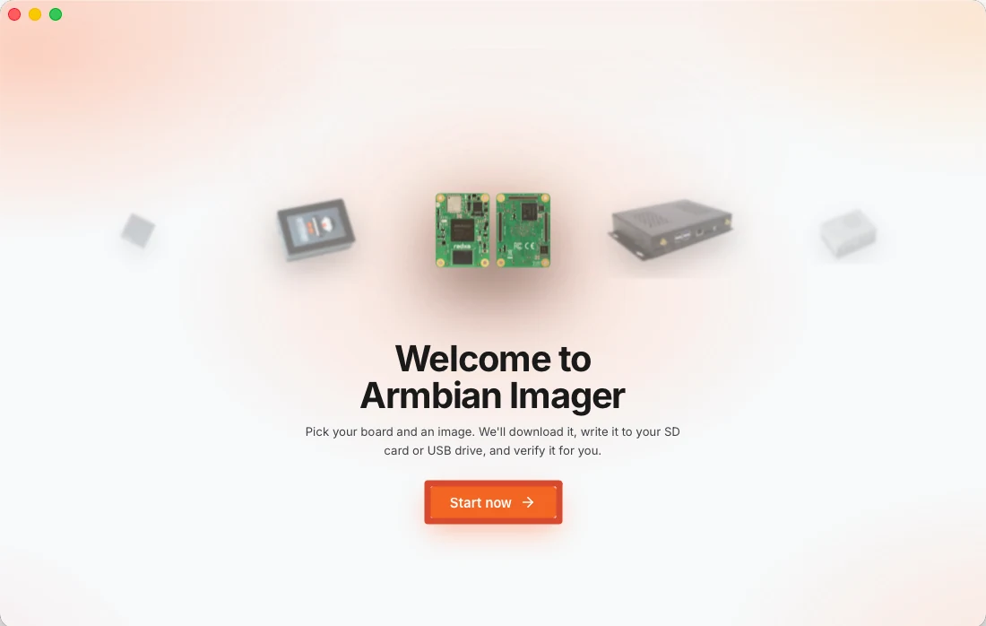

使用 Armbian Imager​

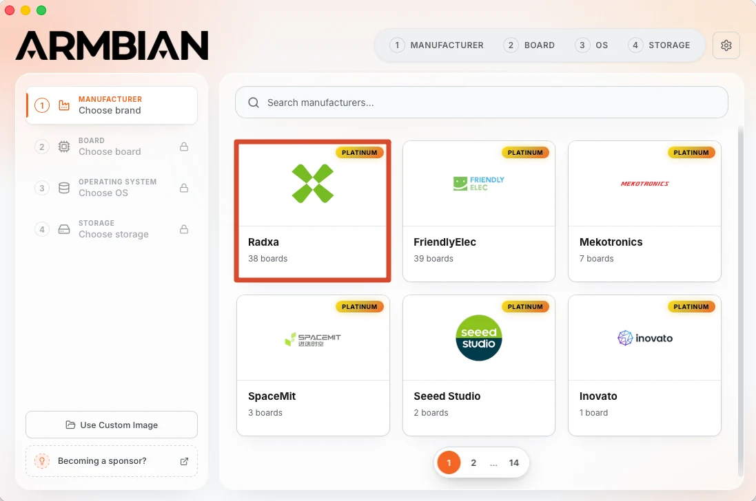

打开 Armbian Imager,点击 Start now 进入设备与镜像选择界面。
选择厂商​
在厂商列表中选择 Radxa。

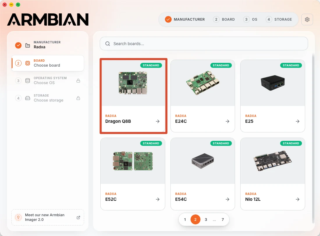

选择主板​
选择需要安装系统的产品型号,本教程以 Dragon Q8B 为例。
备注
请务必选择与实际硬件一致的型号,以确保镜像及启动配置正确。

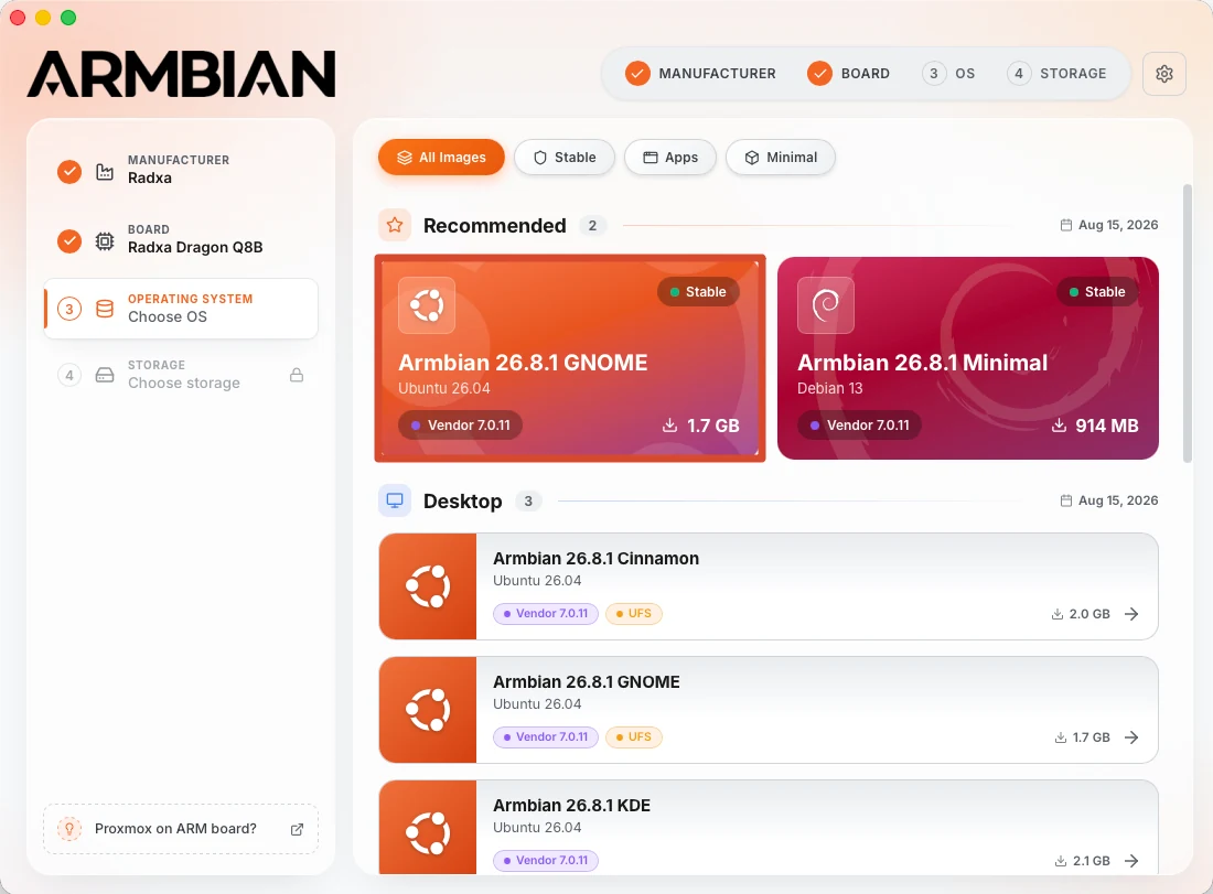

选择镜像​
选择需要安装的 Armbian 系统镜像。本教程以 Armbian Ubuntu 26.04 为例,具体可用版本以软件界面显示为准。
如果烧录目标为 UFS 模块,请选择适用于 UFS 的镜像,其镜像选项通常包含 UFS 标识。

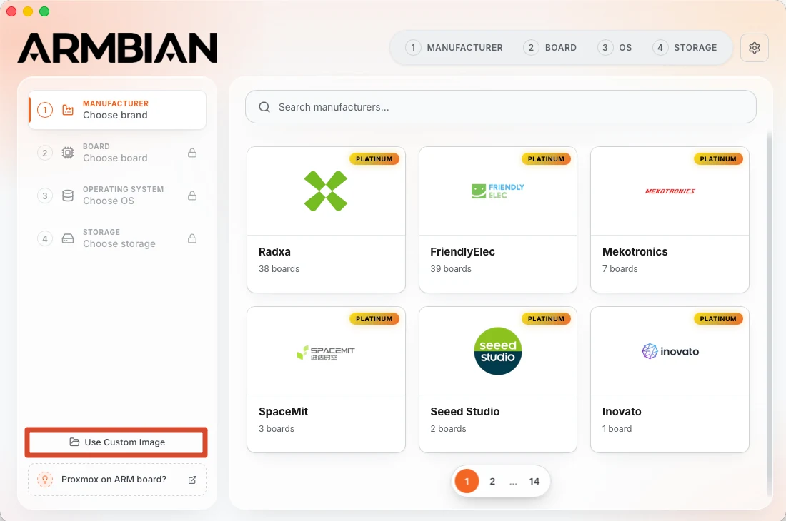

选择本地镜像(可选)​
如果已经下载了系统镜像,可以选择 Custom Image,导入本地镜像文件。
选择本地镜像后,无需再选择厂商、主板及在线镜像,可直接进入目标存储设备选择步骤。

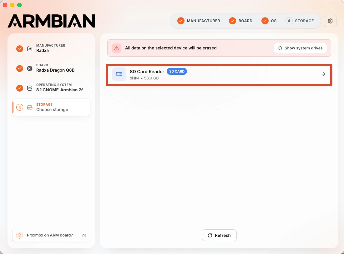

选择目标存储设备​
选择需要写入系统的存储设备,并仔细核对设备名称和容量。
警告
所选设备中的原有数据将被全部清除,请勿误选电脑系统盘或其他重要存储设备。

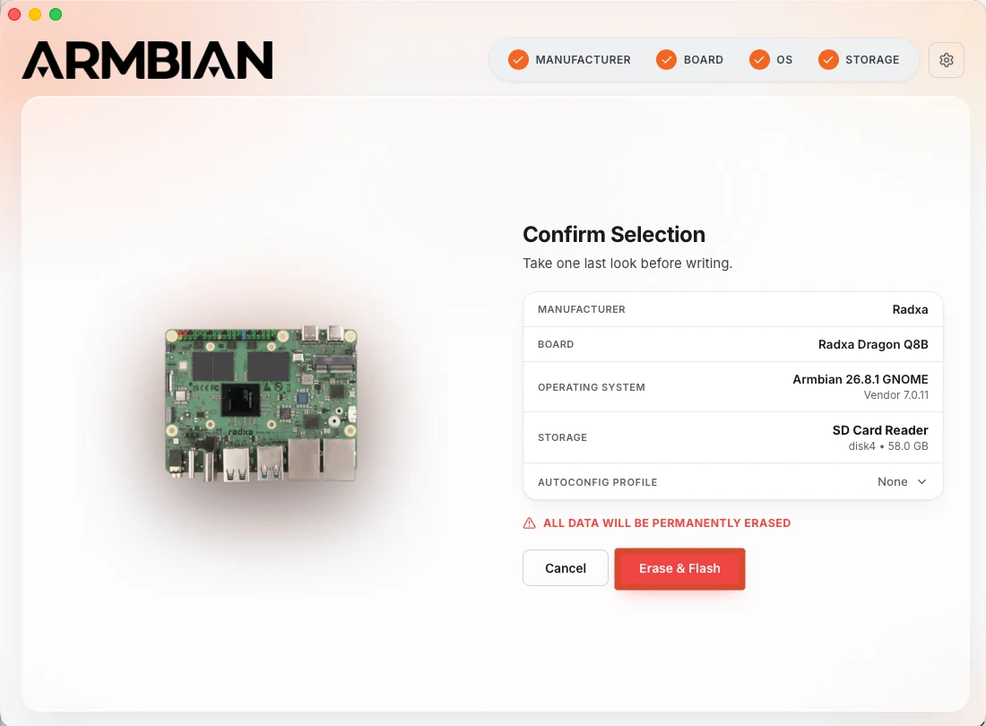

开始烧录​
确认镜像和目标设备无误后,点击 Erase & Flash。Armbian Imager 将依次下载镜像(使用本地镜像时跳过)、解压镜像、擦除目标设备、写入系统镜像并校验写入数据。

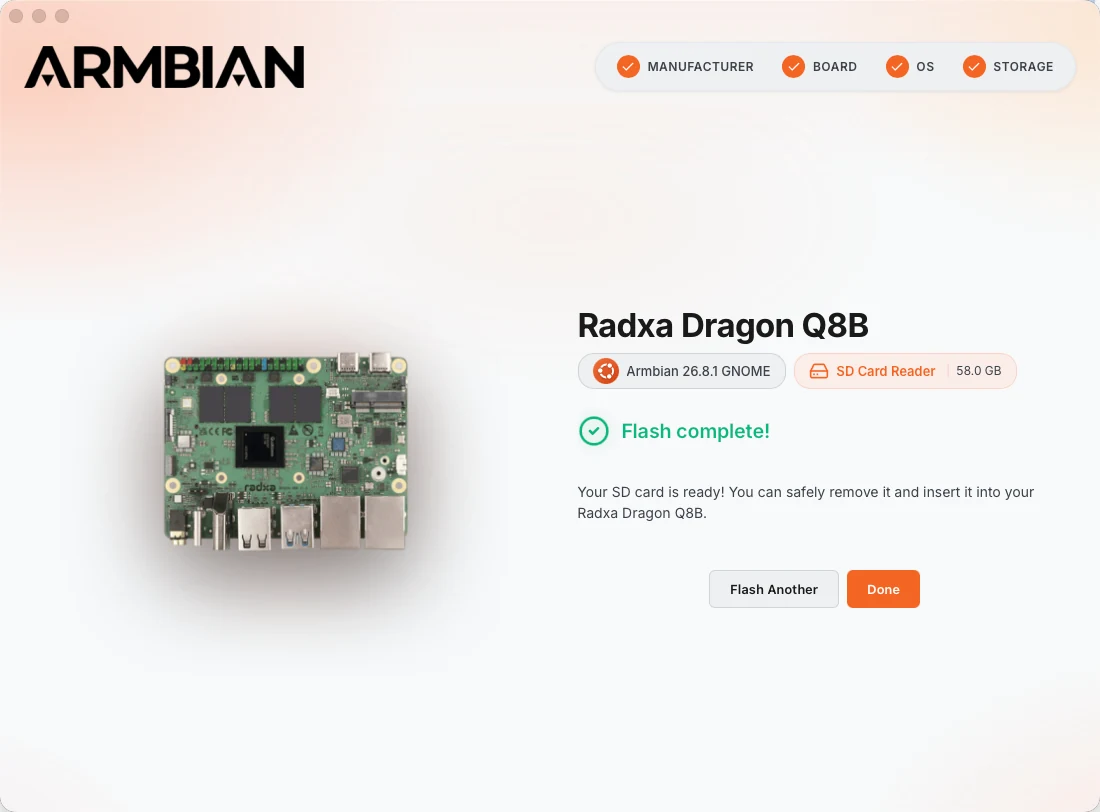

完成烧录​
出现 Flash Complete! 提示后,表示系统镜像已经成功写入并完成校验。

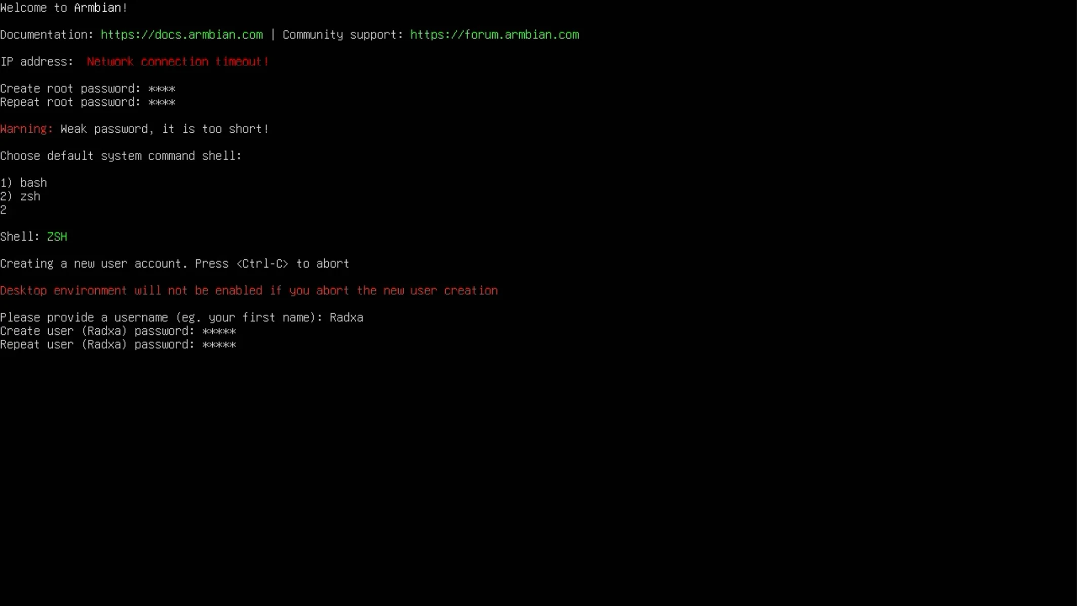

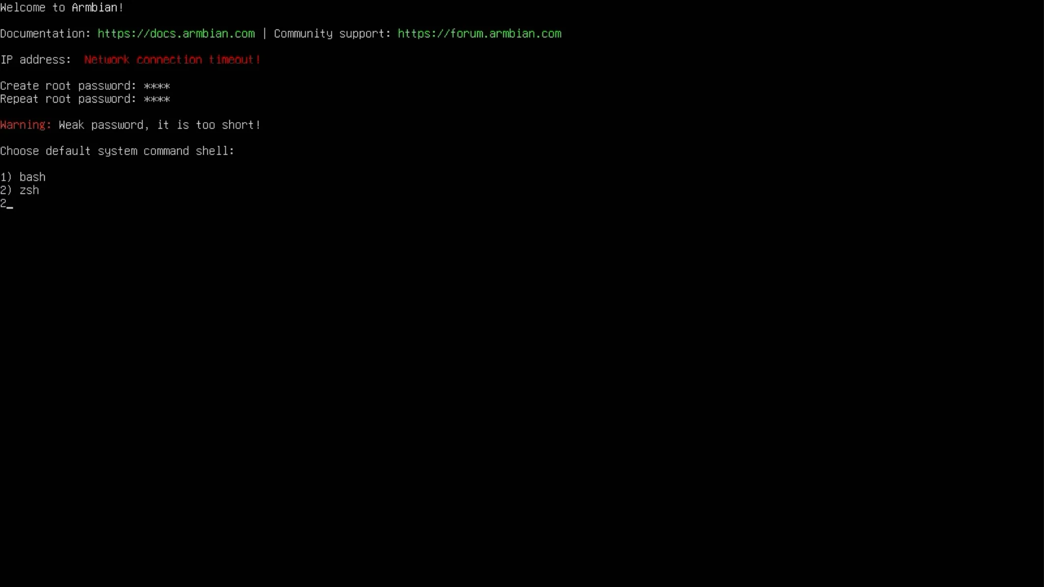

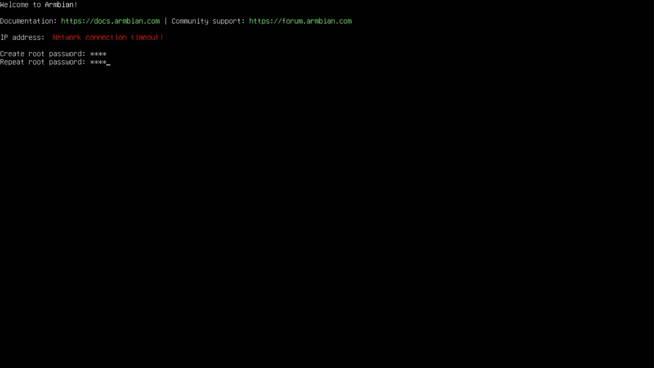

设置 root 密码​
首次启动系统后,根据提示为 root 用户设置密码。
选择系统终端​
选择默认使用的命令行 Shell。
设置用户名和密码​
根据提示创建普通用户并设置密码。

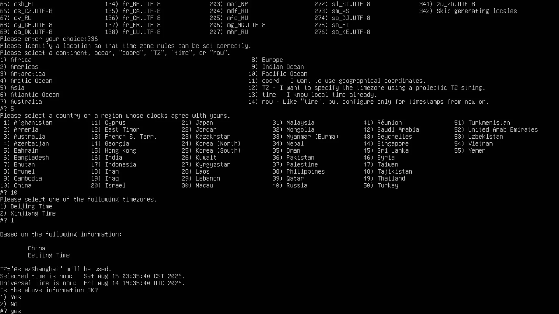

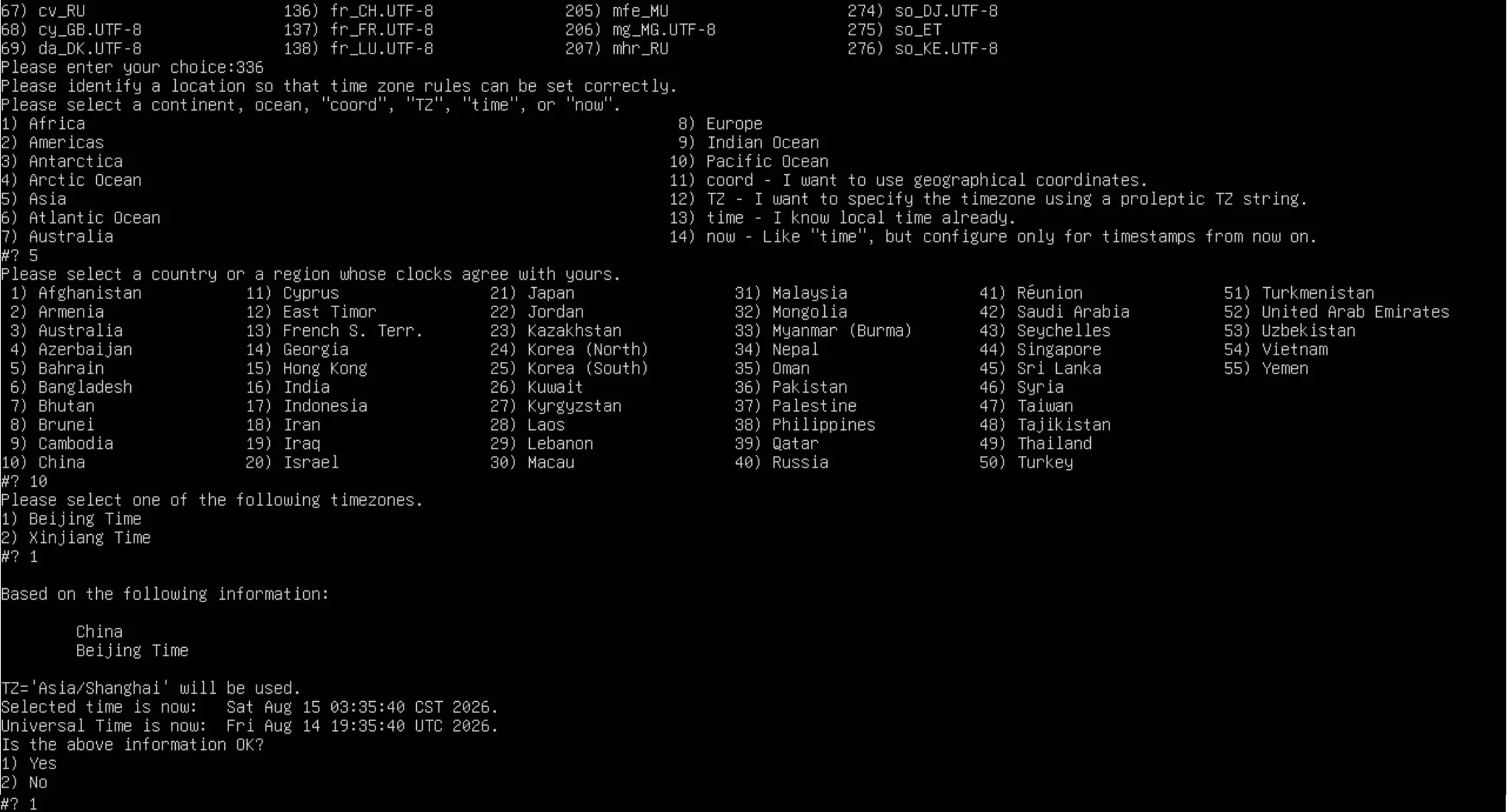

设置地区和时区​
根据所在地区选择语言环境、国家和时区,并确认设置。

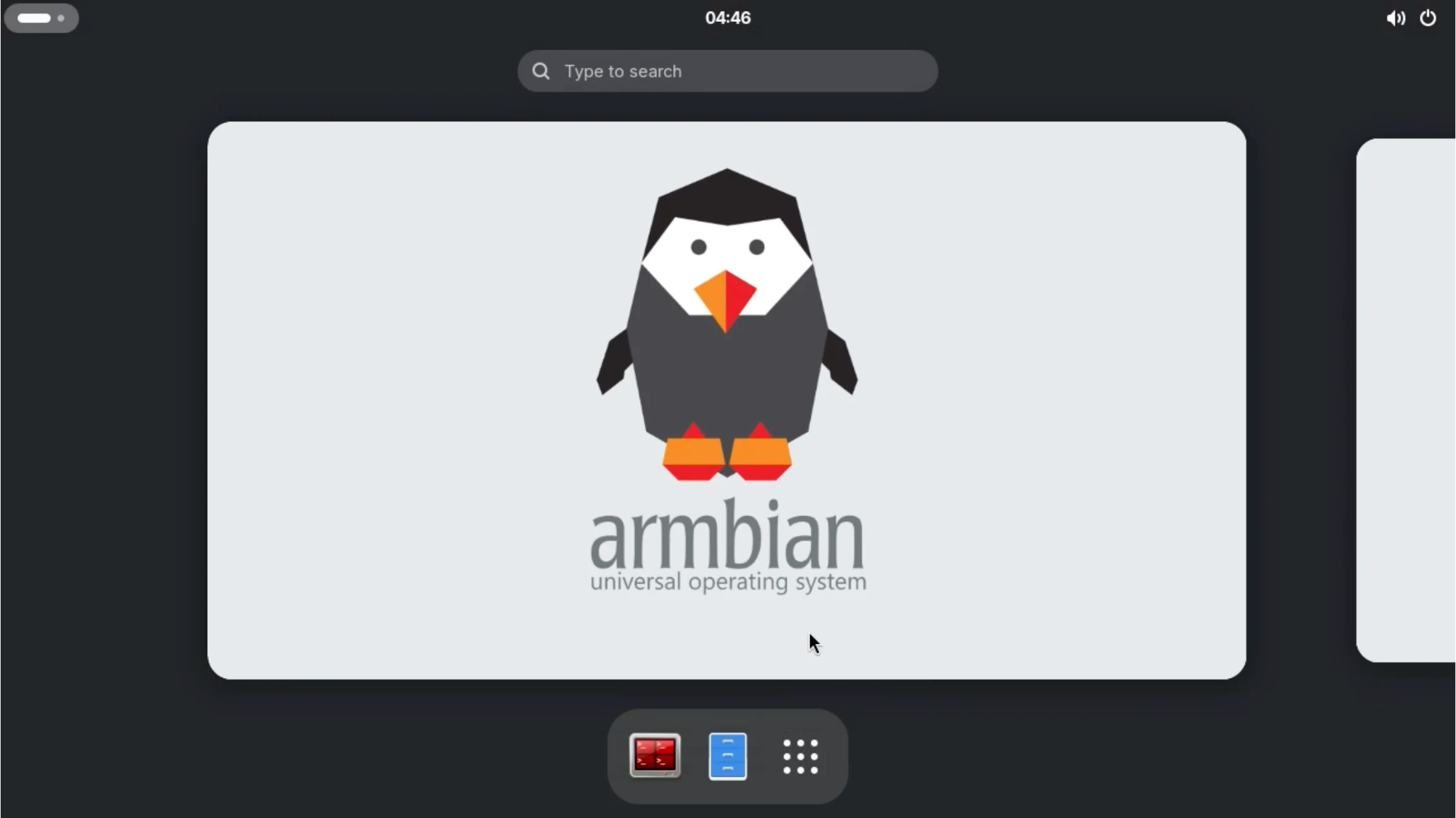

系统界面​
完成系统设置后,会进入 Armbian 系统桌面。
