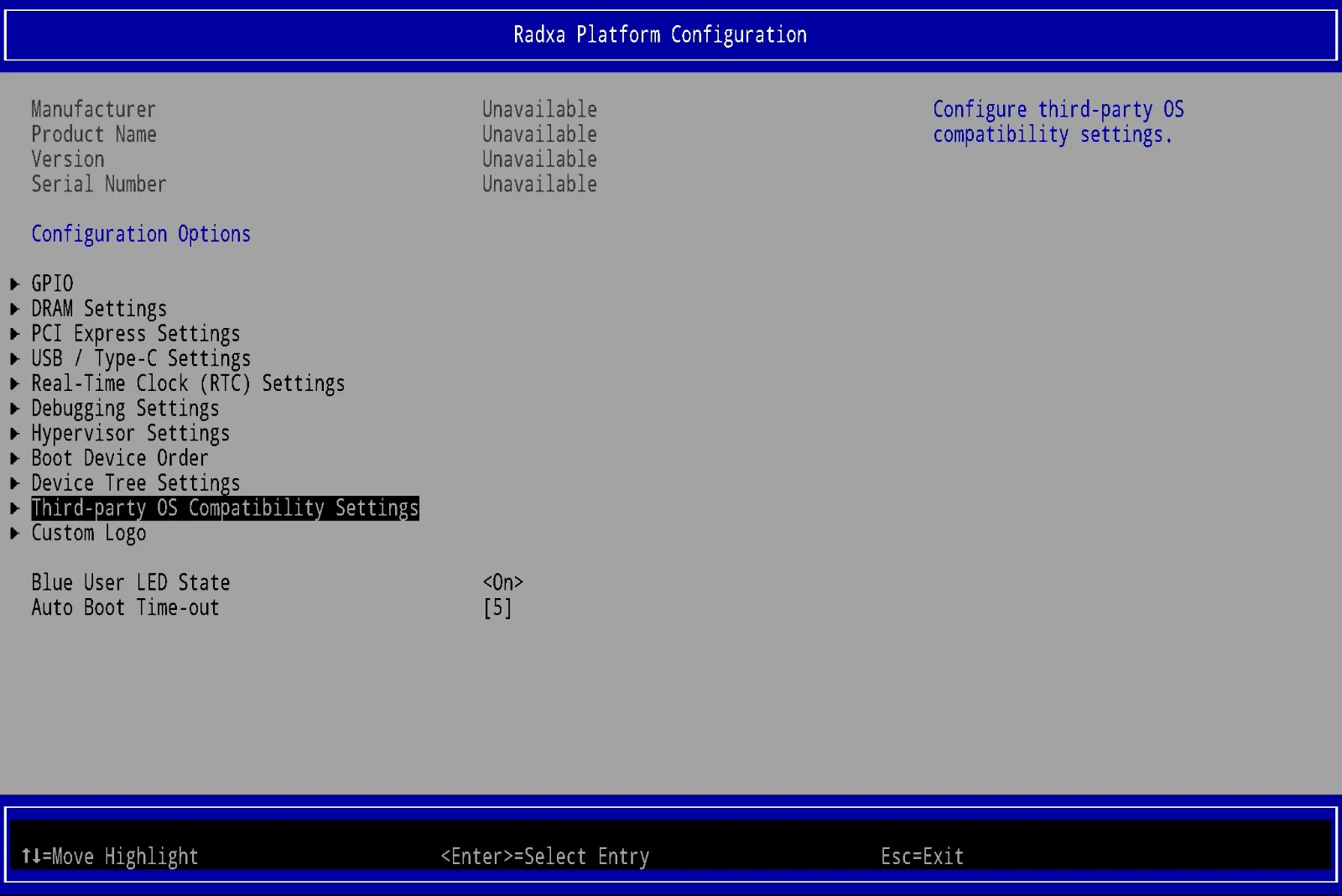

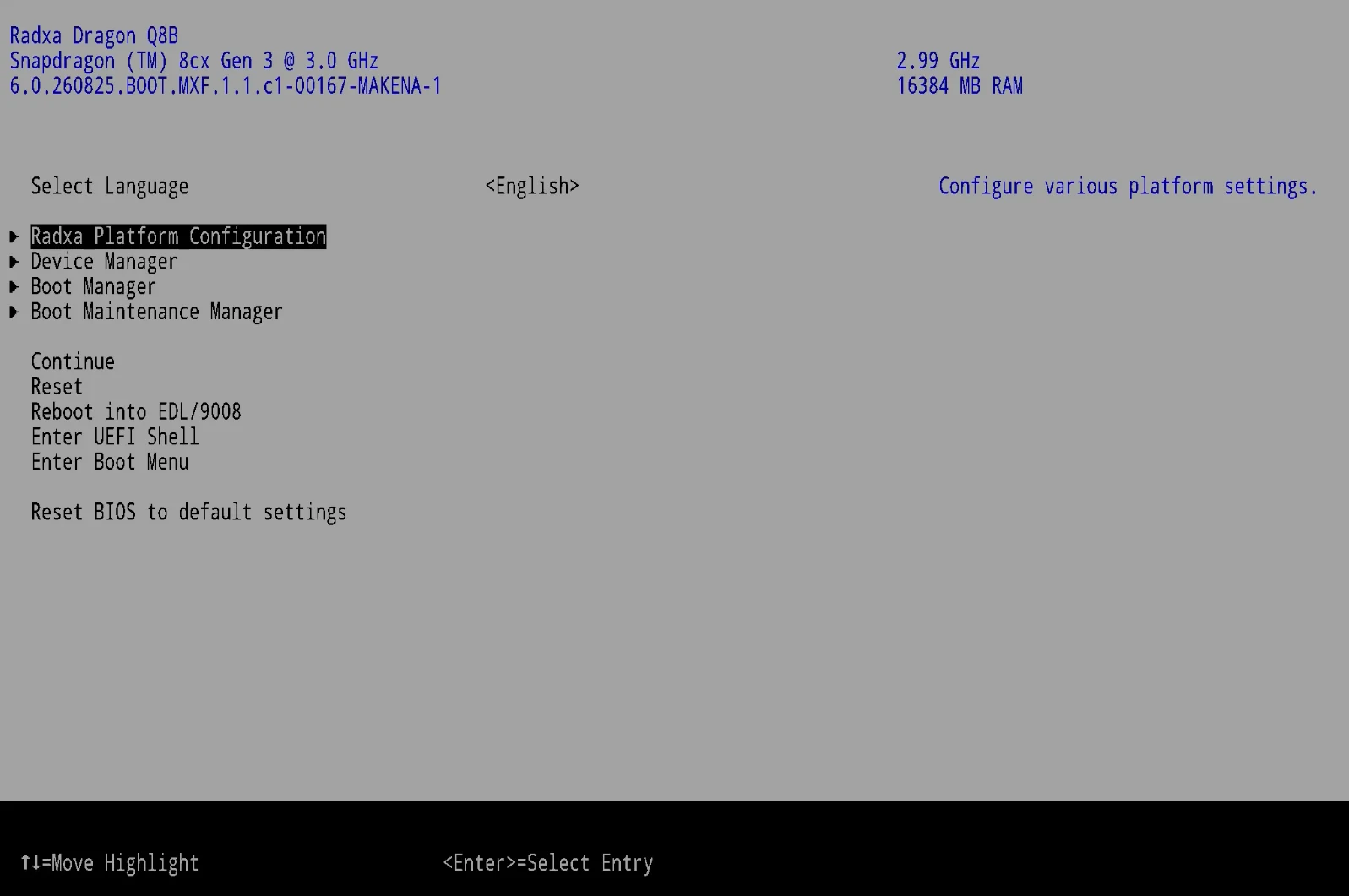

进入 UEFI 设置主界面​
开机时按 F2 进入 UEFI 设置,选中 Radxa Platform Configuration,按 Enter 进入。
进入平台配置菜单​
在 Configuration Options 列表中选中 Third-party OS Compatibility Settings,按 Enter 进入。

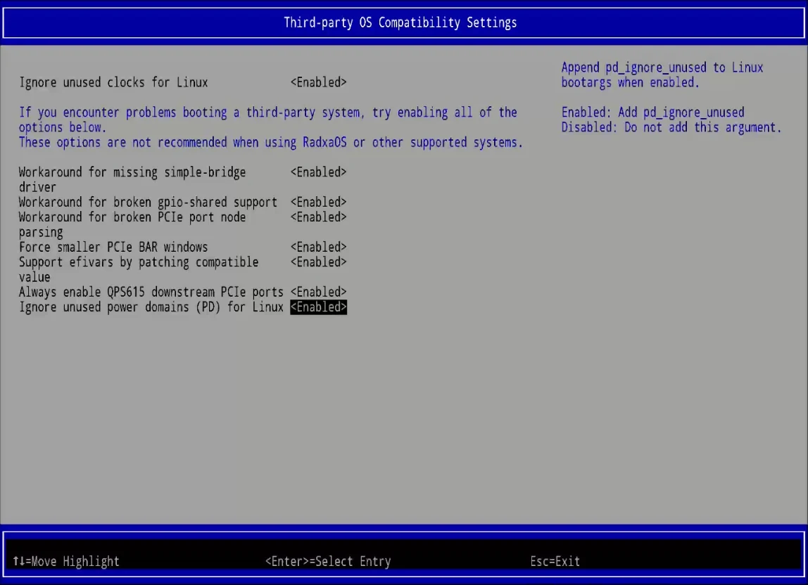

启用第三方系统兼容选项​
将所有第三方系统兼容选项保持为 <Enabled>,完成设置后按 Esc 退出并保存。

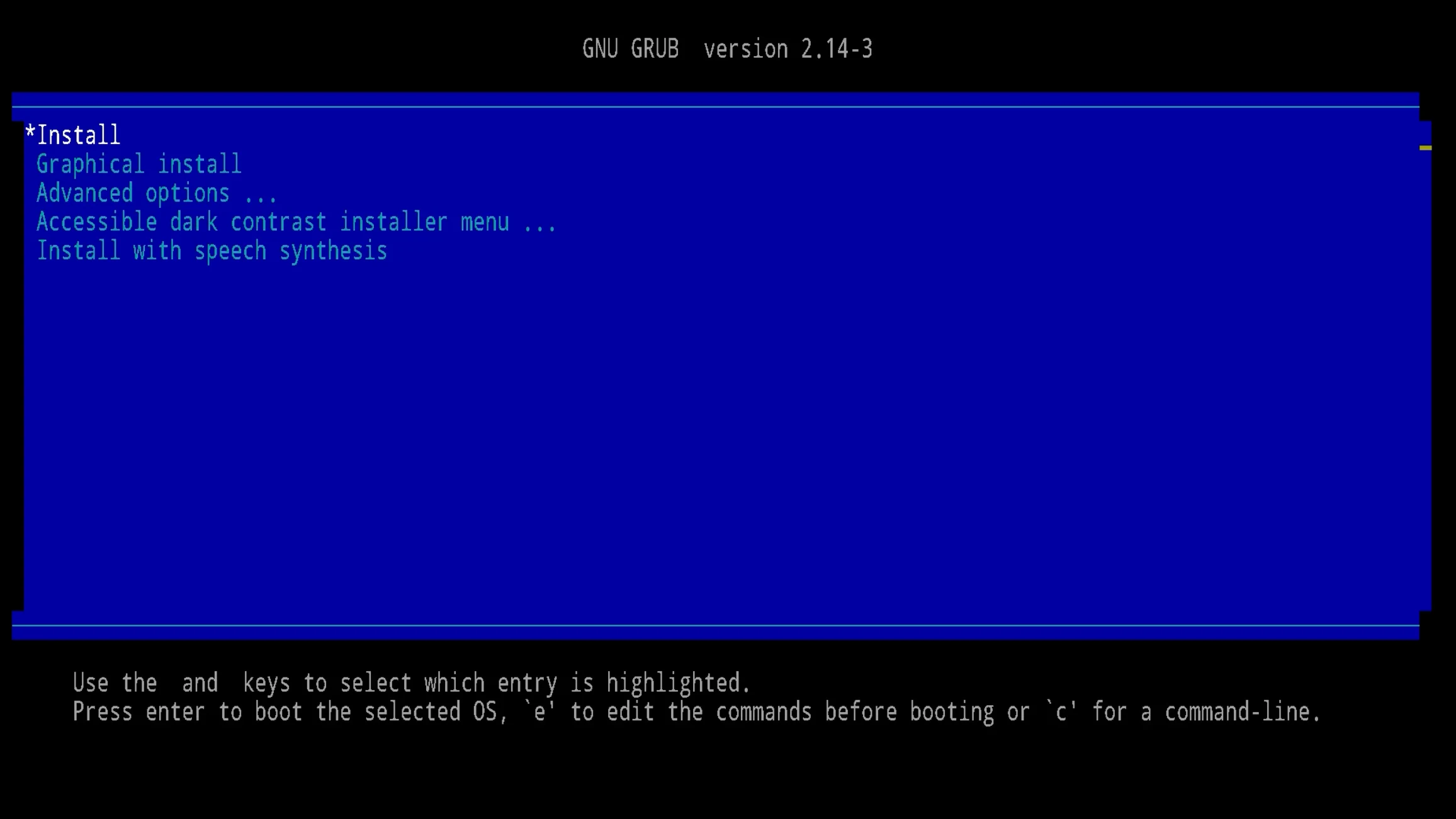

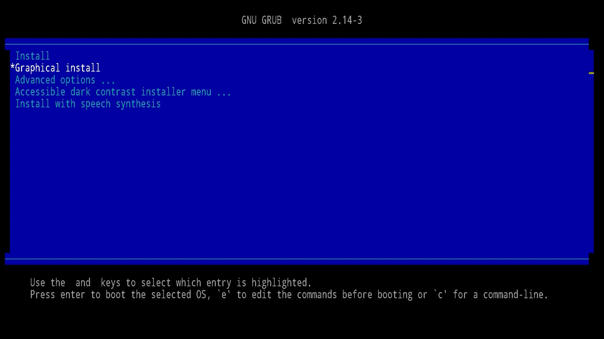

文本安装:Install​
从安装 U 盘启动后,在 GRUB 菜单中选择 Install,按 Enter 进入文本模式安装程序。
图形安装:Graphical install​
也可选择 Graphical install,以图形界面进行安装。本教程后续步骤以图形安装为例,两种模式的安装流程相同。

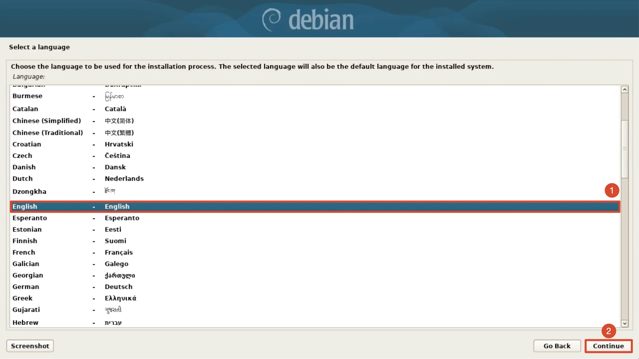

选择安装语言​
在 Select a language 列表中选择 English,点击 Continue。该语言也会成为已安装系统的默认语言。

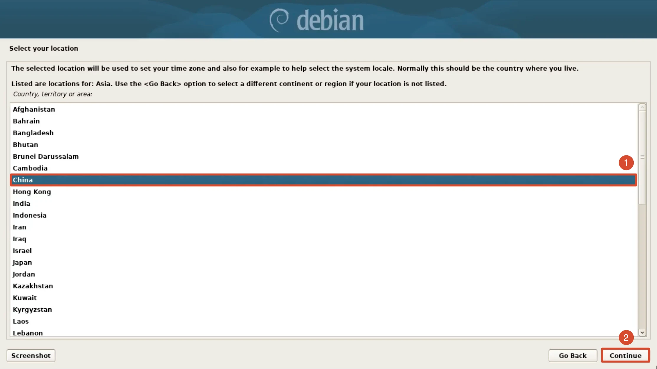

选择所在位置​
在亚洲列表中选择 China,点击 Continue。该设置用于确定时区与系统区域。

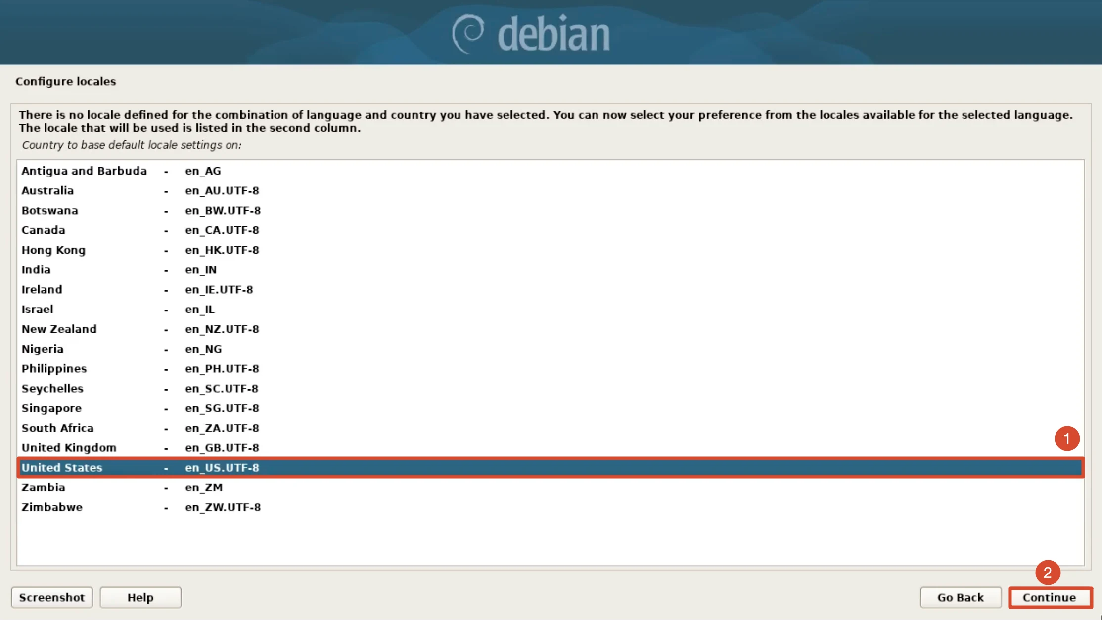

选择默认区域​
选择 United States - en_US.UTF-8 作为英语区域设置,点击 Continue。该选项决定字符编码、日期和货币格式。

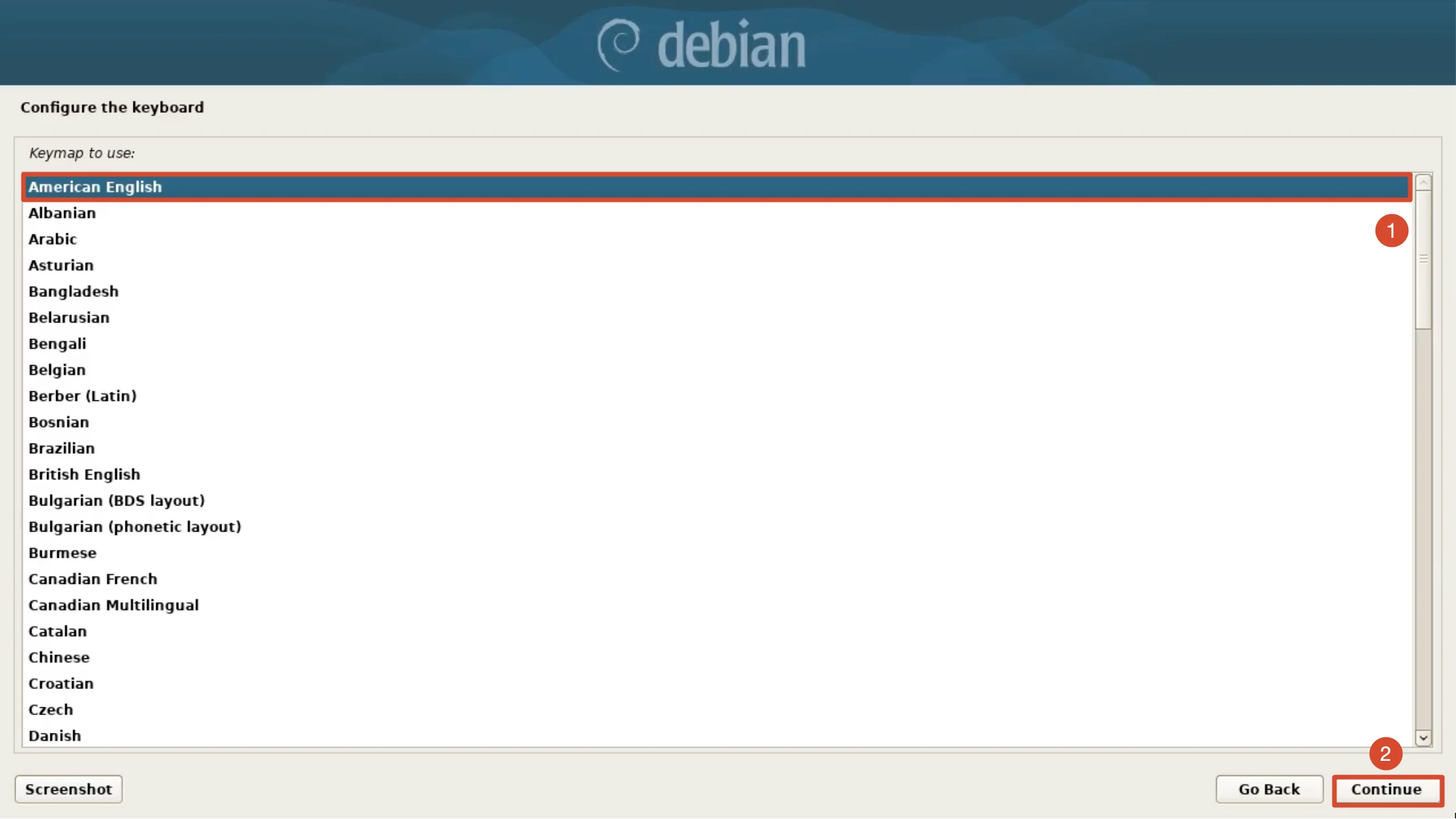

选择键盘布局​
选择 American English,点击 Continue。

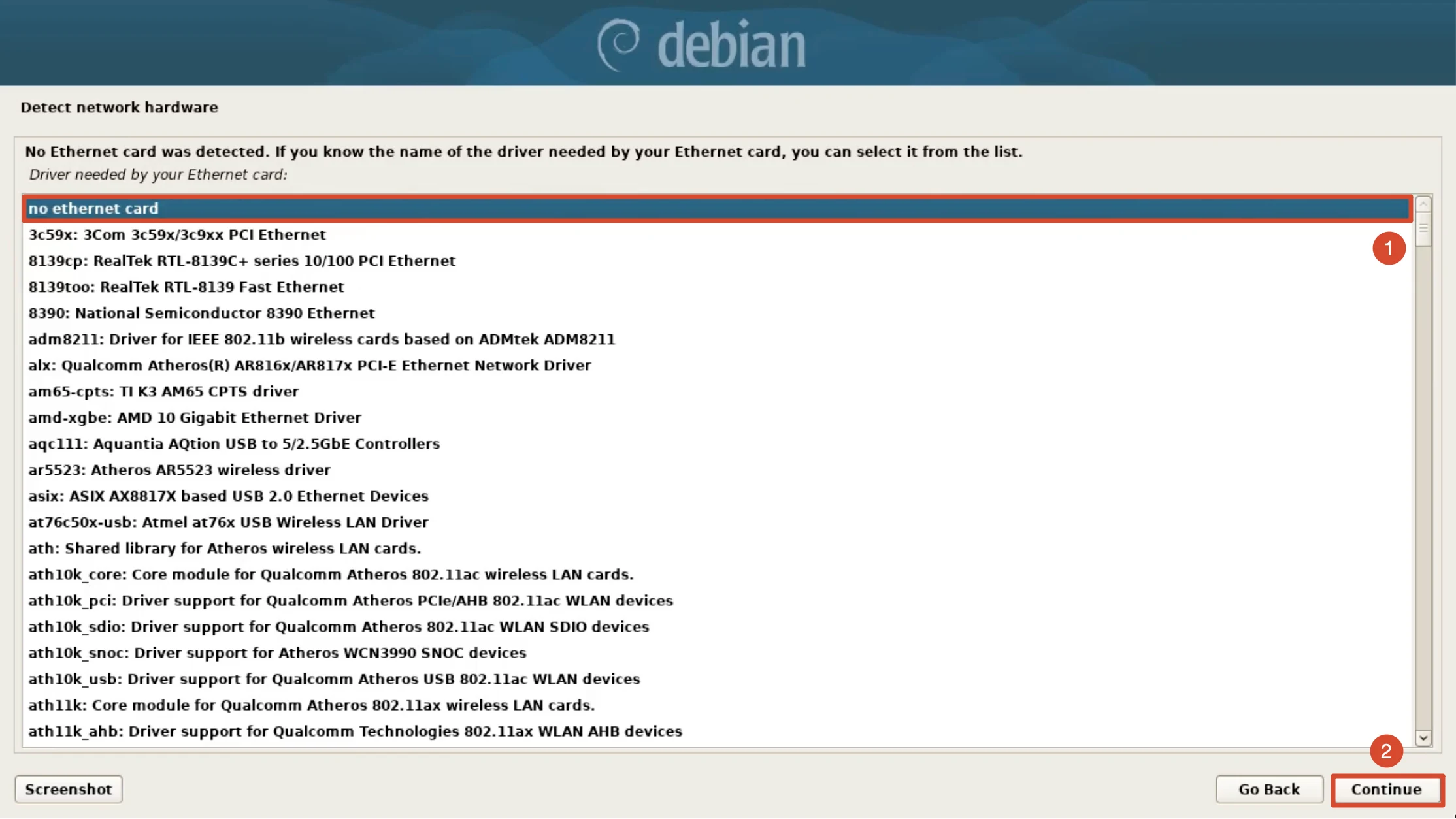

检测网络硬件​
如果安装程序未自动识别网络设备,保持默认的 no ethernet card,点击 Continue。

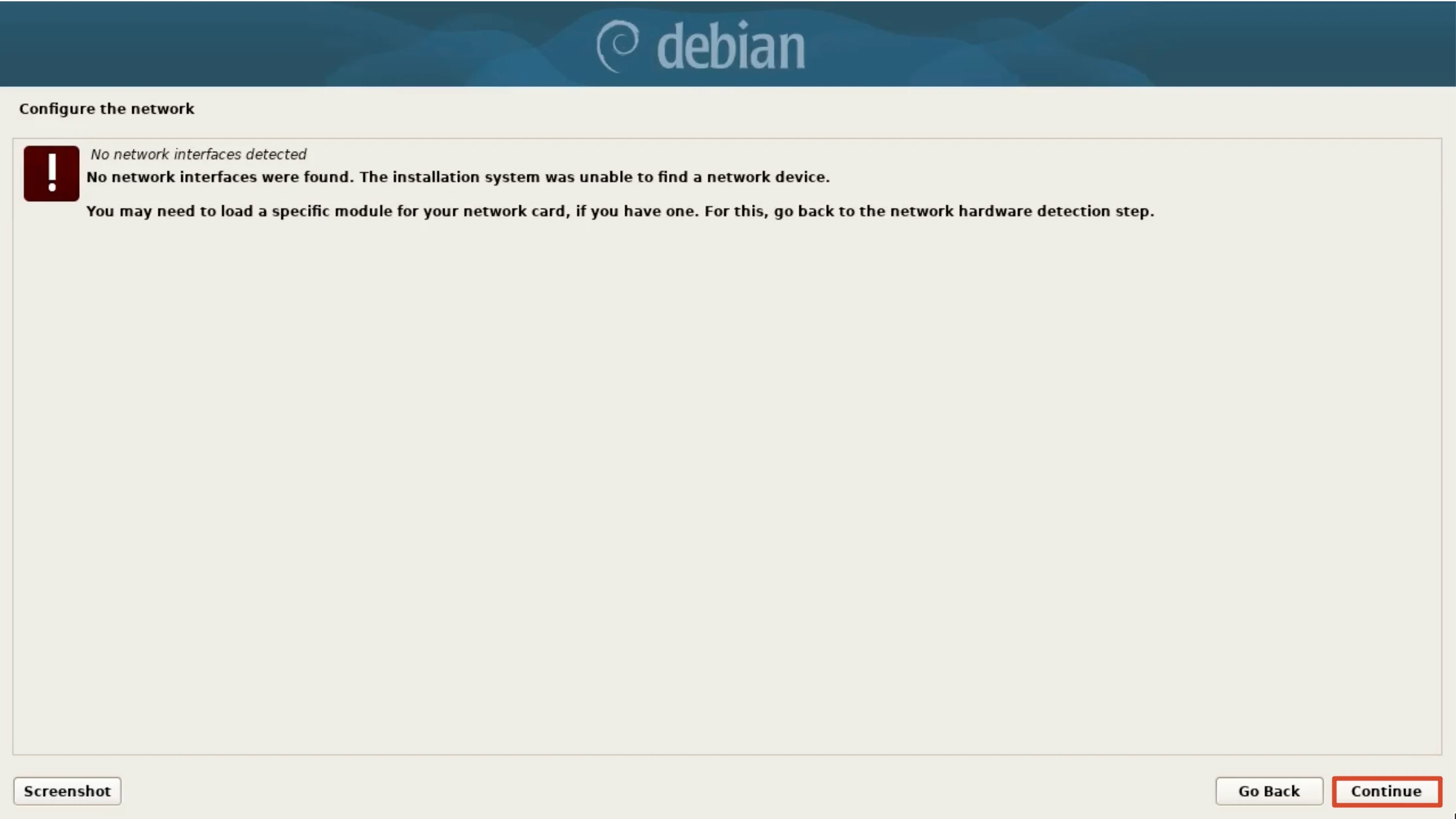

跳过网络配置​
出现 No network interfaces were detected 时,点击 Continue 跳过。安装可离线完成,网络可在系统安装后配置。

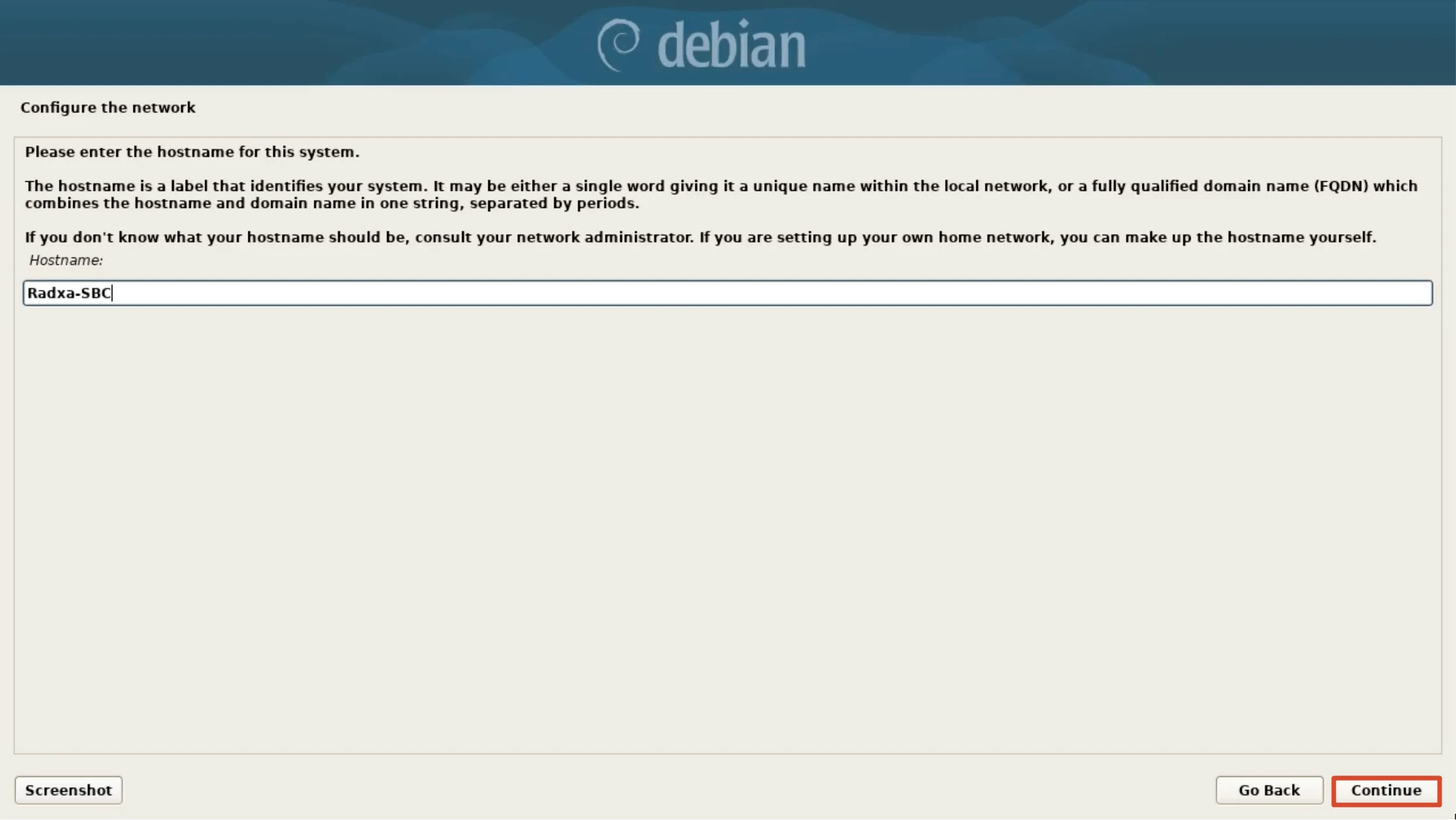

设置主机名​
填写主机名,例如 Radxa-SBC,点击 Continue。同一局域网内的主机名不要重复。

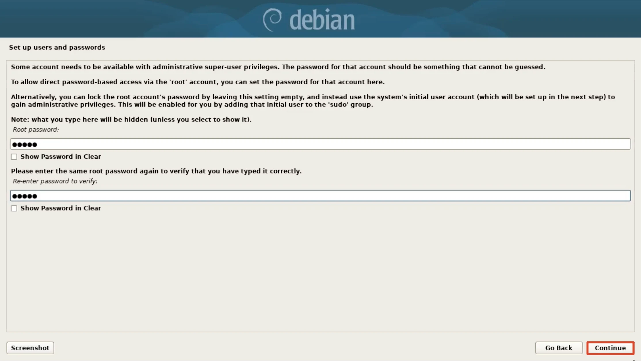

设置 root 密码​
输入 root 密码并再次确认。如果不希望启用 root 直接登录,可以将两项留空,使用下一步创建的普通用户通过 sudo 提权。

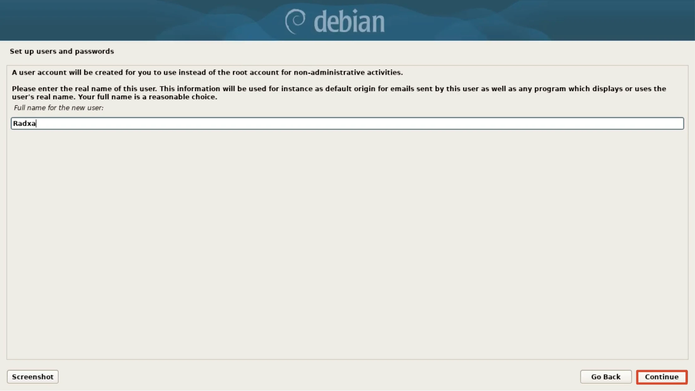

设置新用户全名​
填写用户全名,例如 Radxa,点击 Continue。

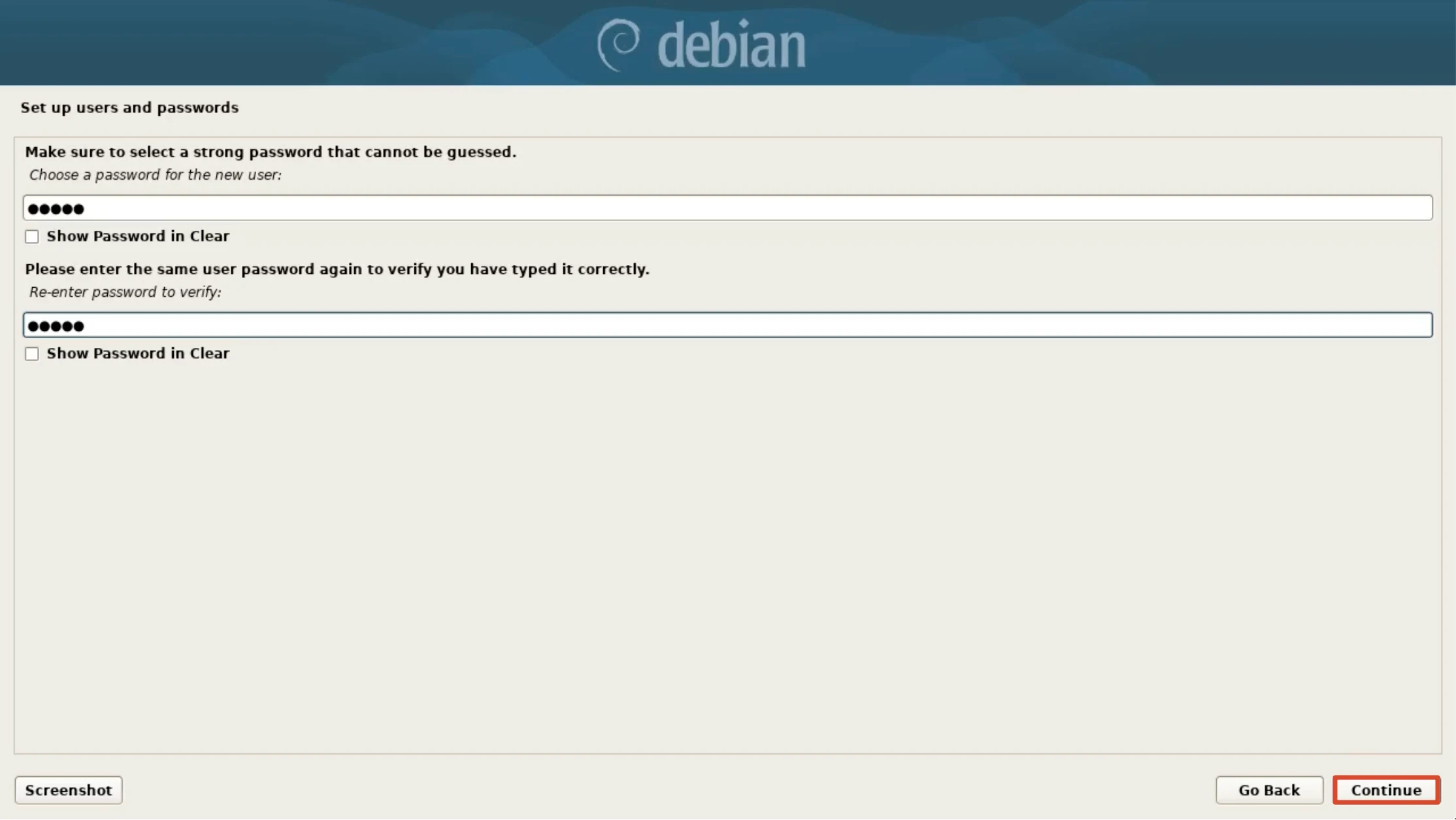

设置新用户密码​
输入用户密码并再次确认,点击 Continue。

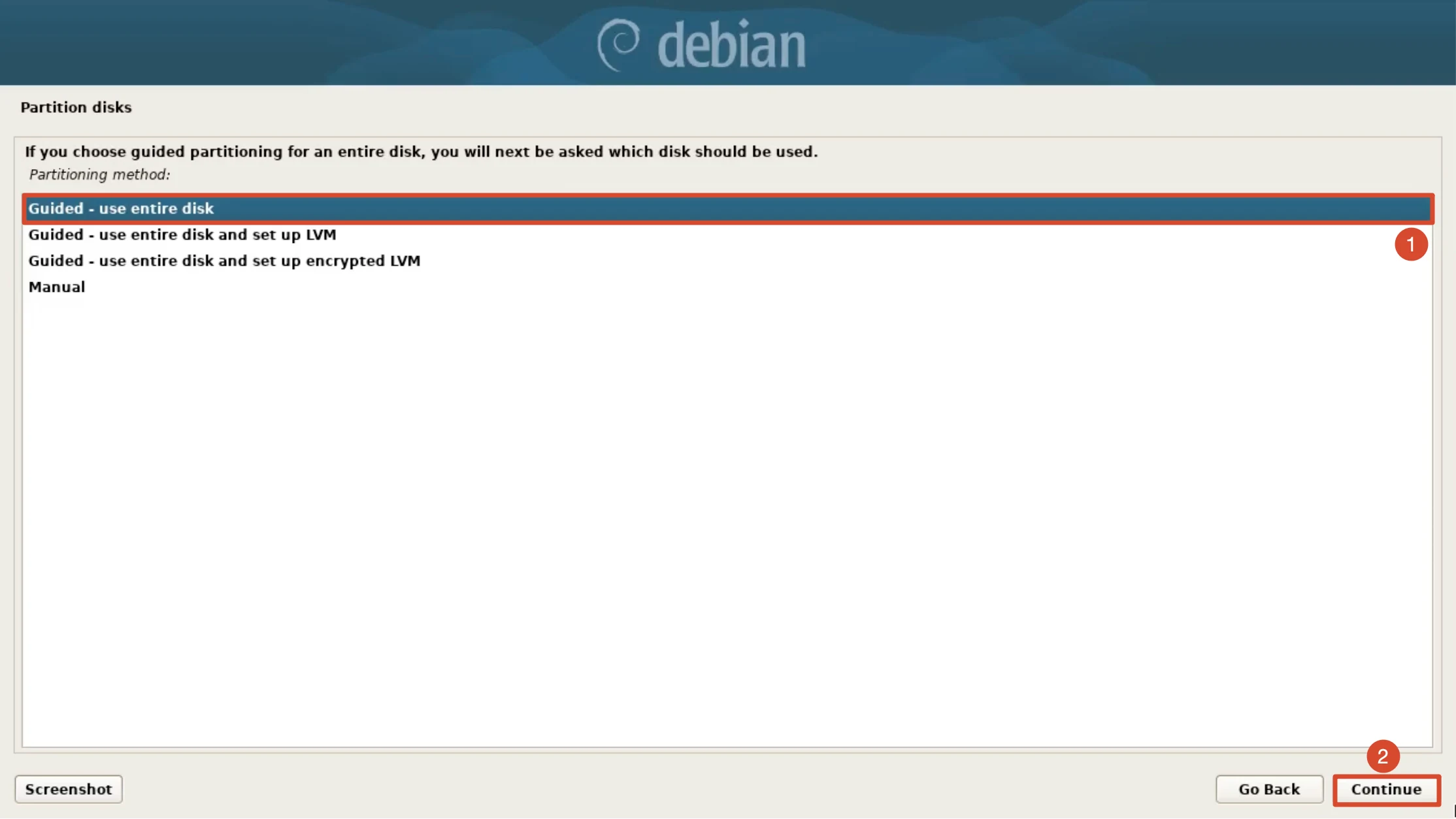

选择分区方式​
保持 Guided - use entire disk,点击 Continue。只有在需要 LVM、加密或自定义分区时才选择其他选项。

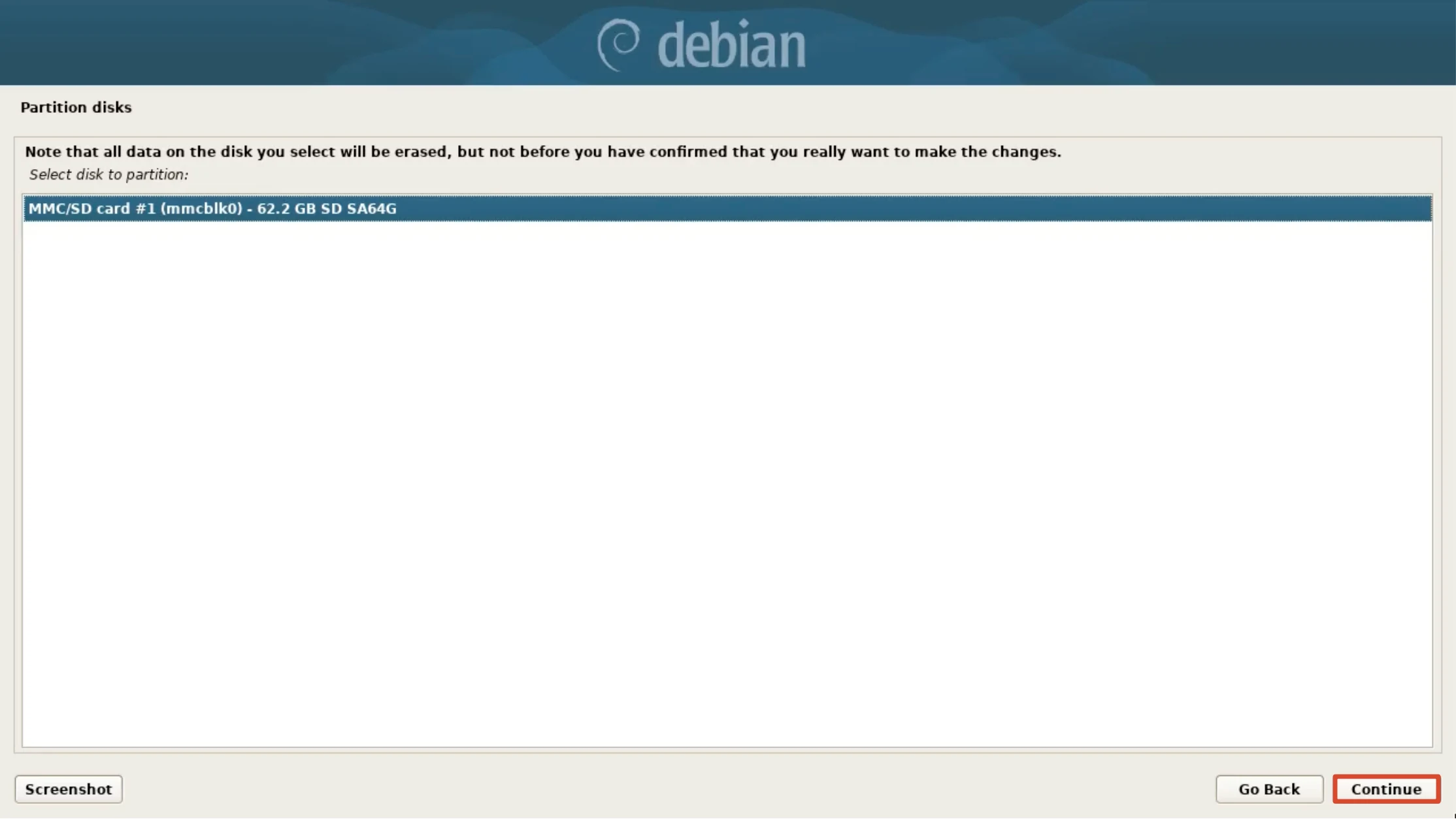

选择目标磁盘​
选择目标磁盘 MMC/SD card #1 (mmcblk0) - 62.2 GB,点击 Continue。所选磁盘上的全部数据都会被清除。

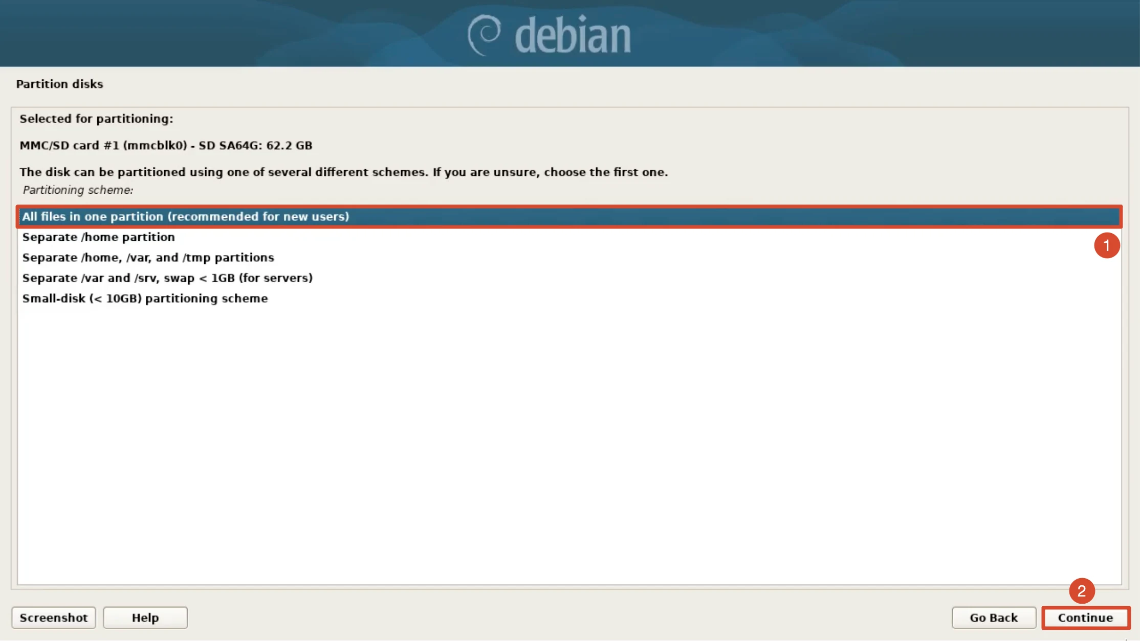

选择分区方案​
保持 All files in one partition (recommended for new users),点击 Continue。

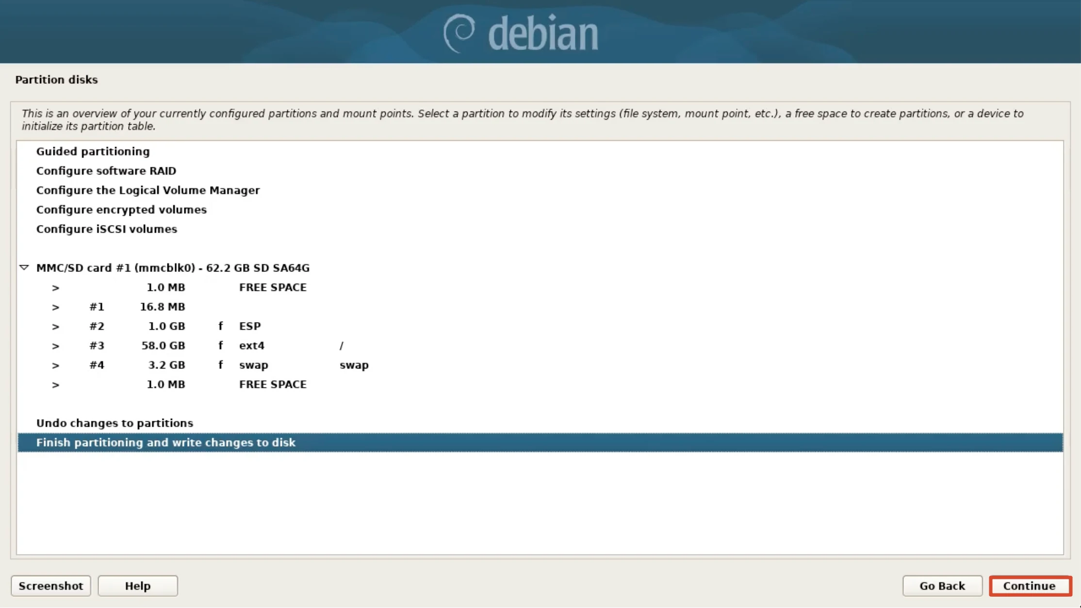

检查分区概览​
确认自动生成的 ESP、ext4 根分区和 swap 分区。选择 Finish partitioning and write changes to disk,点击 Continue。

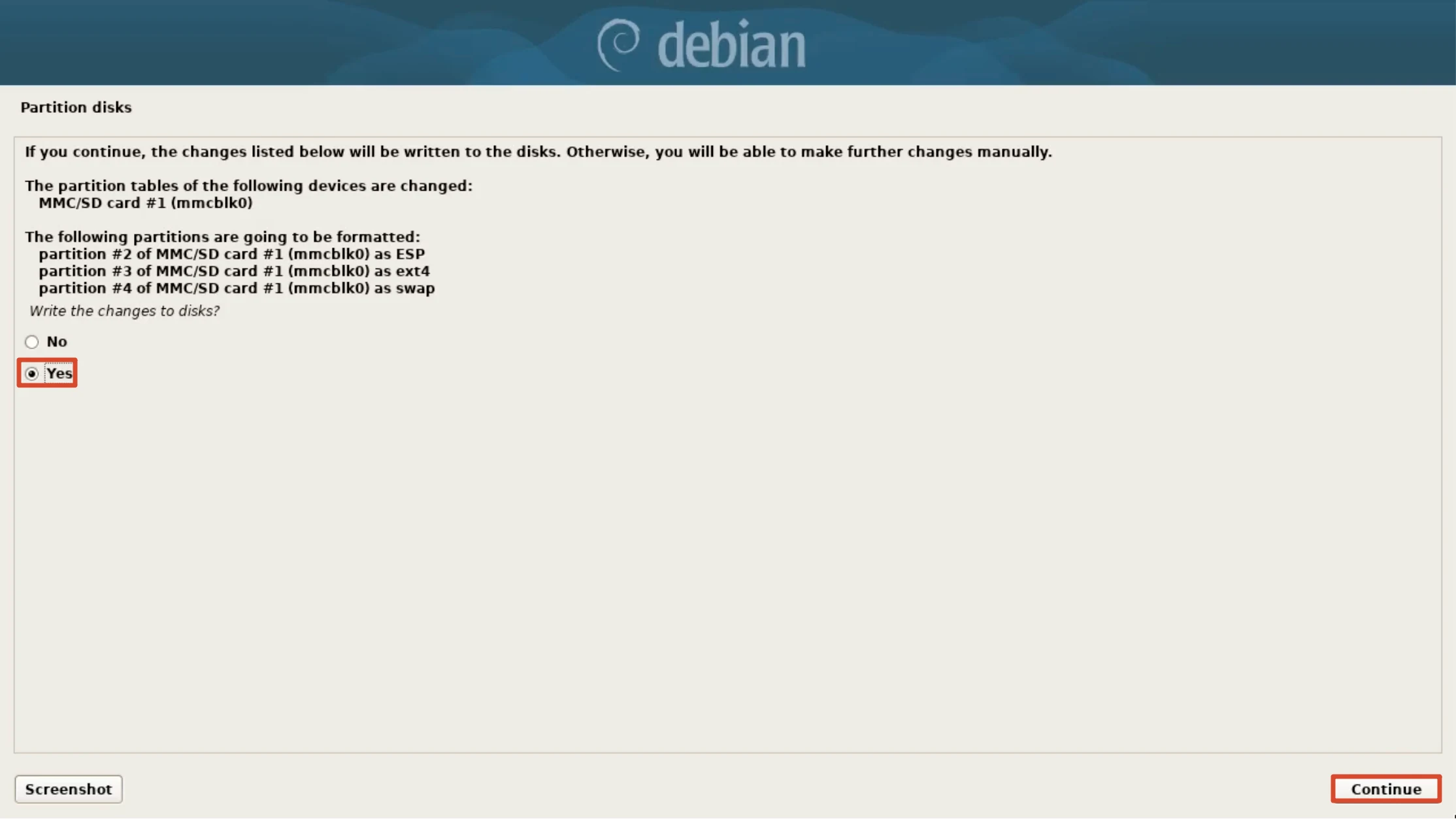

确认写入磁盘​
选择 Yes,点击 Continue 开始创建分区并安装系统。

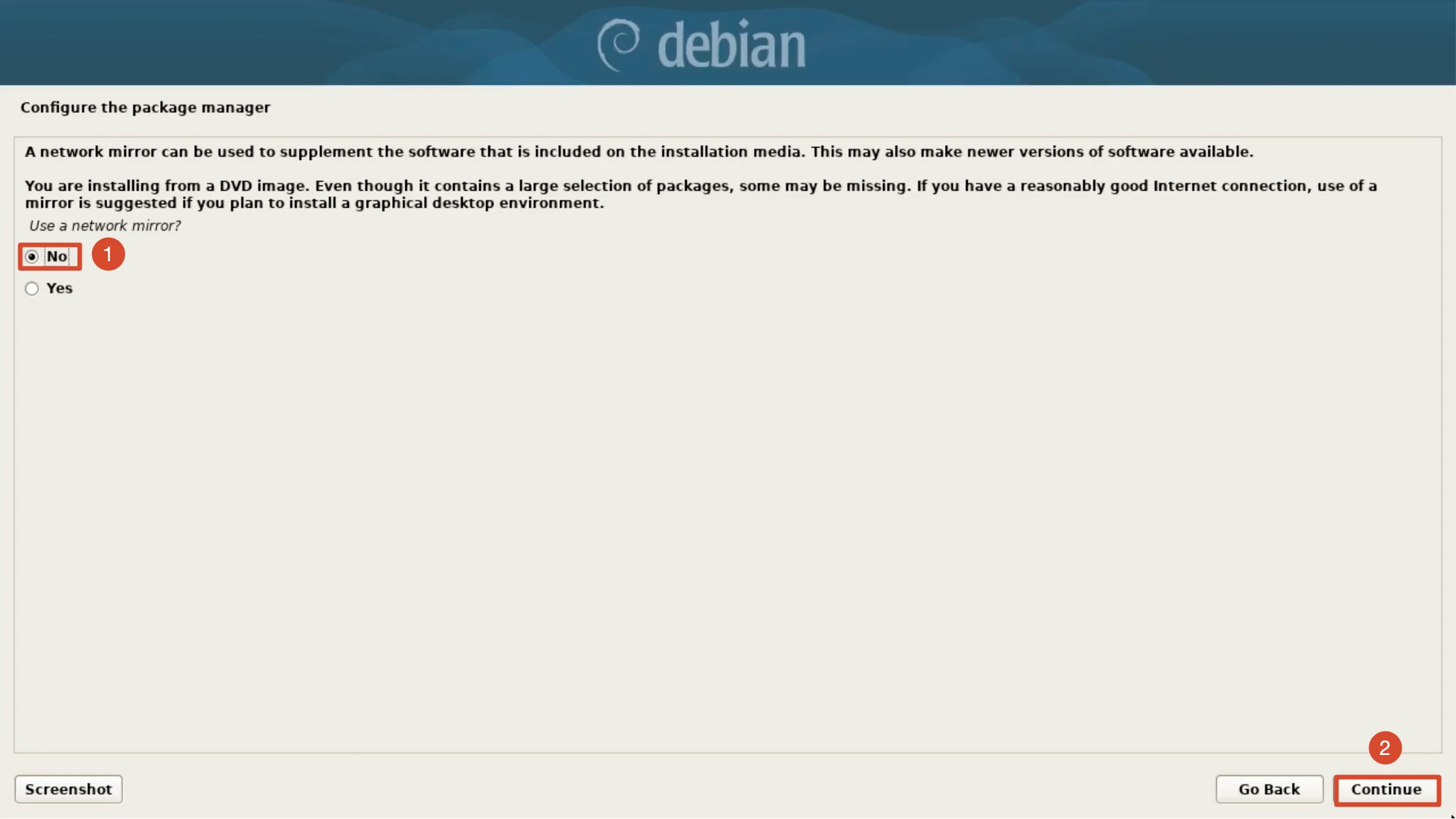

配置网络镜像​
本教程使用安装介质离线安装,因此在 Use a network mirror? 页面选择 No,点击 Continue。

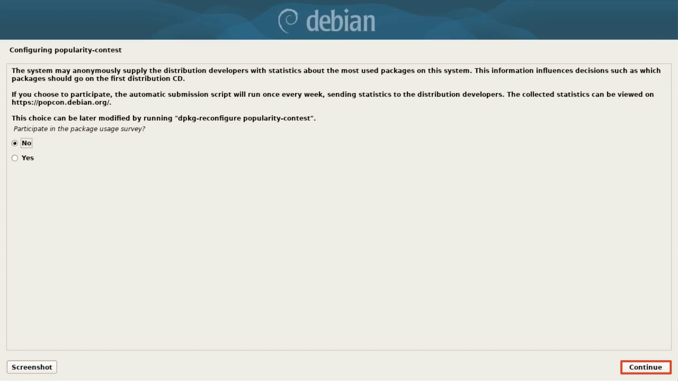

选择是否参与软件包使用调查​
保持默认的 No,点击 Continue。安装后可通过 dpkg-reconfigure popularity-contest 修改该设置。

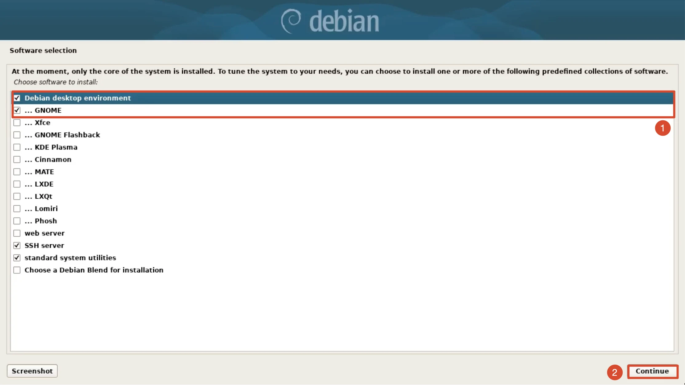

选择软件​
保持勾选 Debian desktop environment、GNOME、SSH server 和 standard system utilities。完成选择后点击 Continue。

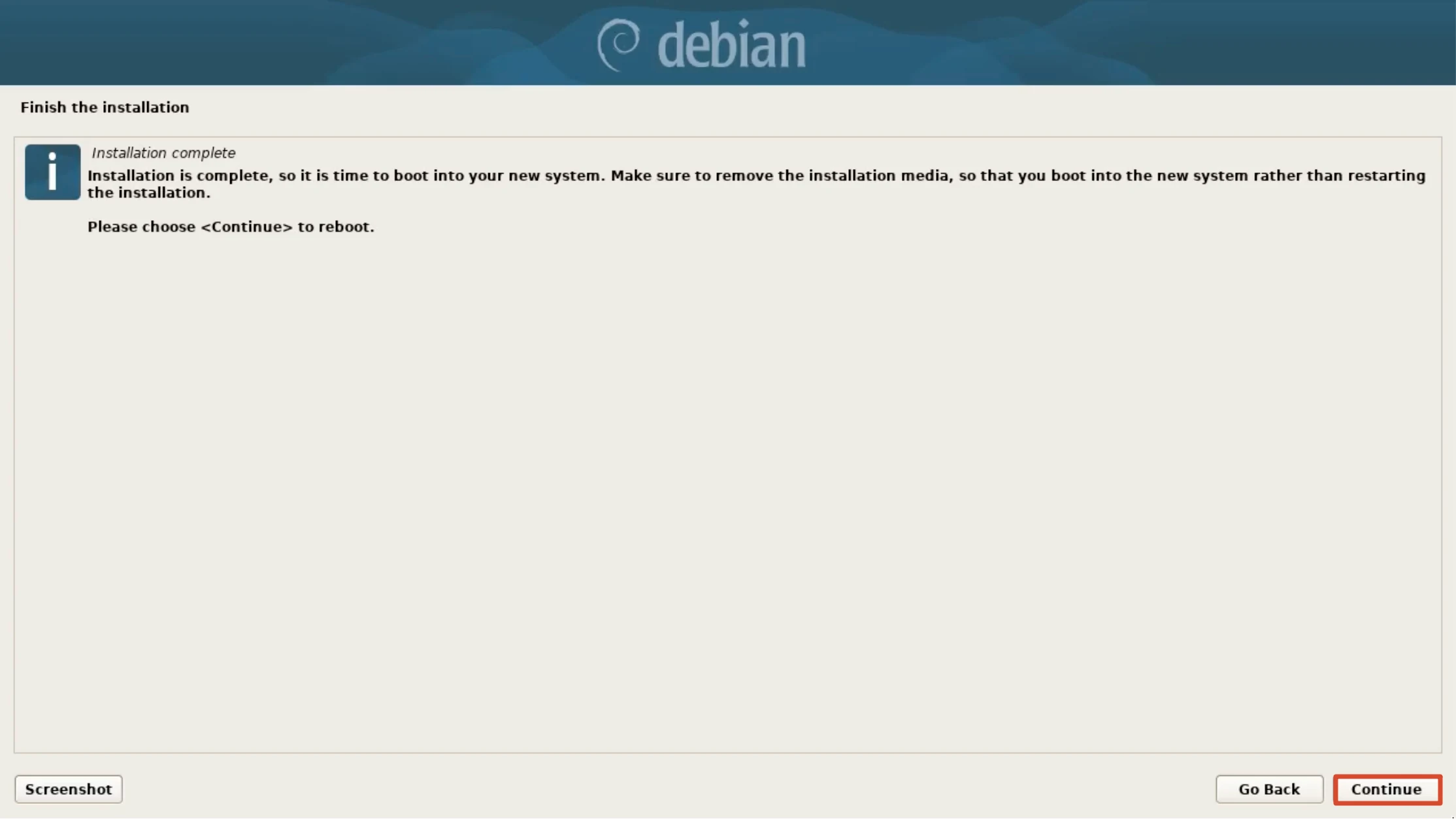

完成安装​
安装完成后,先拔出安装 U 盘,再点击 Continue 重启;否则设备可能再次从 U 盘进入安装程序。

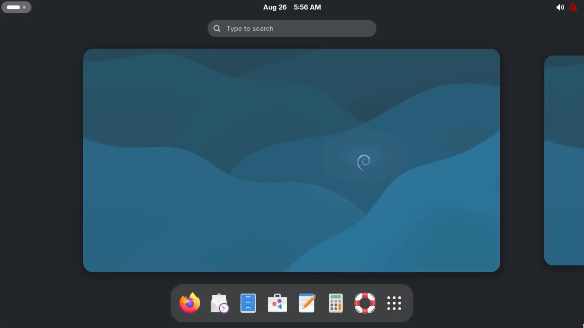

使用 Debian 系统​
进入 GNOME 桌面​
重启后从 microSD 卡启动。进入 GNOME 桌面后,可通过底部 Dock 打开 Firefox、Files、LibreOffice 等应用。
