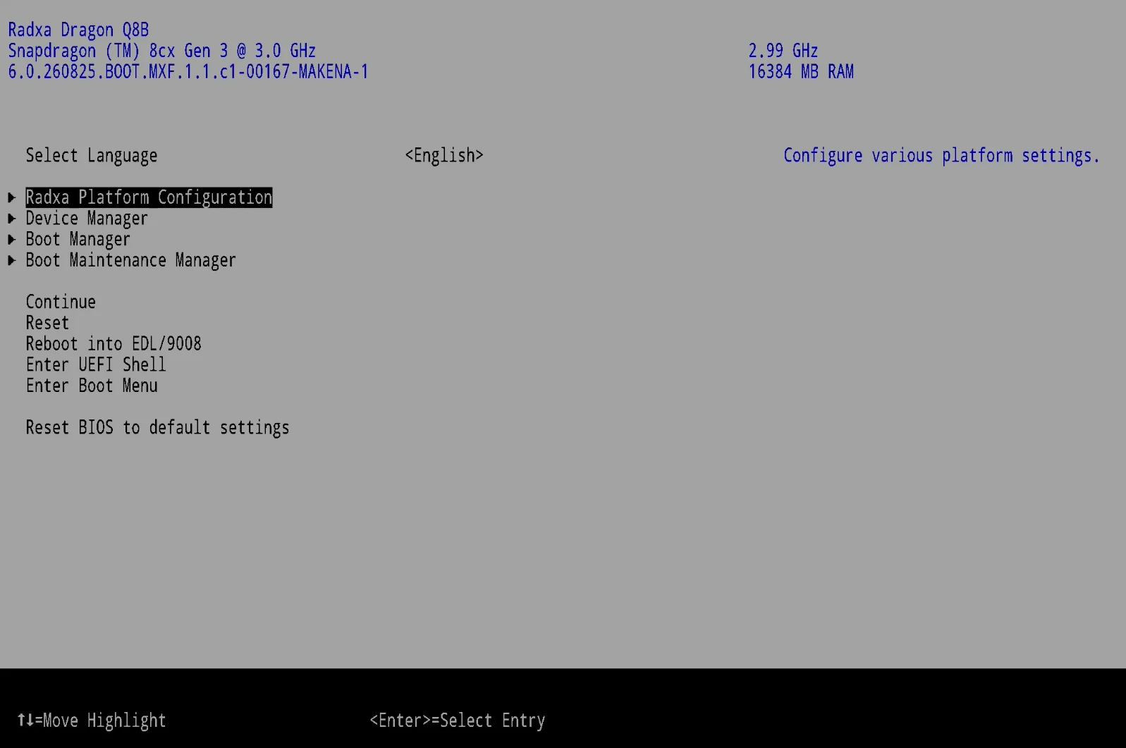

进入 UEFI 设置主界面​

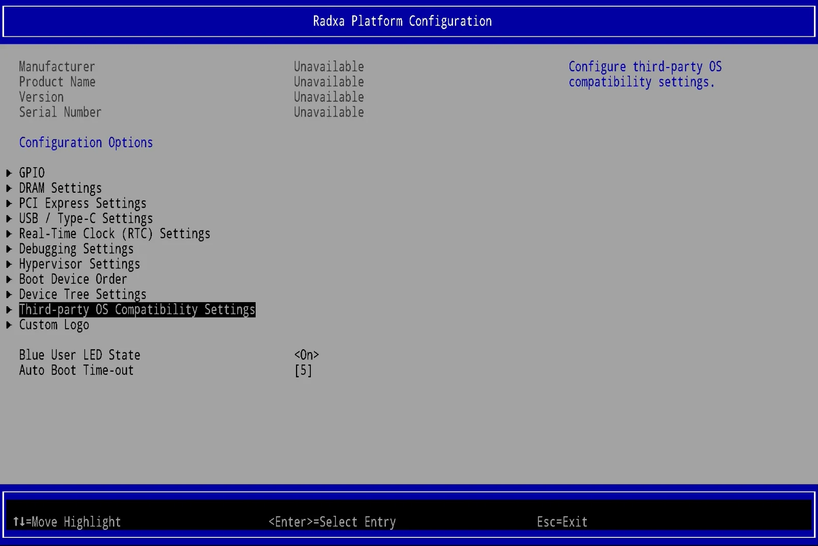

开机时按 F2 进入 UEFI 设置,选中 Radxa Platform Configuration,按 Enter 进入。
进入平台配置菜单​

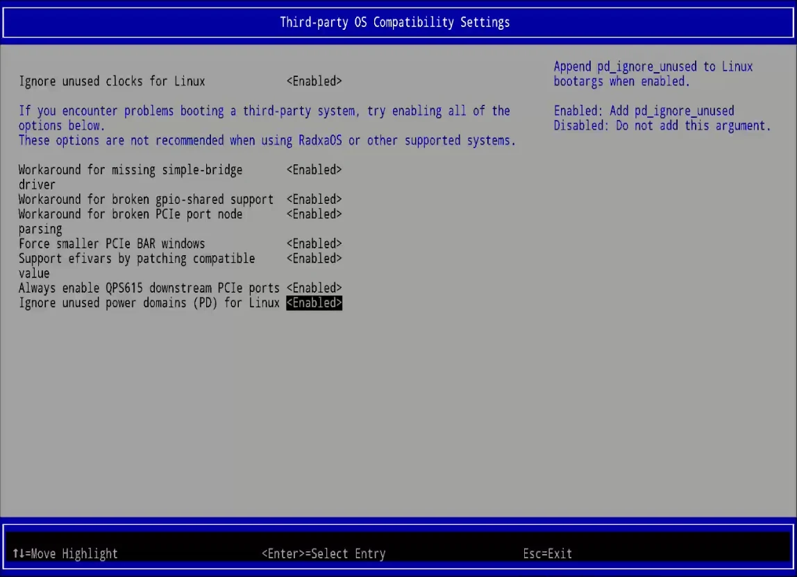

在 Configuration Options 列表中选中 Third-party OS Compatibility Settings,按 Enter 进入。
启用第三方系统兼容选项​
将所有第三方系统兼容选项保持为 <Enabled>。启用 Ignore unused power domains (PD) for Linux 后,固件会向 Linux 启动参数追加 pd_ignore_unused。完成设置后按 Esc 退出并保存。

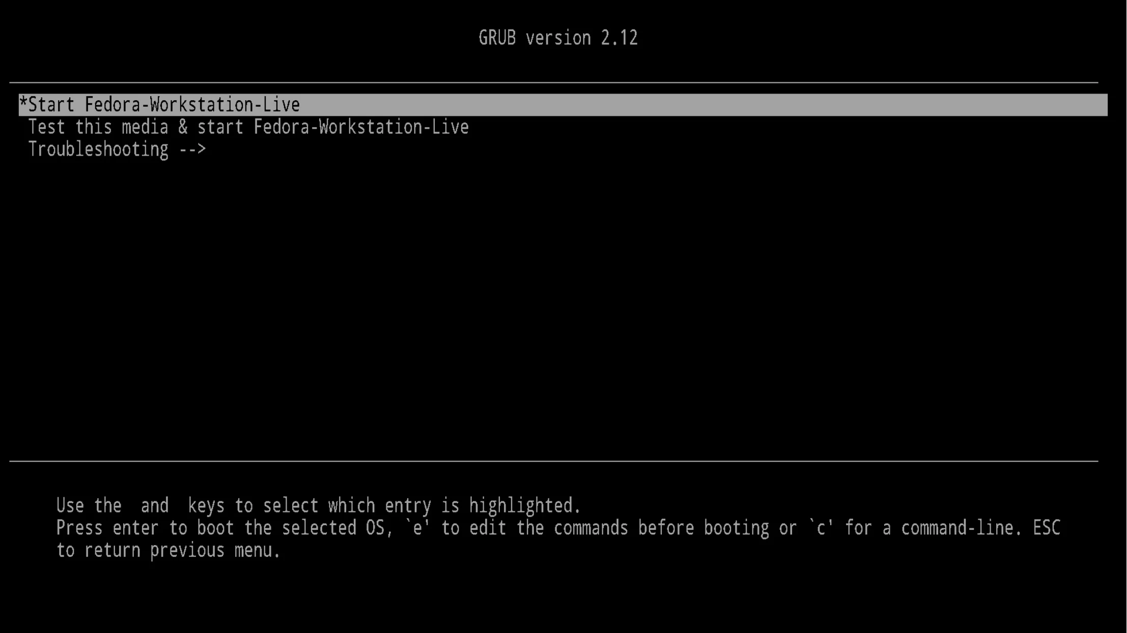

启动 Fedora Live 系统​
从安装 U 盘启动后,在 GRUB 菜单中选择 Start Fedora-Workstation-Live,按 Enter。如需先检查安装介质完整性,可选择 Test this media & start Fedora-Workstation-Live。

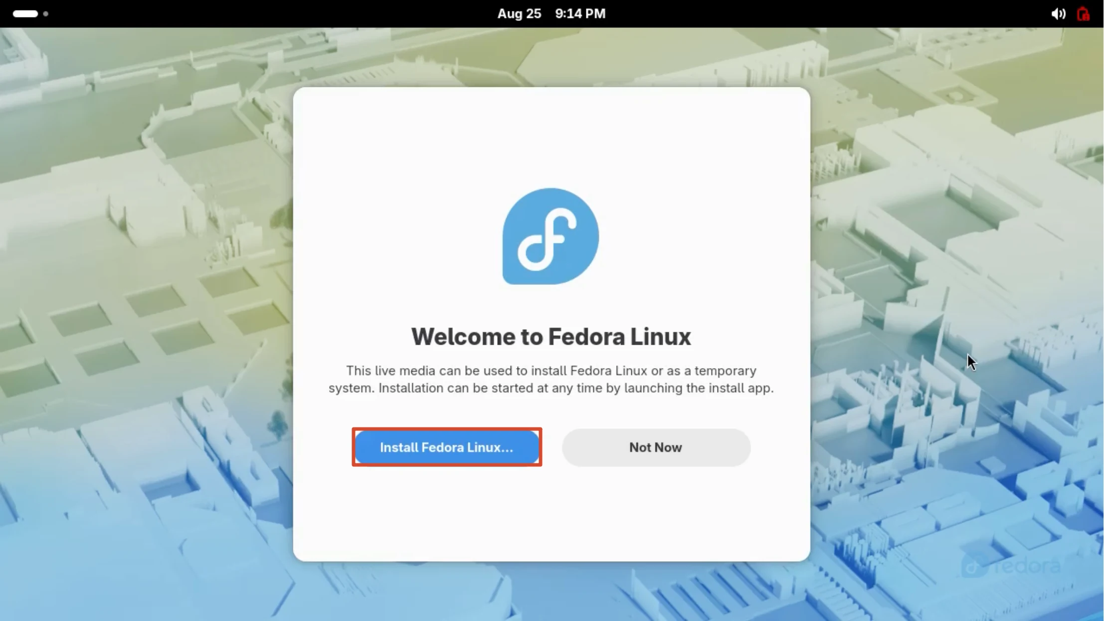

启动安装程序​
Live 桌面加载完成后,在 Welcome to Fedora Linux 窗口中点击 Install Fedora Linux...。

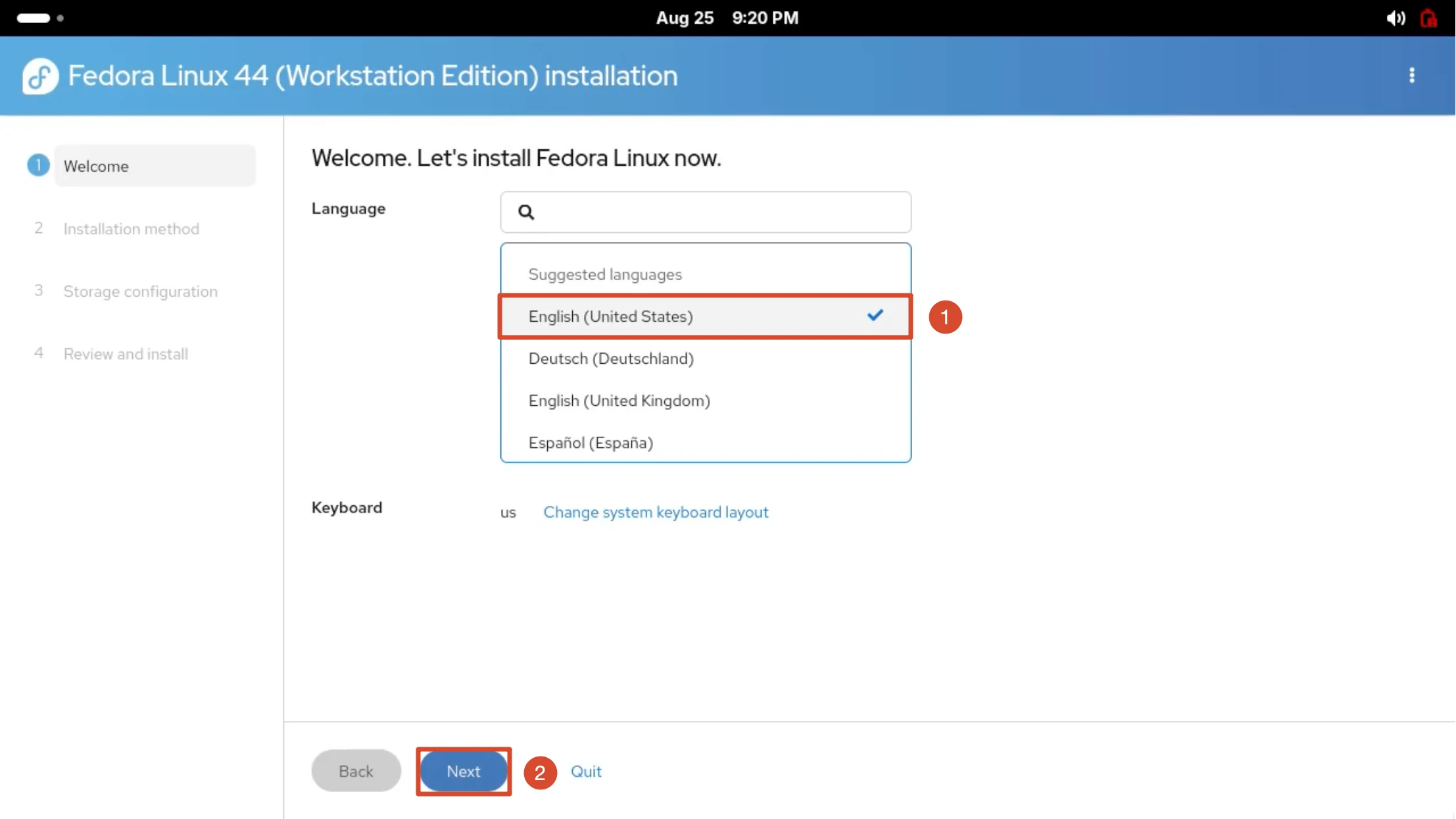

选择语言和键盘布局​
确认语言为 English (United States)、键盘布局为 us,点击 Next。如需更改,可点击 Change system keyboard layout。

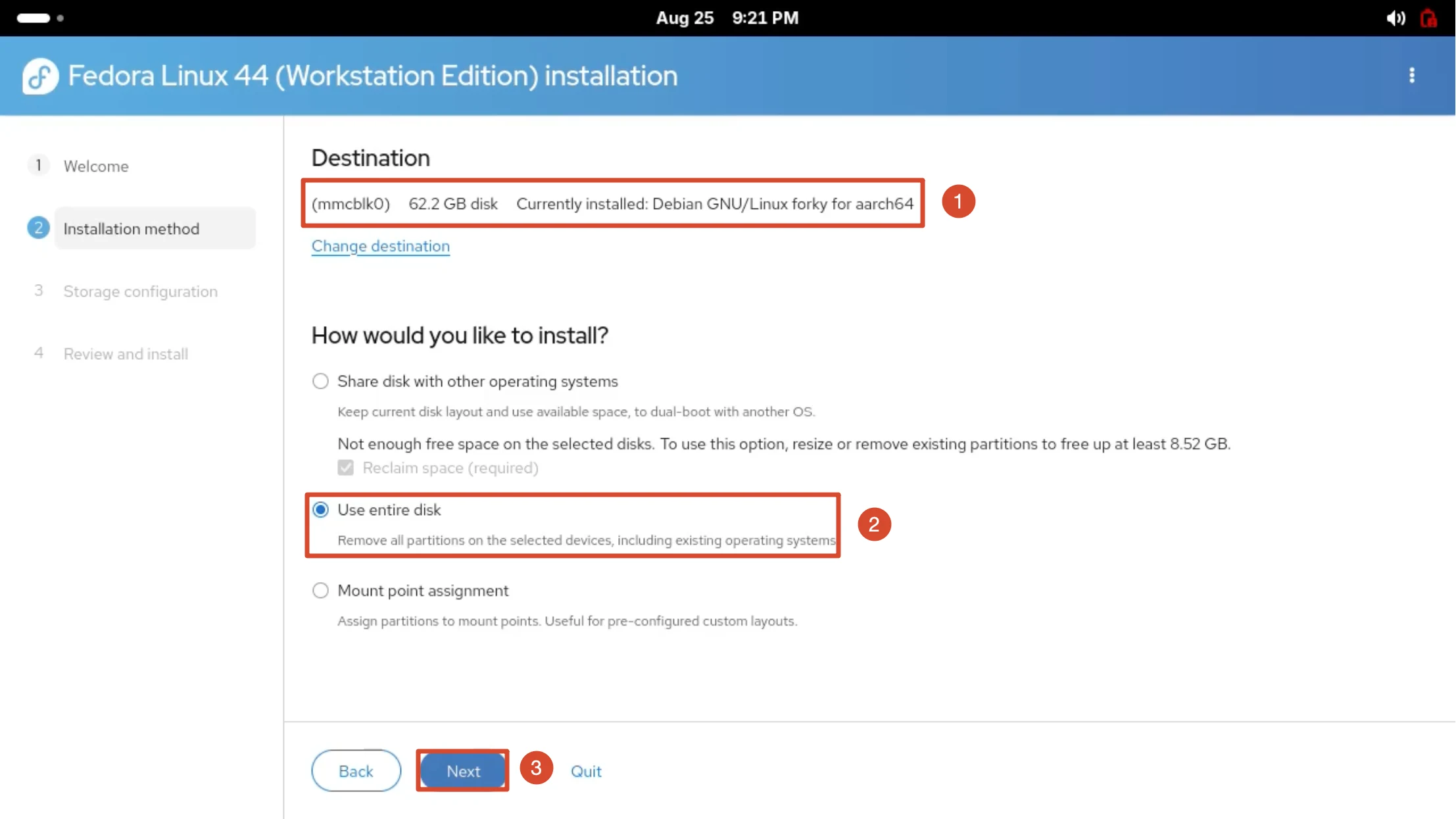

选择目标磁盘和安装方式​
确认目标磁盘为 mmcblk0,选择 Use entire disk,点击 Next。此选项会移除目标磁盘上的现有分区和系统。

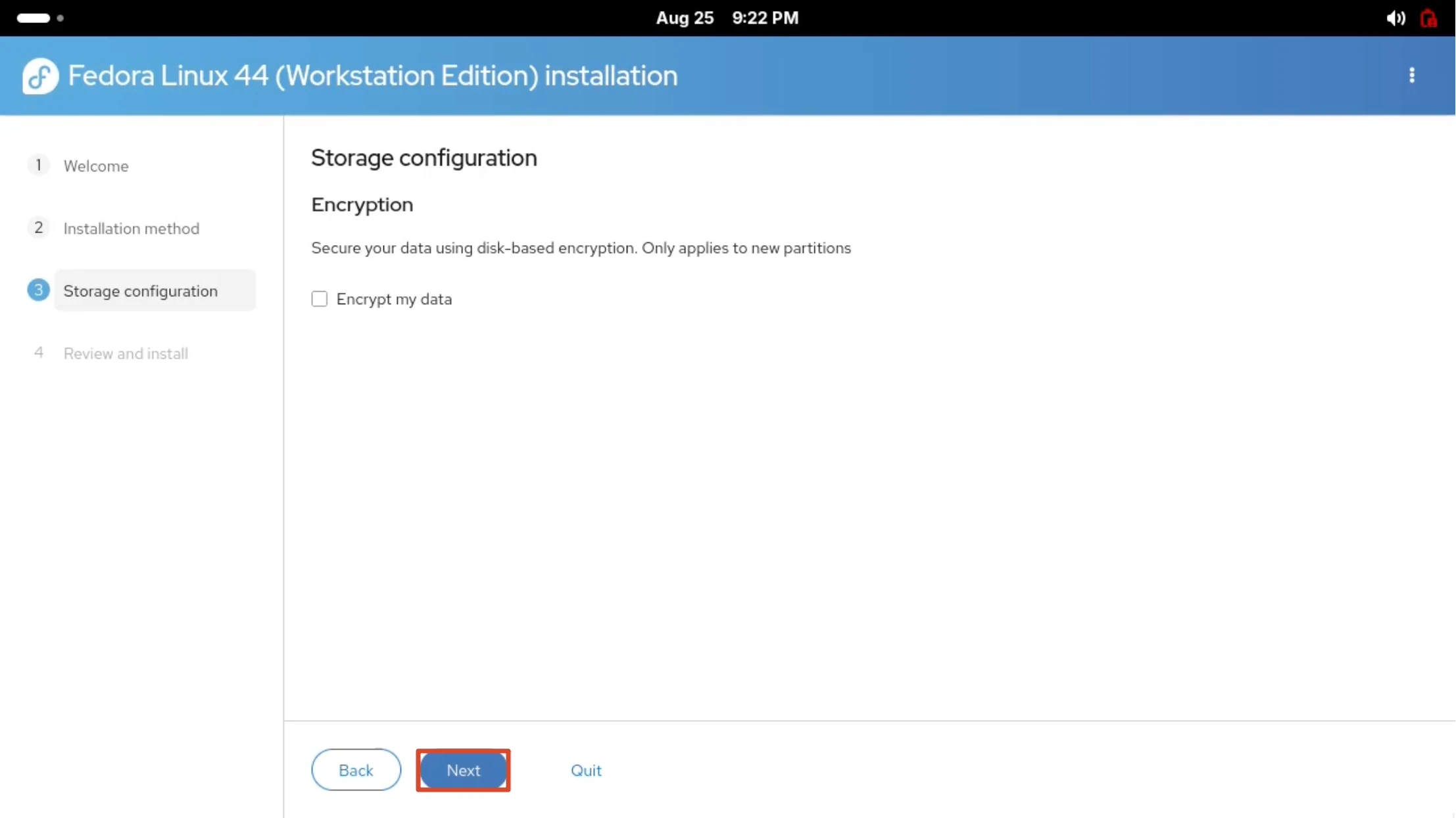

配置磁盘加密​
保持 Encrypt my data 不勾选,点击 Next。只有需要 LUKS 磁盘加密时才启用该选项。

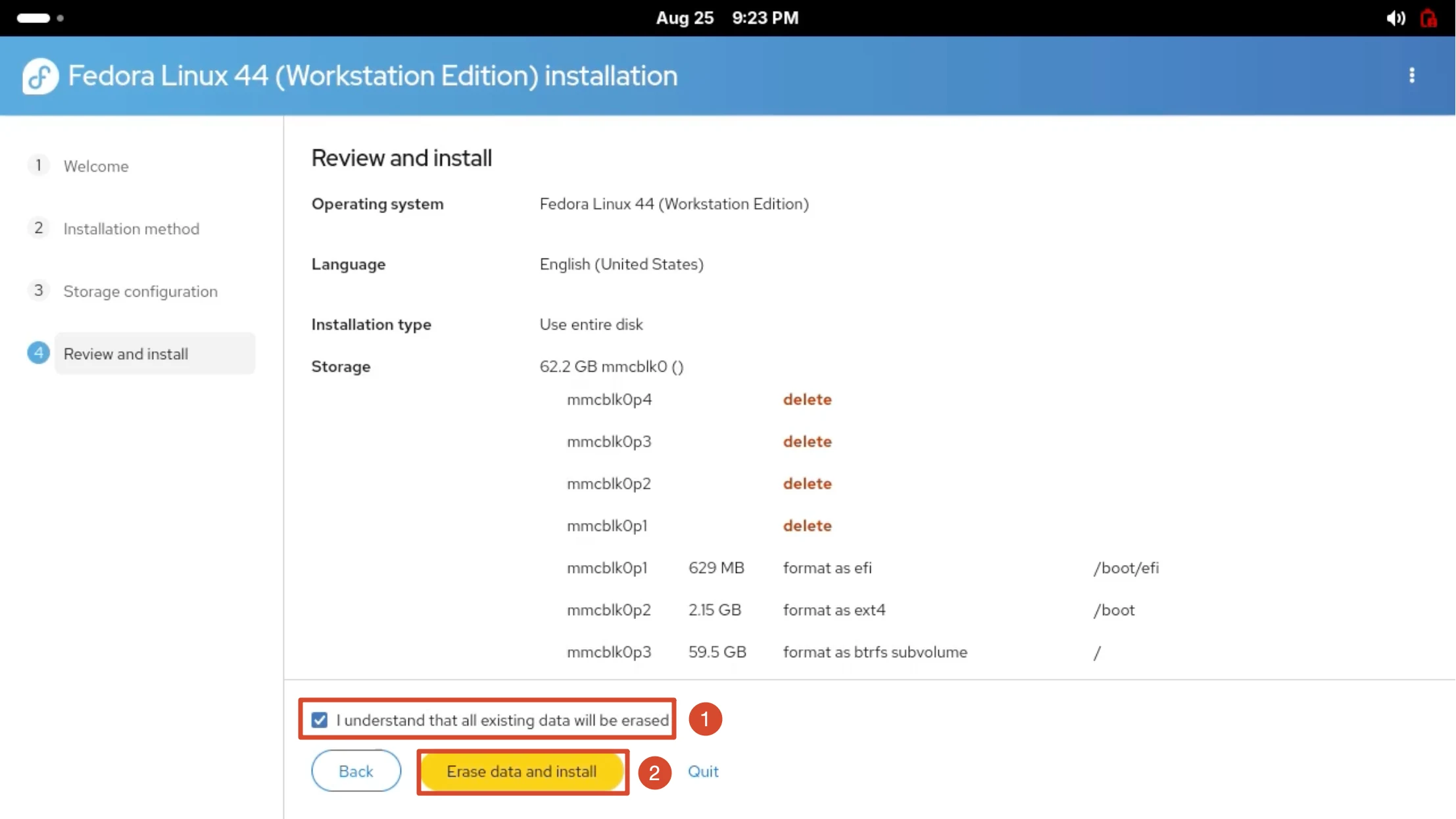

确认并开始安装​
核对系统、语言、安装方式和分区信息,勾选 I understand that all existing data will be erased,点击 Erase data and install。

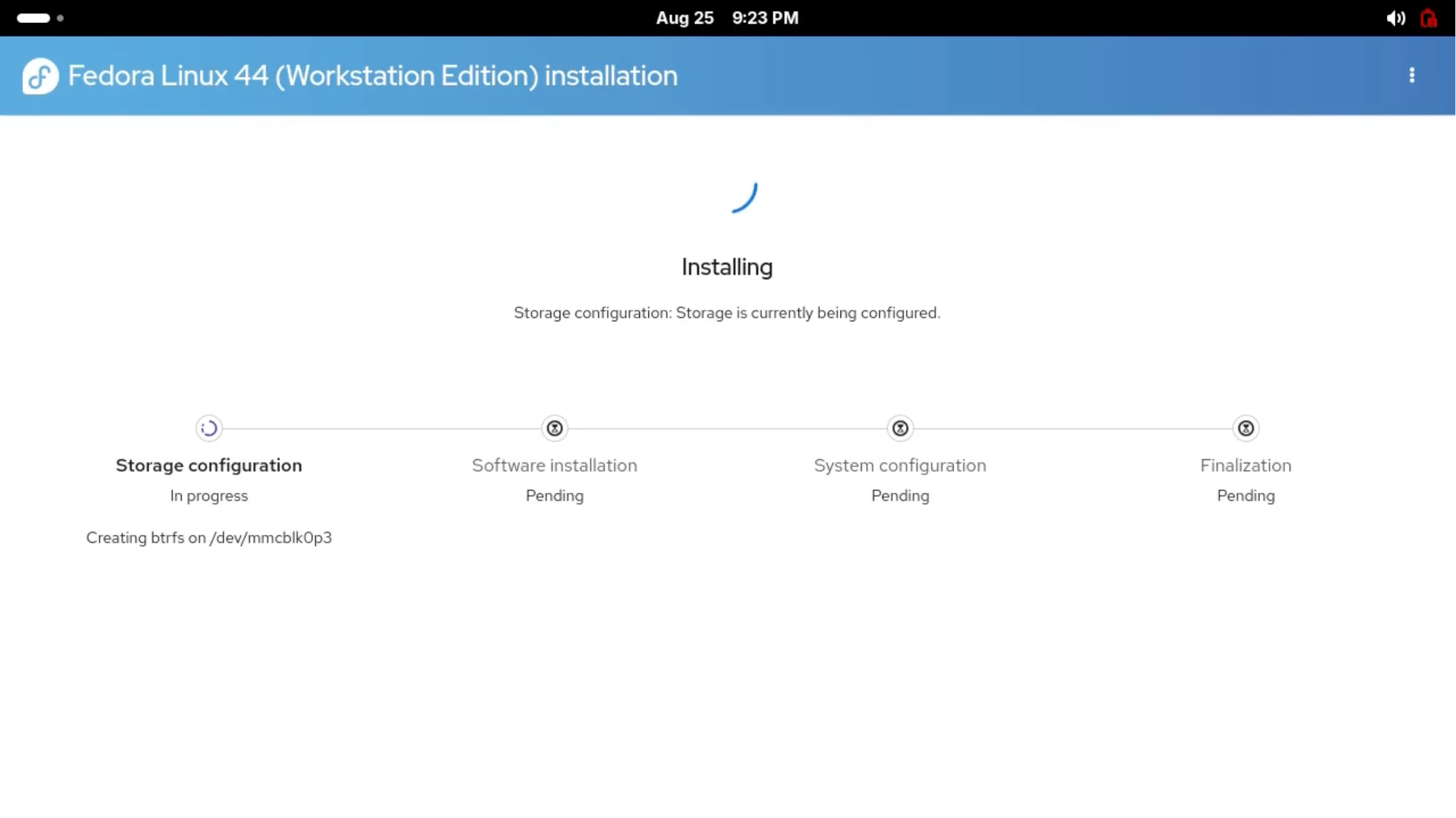

创建文件系统​
安装程序正在创建 btrfs 文件系统,无需操作。请勿断电或拔出安装介质。

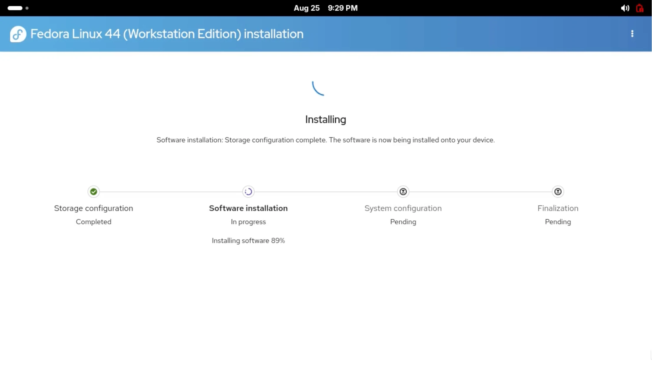

安装软件包​
安装程序正在写入软件包,无需操作。

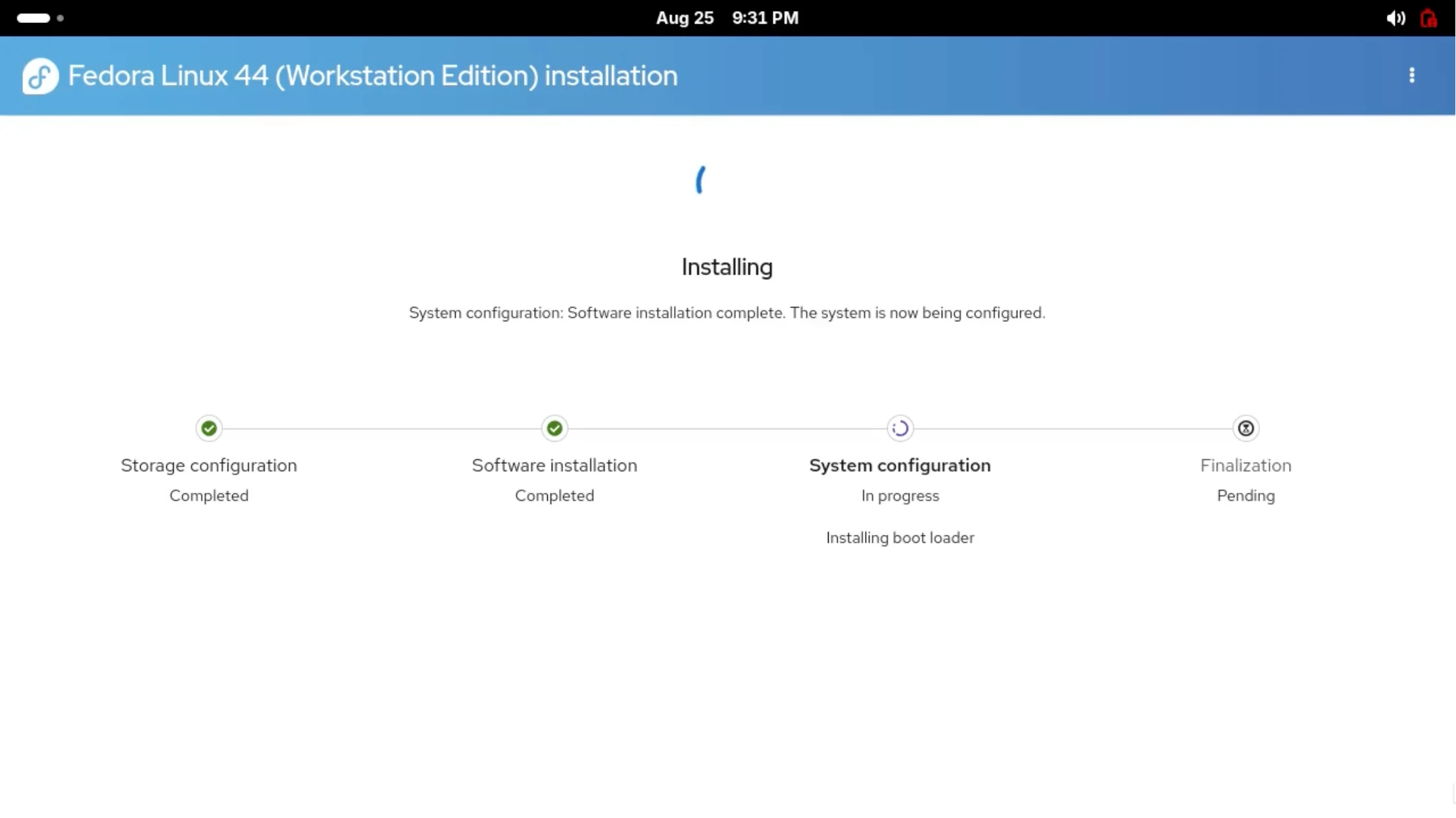

配置系统​
安装程序正在安装引导加载器,无需操作。

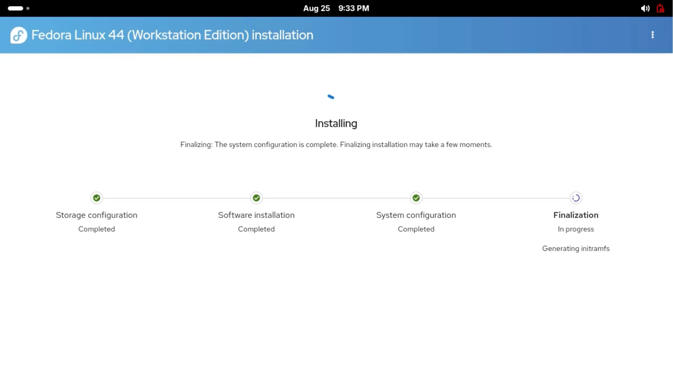

完成安装配置​
安装程序正在生成 initramfs。等待所有阶段完成。

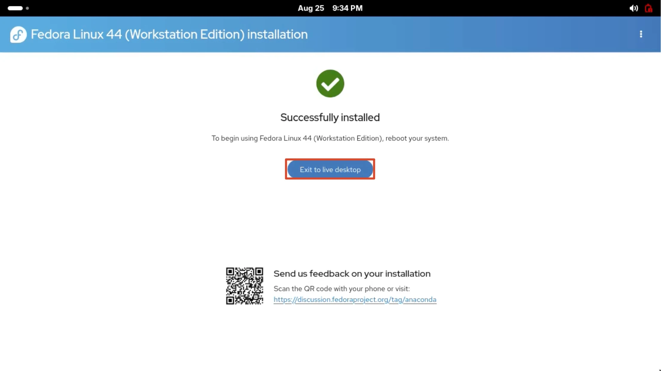

退出安装程序​
出现 Successfully installed 后,点击 Exit to live desktop,随后重启系统。

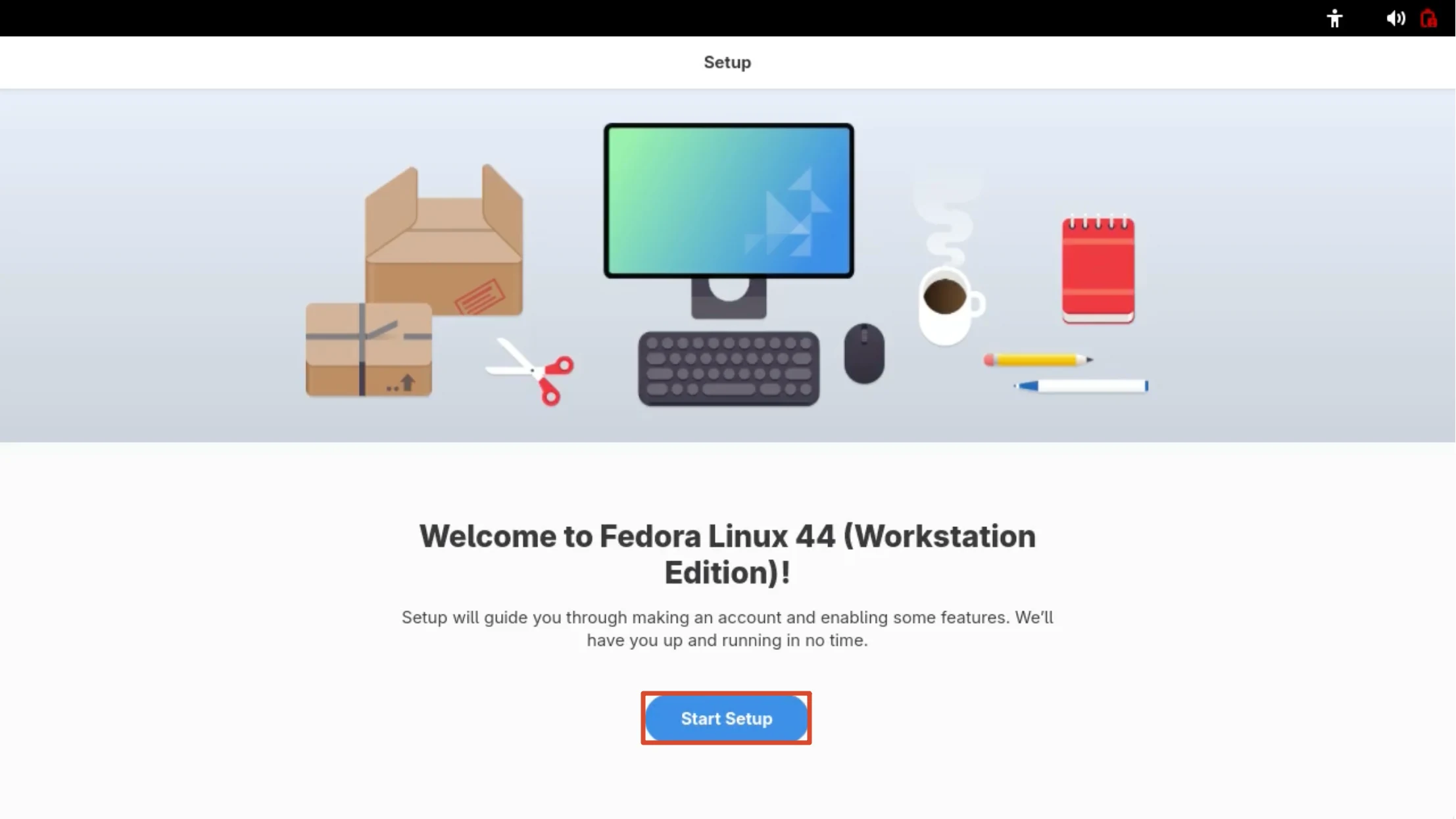

开始首次启动设置​
重启过程中拔出安装 U 盘,使设备从 microSD 卡启动。进入首次设置向导后,点击 Start Setup。

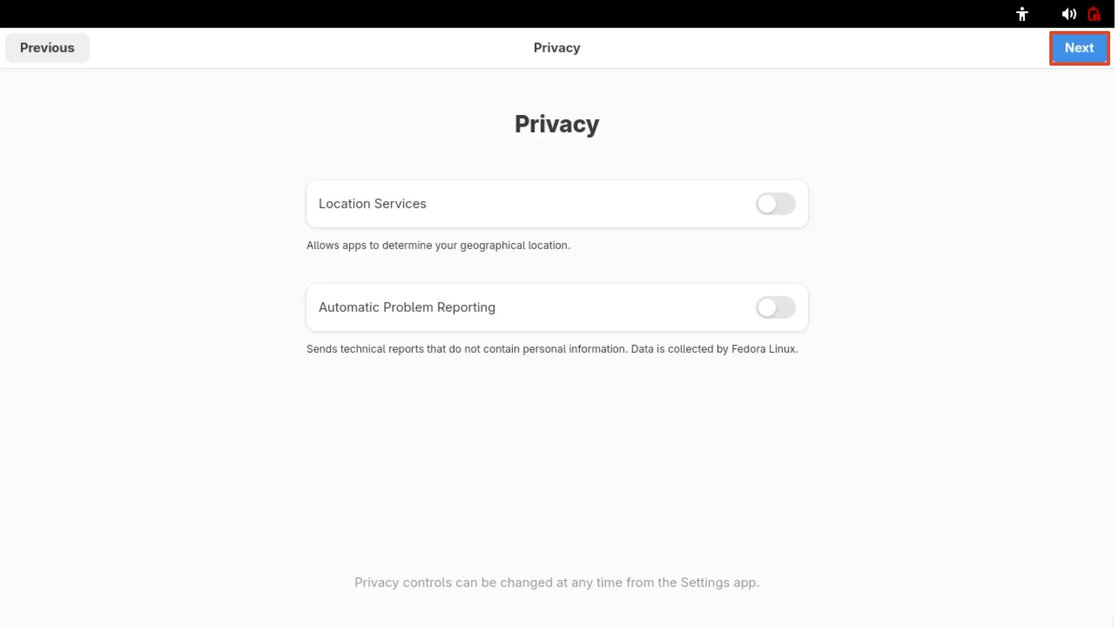

配置隐私选项​
按需设置 Location Services 和 Automatic Problem Reporting,点击 Next。这些选项可在系统设置中再次修改。

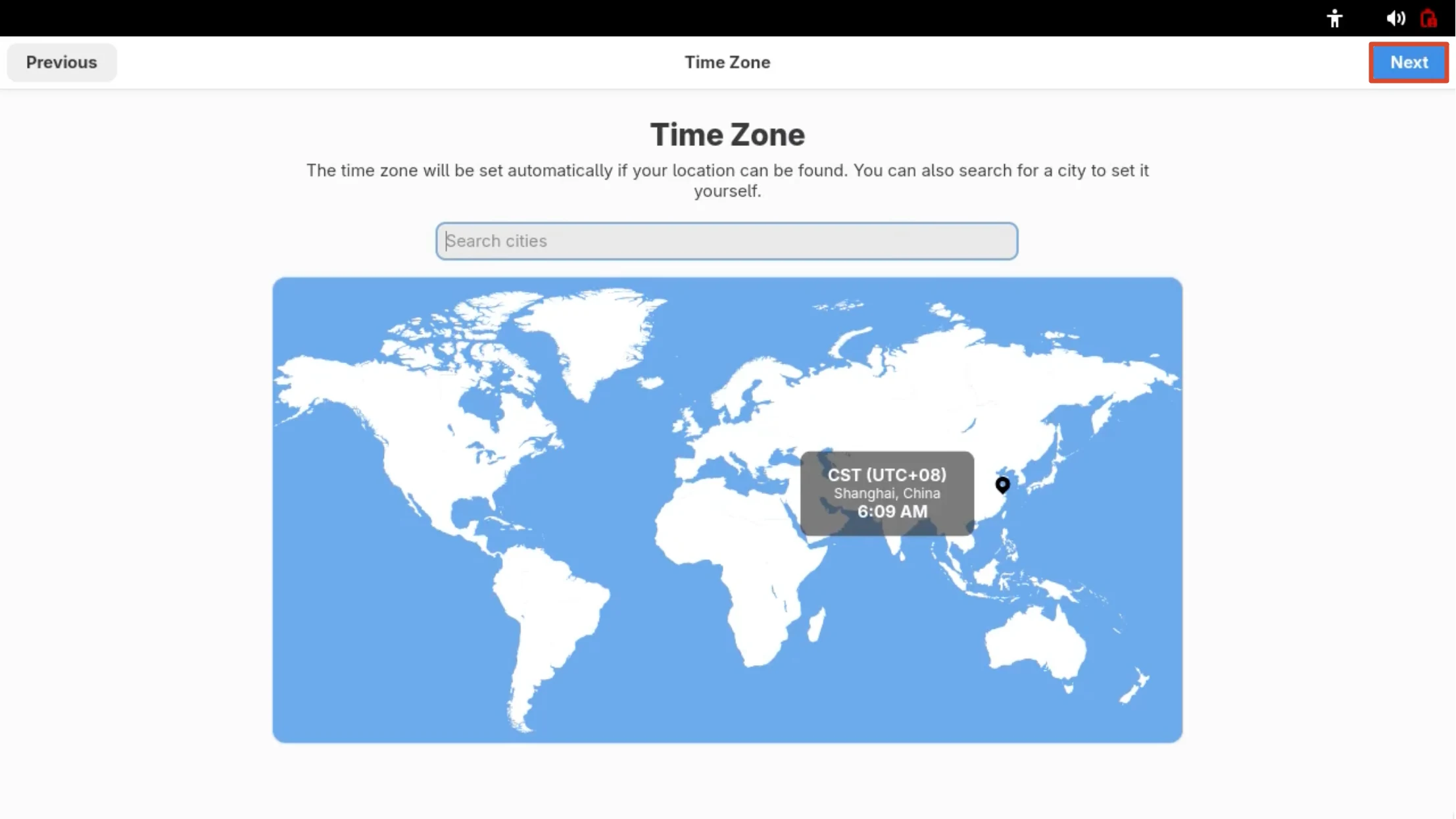

选择时区​
确认时区为 CST (UTC+08) / Shanghai;如需修改,可在 Search cities 中搜索其他城市。点击 Next。

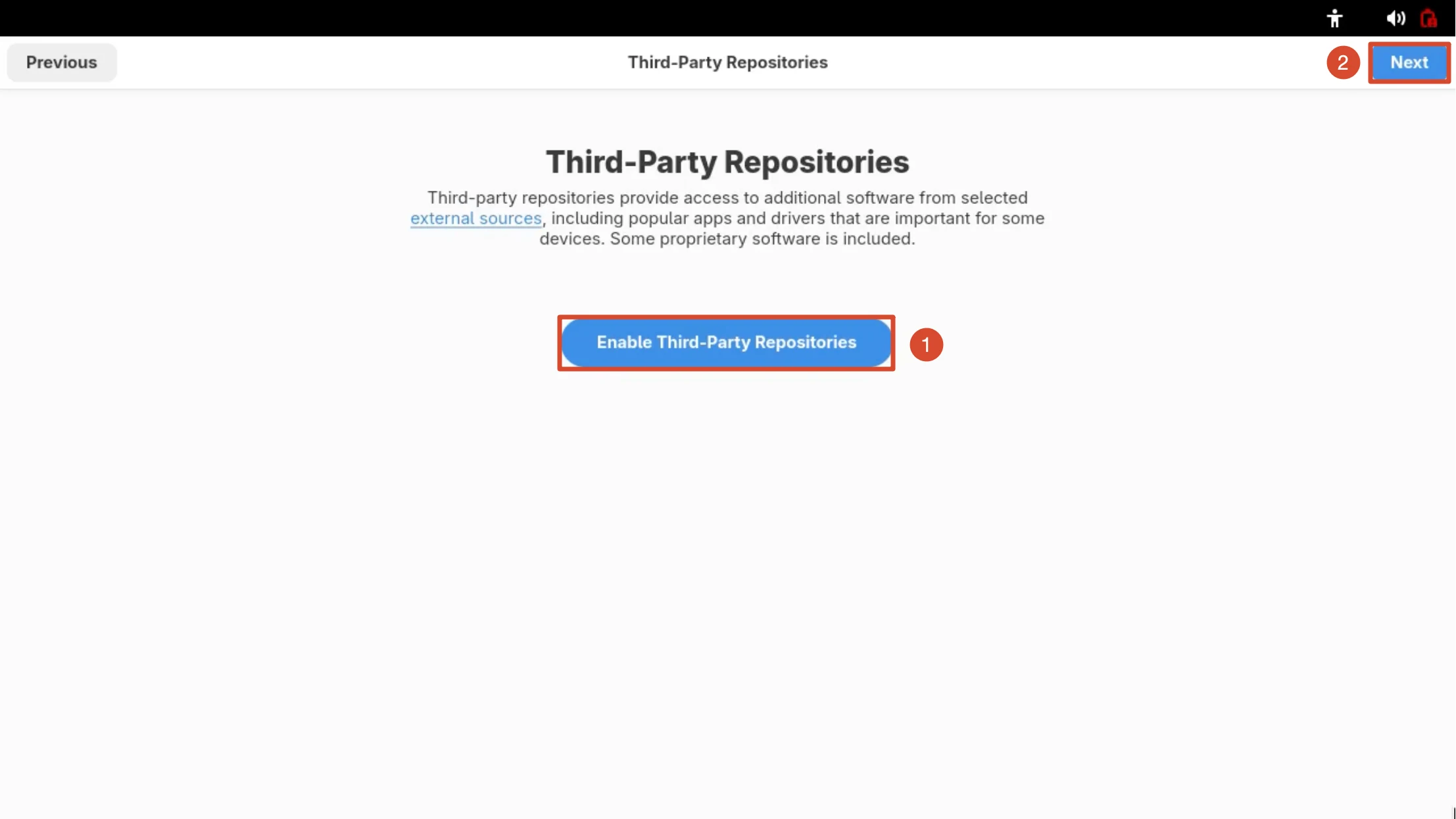

配置第三方软件源​
如需常用应用和部分专有驱动,可点击 Enable Third-Party Repositories,随后点击 Next;也可以不启用并直接继续。

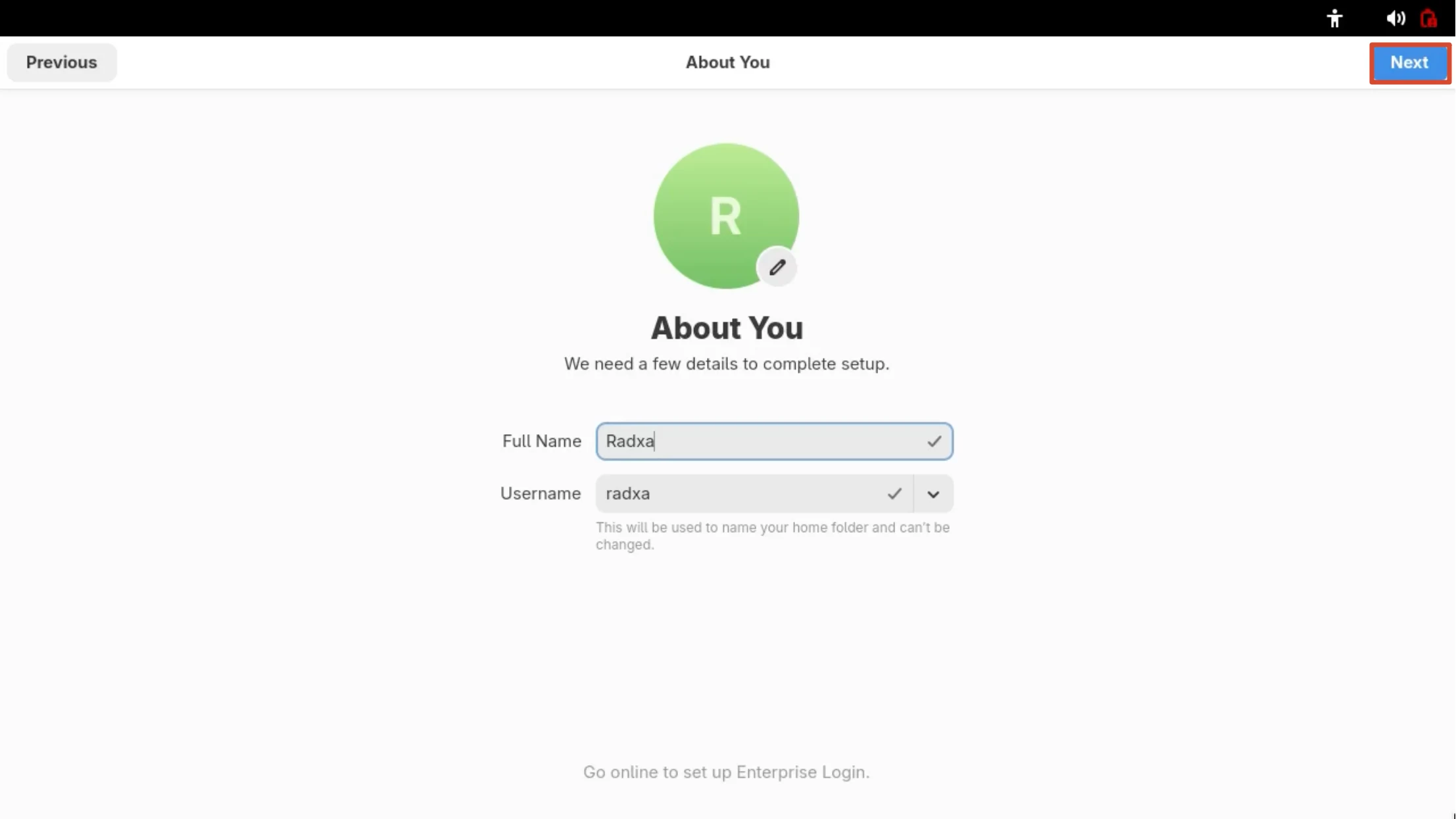

设置用户信息​
填写 Full Name 和 Username。用户名将用于命名用户主目录,确认后点击 Next。

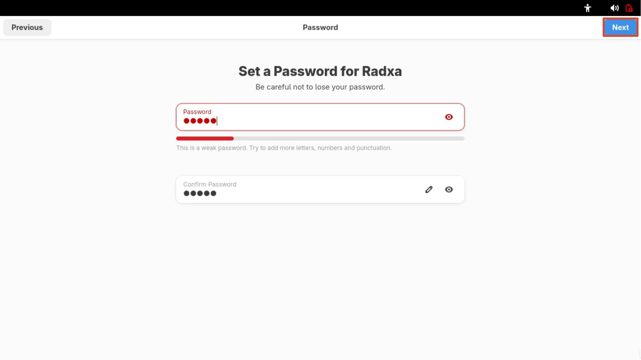

设置账户密码​
输入密码并再次确认。如果出现 This is a weak password,建议改用更强的密码。点击 Next。

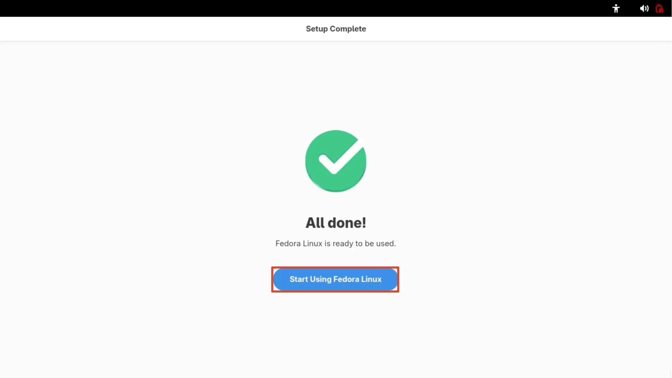

完成首次设置​
显示 All done! 后,点击 Start Using Fedora Linux。

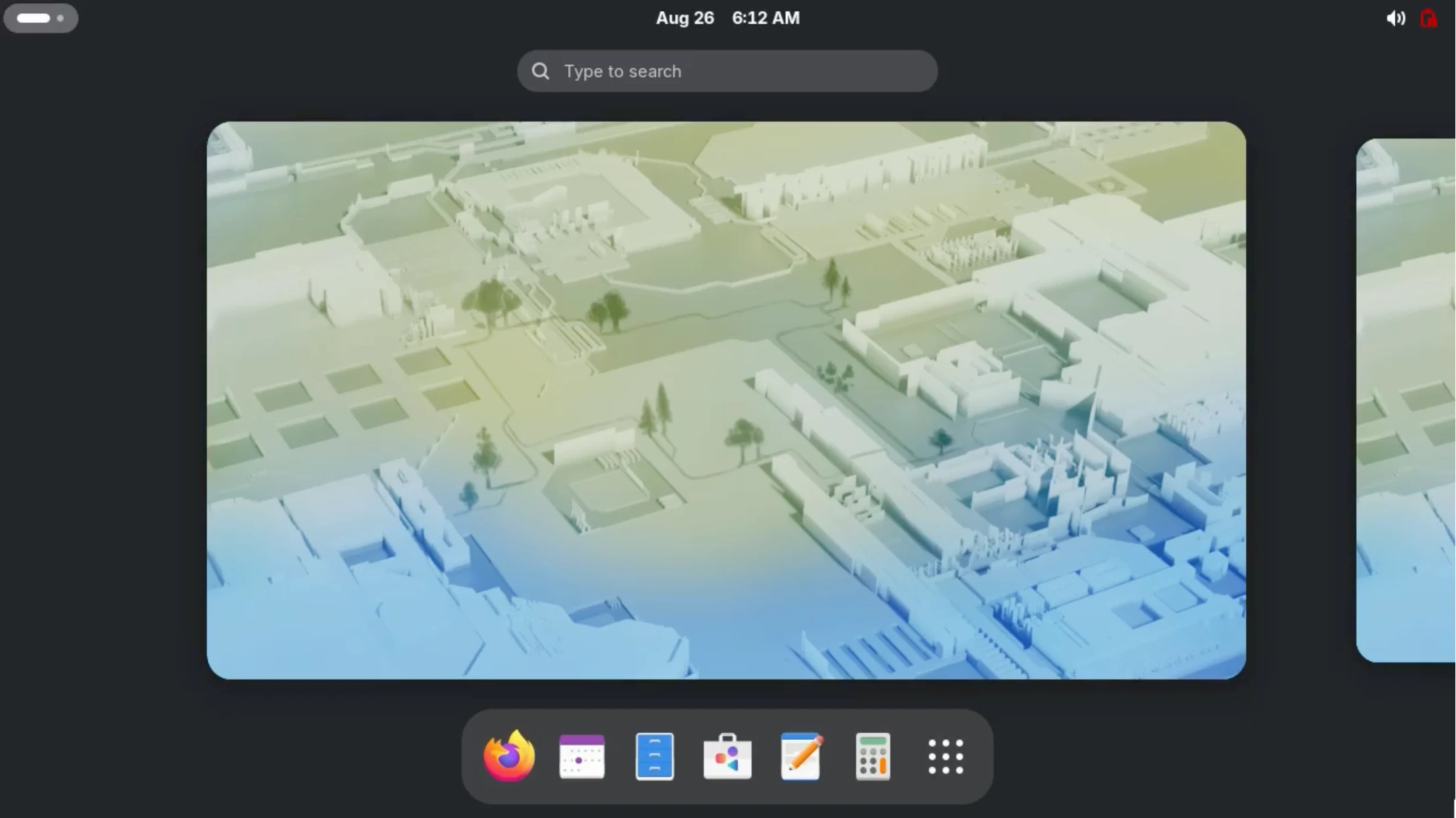

进入 GNOME 桌面​
进入 Fedora 44 Workstation 桌面后,可通过底部 Dock 打开 Firefox、Files 等应用。
