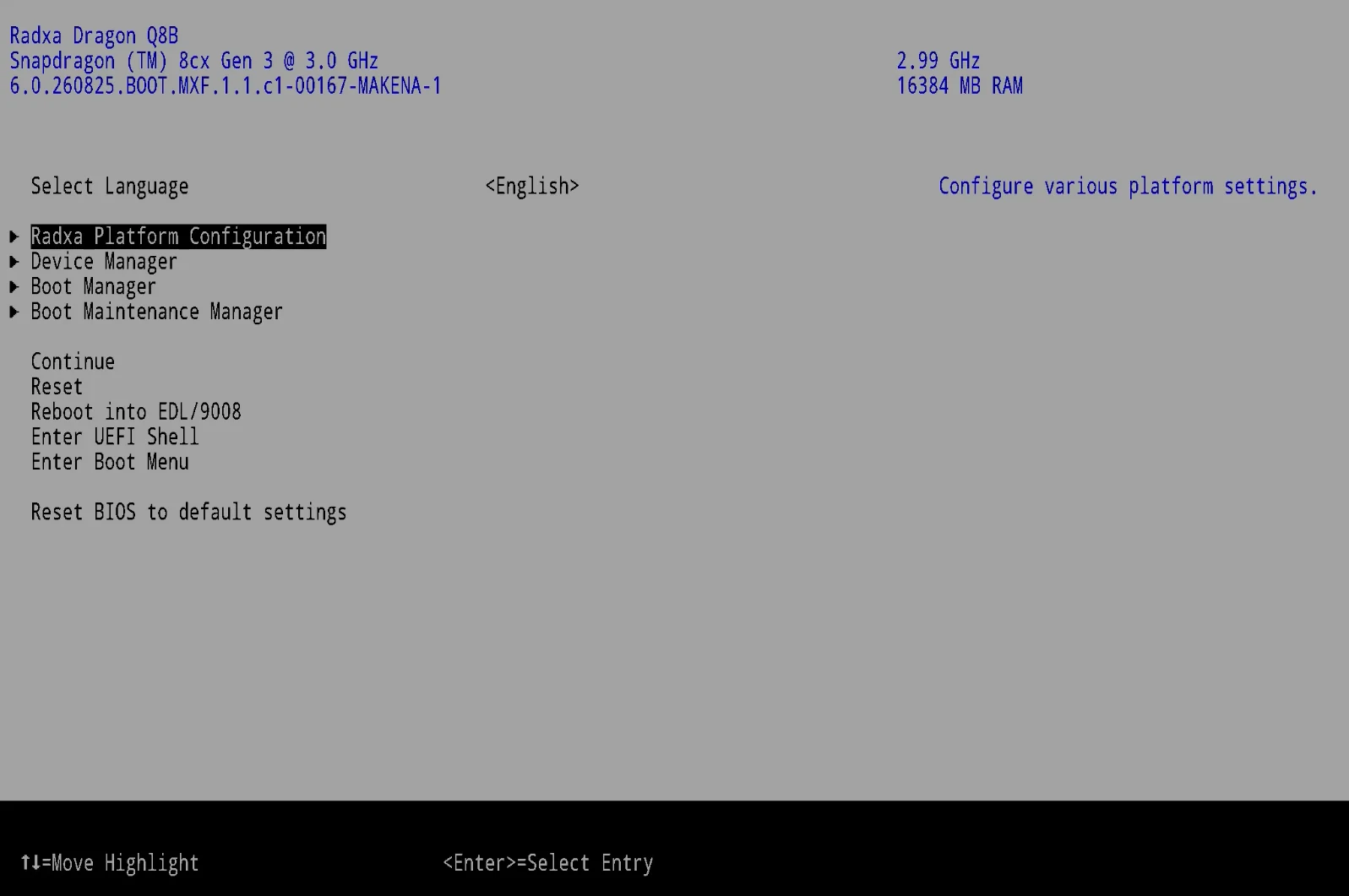

进入 UEFI 设置主界面​
开机时按 F2 进入 UEFI 设置。确认光标停在 Radxa Platform Configuration 上,按 Enter 进入;使用 ↑ 和 ↓ 移动光标。

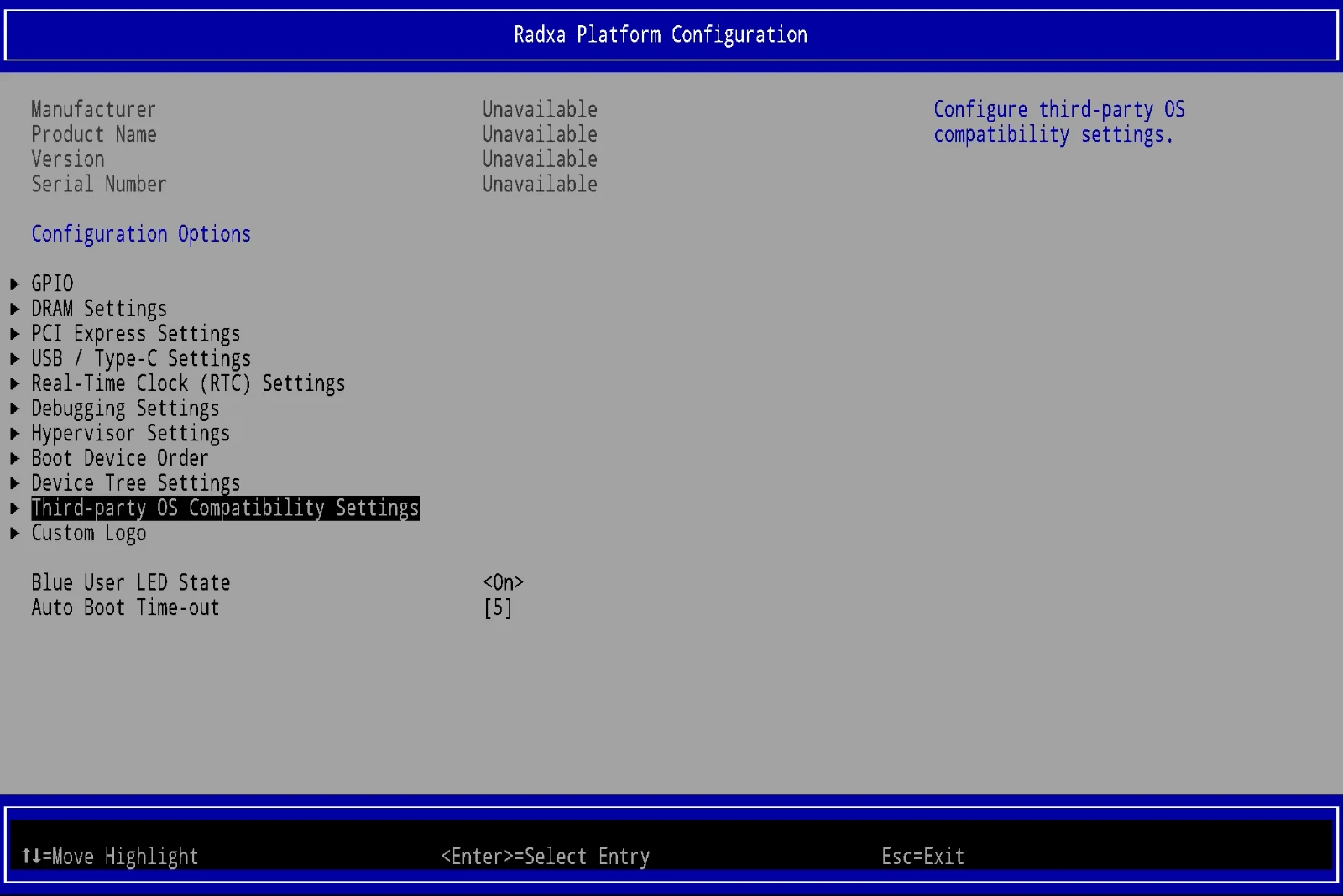

进入平台配置菜单​

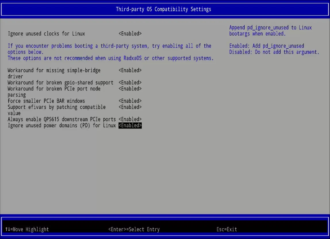

在 Configuration Options 列表中选中 Third-party OS Compatibility Settings,按 Enter 进入。
启用第三方系统兼容选项​
将 Third-party OS Compatibility Settings 中的所有兼容选项保持为 <Enabled>。其中,启用 Ignore unused power domains (PD) for Linux 后,固件会向 Linux 启动参数追加 pd_ignore_unused。完成设置后按 Esc 退出并保存。

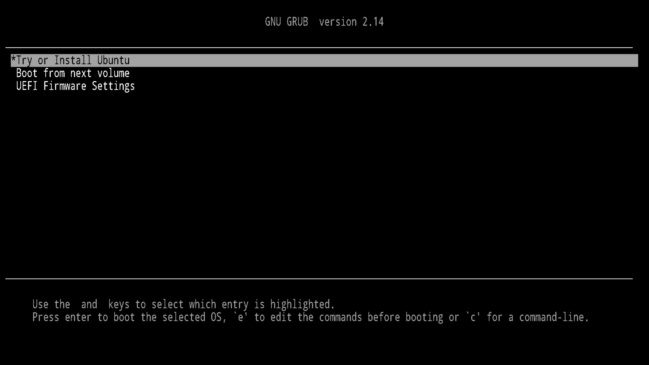

从安装 U 盘启动后,在 GRUB 菜单中选择 Try or Install Ubuntu,按 Enter 进入安装程序。

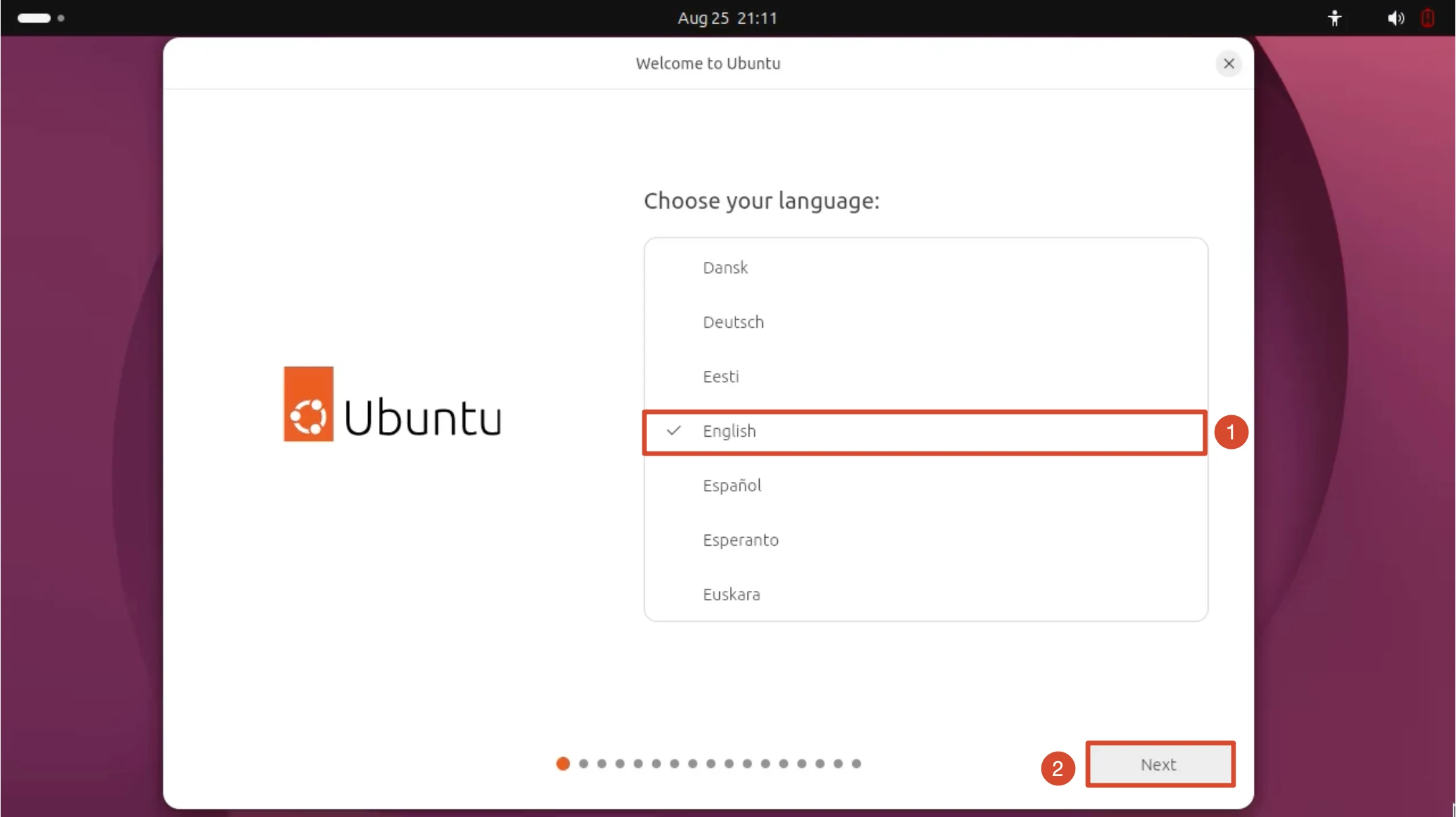

选择安装语言​
在语言列表中选择 English,点击 Next。

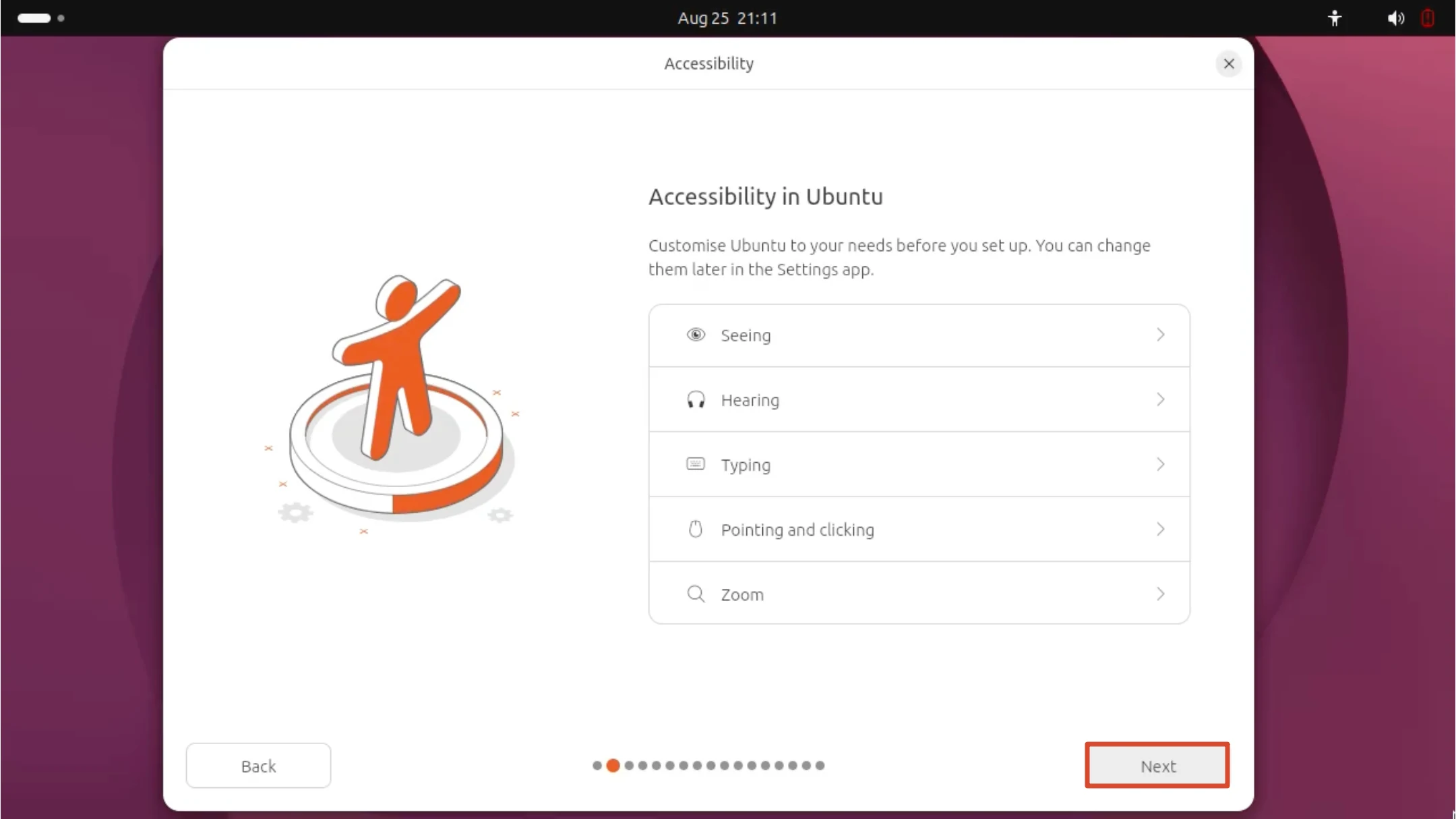

配置辅助功能​
按需调整视觉、听觉、键盘、指针或缩放等辅助选项;无特殊需求时直接点击 Next。

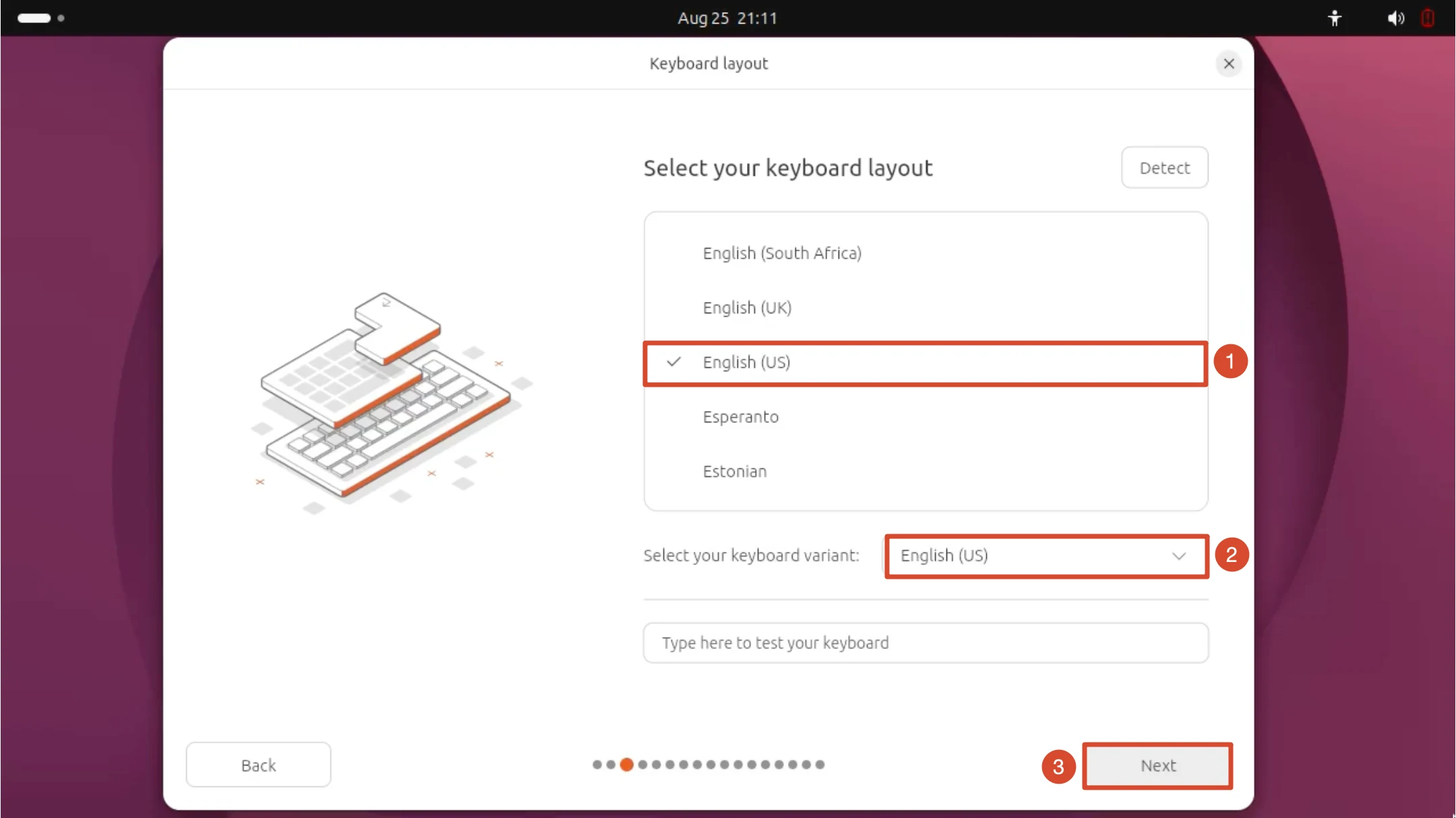

选择键盘布局​
保持默认的 English (US) 布局,也可以在下方输入框中测试按键。确认后点击 Next。

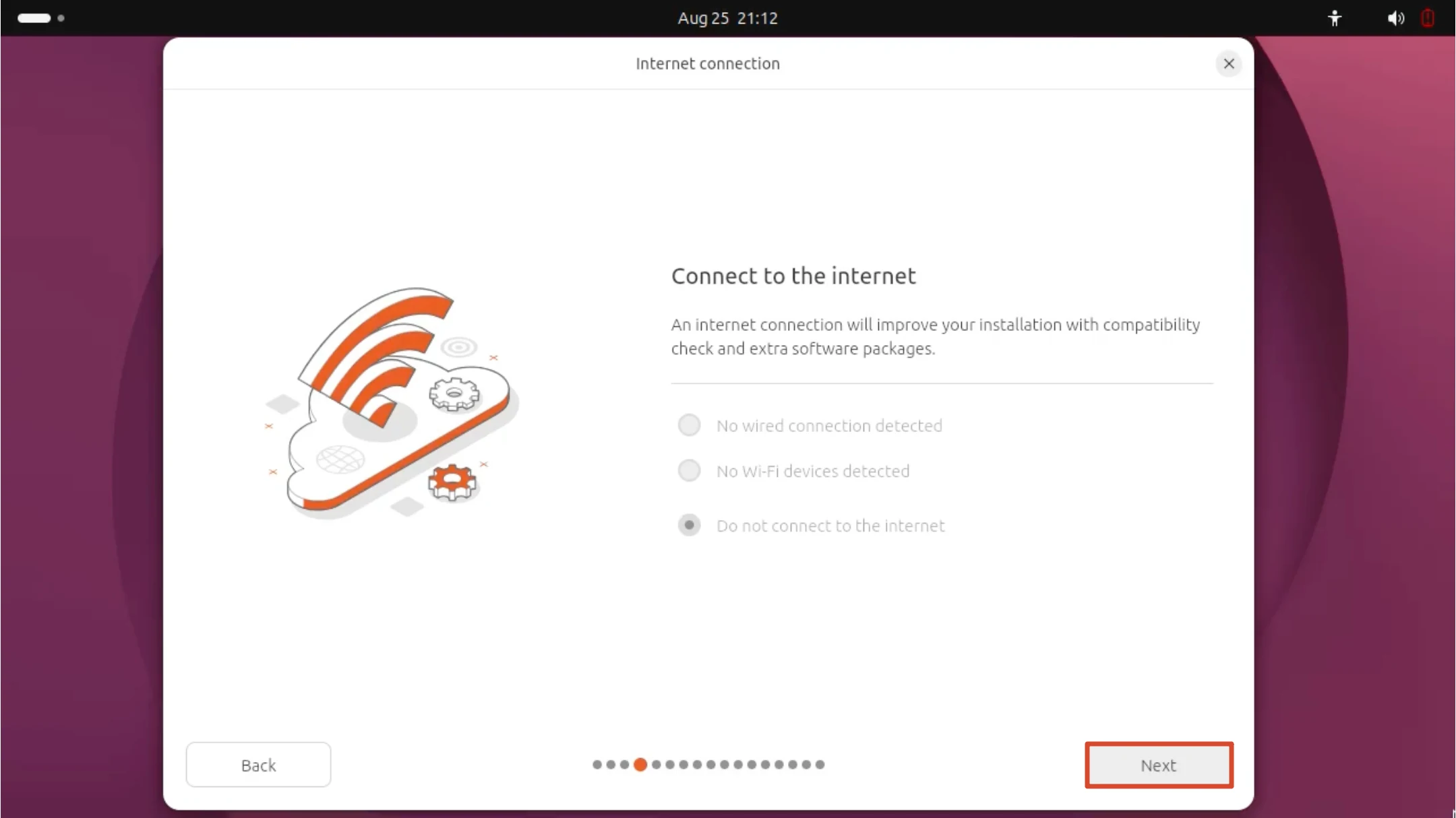

配置网络连接​
如果安装程序未检测到网络设备,选择 Do not connect to the internet,点击 Next。安装可离线完成。

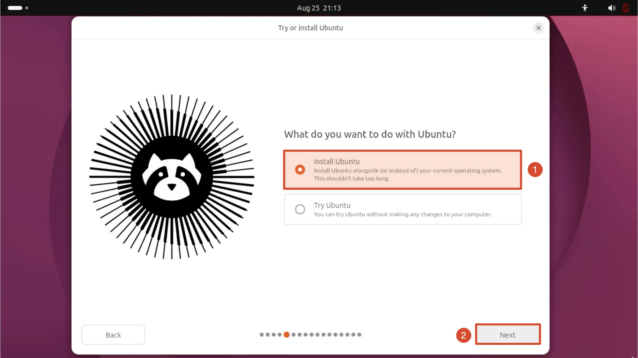

选择安装 Ubuntu​
在 What do you want to do with Ubuntu? 页面选择 Install Ubuntu,点击 Next。只有在需要先试用系统时才选择 Try Ubuntu。

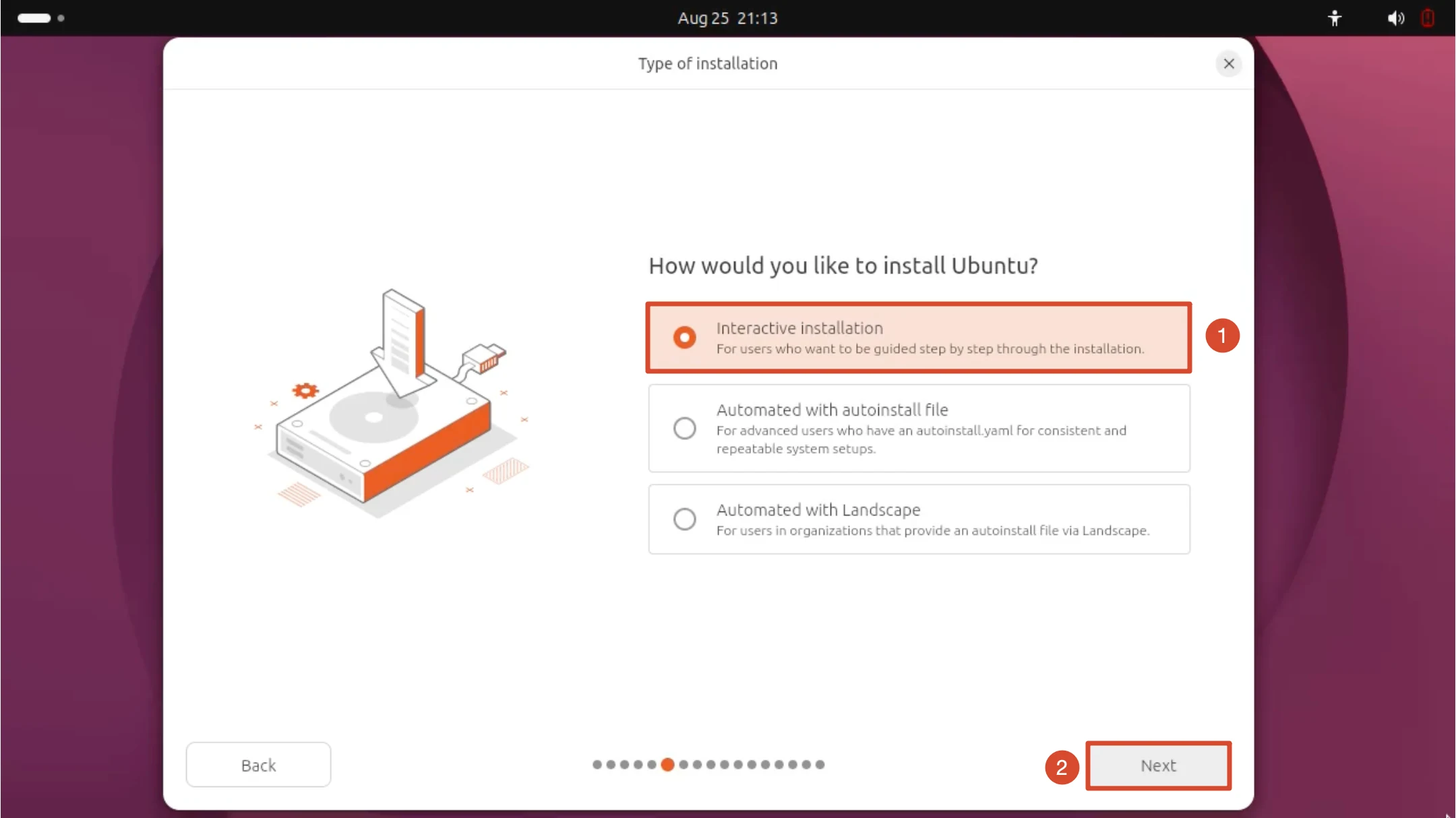

选择交互式安装​
保持默认的 Interactive installation,点击 Next。

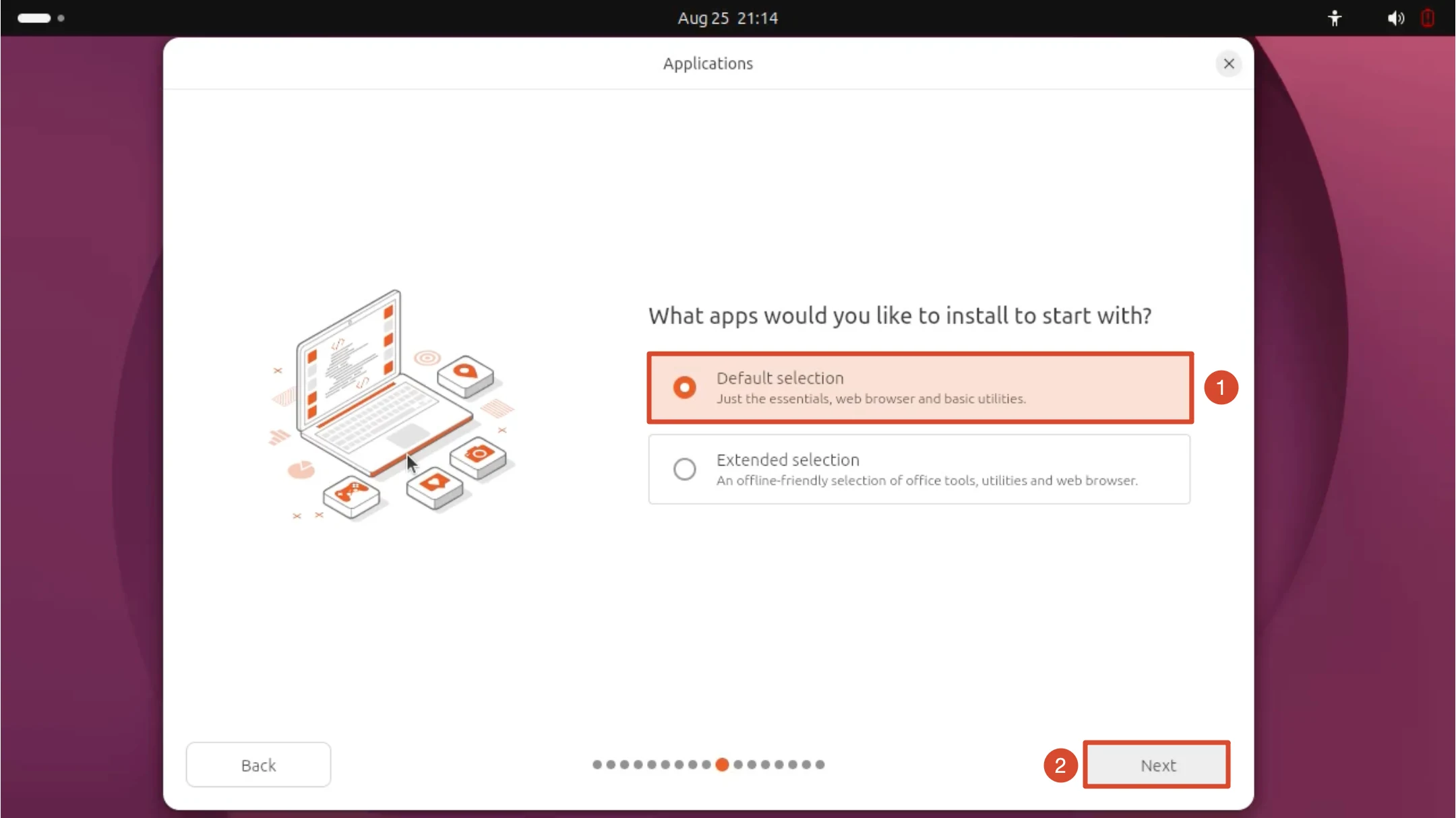

选择应用程序​
保持 Default selection 可安装浏览器与基础工具;如需 LibreOffice 等办公套件,可选择 Extended selection。完成后点击 Next。

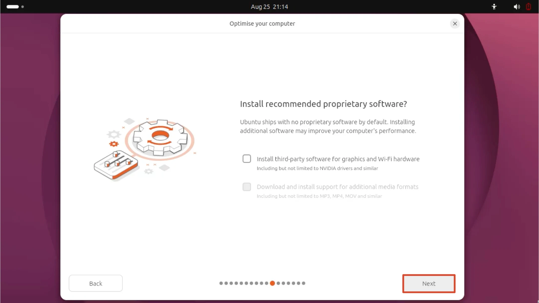

选择是否安装专有软件​
按需选择是否安装推荐的第三方驱动与额外媒体格式,然后点击 Next。不勾选也不会影响系统正常启动。

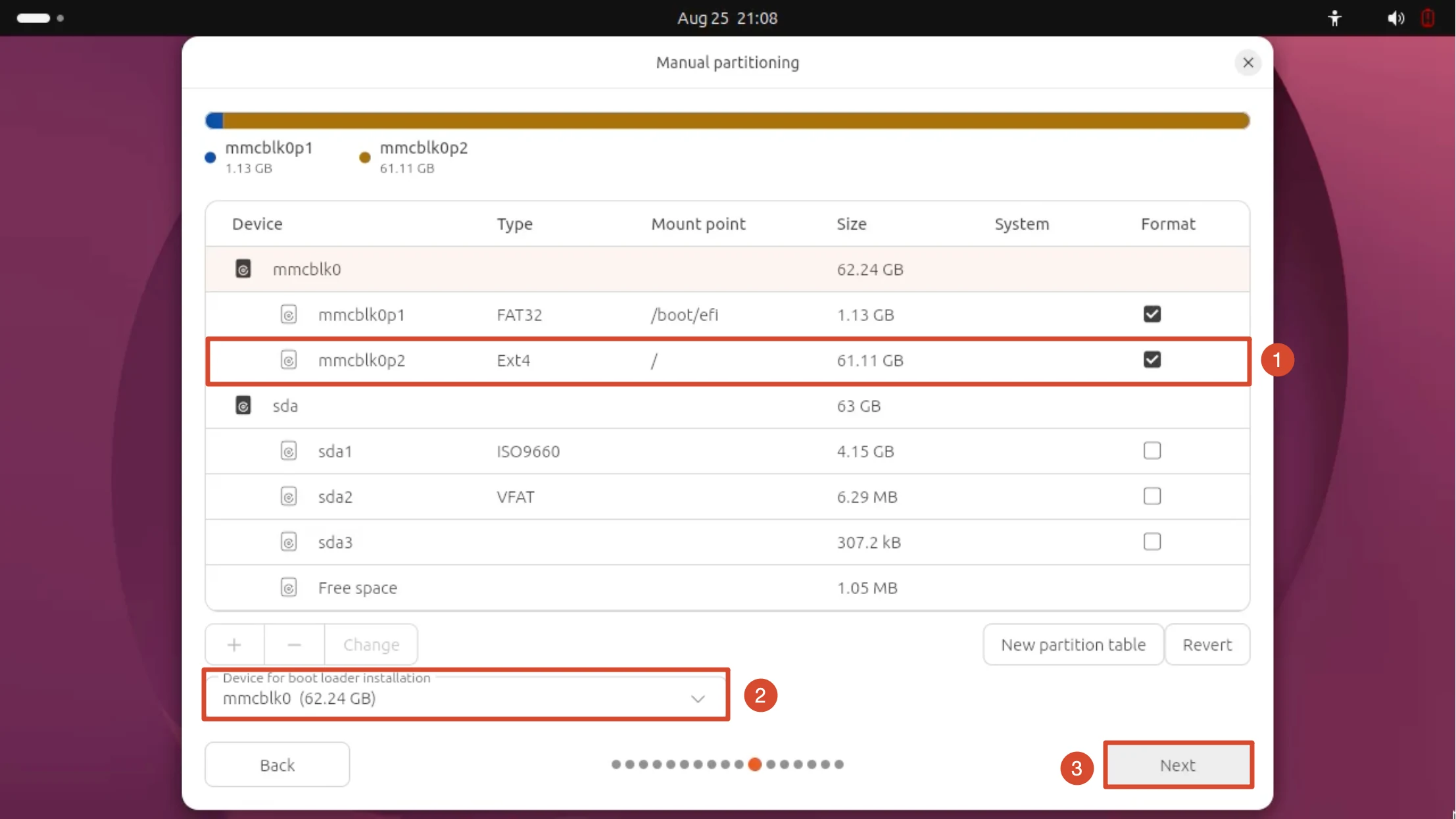

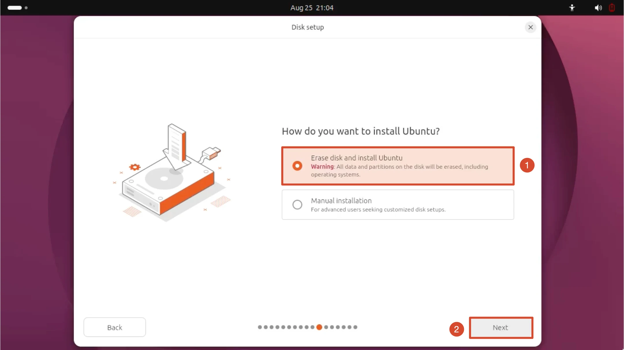

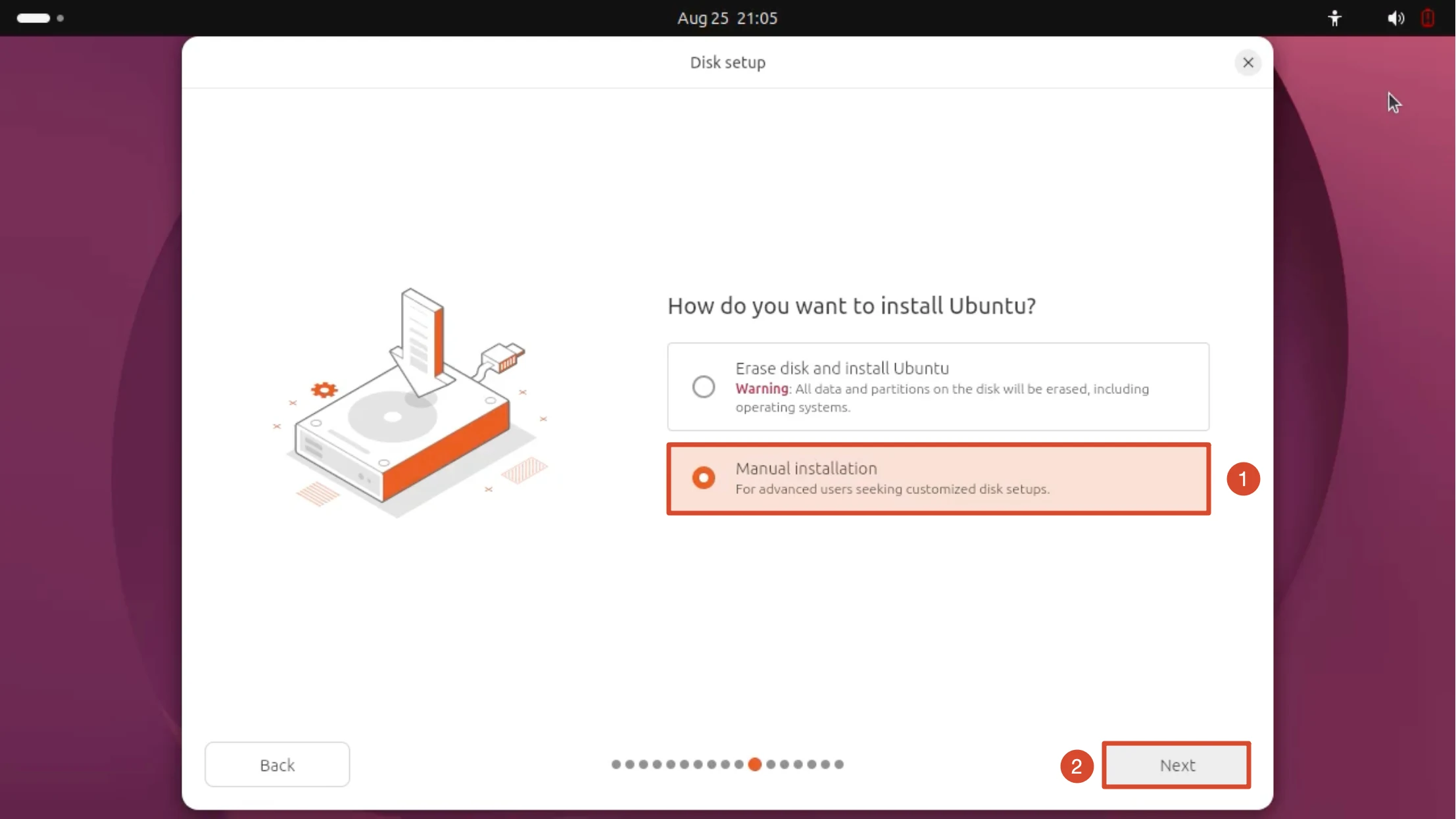

选择安装方式​
根据是否需要自定义分区,在以下两种安装方式之间切换查看对应步骤。
选择 Manual installation,点击 Next。
确认分区布局:FAT32 分区挂载到 /boot/efi,ext4 分区挂载到 /。安装 U 盘通常显示为 sda,不要格式化。Device for boot loader installation 必须选择目标磁盘 mmcblk0。确认后点击 Next。

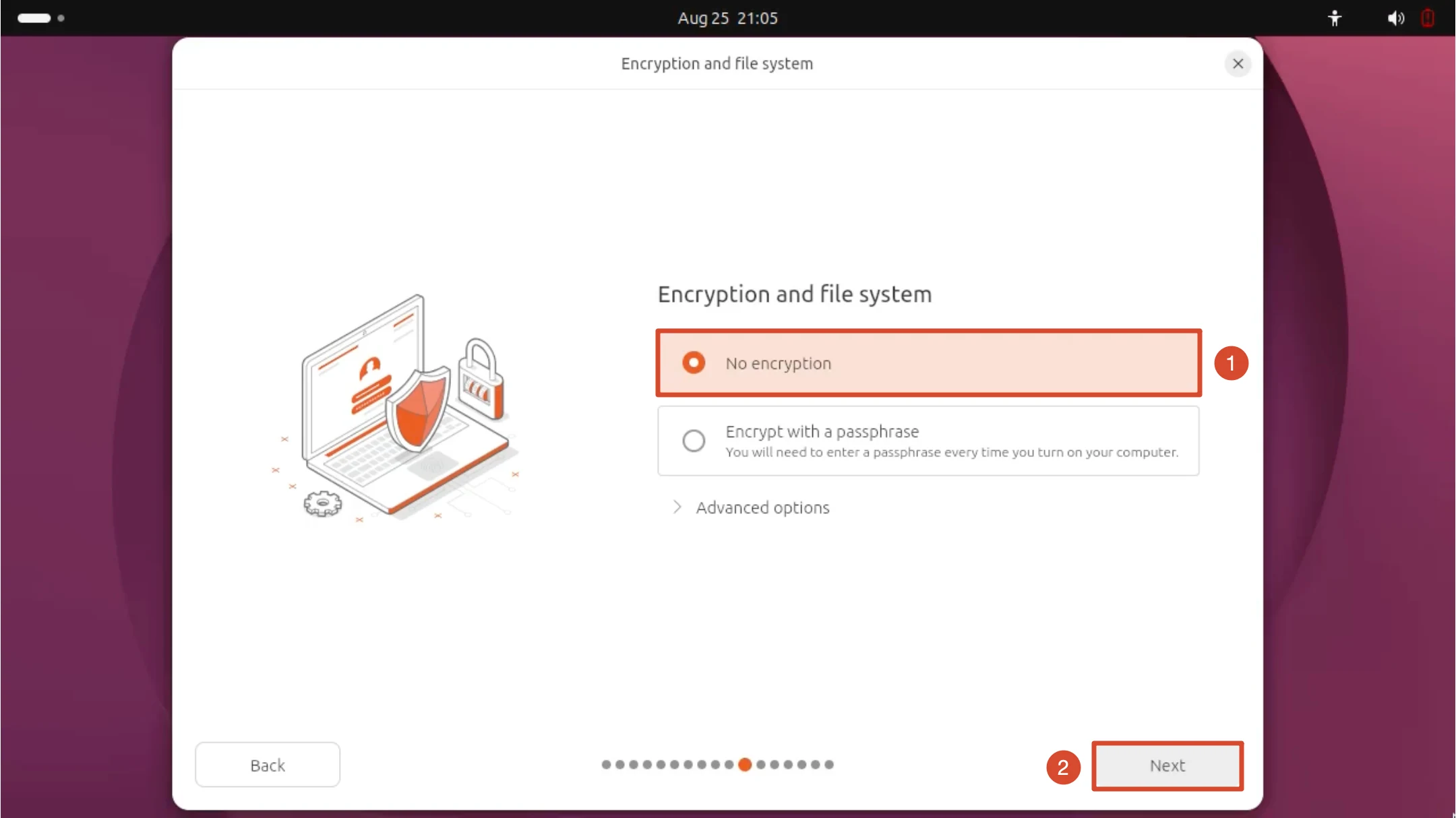

配置磁盘加密​
保持默认的 No encryption,点击 Next。只有需要开机输入口令解锁磁盘时才选择 Encrypt with a passphrase。

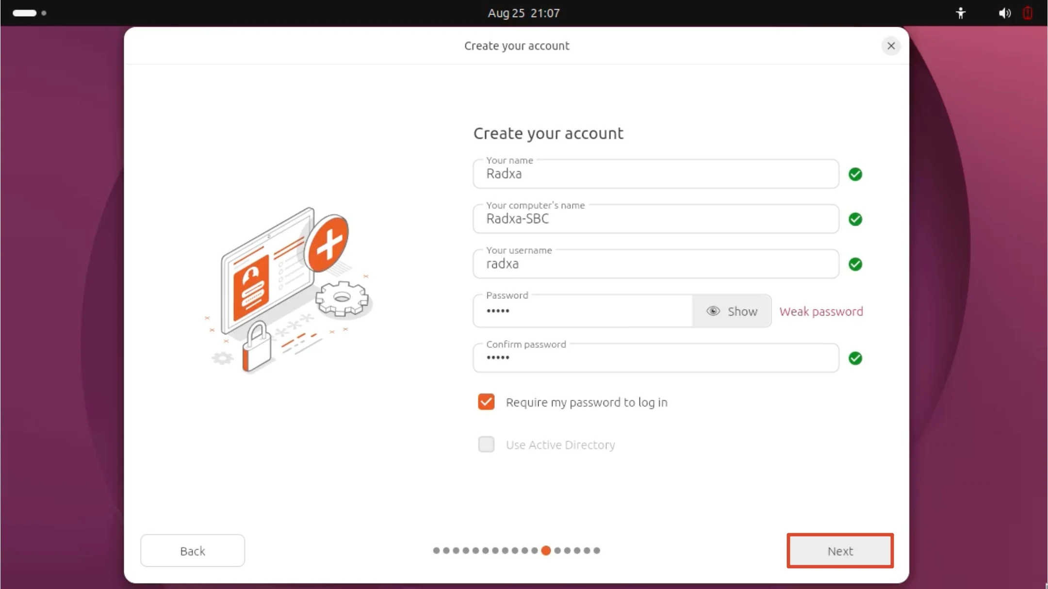

创建用户账户​
填写姓名、用户名和密码,保持勾选 Require my password to log in。如出现 Weak password,建议改用更强的密码,然后点击 Next。

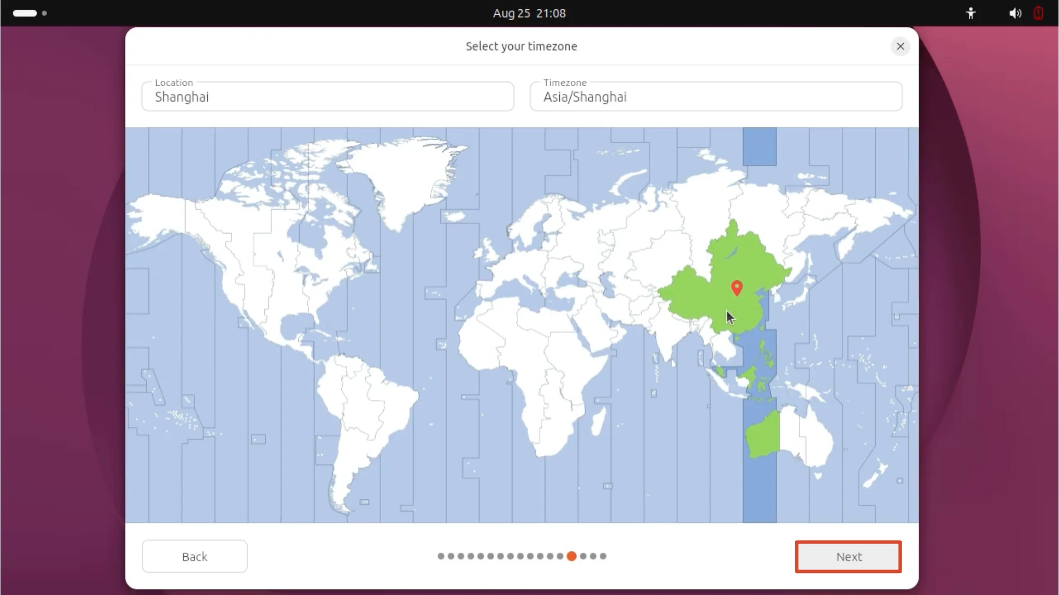

选择时区​
确认 Location 为 Shanghai、Timezone 为 Asia/Shanghai;也可以在地图上选择或输入其他城市。点击 Next。

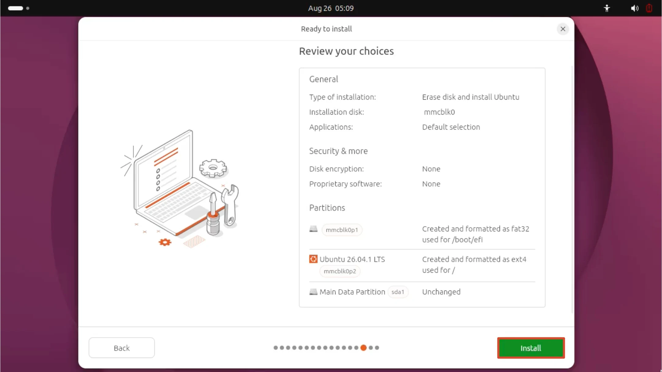

确认并开始安装​
核对安装方式、目标磁盘、应用程序、加密与分区信息。确认无误后点击 Install。开始安装后,不要断电或拔出安装介质。

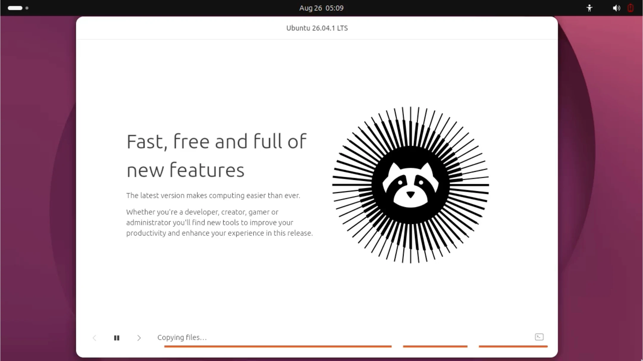

等待复制文件​
安装程序会在后台复制文件。等待进度完成,不需要执行其他操作。

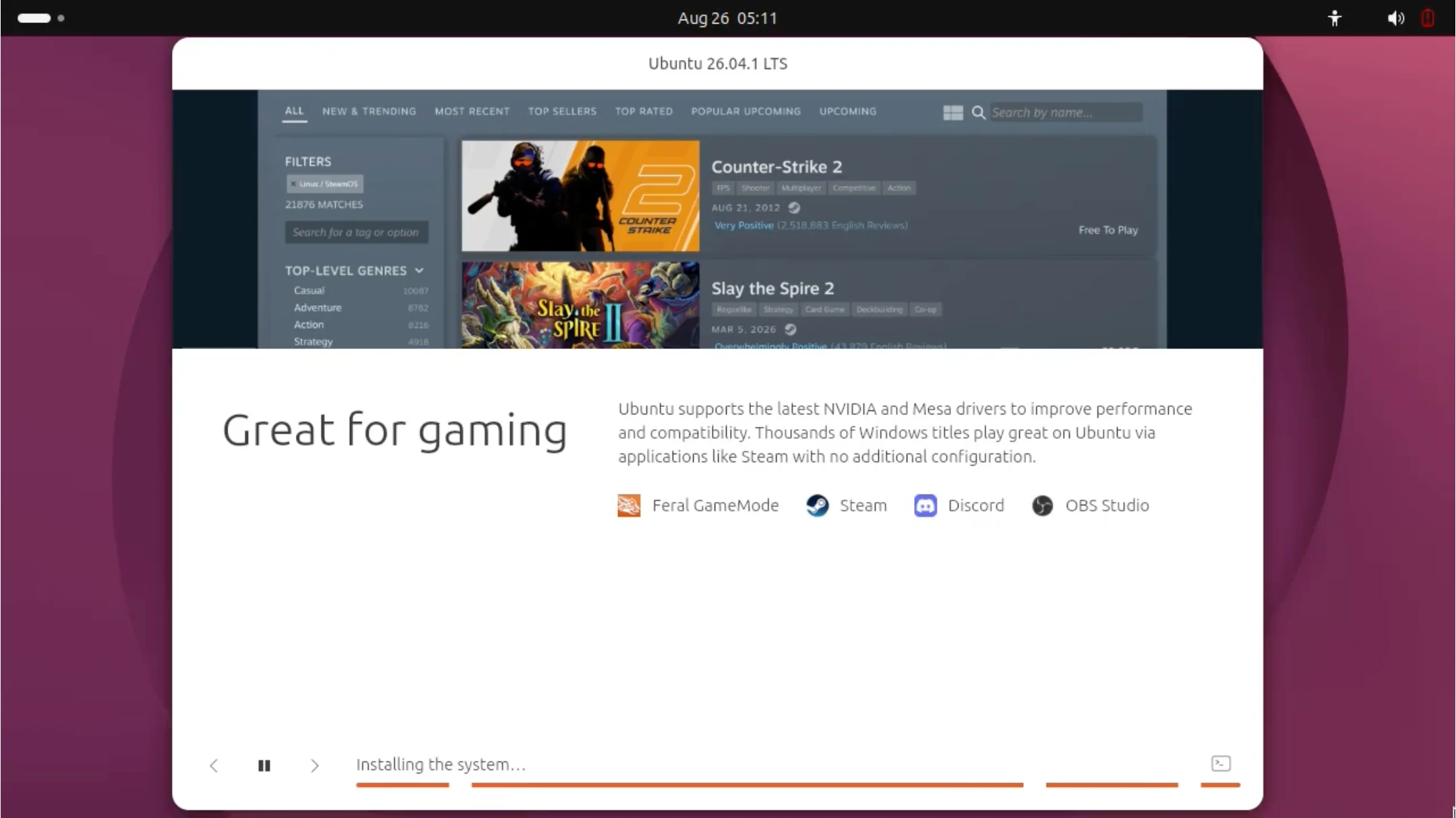

等待系统安装完成​
底部显示 Installing the system… 时,安装仍在进行。请耐心等待。

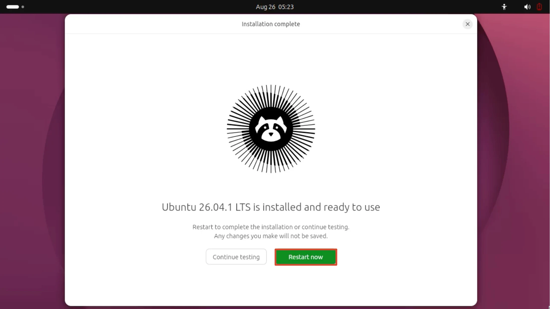

重启系统​
出现 Ubuntu 26.04.1 LTS is installed and ready to use 后,点击 Restart now。重启过程中拔出安装 U 盘,使设备从 microSD 卡启动。

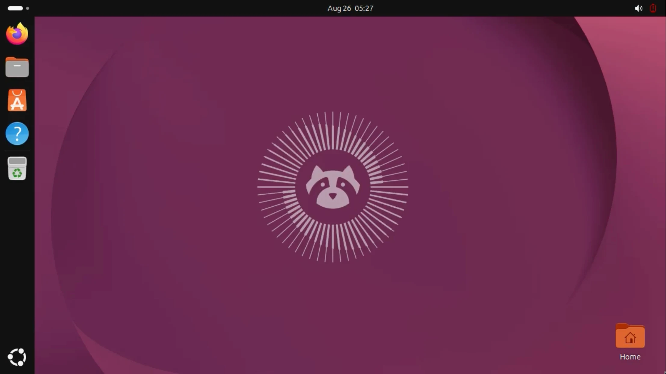

使用 Ubuntu 系统​
进入 Ubuntu 桌面​
首次启动完成后进入 GNOME 桌面,可通过左侧 Dock 打开 Firefox、Files 等应用。
