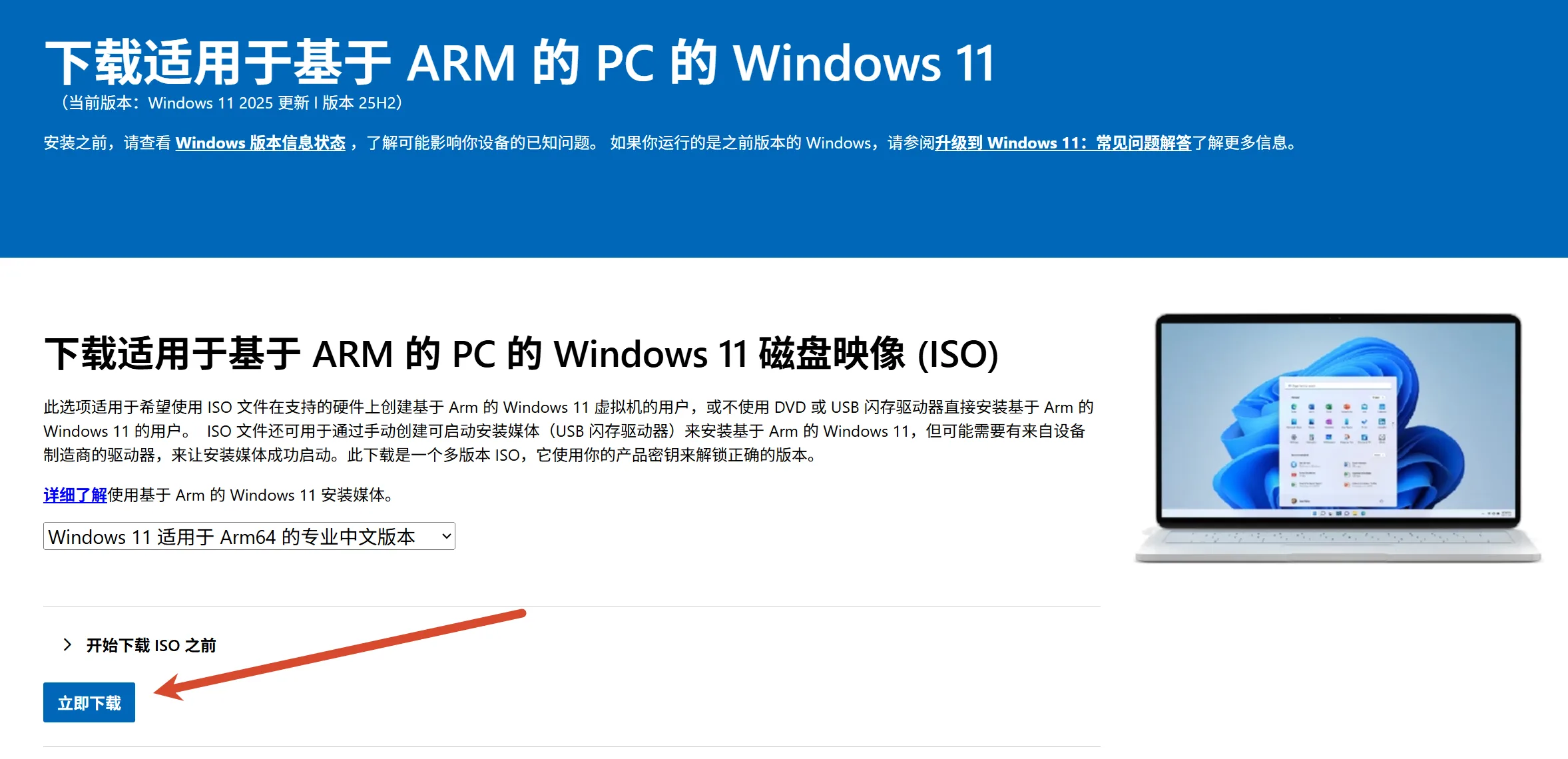

下载 Windows 11 ARM64 ISO​
从微软 Windows 11 ARM64 下载页下载 Windows 11 ARM64 ISO,并保存到制作安装盘的电脑。
请确认文件名称或下载页面包含 ARM64。x64 镜像适用于 Intel/AMD PC,不能用于 Q8B。

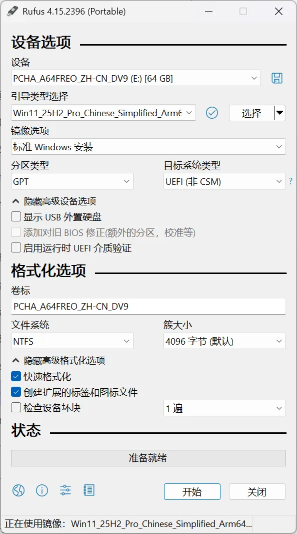

  1. 从 Rufus 官网 下载并打开 Rufus 4.15 或更新版本。
  2. 插入空白 U 盘,并在"设备"中确认选择的是该 U 盘。写入过程会清除 U 盘上的所有数据。
  3. 在"引导类型选择"中选择已下载的 Windows 11 ARM64 ISO。
  4. 确认以下选项:
    • 镜像选项:标准 Windows 安装
    • 分区类型:GPT
    • 目标系统类型:UEFI(非 CSM)
  5. 点击"开始"。

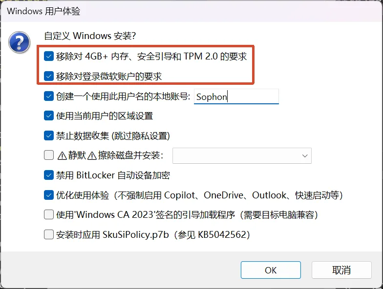

  1. 在"Windows 用户体验"窗口中,勾选以下两项:
    • 移除对 4GB+ 内存、安全引导和 TPM 2.0 的要求
    • 移除对登录微软帐户的要求
  1. 点击"OK",等待 Rufus 写入完成后安全弹出 U 盘。

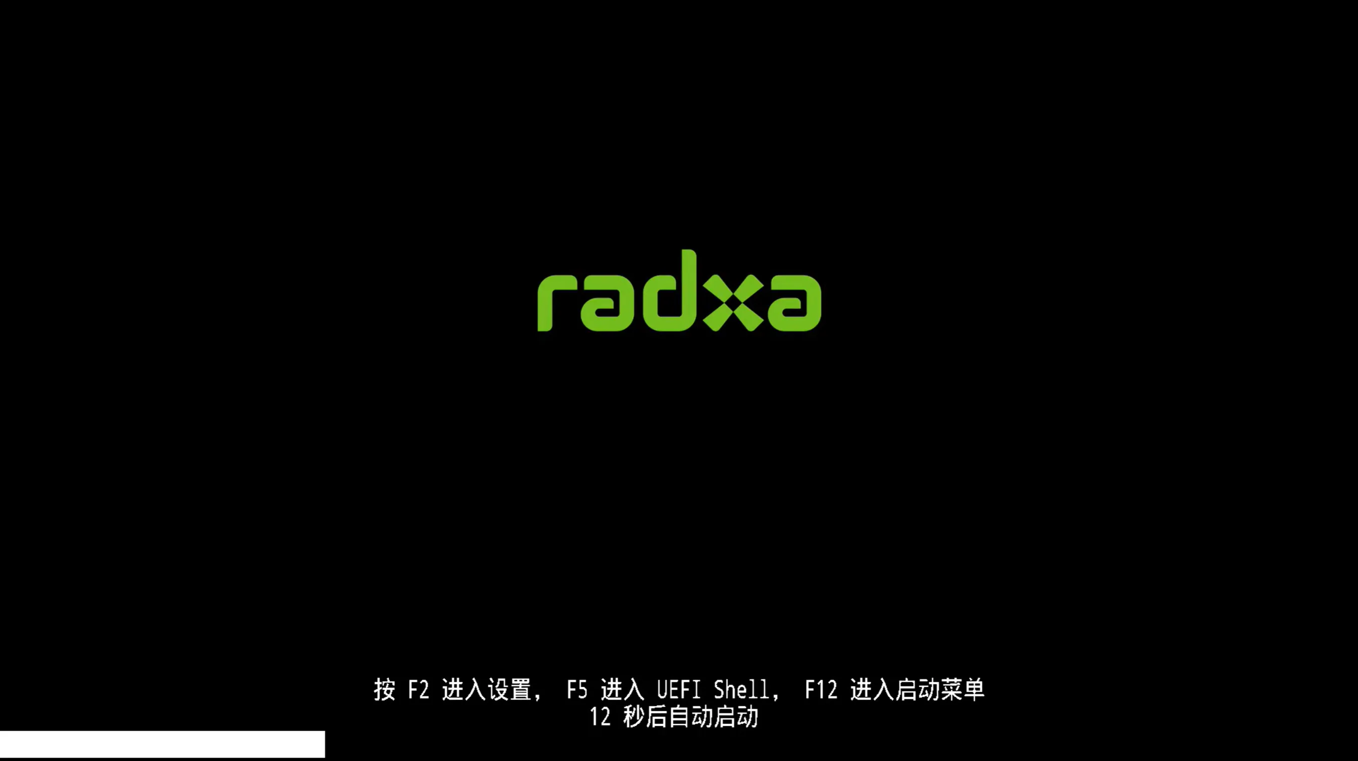

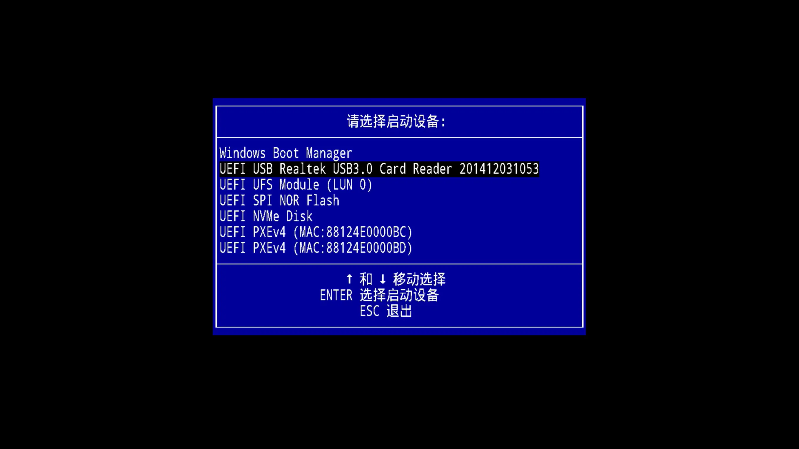

  5. 出现启动画面后,按 F12 进入启动菜单。
  1. 选择 Windows 安装 U 盘对应的 USB 启动项。
备注
如果启动菜单中没有 U 盘,请关机后重新插拔 U 盘,确认安装盘按第 2 节所述使用 ARM64 ISO、GPT 和 UEFI 方式制作,再重新开机按 F12。

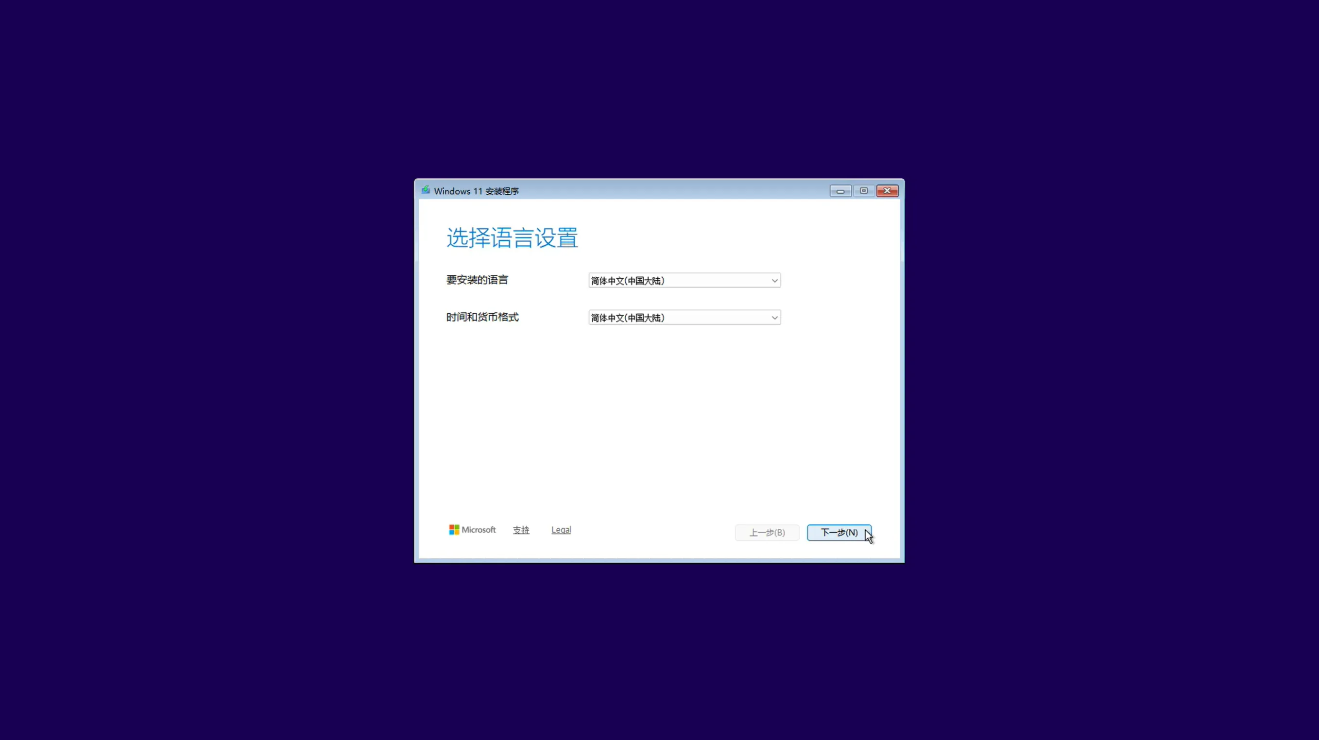

  1. 进入 Windows 安装程序后,按界面提示选择语言、时间和键盘布局。
  2. 点击"现在安装"。若要求输入产品密钥,可输入有效密钥;也可以选择"我没有产品密钥",稍后在 Windows 中激活。

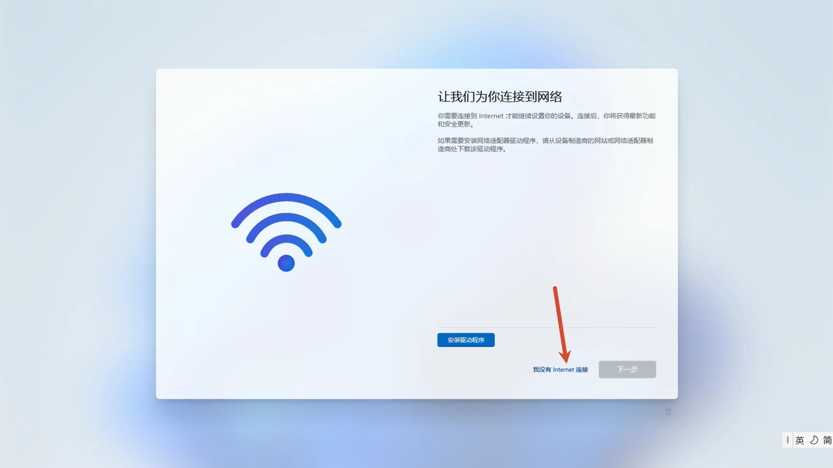

Windows 安装完成并重启后,按屏幕提示完成 OOBE(首次开机设置)。
当出现网络连接页面时,选择 我没有 Internet 连接,再按提示创建本地账户。由于网卡驱动尚未安装,此时无法联网属于正常现象。
备注
不同 Windows 版本的 OOBE 文案和布局可能略有不同。第 2.2 节中勾选"移除对登录微软帐户的要求"后,应可继续使用本地账户完成首次设置。

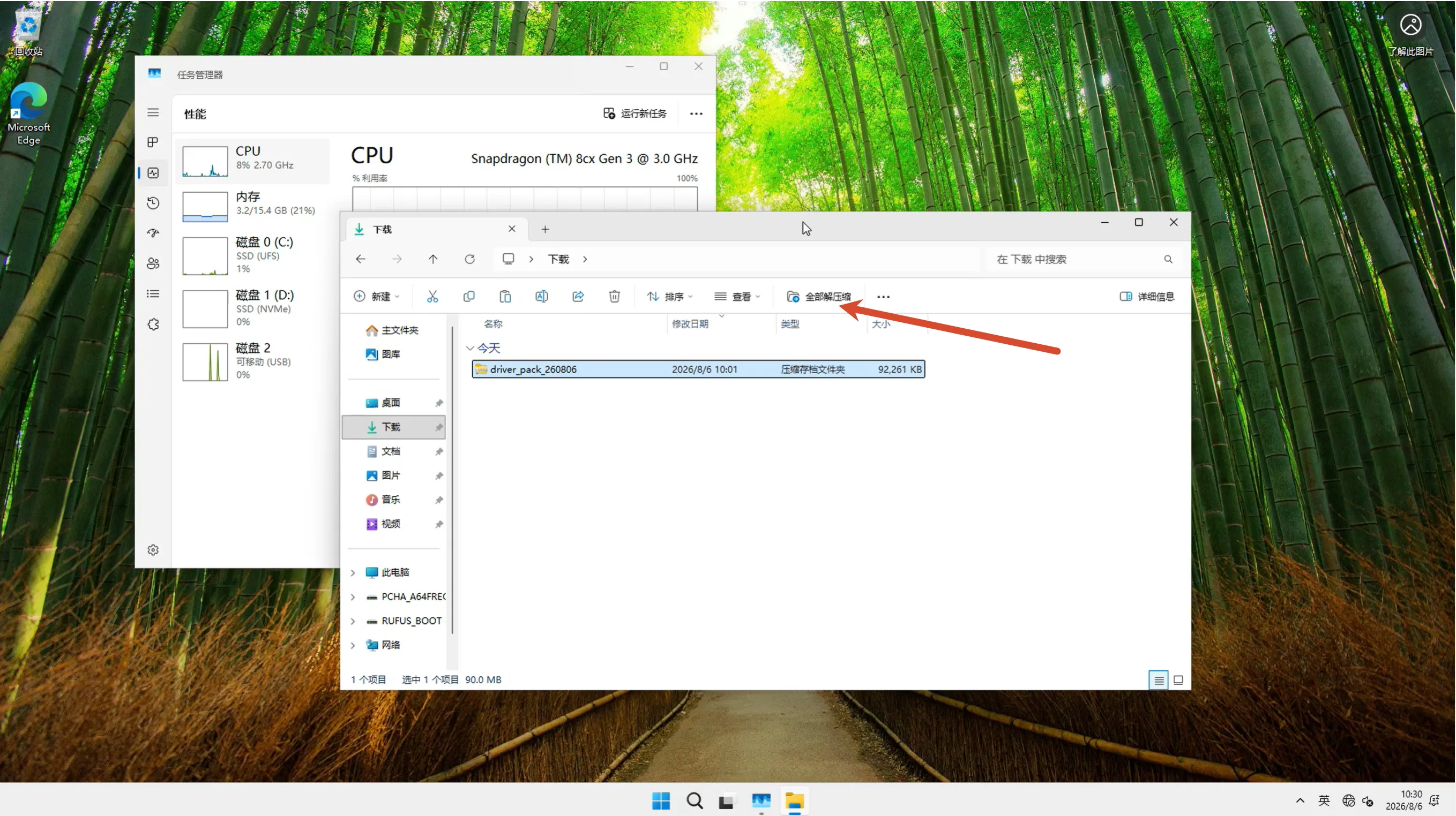

从 Q8B 资源下载页 下载 Q8B Windows 驱动包(或直接下载 Q8B Windows 驱动包 v1.0.0),将其复制到 Q8B 的本地存储,然后使用 Windows 文件资源管理器解压。

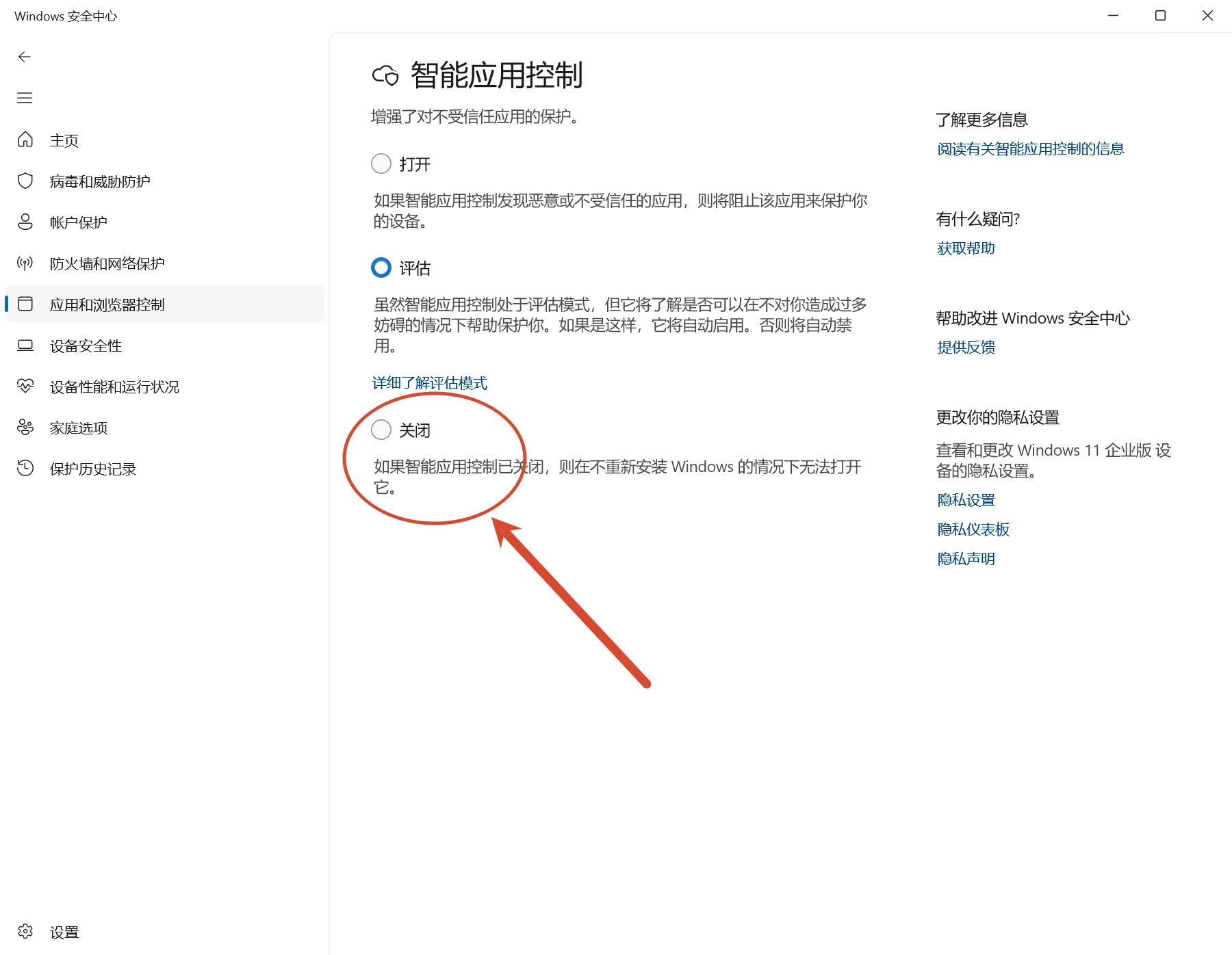

关闭智能应用控制​

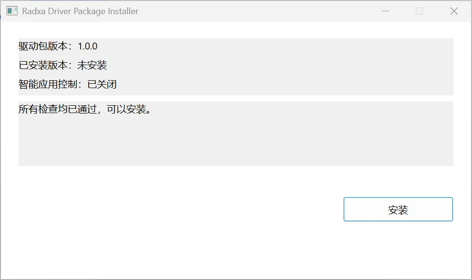

当前 Q8B 驱动包未通过 WHQL 签名;为使驱动安装器能够运行,必须先关闭 Windows 的"智能应用控制"。

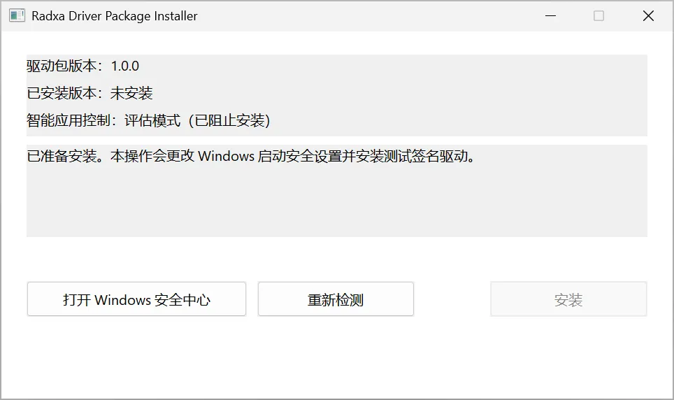

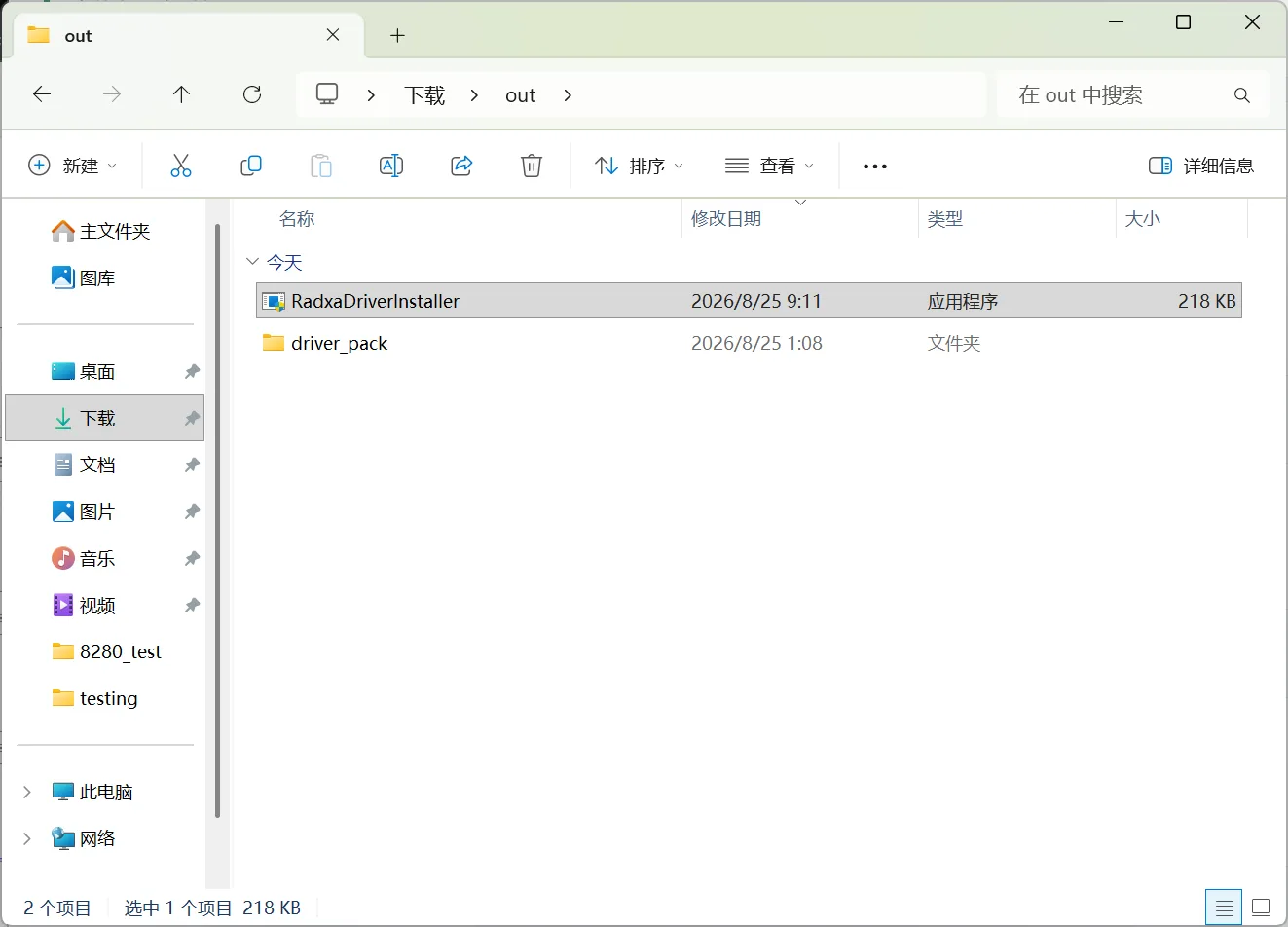

  1. 在已解压的驱动目录中,双击 RadxaDriverInstaller 打开驱动安装器。
  1. 在安装器中点击"打开 Windows 安全中心"。
  2. 打开"智能应用控制设置",选择"关闭",并按 Windows 提示确认。

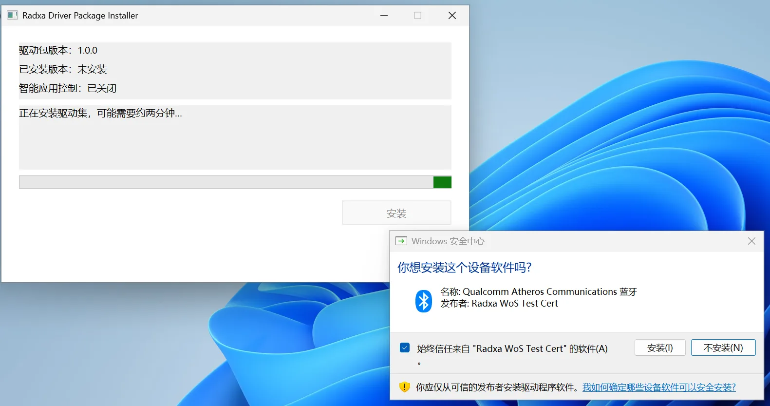

运行驱动安装器​
返回驱动安装器界面,点击"安装",等待安装器完成当前阶段。
系统会自动重启。请不要断开电源。重启进入桌面后,安装器会自动再次启动,继续完成剩余驱动安装。安装器提示完成后,重启系统一次。

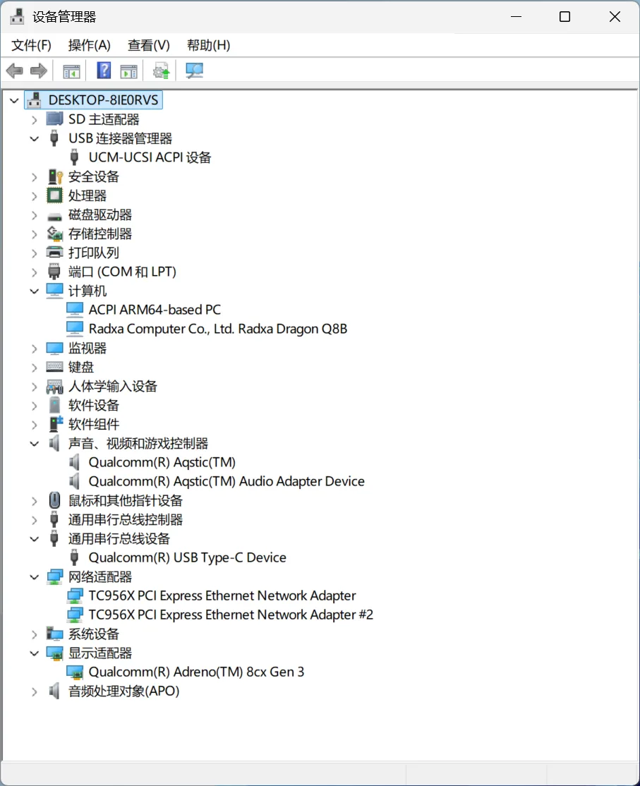

完成驱动安装并重启后,请检查以下项目:
  1. 打开"设备管理器",确认没有"未知设备"或带黄色感叹号的设备。
  1. 连接以太网,确认网络可以正常使用。
  2. 检查 HDMI 显示器、USB 键盘鼠标和音频设备是否正常工作;驱动安装完成后,可按需连接并检查支持 DP Alt Mode 的 USB-C 显示器。
  3. 打开"设置" > "系统" > "激活",使用有效许可证完成 Windows 激活。
  4. 在网络连接正常后运行 Windows Update,完成更新并按提示重启。更新后再次检查设备管理器和网络是否正常。

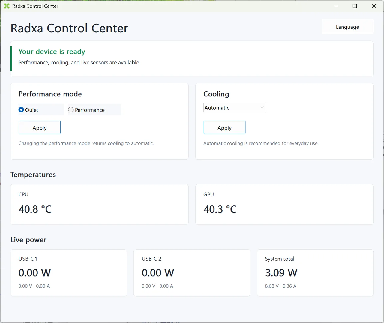

Radxa Control Center​
Radxa Control Center 可用于管理 Q8B 的风扇和查看基础硬件状态。请从发布页面下载适用于当前系统的最新版本,并按照软件提示完成安装。
  • 风扇模式:自动、全速、手动。
  • 硬件状态:温度和功耗数据。

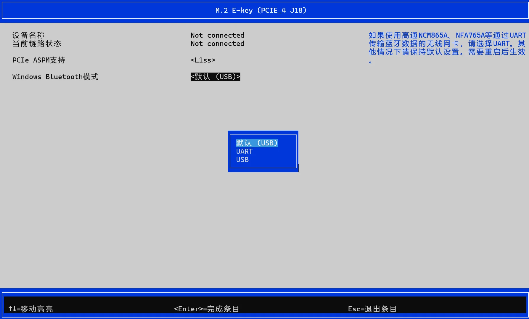

使用 NCM865A 时设置蓝牙模式​
NCM865A 的蓝牙通过 UART 连接。使用该模块时,必须在 BIOS 中将 Windows 蓝牙模式设置为 UART;其他两款 USB 蓝牙模块无需修改此设置。
  1. 使用 HDMI 显示器连接 Q8B。当前 BIOS 不支持 USB-C 显示输出。
  2. 开机后按 F2 进入 BIOS。
  3. 依次进入:Radxa 平台配置 > PCI Express 设置 > M.2 E-key (PCIE_4 J18) > Windows Bluetooth 模式。
  4. 将该选项设置为 UART。
  5. 保存更改并退出 BIOS,然后启动 Windows。
备注
若 NCM865A 的蓝牙无法识别,请先确认此 BIOS 设置已保存为 UART,再检查 Q8B 驱动是否已完成安装。
