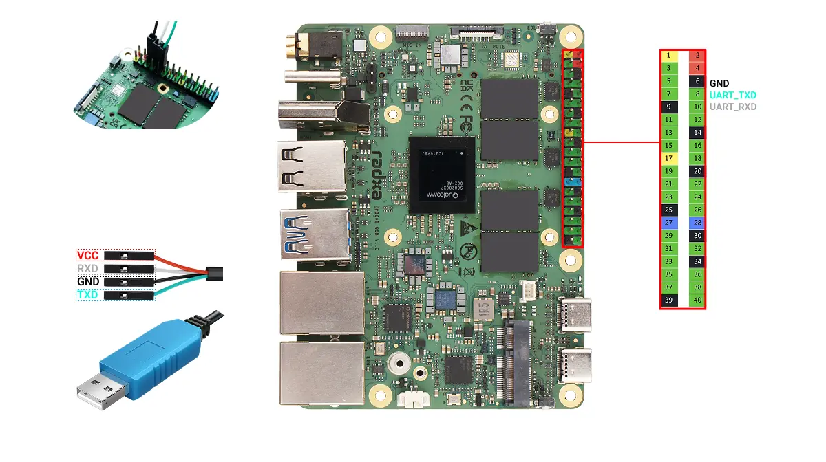

使用 USB 串口数据线和 Dragon Q8B 进行串口登录时,请确保引脚连接正确,接错引脚可能会导致主板硬件损坏。
不建议连接 USB 串口数据线的 VCC 接口(红色线),避免接错导致主板损坏。
将 USB 串口数据线连接到 Dragon Q8B 的 UART0 接口,另一端连接到 PC 的 USB 端口。
Dragon Q8B 引脚功能连接方式
Dragon Q8B : GND(Pin6)Dragon Q8B 的 GND 引脚连接 USB 串口数据线的 GND 引脚
Dragon Q8B : UART_TXD(Pin8)Dragon Q8B 的 UART_TXD 引脚连接 USB 串口数据线的 RXD 引脚
Dragon Q8B : UART_RXD(Pin10)Dragon Q8B 的 UART_RXD 引脚连接 USB 串口数据线的 TXD 引脚
