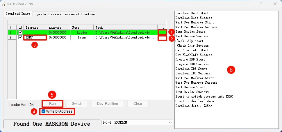

安装系统​
在 RKDevTool 分别进行以下操作:
  • ① : 选择 Loader 文件
  • ② : 选择系统镜像
  • ③ : 选择 eMMC 系统存储介质
  • ④ : 勾选 Write by Address
  • ⑤ : 开始执行操作(写入 Loader 和系统)
  • ⑥ : 操作反馈的信息
