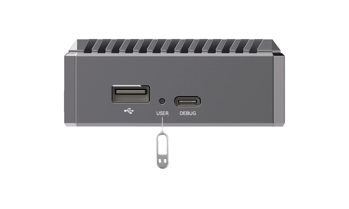

  1. iStoreOS 系统如何恢复出厂设置
    在系统正常运行的时候,长按 USER 按键 5s,系统会进行恢复出厂设置操作,然后重启。
radxa-e54c pack
不要一开机就按照 USER 按键,此时系统会进入安全模式,这种模式下只能通过串口进行操作。
