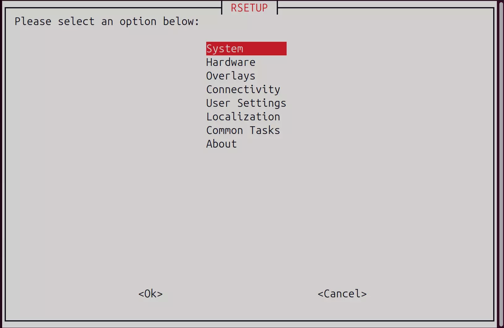

打开系统命令行,运行 rsetup 工具进行更新。
radxa@radxa-e54c$
rsetup 首页界面

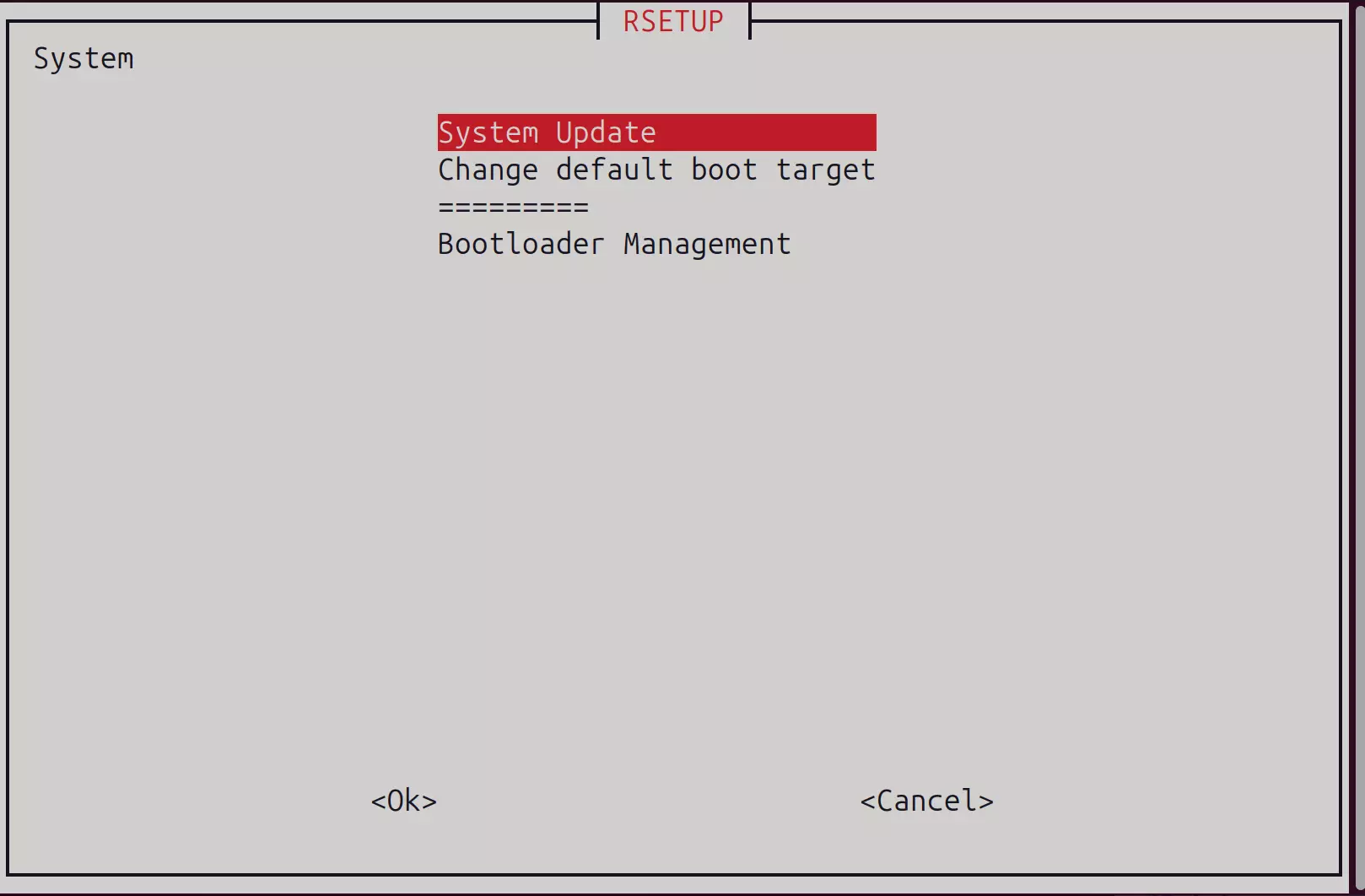

  1. 更新系统 依次选择 System → System Update :

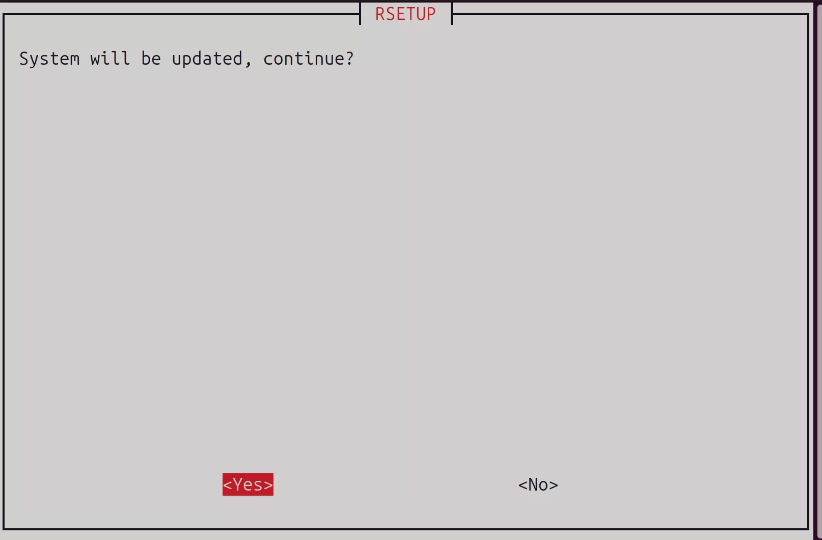

选择 yes 继续操作,然后按照系统提示完成剩下操作:
完成所有操作后重启系统。

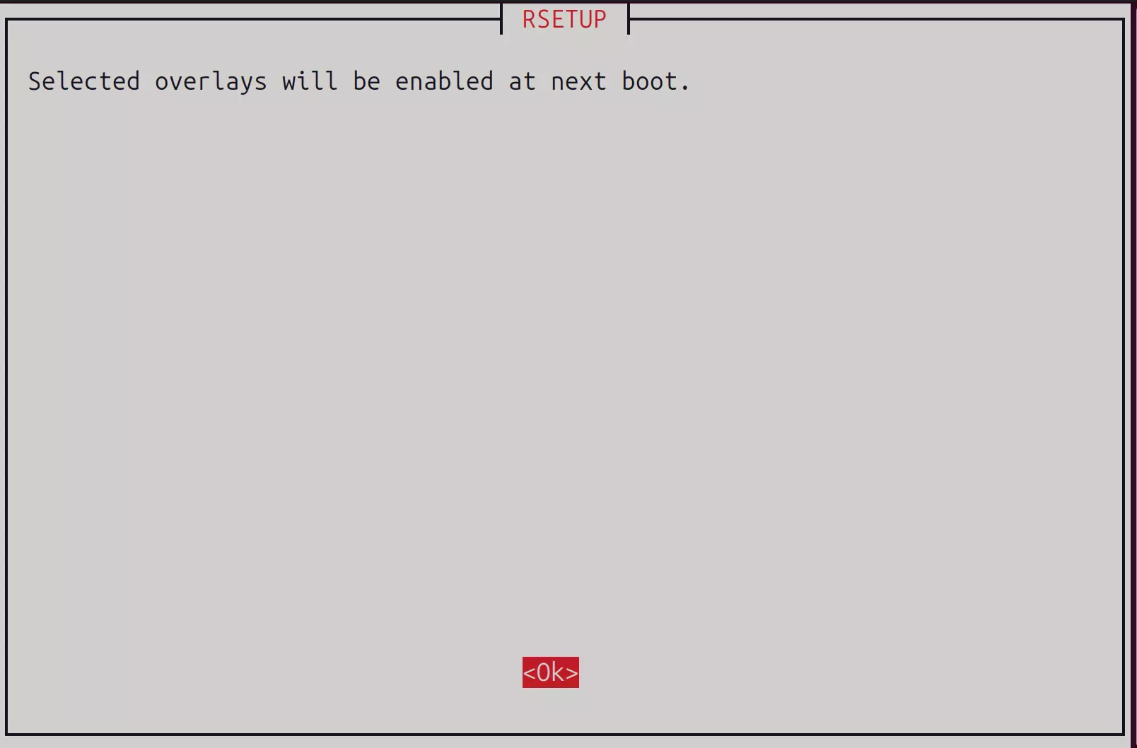

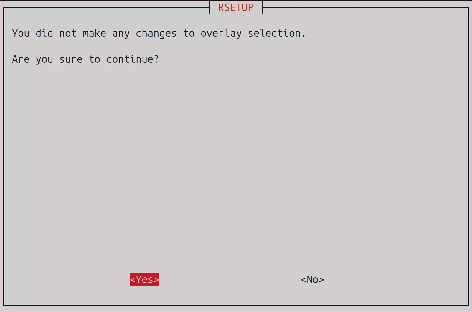

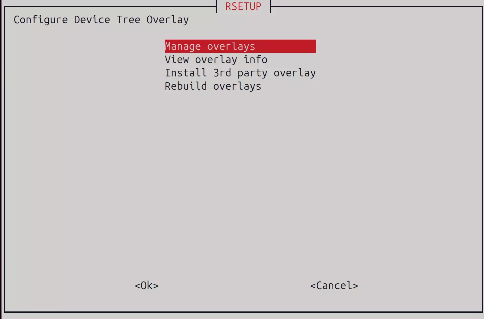

为防止 SPI Flash 中存放的 bootloader 在平时使用被误写入,默认 SPI Flash 设备是关闭的。通过以下方式使能 SPI Flash 设备。

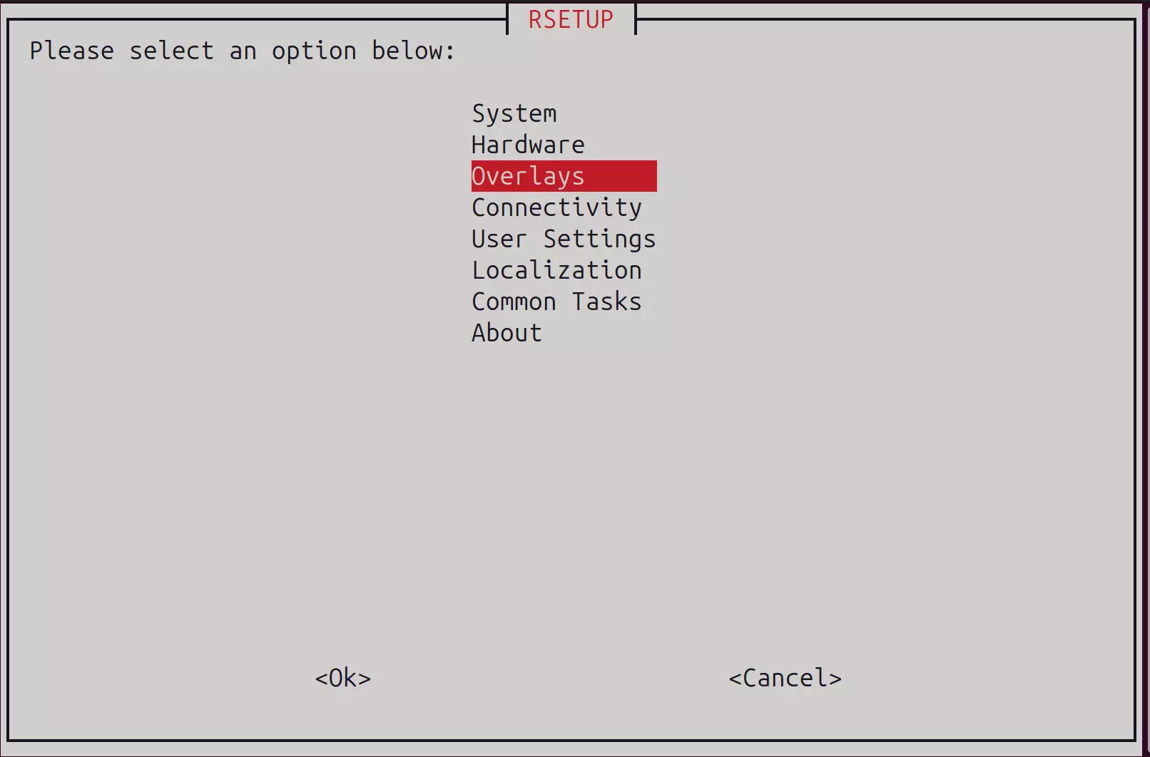

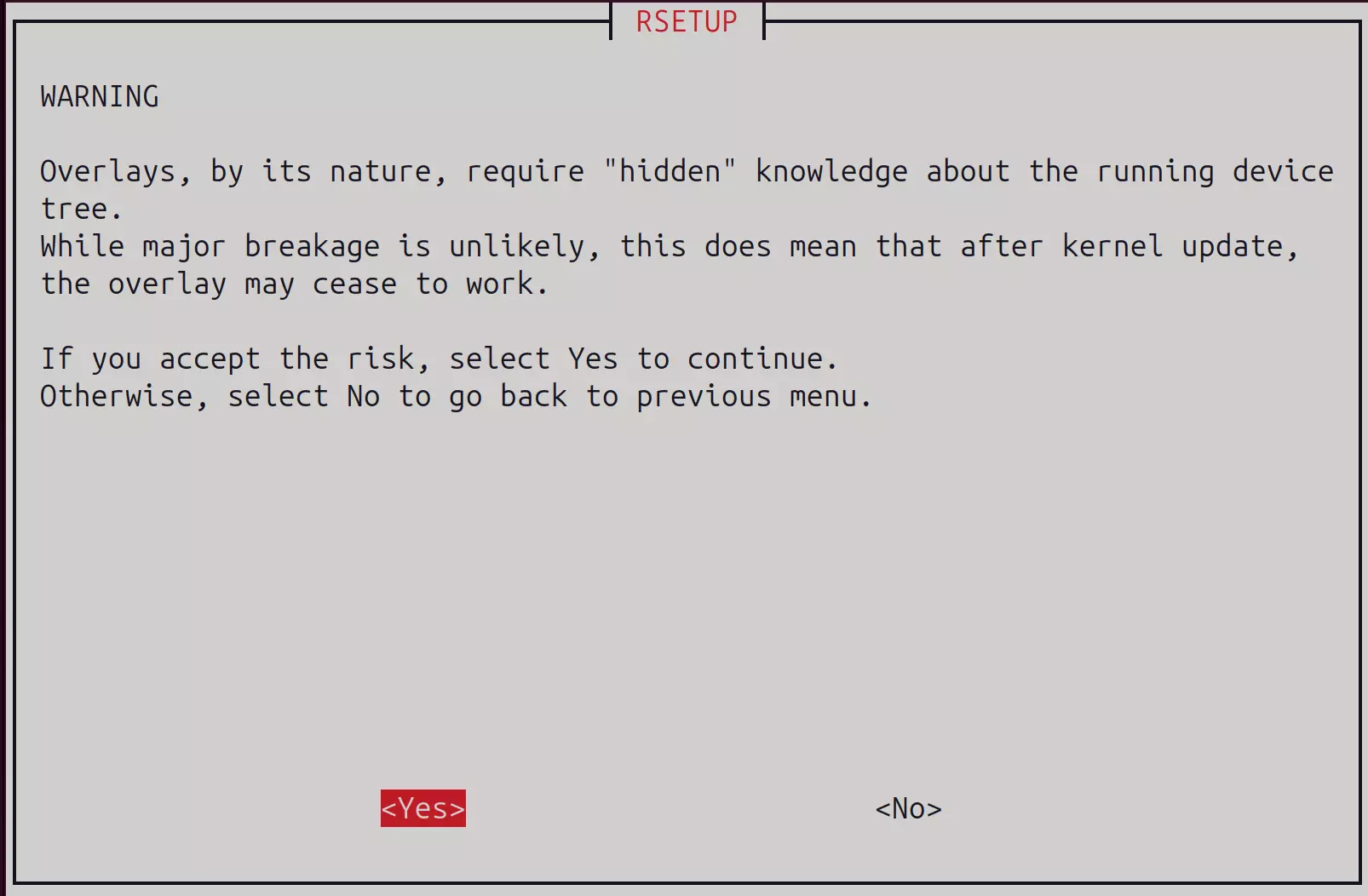

选择 Overlays → Manage Overlays :

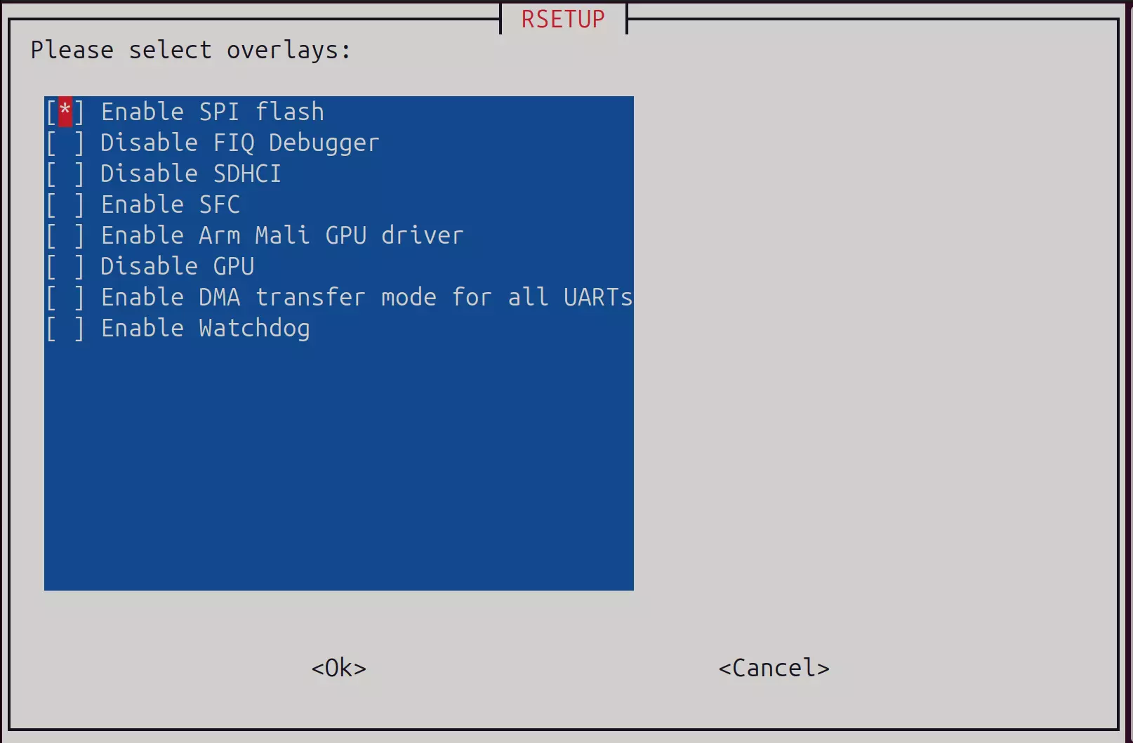

选择 Enable SPI Flash 选项,按空格出现 * 符号说明勾选使能 SPI Flash ,然后按 Enter 确认操作:
按照系统提示完成剩下操作:
完成所有操作后重启系统。

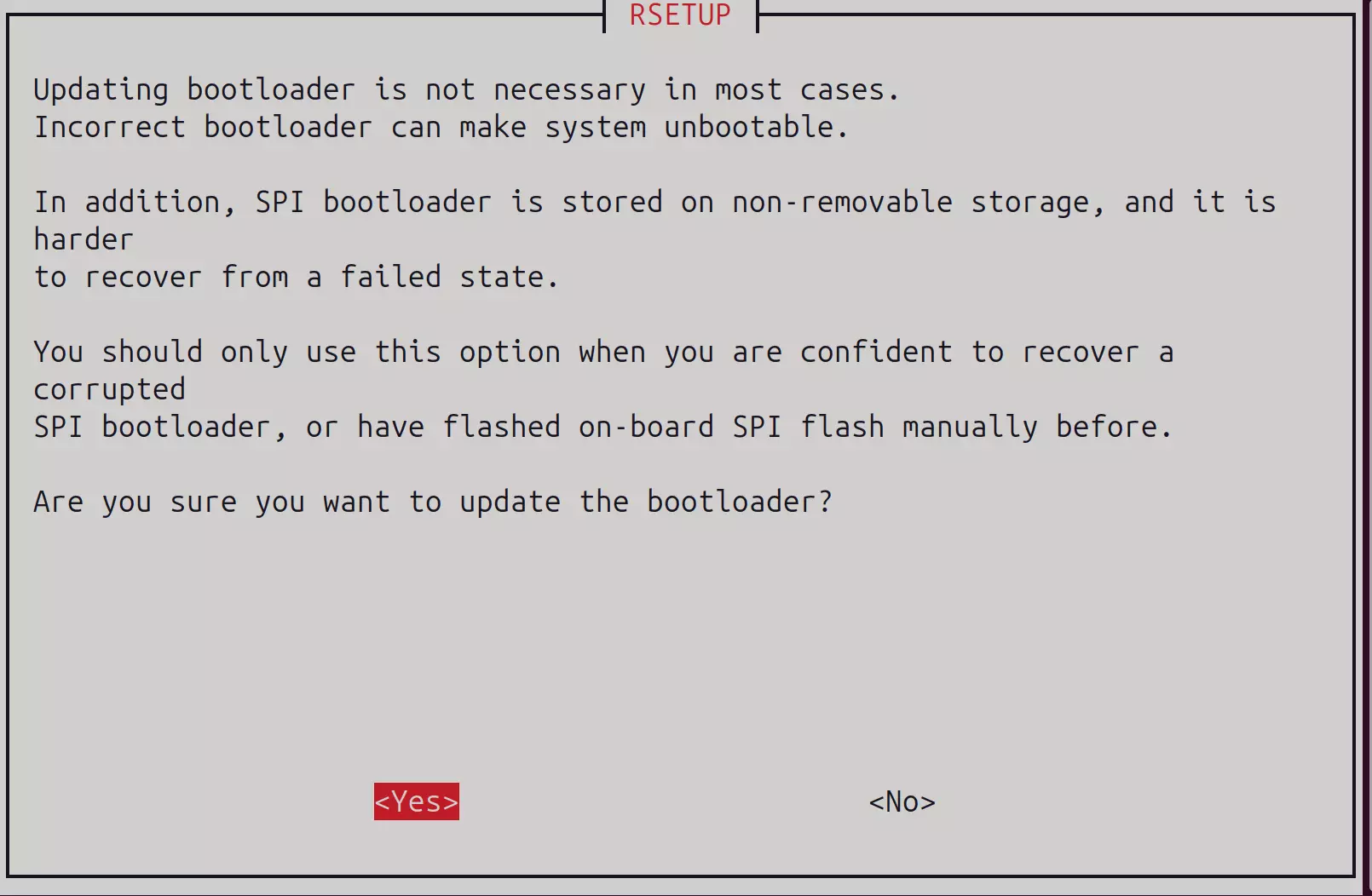

刷入 SPI Flash​
重启系统后,再次打开系统配置工具 rsetup。

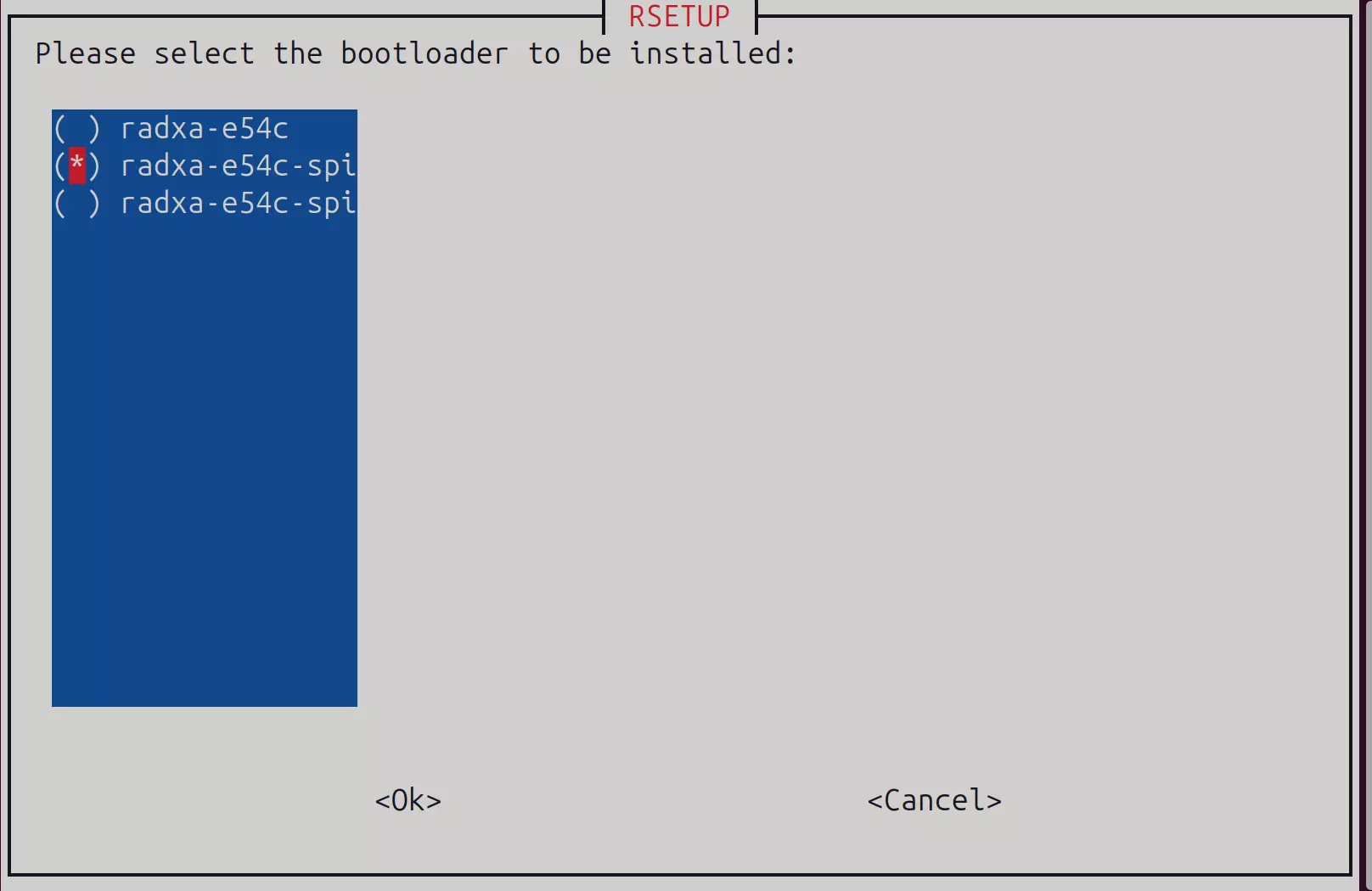

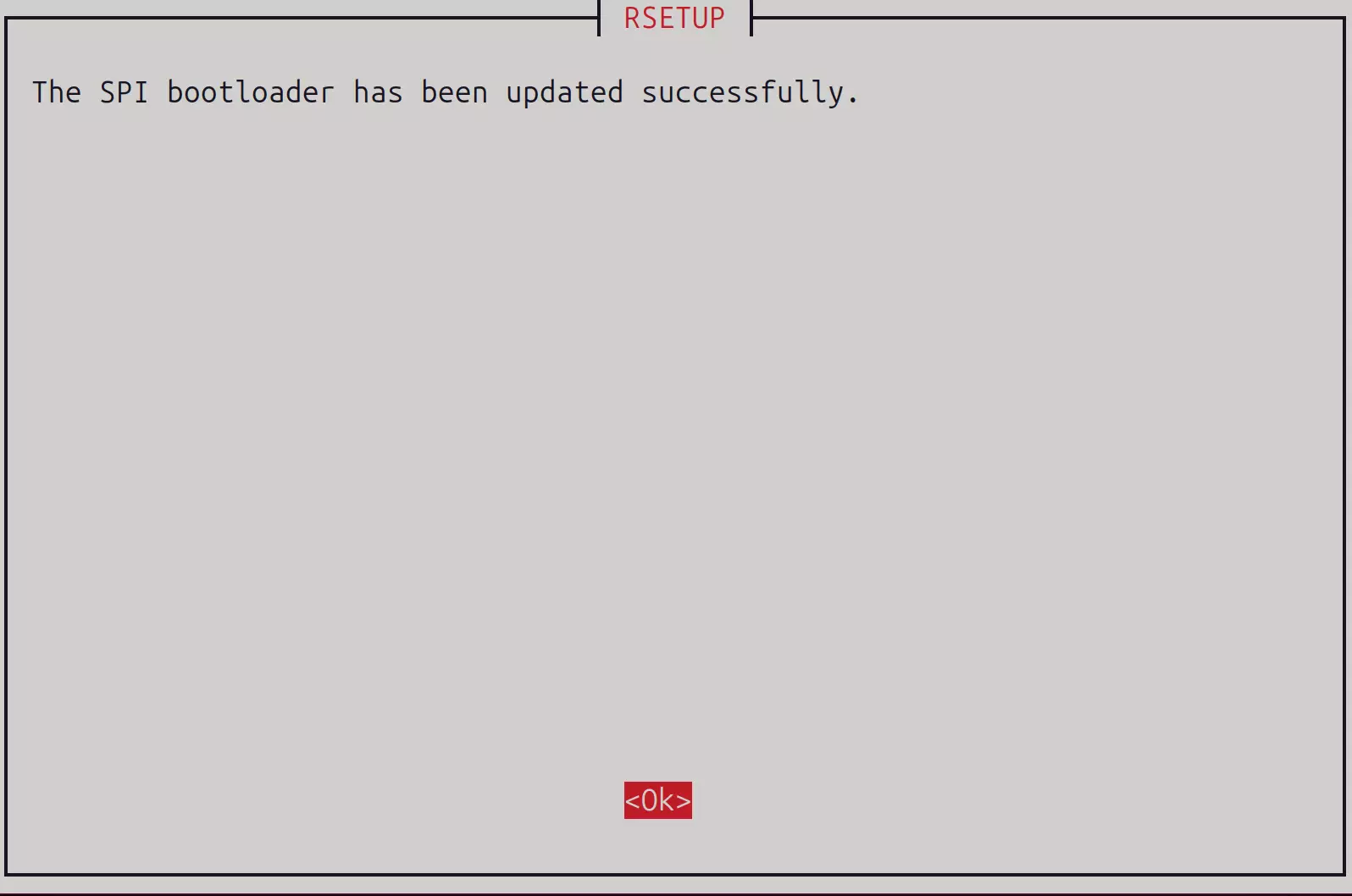

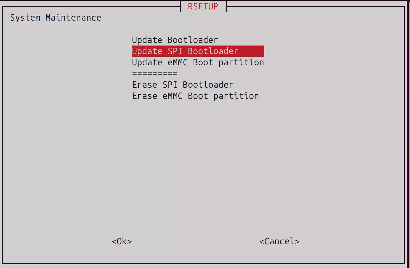

选择 System → Bootloader Management → Update SPI Bootloader :
选择安装的Bootloader文件,若选择的Bootloader有多个选项,优先选择带有spi后缀的选项:
按照系统提示完成剩下操作:
完成所有操作后重启系统。

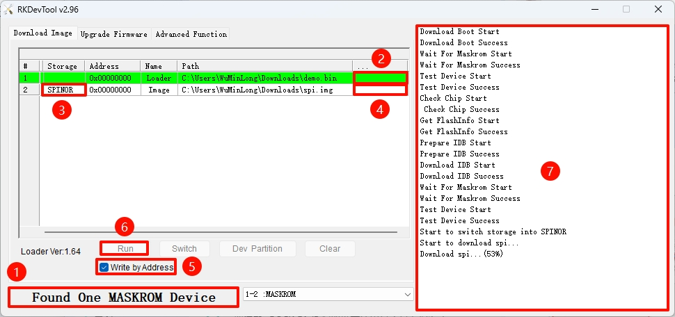

使用 RKDevTool 工具烧录 SPI Flash。
① 确认 E54C 处于 Maskrom 模式
② 选择 E54C 对应的 Loader 文件,可以去 资源汇总下载 下载 Loader 文件。
③ 选择对应存储设备,我们这里选择 SPINOR 选项。
④ 选择你需要烧录进去 SPI Flash 的 spi.img 文件。
⑤ 勾选 Write by Address 选项。
⑥ 点击 RUN 选项执行所有操作。

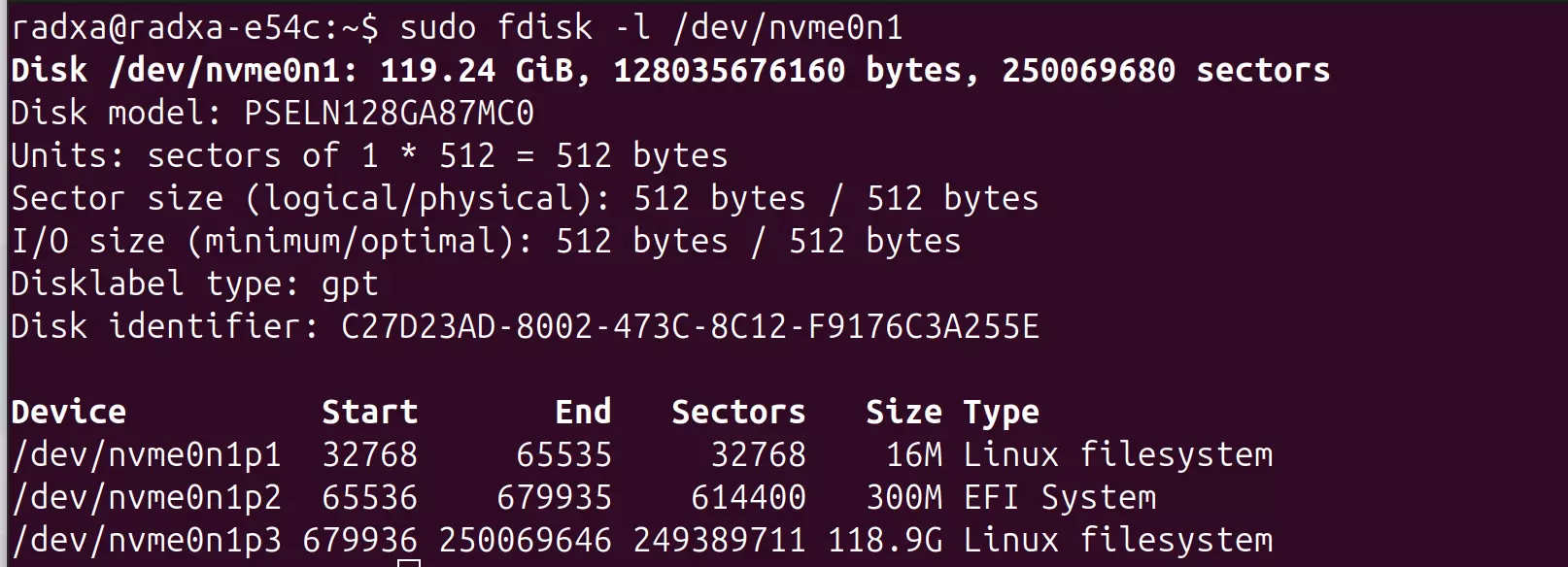

写入完成后,您可以验证NVMe中的分区表是否正确创建:
radxa@radxa-e54c$
sudo fdisk -l /dev/nvme0n1
正确写入后,应该会看到类似以下的分区信息:

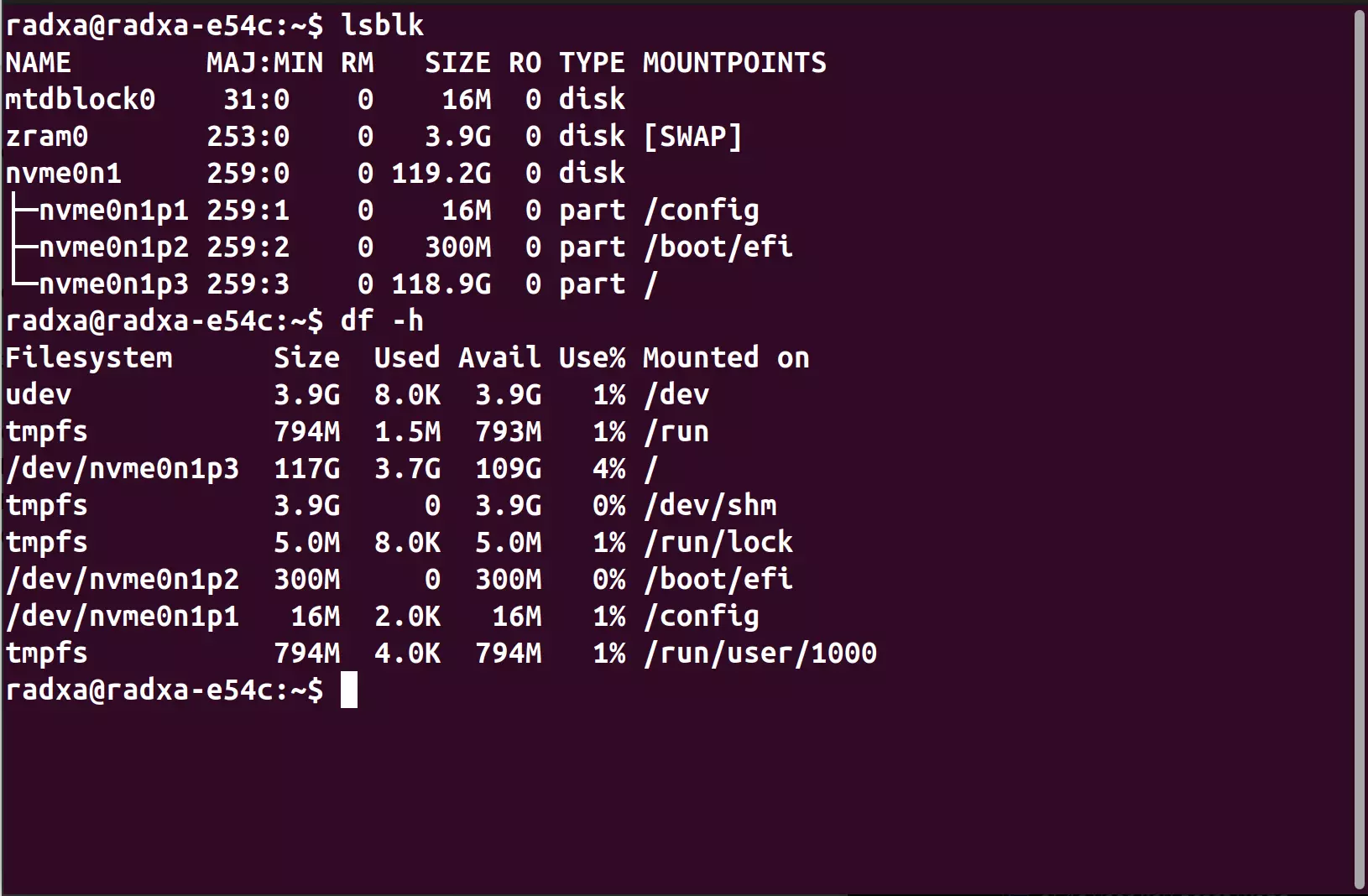

验证NVMe启动​
系统启动后,可通过以下方式验证系统是否成功从NVMe启动:
radxa@radxa-e54c$
lsblk
df -h
如果您看到 /dev/nvme0n1p3 被挂载为根目录 /,则表示系统已成功从NVMe启动。

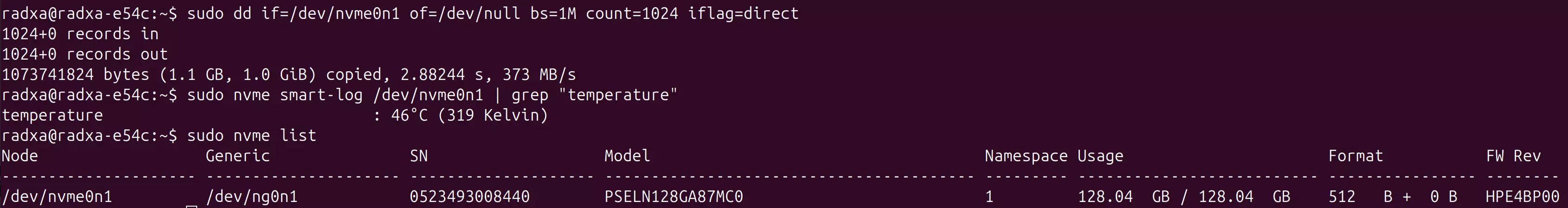

性能测试​
  • 测试读取速度
测试读取速度(1GB 数据)。
radxa@radxa-e54c$
sudo dd if=/dev/nvme0n1 of=/dev/null bs=1M count=1024 iflag=direct
  • 检查NVMe温度
radxa@radxa-e54c$
# 安装 nvme-cli
sudo apt install nvme-cli
# 检查温度
sudo nvme smart-log /dev/nvme0n1 | grep "temperature"
  • 查看NVMe设备的详细信息和健康状态
radxa@radxa-e54c$
sudo nvme list
