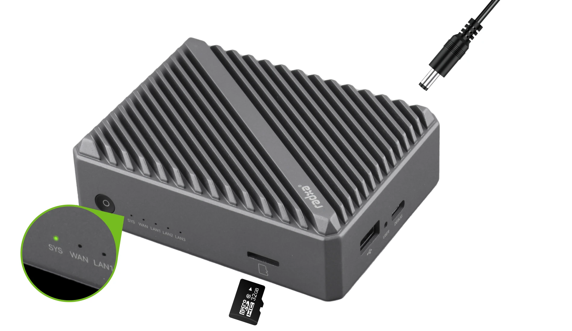

按照上述步骤成功烧录 microSD Card 后, 将 microSD Card 插入到 microSD Card 插槽内(下图右边为 SD 卡插槽),然后上电,系统开始启动,电源指示灯开始闪烁。
radxa-e54c pack
