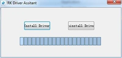

  • 安装驱动
下载并解压 DriverAssitant文件。
找到 DriverInstall.exe文件并以管理员身份运行:
安装驱动: 点击 Install Driver 选项
卸载驱动: 点击 Uninstall Driver 选项
若之前安装过其他版本驱动,请先卸载再安装驱动

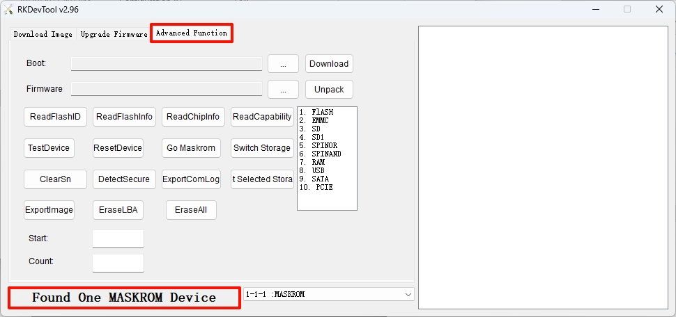

  1. 打开 RKDevTool 工具
确保主机可以识别 Maskrom 并选择高级选项。

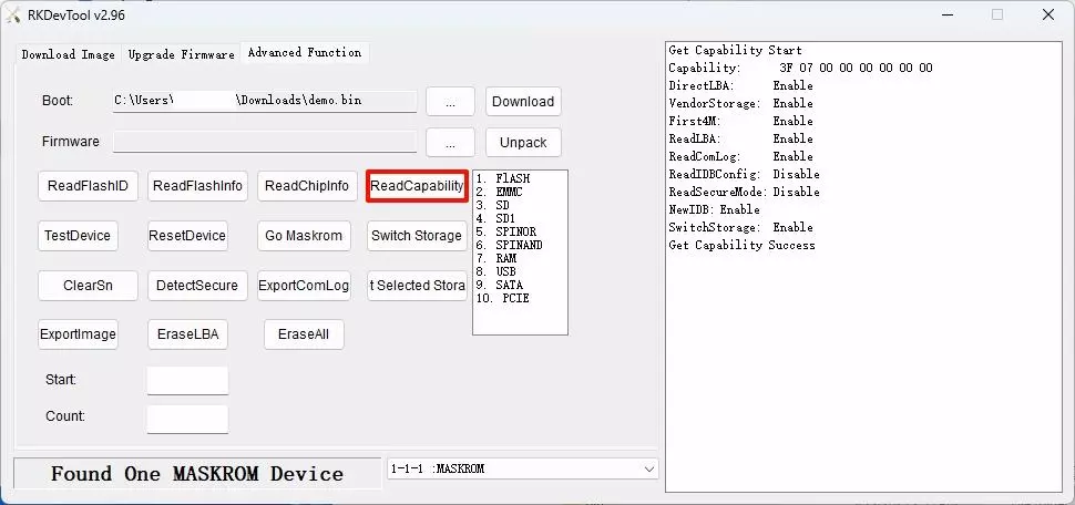

  1. 读取存储容量
选择 ReadCapability 选项读取当前设备存储容量。

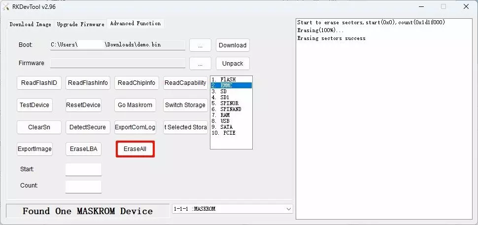

  1. 清空 eMMC
先选中 EMMC ,点击 Switch Storage 进行存储切换,最后点击 EraseALL 选项清空 eMMC 内容。
  1. 重启设备
点击 ResetDevice 选项重启设备。
