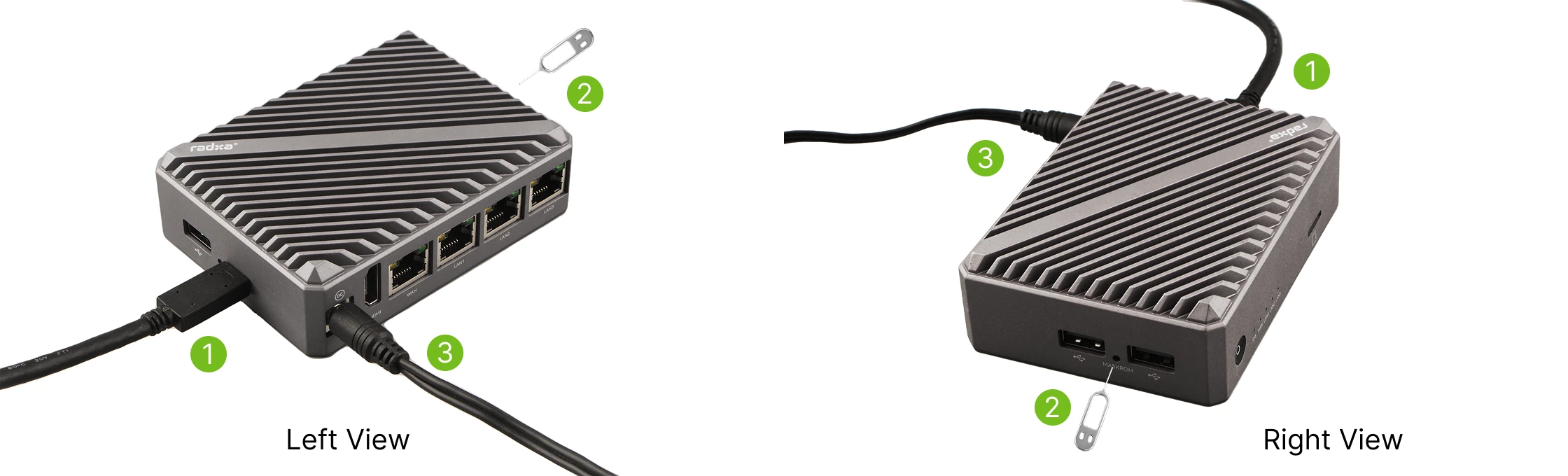

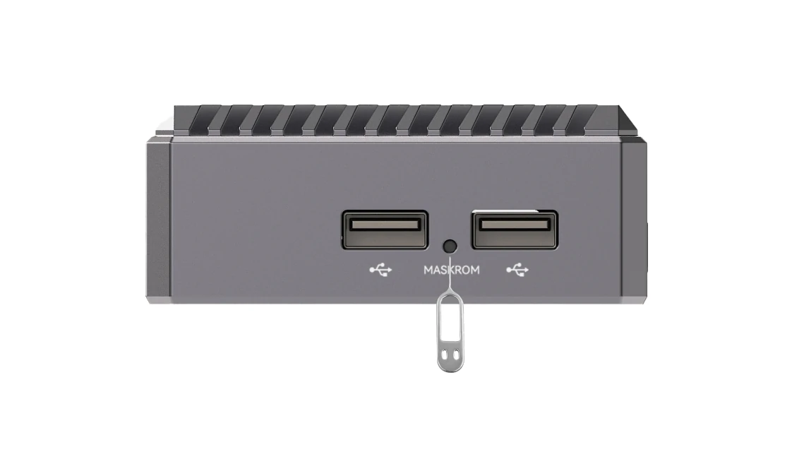

E54C 有一个专用的 Maskrom 按键,如下图所示:
MaskRom Key
准备如下设备:
  • 一根 USB Type-C 的线
  • 一个小插针或者牙签
  • 12V DC 电源适配器
MaskRom Key
  1. 首先将 USB Type-C 电缆插入 E54C 的 USB Debug 接口,另一头插电脑
  2. 然后把插针按住 Maskrom button
  3. 然后插上 12V DC 电源适配器
此时正常情况下会进入 Maskrom 状态,电源指示灯亮,可以松开插针了。
如操作正常,RKDevTool 会提示 发现一个MASKROM设备。
rkdevtool maskrom
